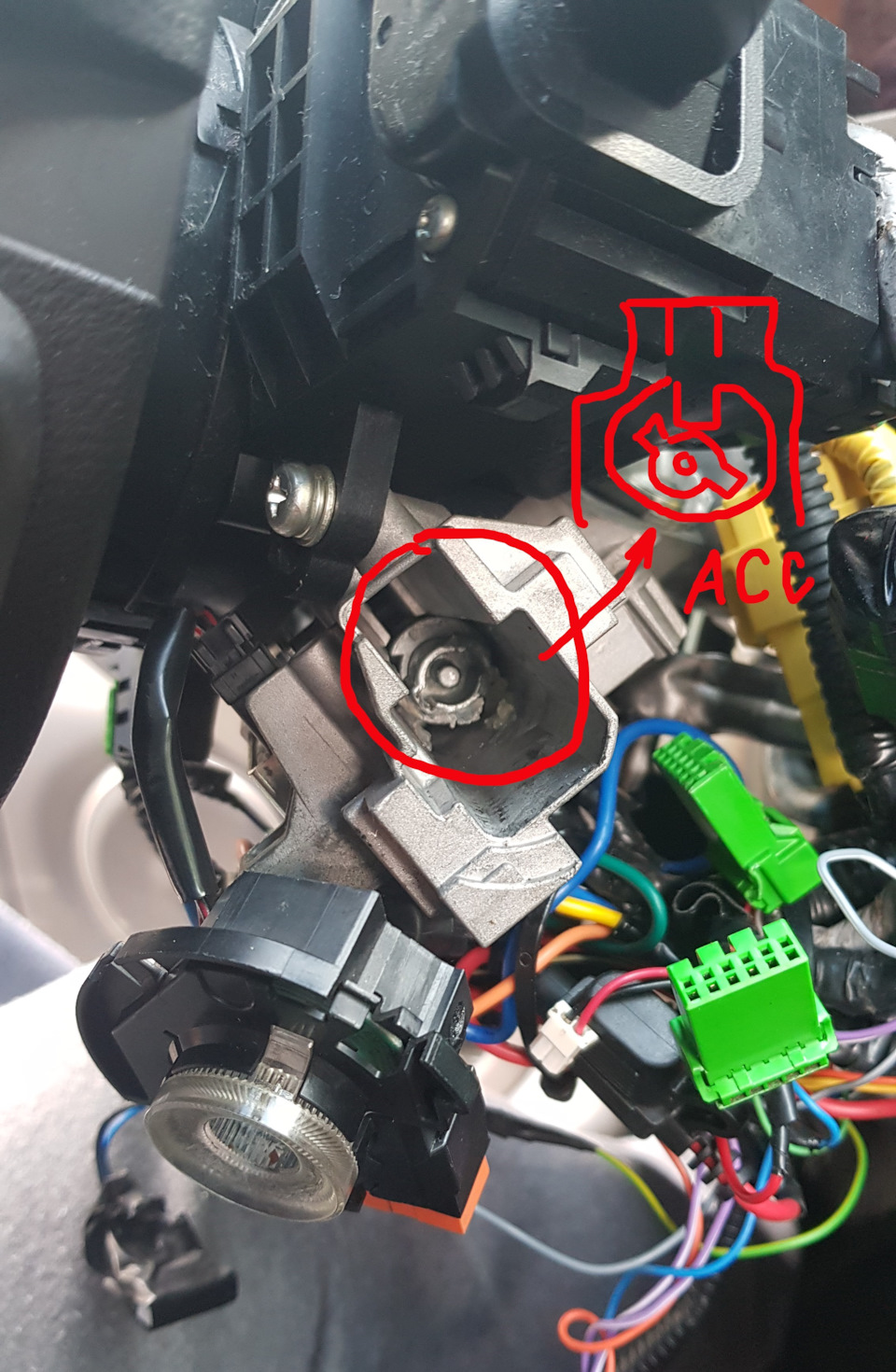

Место дислокации выбрано на рулевой колонке, вместо личинки замка зажигания. Для этого извлекается личинка замка, реализуются решения для исключения «блокировки рулевого вала» при отсутствии ключа зажигания. А именно:
1) По моим соображениям, весь замок демонтировать нельзя, из соображений придания «первозданности» (при необходимости) и/или возможности завести автомобиль при неисправности системы StarLine с малым временем восстановления. Будем устанавливать кнопку в место нахождения личинки замка. Она нам, как и ключ зажигания, уже не представляют "барьера от злоумышленников". Барьером будет запрет работы кнопки при отсутствии "метки" сигнализации. Для этого «расшплинтовываем» и вынимаем личинку замка зажигания. Теперь её можно просто оставить в авто — на случай восстановления системы. (Ключ, конечно же, должен храниться за пределами авто).
2) Исключаем блокировку рулевой колонки. Она реализована в недрах замка зажигания, и не зависит от наличия личинки в замке. Решение очень простое — для этого необходимо «вертушок» внутренностей замка (куда примыкает ответная часть личинки) повернуть в любое из положений, кроме “OFF” (У меня в АСС, см. Фото. Не переживайте, что "вертушок" самостоятельно вернётся в "OFF" — предусмотрена механическая ступенчатая фиксация положений замка — для его разворота необходимо приложить усилие!..). В этом случае исключается блокировка, но происходит коммутация «силовых» цепей контактными группами механики замка. Чтобы этого не было — просто снимаем «силовой» разъём с замка зажигания. Теперь нам ничего не мешает, ни механическая блокировка руля, ни электрическое соединение цепей АСС!
3) Крепление кнопки. Кнопка была закреплена на «обойме» замка зажигания. (внешнее кольцо, в котором располагается штатная петля-антенна ИММОбилайзера. Подогнуты «усики» кнопки, обеспечивающие её центровку при наклейке кнопки на двухсторонний скотч к кольцу.
Получилось довольно не плохо:
4) В связи с тем, что StarLine шестого поколения позволяет использовать (при определенных настройках) телефон как Блютуз-метку, с метки StarLine была вынута батарейка и все и запаковано в "архив", вместе с ключом зажигания на хранение, на всякий случай. Теперь получилась, действительно система «Свободные руки».
Кстати, для восстановления штатной системы зажигания, достаточно скинуть кожух рулевой колонки, вставить силовой разъём в замок зажигания и "воткнуть" личинку на место. Теперь можно, как и раньше, использовать систему "ключ-замок зажигания", рождённую заводом-изготовителем.
