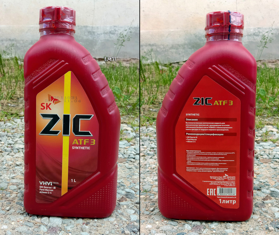

ZIC 132632 — масло трансмиссионное синтетическое для АКПП ATF 3. Было куплено для промывки системы ГУР перед заливкой оригинального масла. Стоимость одного литра – 476 рублей.

После возвращения бачка ГУР на его место, верхний патрубок, подходящий к бачку, остается снятым и опущенным в пустую емкость для слива старого масла. Штуцер на бачке заглушен какой-нибудь подходящей деталью. Один человек наливает масло в бачок, следит за его количеством, и подливает, когда уровень опустится. Второй в этот момент кратковременно, на пару секунд, запускает двигатель и глушит его. Нужно быть готовым к тому, что масло из бачка при этом уходит очень быстро. Сделали несколько таких циклов подряд. После этого несколько раз покрутили рулем из стороны в сторону до упора, при уже заглушенном двигателе. На этом промывка была закончена. Остатки масла, если они будут, можно откачать шприцом.
Дальше было залито уже оригинальное масло. Снова покрутили рулем из стороны в сторону до упора при заглушенном двигателе. Потом опять несколько раз была проделана процедура с кратковременным запуском мотора одним человеком, и повышением уровня масла в бачке другим. В конце снова крутили рулем, но уже при запущенном двигателе. Где-то видел, что такой способ называют методом замещения.
