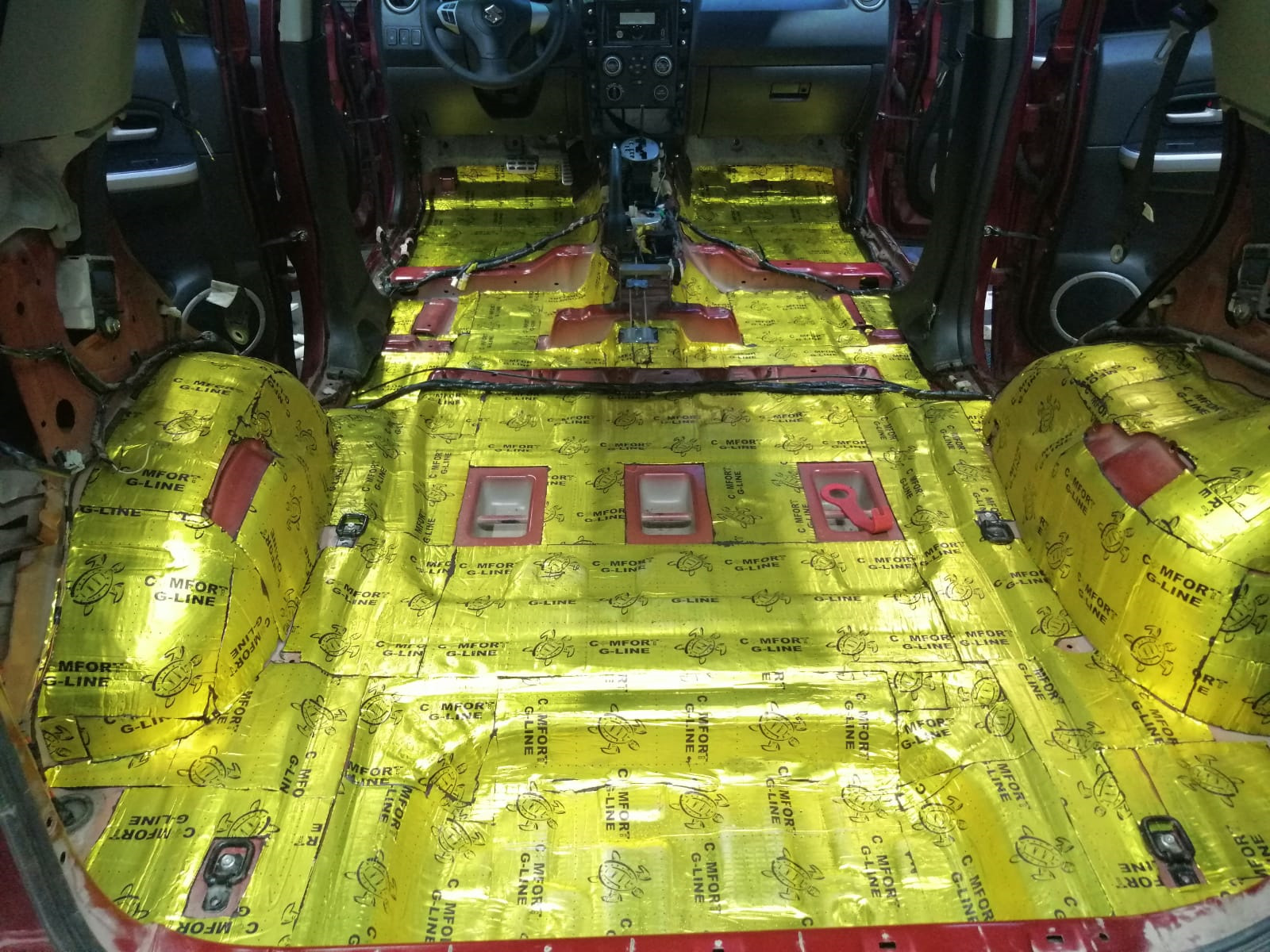

Давно хотел сделать. Особо расписывать не о чем. Комплект Comfortmat Gold. Ощущения, что в бункере сидишь. Звук на штатных колонках с головой JVC стал потрясный. Звук выхлопа V6 пропал :(

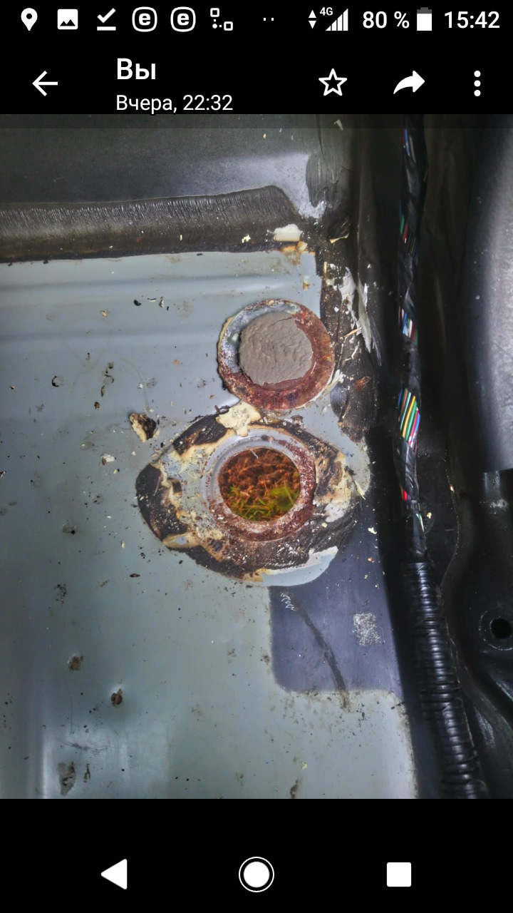

По фото видно что наклеено поверх пыли. Хорошую шумку и так небрежно… а вообще вибра не клеится на весь метал, только на тот что может резонировать и то достаточно небольшого куска- остальное лишний вес и деньги. А вот шумка (второй слой) уже все покрывает

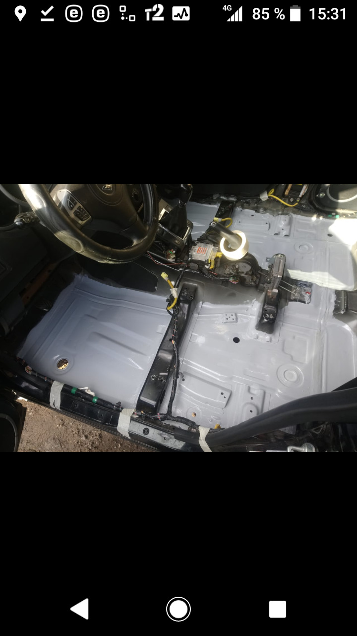

Расписывать есть о чем, например поверх штатного битума или сдерал, не было ли под ним коррозии? Я 2 дня просношался пока всё вычистил, загрунтовал и вибруху катать начал.
Битум отклеился сам. Под водительским местом было немного ржи, фото показали, но не скинули. Его зачистили до металла, обработали цинкарем и загрунтовали. Поверх грунта вибра. Под пассажирским и сзади было обработано чем-то вроде пуш-сала, соответственно оттирали. Делали 3 дня, первый день ушел на восстановление пола.
Там, где лежит вибра, металл предварительно протирали, потом протирали обезжиривателем. Сам думал, что на пыль, пока фото не показали.
Много черепашки не бывает

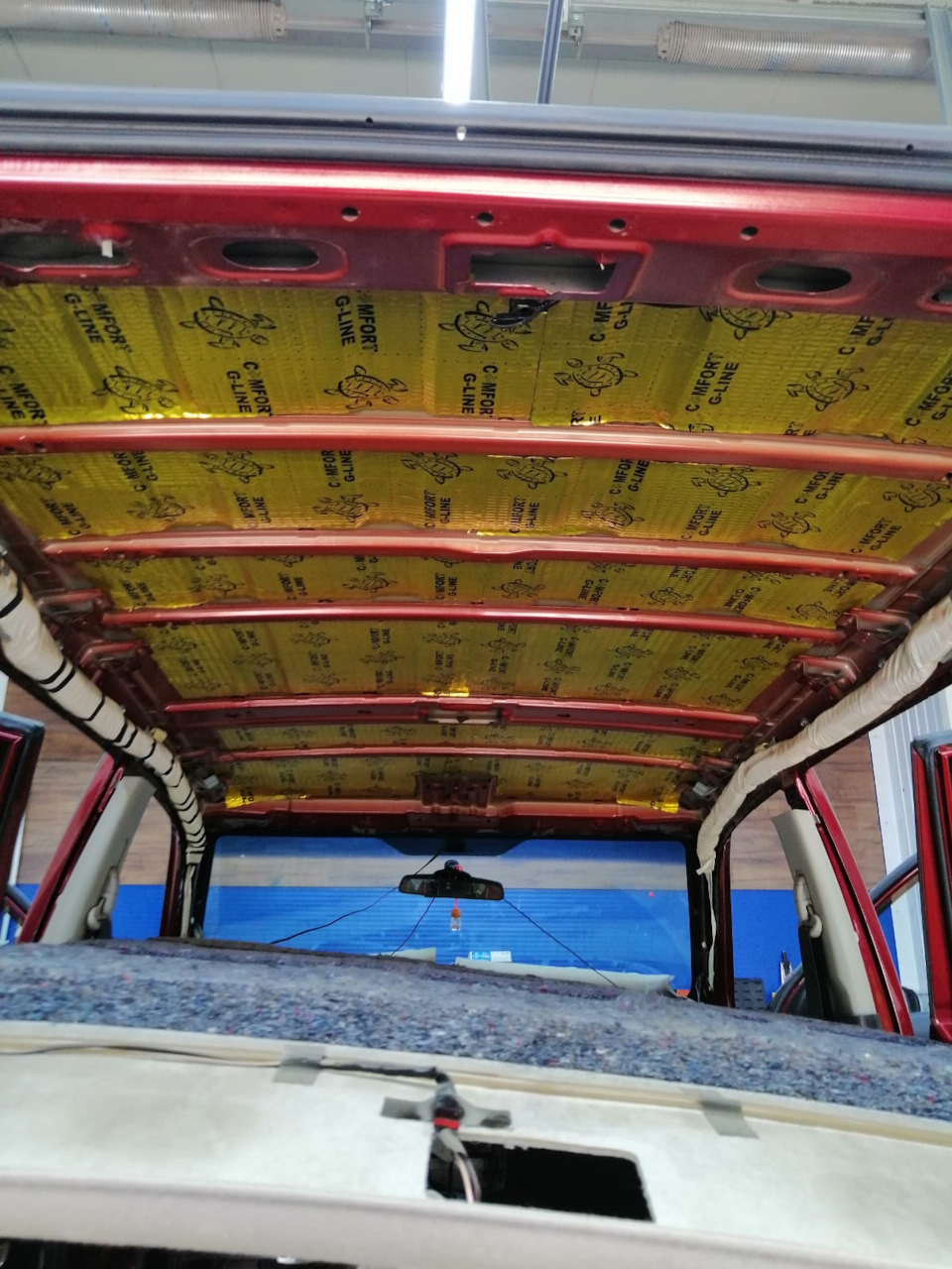

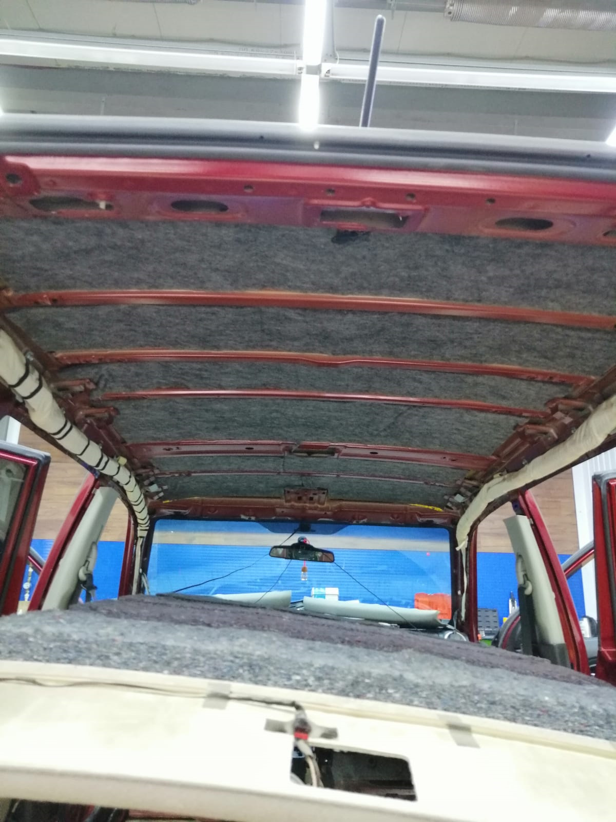

Ого! Неужто войлок?
На крыше да. Сам был удивлен. Проехал по трассе, тишина. Пока более чем доволен

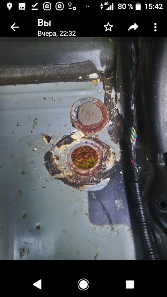

Понятно, над такими сюрпризами никто не заморачивался
Эта заглушка живая
У меня с виду тоже живые были пока ковырять не начал.
+150 кг?
По первой фотке я сначала подумал, что одеял накидал
+60-65кг сказали. Делал не сам, в студию отдавал. Одеяла наше все😁
