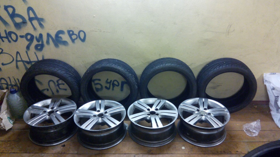

Прикупил сегодня у MIKOLA-TAWKENTSK диски себе на пыжик на лето. Объяву нашел на авито и когда приехал оказалось сюрпризом встреча одноклубника)
Диски R17 италия, название сейчас не вспомню. Ковка, 8" ширина. Буду их красить, с цветом не определился еще. И резину сегодня тоже сразу приобрел. Такую же, как и на Сценике — Triangle Group TR968, только в размерности 205\40 (на Сценике 225\55).
Так что к лету готов!
Комментарии 6
А диски 8" на 205 резину не широко будет? Под 205 резину обычно идут диски с шириной 7", на 7.5" --- 215. Ну а на 8" --- 225. А так будет диск выпирать за резину, обдерешь об бордюры. Да во двор придётся почти под углом 90 градусов заезжать, иначе диски покоцаешь. А диски супер!
считаю, что норм. на сценике стоит 225 резина на дисках 7.5"
дак там резина оч выпирает наружу
Ну выпирать может из-за мягкой боковины+все таки 55 профиль. У меня на 3008 то же 225 стоит но профиль 50 и боковина жесткая. Так даже под движком чуть проседает и за диск примерно на сантим выпирает. Просто я к чему веду, профиль то будет 40, а не 55 и ширина диска больше. Ну да ладно, надо сначала резину одеть на диски и на авто. Может и точно, все встанет как надо. А какой вылет у дисков? Сам подыскиваю себе на кабрик. Ток хочу с 215 резиной попробовать поставить.
