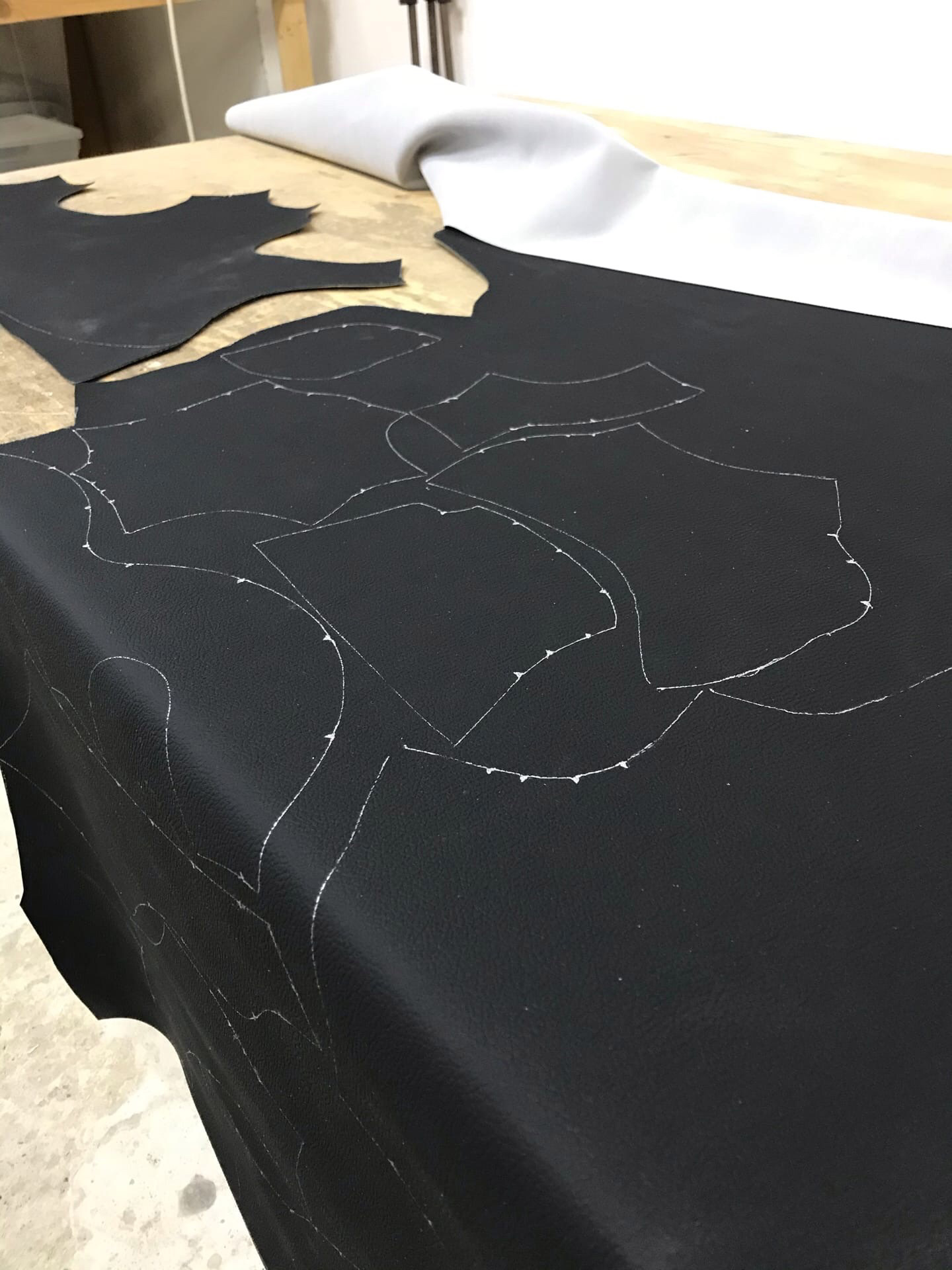

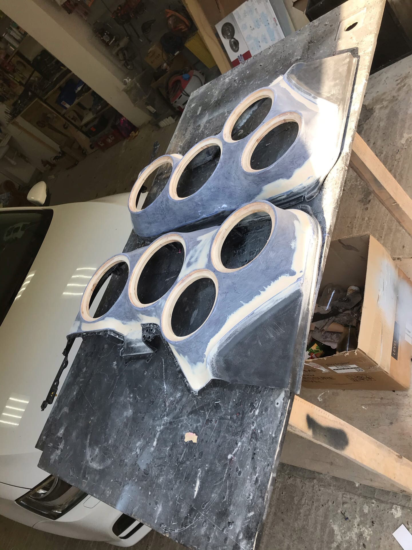

Немного фото процесса ниже
После этого была примерка, чтобы кольца стояли правильно, имели правильный наклон, ничего не задевали и тд.

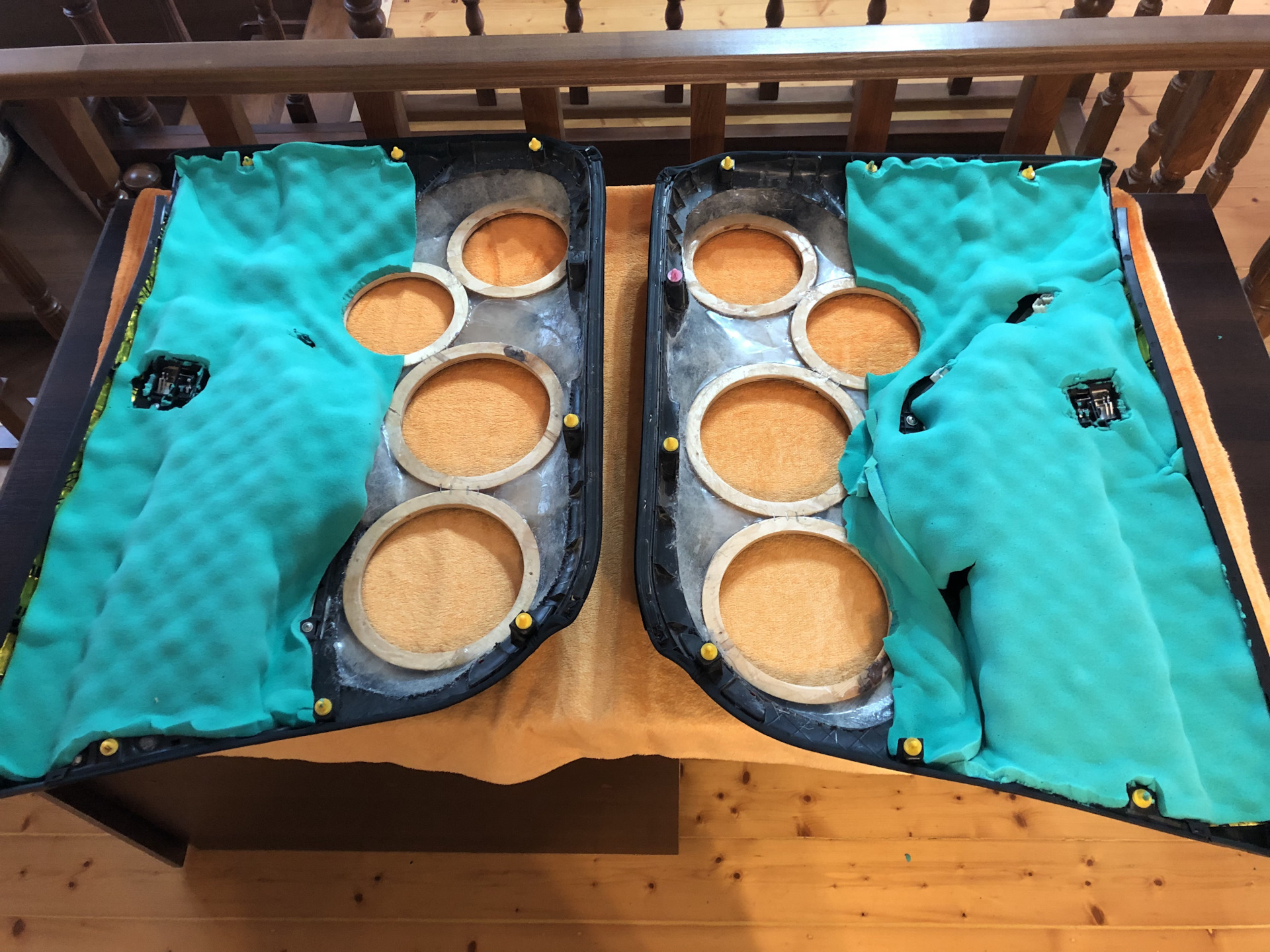

Теперь надо и мне приложить руки.

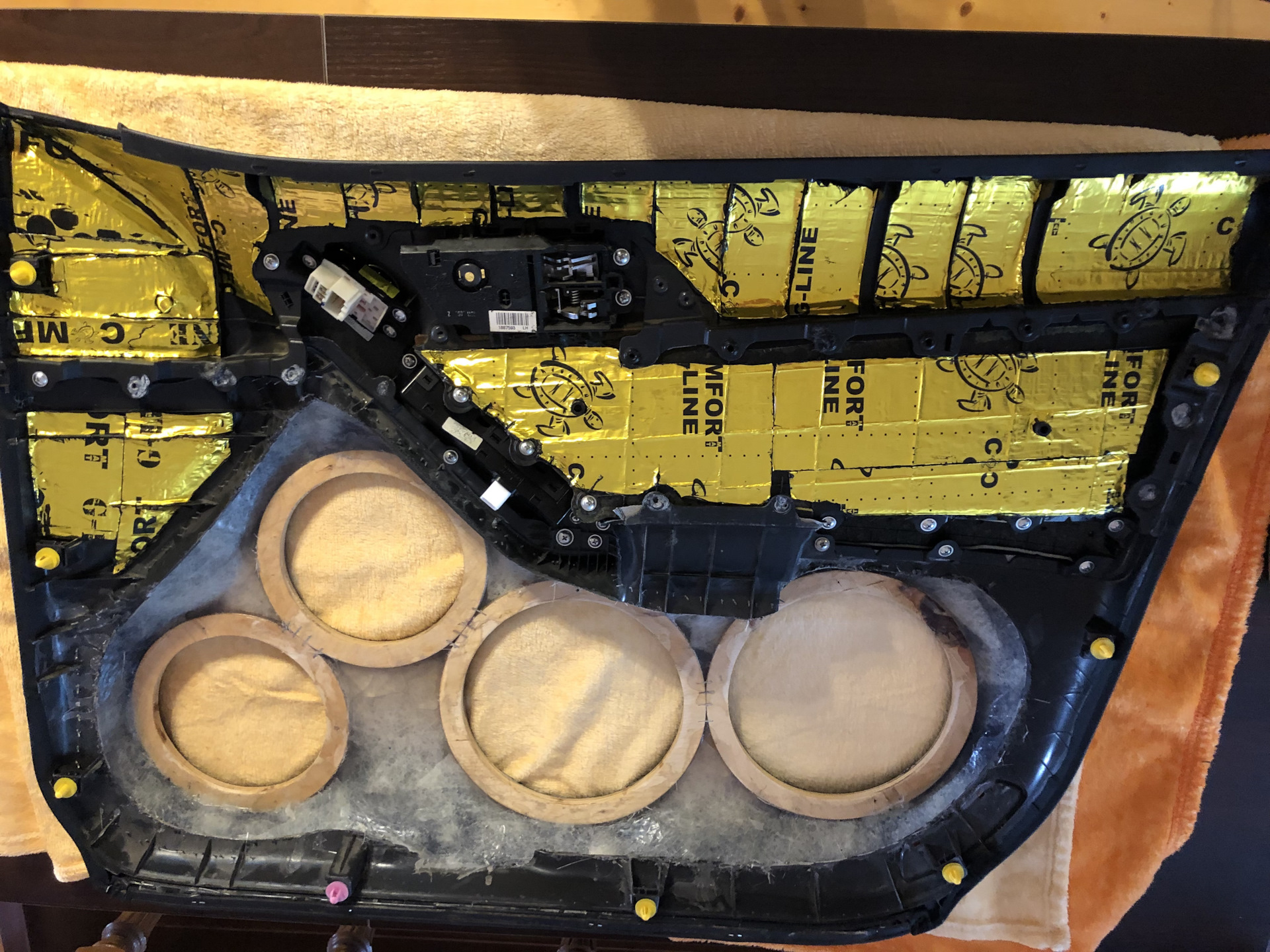

Закатываем двери виброй (комфортмат 2мм). Даже такой толщины вполне достаточно для пластиковой дверной карты (да и весит вся дверь уже достаточно немало (дверь металлическая, с 3мм виброй и спленом комфортмат интегра), а не стоит забывать, что еще не поклеен последний слой вибры на дверь, который отсечет наружное пространство от салонного, и веса прибавится). Процесс оклейки — отдельная беда, так как очень много ребер на карте, то оклека (батона в частности) превращается в оригами.
Ну, а поверх заклеиваем софтвейвом (волнистая губка, короче говоря😅)
И тут сразу в сам пост залетает пояснительная бригада! Нижнюю часть карты я не вибрил просто по причине того, что её толщина в некоторых местах достигает более чем 1 см, а в среднем около 7 мм, и я ооооочень сомневаюсь, что обшивка такой толщины будет давать какие-то призвуки, или флексить, а лишние 500-700 грамм закидывать в обшивку, которая и без того далеко не легкая выходит — немного стремно.
Ну, и как же не прикинуть динамики, и не посмотреть, а как это выглядит)
Теперь приступаем к финальной части ШВИ дверей, закатываем последний слой вибры 2мм. Ничего особенного: сняли проводку, затолкали во внутрь двери, заклеили, сделали пару технологических резов, вытащили проводку, поставили на место все.

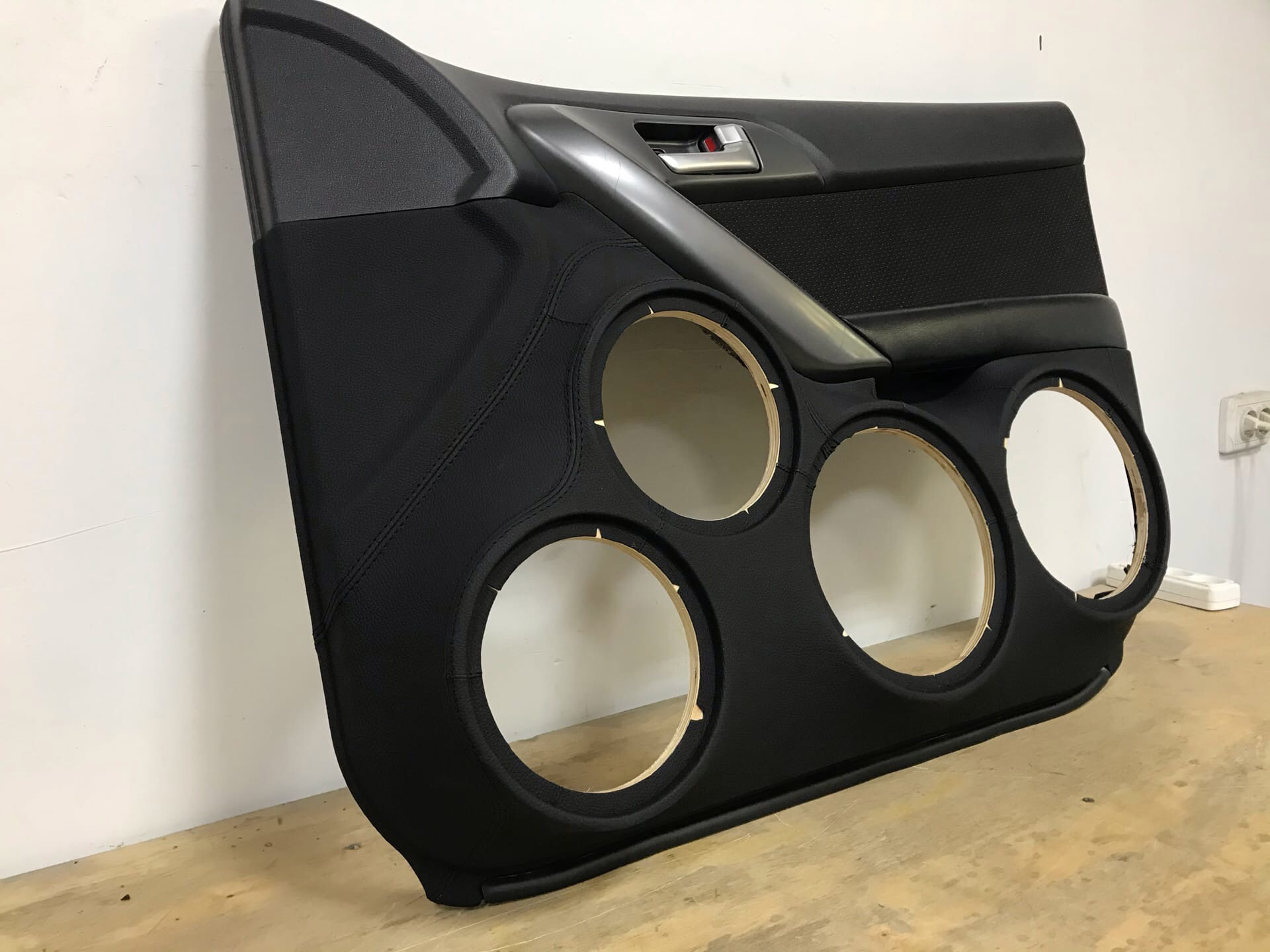

Ставим карту на место.
И весьма не сложными интеллектуальными упражнениями мы приходим к выводу, что посадочных мест под громкие пищалки — то нету! Как так-то без пищалок?
Ответ: это временно, так как доя установки пищалок необходимо:

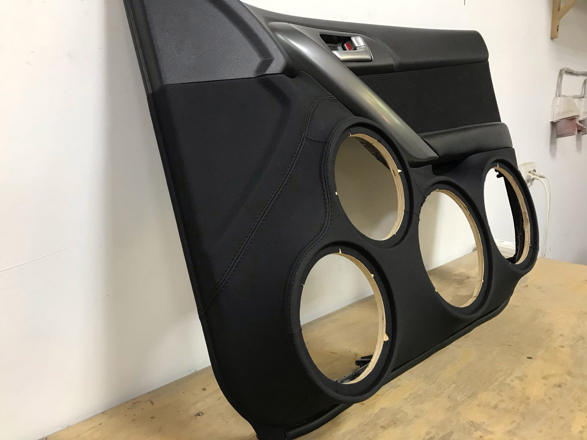

Теперь о приятном. Доволен ли я качеством обшивок? Ооочень! Ровные строчки, ровные плоскости, без всяких ям, бугров и прочего. Помимо этого Жека дает гарантию 12 месяцев на свои обшивки (что их не поведет, кожа не отклеится на солнце и тд)
Материал — экокожа fiat 0500, строчки черные. Осталось только отдать авто на установку.
Теперь о важном для многих: цена? 16000р стоила переделка моих карт. Не спорю, это не дешево. В одном ателье мне предложили аналогичную услугу за 12000р, я посмотрел работы, и мне не понравилось, твердый кожзам, строчки кривые, есть какие-то бугры и непонятные впадины на плоскостях, и, конечно же, без гарантии. Другое ателье ровно за эти же деньги перетягивает биэластиком (термокожа) ничего красивого, выглядит как наклейка. Выбор стал очевиден. Оно того стоит.
