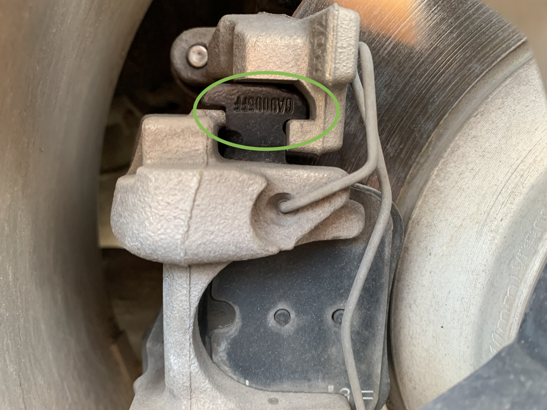

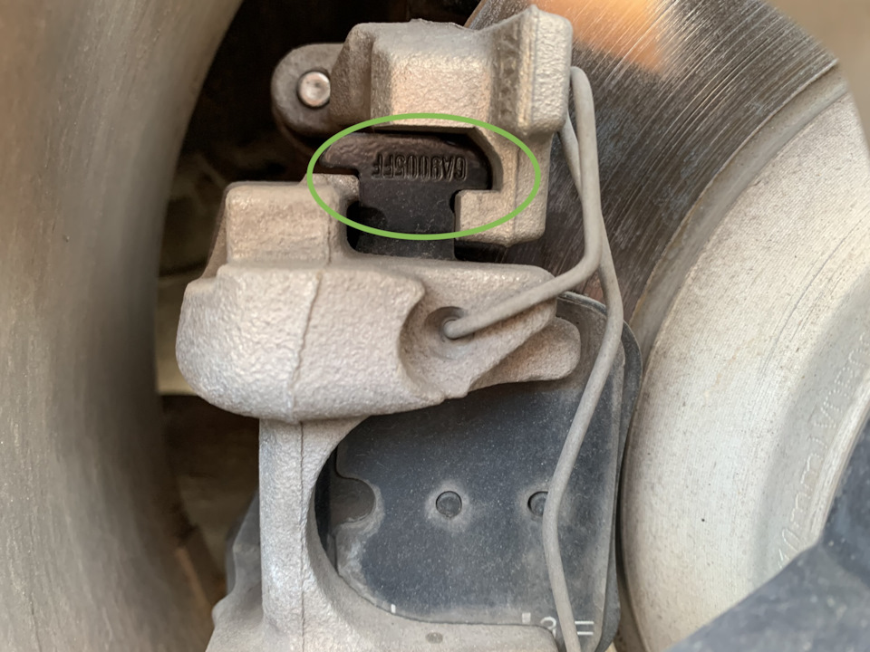

Однако, штудируя интернет, нашёл информацию, что гул и вибрация идёт от неправильных(плохо качества) задних колодок ATE с материалом GA9005, которые налипают на диск, перегреваются уже при t350-400° и перегревают диск. Эффективность торможения резко падает, идёт гул, синусоидальная вибрация и повышенная нагрузка на передние тормоза, как следствие их перегрев также! Что ж, на радостях поехал к ОД, рассказал все, показал TPI по данной проблеме. А мне в ответ: мы не видим никаких проблем и нет никаких TPI на ваш автомобиль. Как нет? По данным колодкам есть и не один TPI и например в Москве многим меняют, а на Skoda с такой проблемой вообще поголовно по гарантии всем меняют. Но меня послали и мне пришлось опять за свой счёт менять практически новые неправильные колодки на новые правильные.
Итог такой:
•3Q0 698 451 C — говноколодки!
•3Q0 698 451 F — правильные колодки!
Гул ушёл, но пока пробег маленький, отпишусь через пару сотен, тысяч.

Здравствуйте. Подскажите, если у меня 6A9005ff — это уже нормальные задние колодки? Машина середины 19года
Нет всего скорее, у вас как раз материал 9005ff на колодках.
Сейчас пробег 55.000км, то есть на них проехал 34.000км и всё отлично, ни налипания, ни гула, ни вибрации. ЧТД)

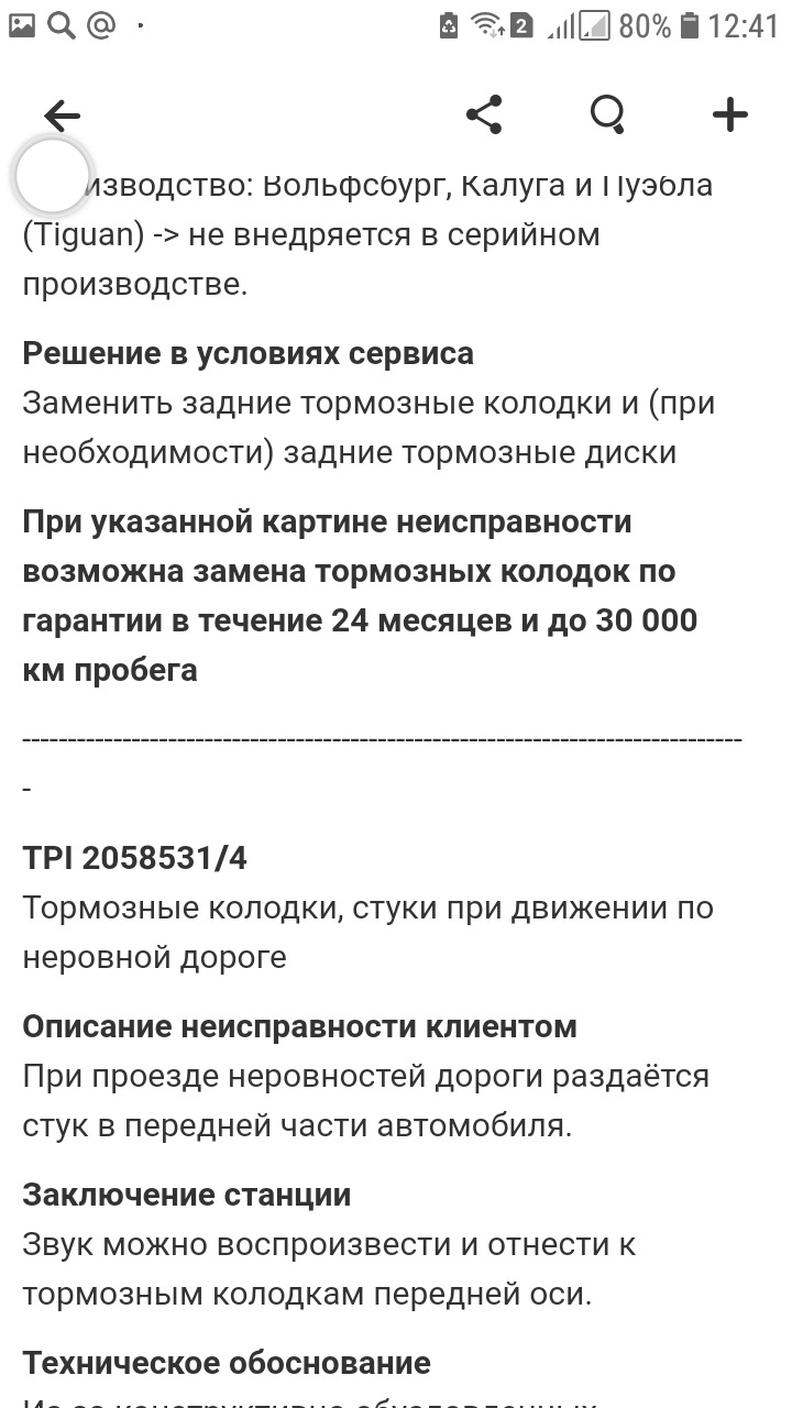

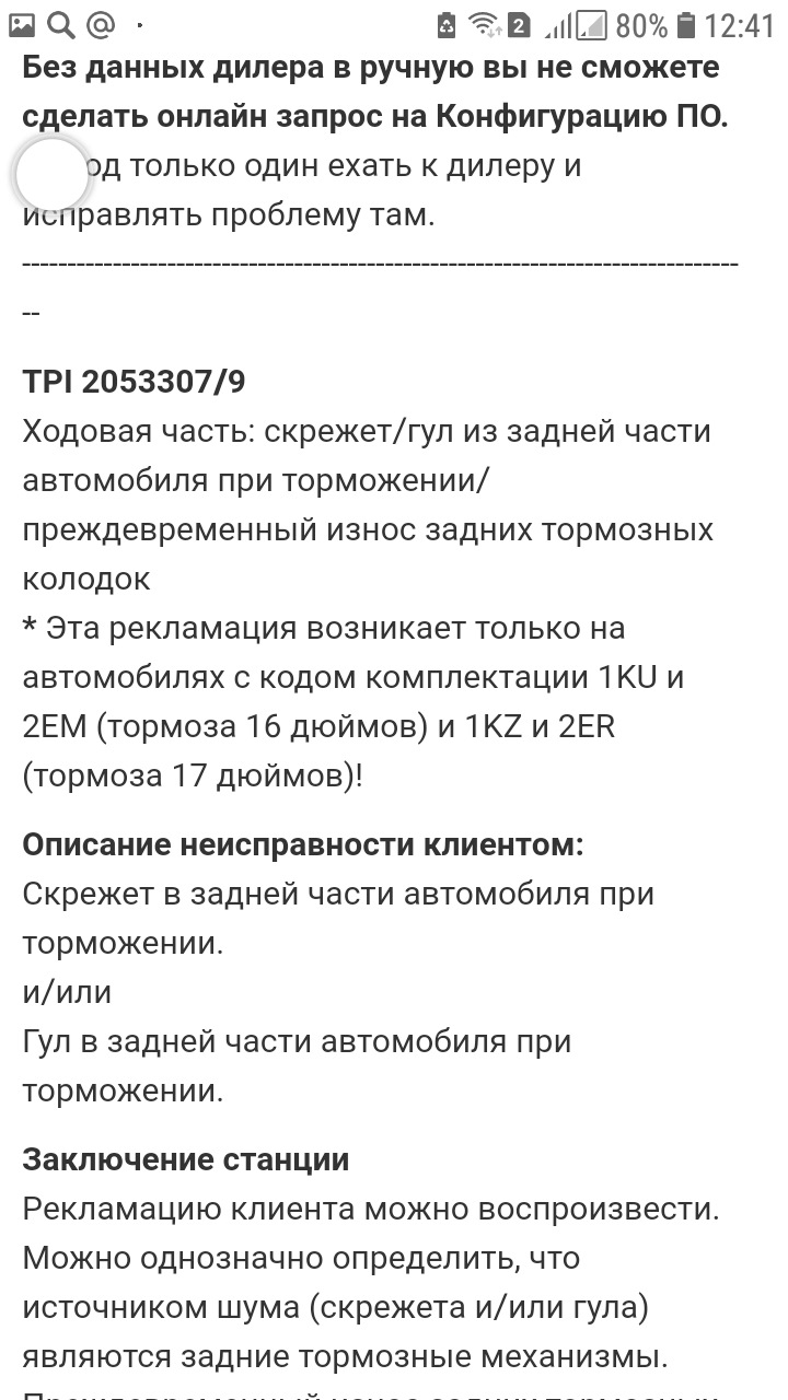

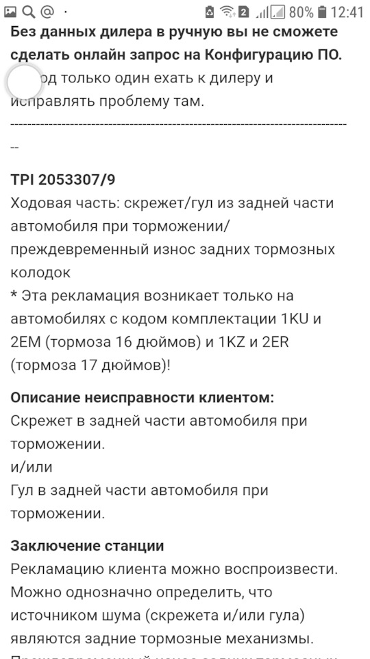

А что за номера TPI подскажите?
Вроде бы 2053591/7, нужно уточнить.
i-a.d-cd.net/xeCi0aKHWKK6zh-rsGIJ0VpvNgg-1920.jpg
Дилеры прекрасно знают TPI, срок действия как бы истек, но сейчас опять появилась партия некачественных колодок, производитель согласует замену по старым TPI.

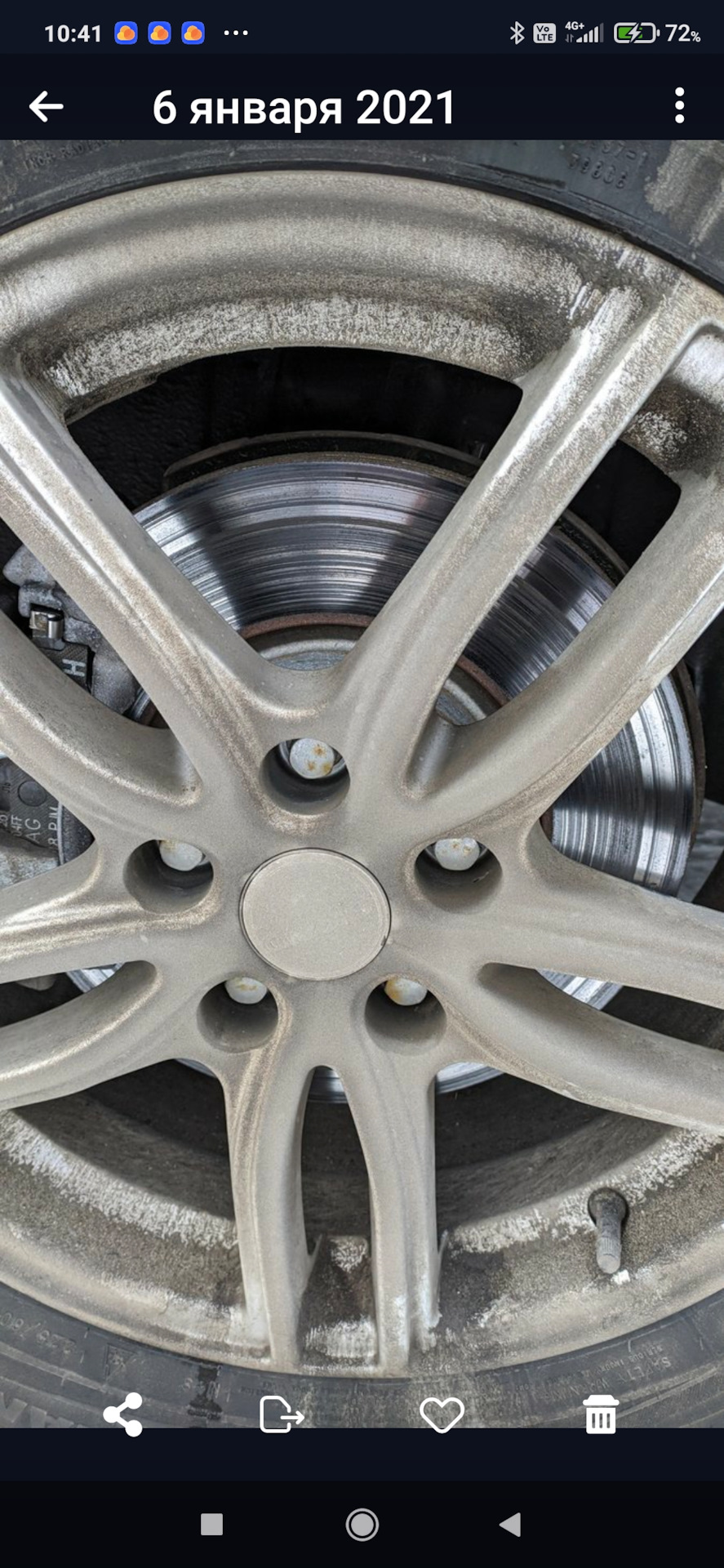

Мне весной без проблем поменяли ЗТК по гарантии на пробеге 24ткм. Теперь диски чистые, , блестящие.
У меня вот такая шляпа была на передних на пробеге 2,200, сейчас 10000, все блестит:)
