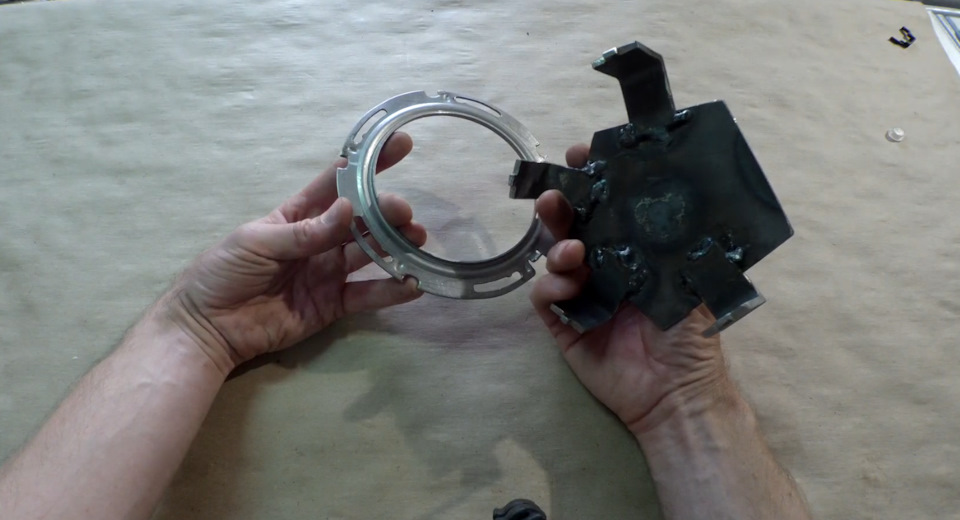

В подозрении на забитый топливный фильтр, была демонтирована с помощью специально изготовленного спец съемника, топливная станция. Съемник пришлось изготавливать после тщетных попыток свернуть это кольцо, которое удерживает всю эту халабуду под сиденьем.
Преодолев боль изготовления съемника и последующий демонтаж этой пластиковой японской инженерии, именуемой — бензонасос. Приступил собственно к внедрению инородных деталей в виде…

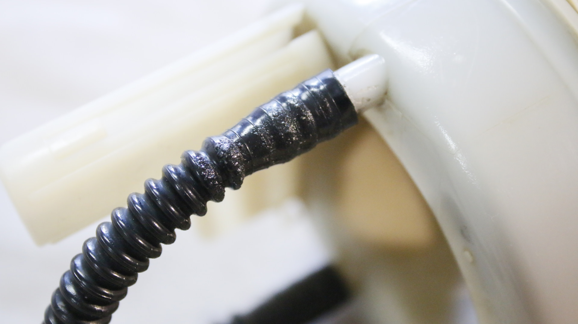

Потом надо брать в руки фен и долго, упорно, муторно и вдумчиво греть пластиковые трубки, чтобы все заработало с первого раза. Чтобы наверняка все получилось, мой рекомендасьен — попробуйте сперва на кошках…
То есть потренируйтесь на старых трубках. Потому что они начинают плавится неожиданно быстро. В качестве тренировок был демонтаж старого фильтра. Как видите одну трубку сплавил.

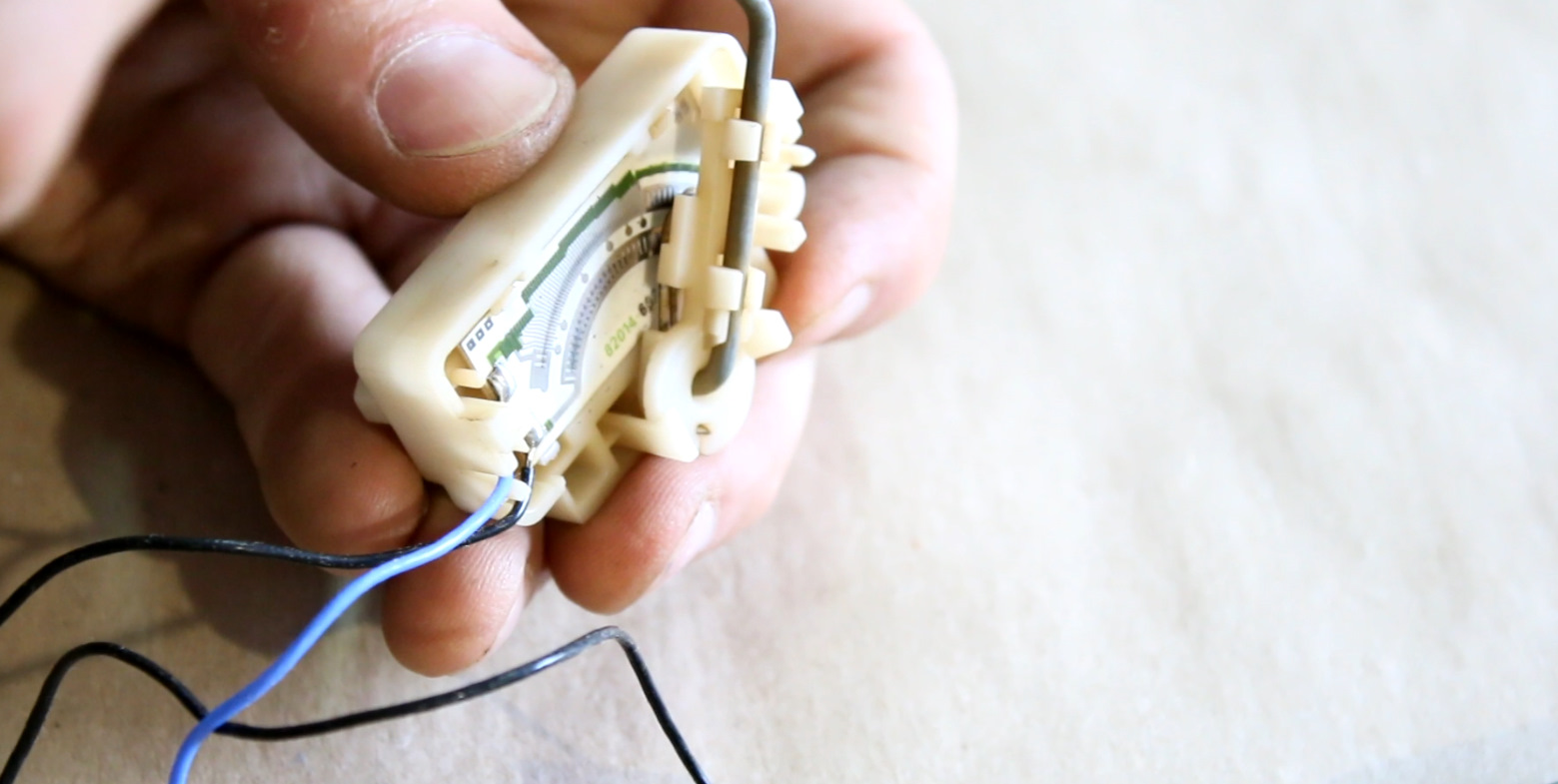

После успешной сборки приступил к починке неработающего указателя уровня горючки в баке.
Причина банальна…- износ.
Да да самый обычный износ. Все таки столько лет графитовым стержнем туда сюда елозить, тут либо натрешь либо сотрешь…произошло в принципе и то и это одновременно. На контактах натерлось, а контакты стерлись. Лечится все очень и очень просто, но надо сперва все разобрать))
Как все это разобрать и как подчинить эту нерабочую стрелку уровня бензина в баке смотрите тут
