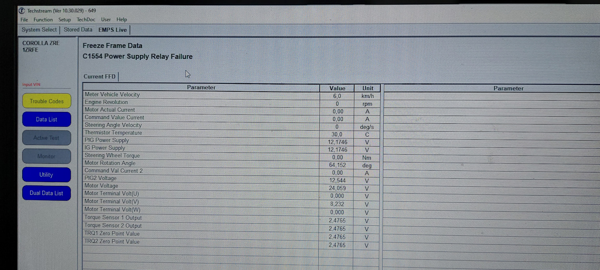

Собрался ехать в отпуск — приехал на техосмотр — завожу а руль как на камезе. Висит ошибка проверь усилитель руля.

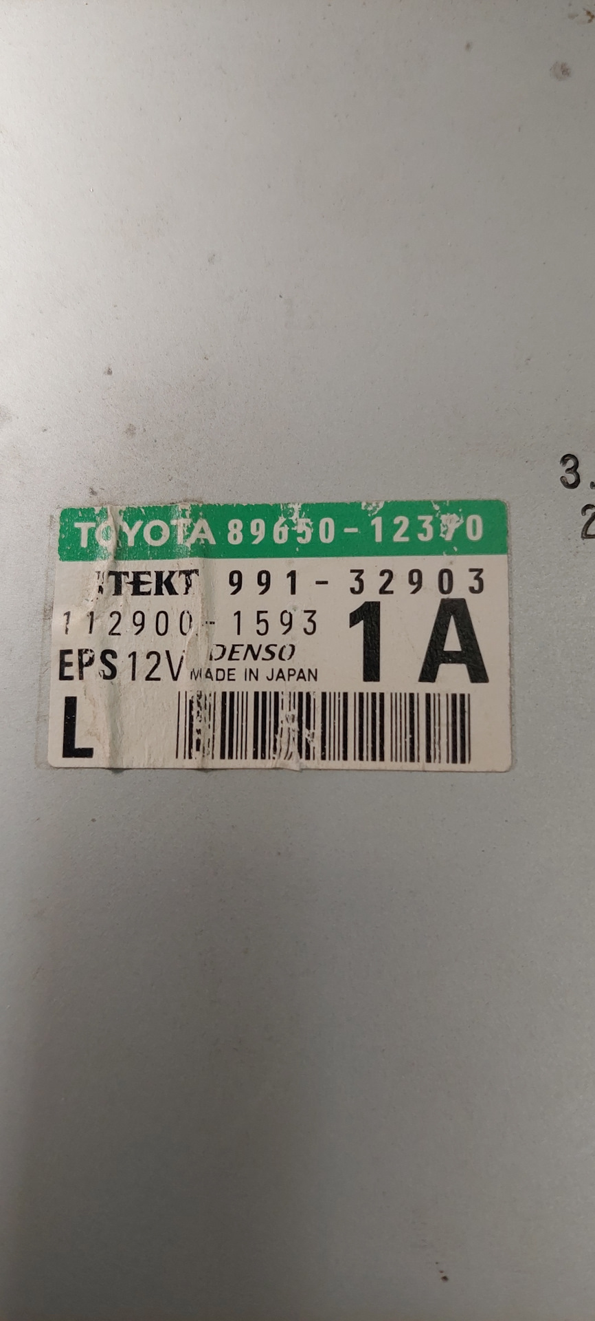

Замена ЭБУ рулевого управления с усилителем

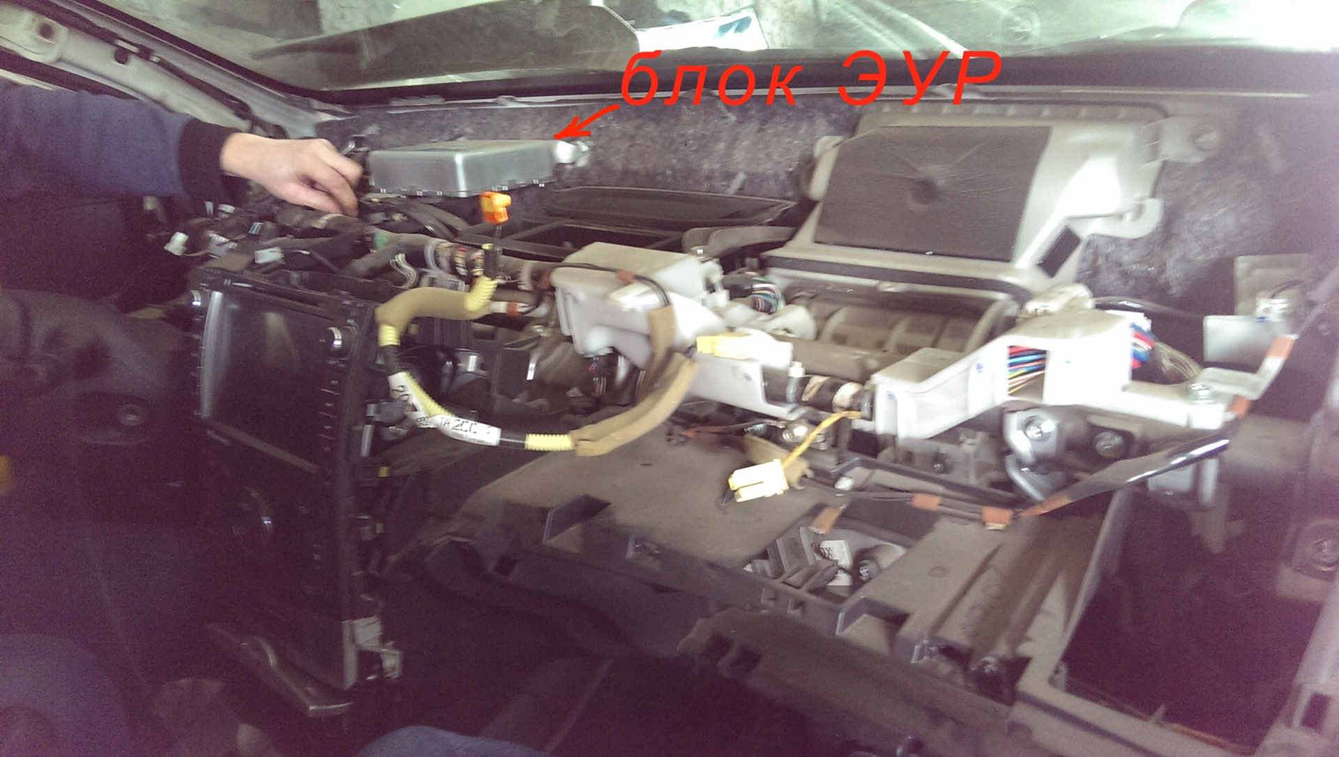

По снятию панели инструкция
Блок находится за приборной панелью.
Блок не герметичный. Разбирается легко.

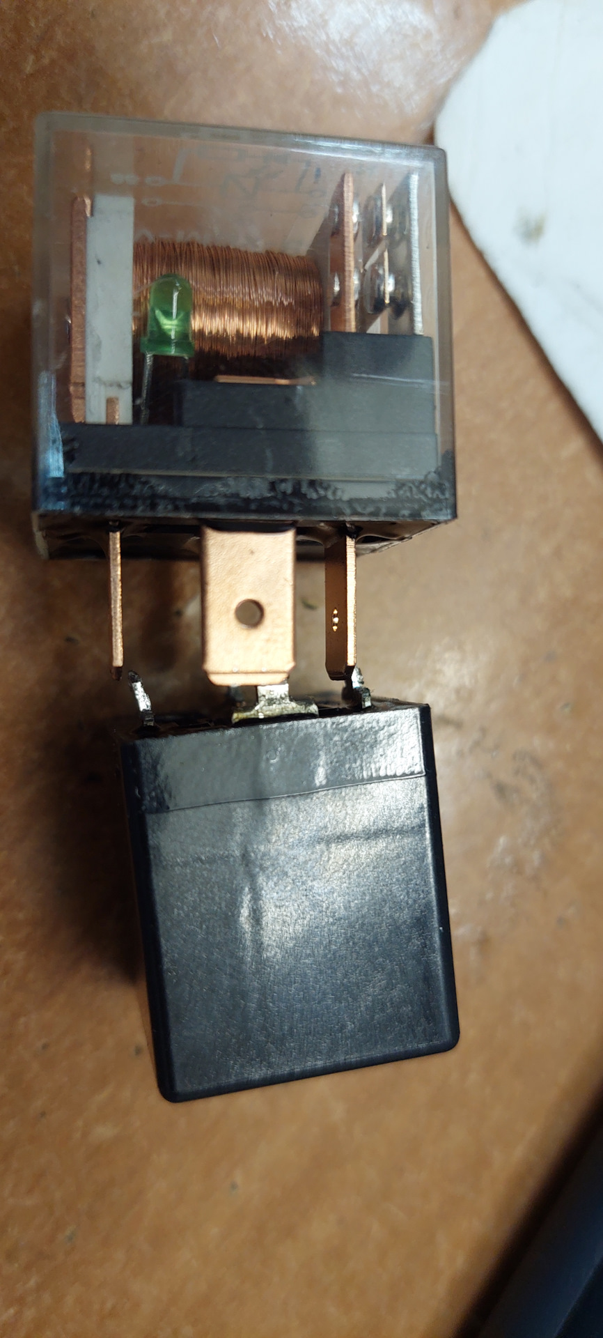

Выпаял реле
Номер реле CB1A-T-P-12V
Реле — Конфиг: Uкатушки: 12 В; AC-DC: DC; Iкомм: 40 А; Применение: Автомобильное.
Есть в продаже.
Полный аналог — Оно же VF4-11F13 или 2-1393305-1
Под печатный монтаж.
www.platan.ru/cgi-bin/qwery.pl/id=695913572
На www.avito.ru/rossiya/zapc…_aksessuary?q=89650-12370 блоки продают 1,5-3тыс. руб.
Ждать нету времени. Купил в авто магазине 80А реле. Ножки отформатировал бокорезами под печатный монтаж.
Судя по схемотехники и данных тичстрима — движок в электро усилителе 3 фазный асинхронный. На плате стоит преобразователь на 24v.
