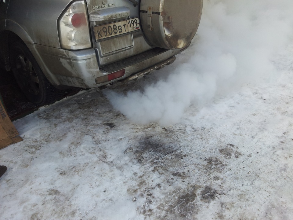

заводим и поднимаем обороты немного, ждем пока не перестанет идти белый дым из выхлопной трубы.
и так несколько циклов, пока не закончится баллончик

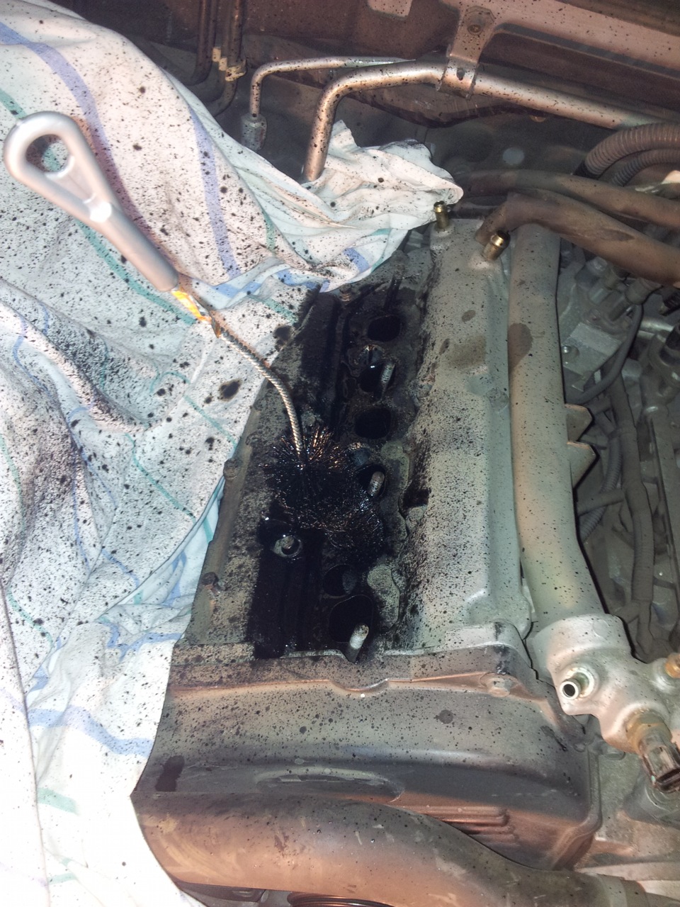

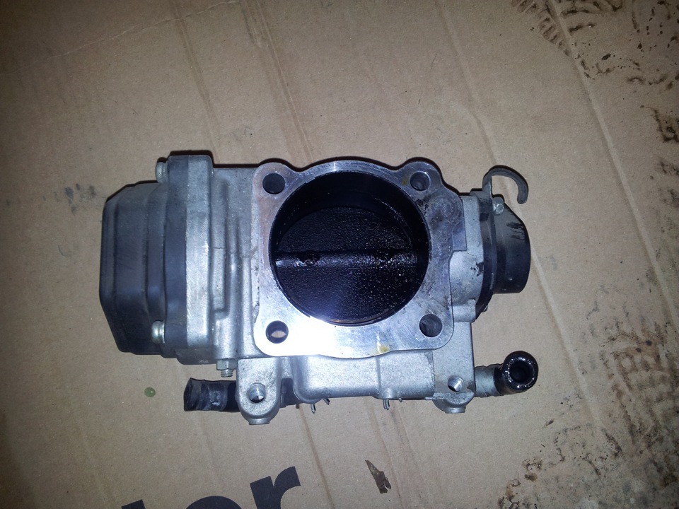

после снимаем дроссель, егр, впускной ресивер и будем чистить вручную, при помощи карбспрея, оригинальной жидкости shuma щетки и ванны с соляркой
нагара ужасно много, на очистку паука ушло только пол дня
для раскоксовки поршневых колец выкручиваем свечи и в свечные отверстия разбрызгиваем Mitsubishi Shumma (Шумма) артикул MZ100139 (600руб шт) удлинив трубку на 30-40см по баллончику на каждую голову. и оставляем откисать до след. дня.
а пока берем ершик и еще один баллончик шуммы и очищаем впускные каналы

ставим дроссель (обязательно используем новую прокладку 200р) и собираем все остальное.
пытаемся завести машину, но придется несколько рас выкручивать и прокаливать свечи тк их закидывает грязью и оставшейся шуммой в камере. раза с 3го заводимся и с выхлопной начинает валить густой плотный белый дым и копоть при прогазовке. минут 15 и все.

Что то ты перебарщиваешь: "баллончику на каждую голову. и оставляем откисать до след. дня.". Достаточно пол баллона на каждый — крутишь стратер — еще пол балона на каждый — крутишь стартер — заводишь. Долго держать шумму/g-zox, смысла нет. Они пока активны(в виде пены), что то могут, далее нужны только для удержания в себе, примерно, 60-75% нагара и пр.отложений. Кстати, моют одинаково!)
Я тестировал Gzox. Чем дольше держишь, тем глубже он проникает внутрь кокса. Испаряется, но довольно медленно. Пену пару раз добавлял.
Не знаю как ты тестировал, я на тот момент поршень в руках держал, когда наблюдал всё это действо, да и дросель то же о много рассказывает, пока его чистишь. Нормально работает только в виде пены. В жидком состоянии эффект практически теряется, он на уровне уайтспирта становится, а этого, как известно, мало.
Я выложил несколько постов по тестам. Шкрябал по поршню время от времени.сливал в банку и обратно на поршень, он еще добывал
zooom096
Есть значительная доля правды в твоих словах. Свойства ослабевают. Но пока не понятно точно сколько по времени он действует. Поэтому при раскоксовке лучше оставлять на ночь и не гадать. Хуже не будет. Пару раз на период замачивания добавить средство. А в шумме по инструкции вообще 30 минут на отмокание положено.
Странно. И слышал, и видел, и делал — другое. Но как надо, мы не узнаем, по японски ни ты, не я, читать все равно не умеем)) А переводчик еще корявей чем словарь переведёт, особенно японский язык)
Инструкцию к шумме я читал на русском языке. Там так и написано. 30 минут.
zooom096
Инструкция тоже не последняя инстанция. Но точно известно, что хуже, от того что ты передержишь GZOX или Shumma точно не будет. и от лишнего баллона, залитого в колодцы тоже не крякнет движок. А остальное на работаем только опытным путем и сможем понять сколько замачивать и сколько насыпать.
