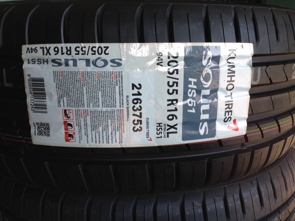

Суть вопроса. Появилось на скорости 80-120 при торможении биение в руль. Мысль возникла о тормозных дисках, перегрел, повело — но все же заехал на диагностику подвески. Диагностика показала — подвеска в порядке! Поменял тормозные диски и колодки. Проблема не ушла. Поменял верхние рычаги — результат тот же. Засада, уже не знаю о чем и думать. Слишком дорогое удовольствие искать проблему в НАШЕЙ подвеске методом научного тыка!
Наблюдение — при вывернутых колесах в лево, ногой толкаем переднее колесо назад, слышится отчетливый стук — но не один сервис не может определить проблему в подвеске!
Заметил что "сожрало" внутренний протектор переднего левого колеса.
Поменял ступичный подшипник-не помогло.
Еду опять на сервис (каждый раз разный) и опять проблему не находят. Показываю при вывернутых колесах стук, мастер понимает что что то не так в подвеске, но выявить проблему не может! На этом же сервисе прошу проверить диски и прикинуть изношенную резину с переда на зад. И о чудо, дотошный мастер (отдельное спасибо ему) не успокоившийся при существующей проблеме не выявить ее, при снятых колесах обнаружил люфт в шаровой опоре нижнего "кривого" левого рычага.
На радостях покупаю это чудо за 4500 рублей, меняю за 1500 и наслаждаюсь стабильным торможением! Биение руля ушло.

Фото резины прилогаю.

Уже по протектору должно было быть ясно, что что-то не так с развалом…

в поворотах на скорости резина свистела?
Нет ни свистела.
износ внешнего протектора — симптомы недокачанных колес, у меня похожая беда была
Согласен, но в моем случае "сожрало" внутренний протектор, внешний был в норме.
