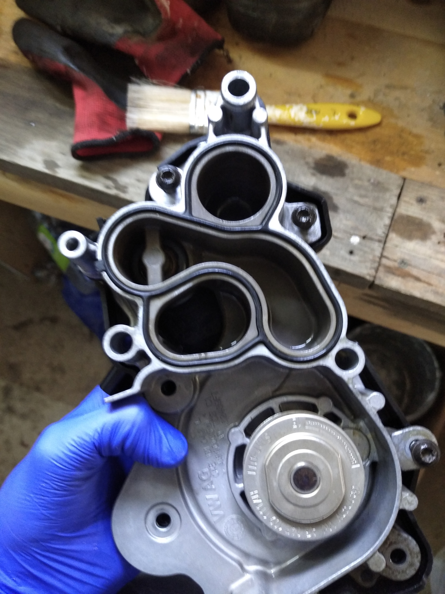

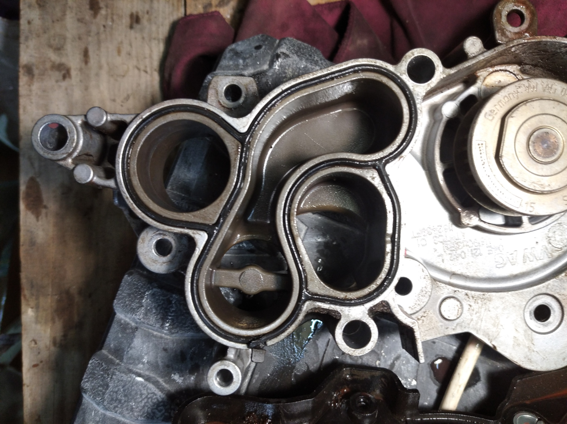

Добрый день! Постигла и меня участь текущей помпы. Очень надеялся при разборе, что это не корпус помпы и не сама помпа, а прокладки. К счастью так и оказалось. Была повреждена одна из прокладок
. Заменил заодно и вторую прокладку в корпусе .

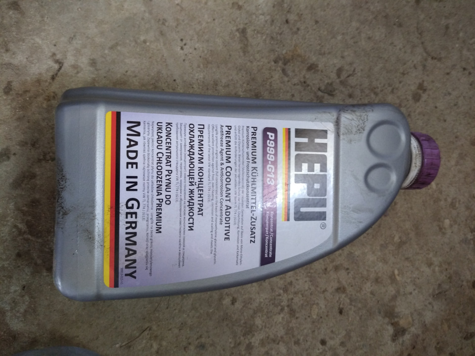

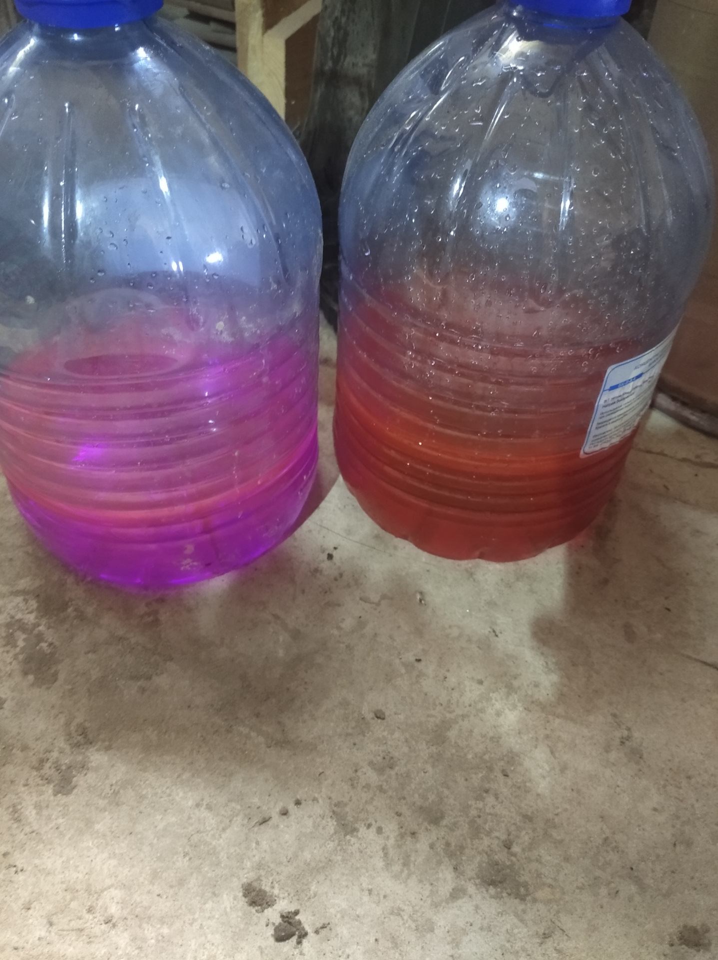

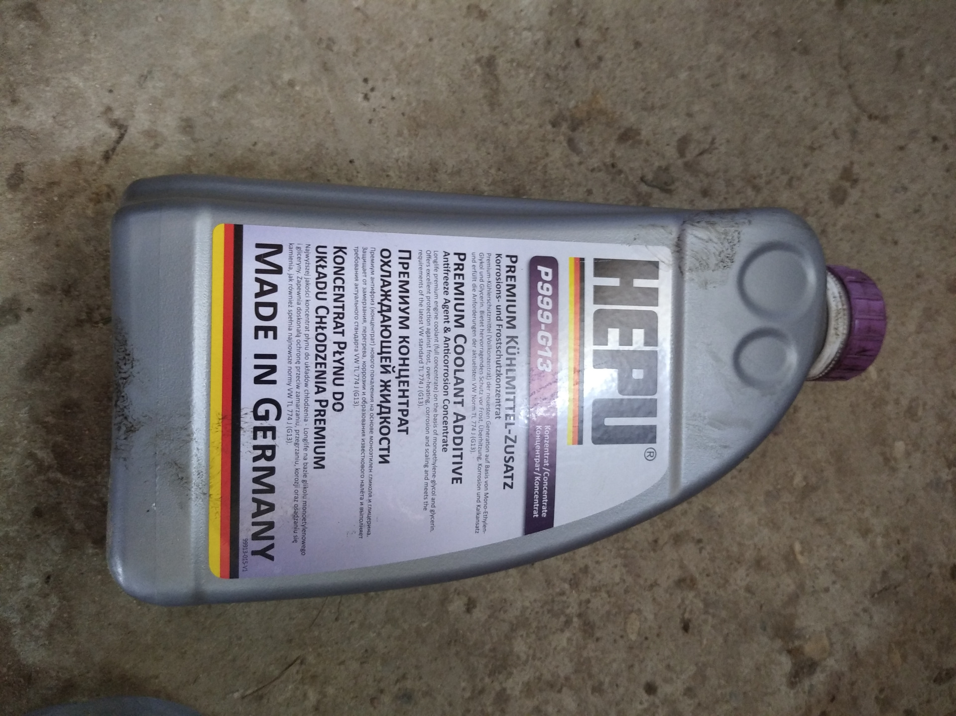

Заодно решил поменять антифриз. Взял концентрат Hepu
После замены все отлично. Течь больше не обнаружилась.

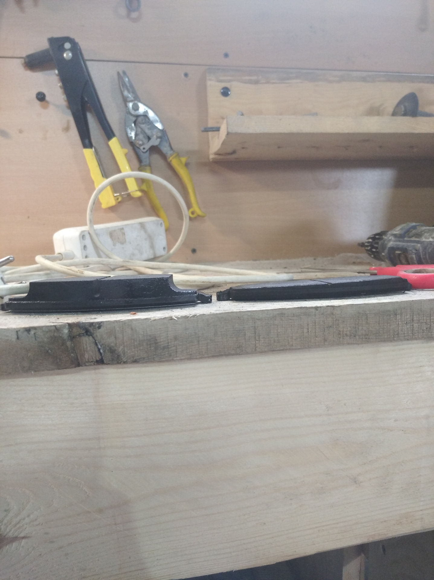

Так же были заменены передние тормозные колодки. Родные отходили более 87000 км.

Колодки ремса пищат?
Нет, уже проехал на них более 40 тысяч км. Все отлично
Вот тоже хотел спросить. Брали втроем у одного и тоже "запчастиста" в разное время. У всех троих скрип при торможении на малых скоростях. Не сильный, но противный что п***. Наверное подделка(
Хм, странно. По крайней мере у меня ни разу не скрипнули. А сколько уже проехали на колодках этих?
Какую фирму выбрать?
Я брал оригинал. Сейчас походу с этим трудно. А какие заменители вообще предлагают?
А прокладок там две что ли?
Можно парт номера?
Да, две. 04E121119B,
O4E121119C
Судя по износу, суппорт стоит криво.
Было такое. Нижняя направляющая была чуть закисшая
