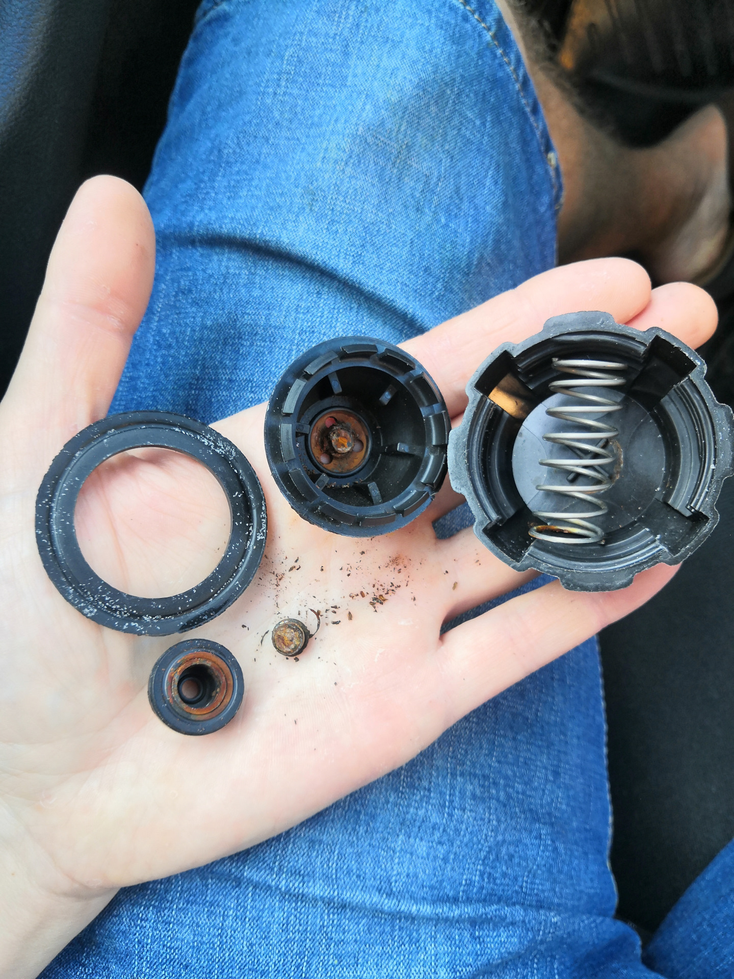

На горячую бачок был почти полный, вокруг крышки было мокро. Клапан залип не сбросил давление избыточное. Разобрал крышку, маленькая пружина в труху. На холодную проверил уровень антифриза, ниже на пару сантиметров, долил антифриз. А так больше ни где подтёков не нашёл. Купил поставил такую же новую крышку.

Там пружинка маленькая была? У меня такая же крышка с завода была, пружинку разъело ржой… крышку нужно менять! То что промыл её это всё туфта…
Не разбирал ее
Можешь и не разбирать её, ей пипец пришёл, так, ради интереса конечно, она легко разбирается…, но крышку настоятельно рекомендую заменить
Пружина в труху
Эта крышка хороша в первые год-два((( потом только замена
Не буду ждать тогда выхода из строя пробки, заменю сразу машину🤔
Конструктивный диалог))) в автоприборах пружинки из нержавейки вроде как…это куда надёжней
Разбери крышку, увидишь что на маленьком клапане пружинка растворилась во времени(( ставь крышку автовазагрегат(на крышке гусли)

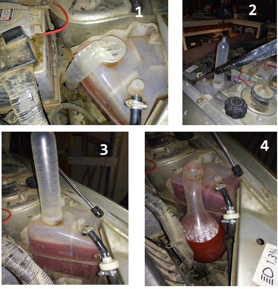

Презерватив нужно одеть вместо крышки и если стоит, то воздушит
Ставил презик, при 2000об. встал, при 4000об. выбросило в презик антифриз из бачка…Вылил его обратно в бачек и без проблем проездил почти 2 года до продажи авто. Просто в СОД была воздушная пробка…(а я уже начал искать мастера по замене прокладки ГБЦ).
кстати цвет антифриза тёмный.
в него начали попадать отработавшие газы.
пробита прокладка ГБЦ
