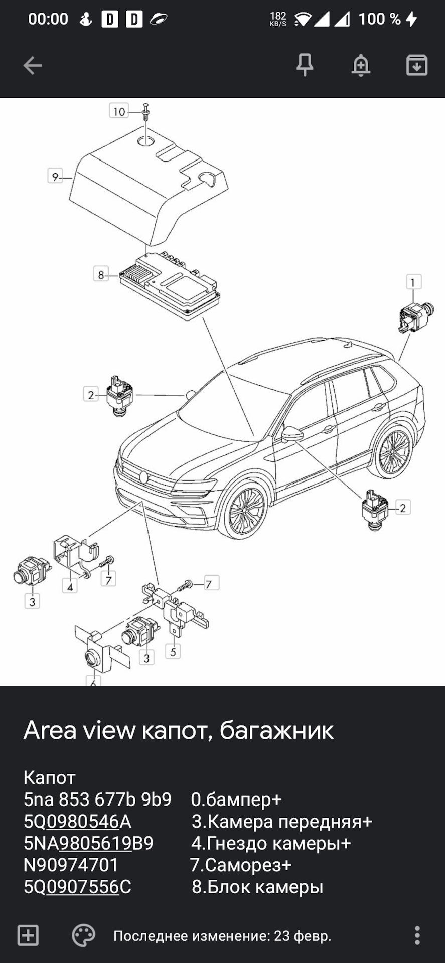

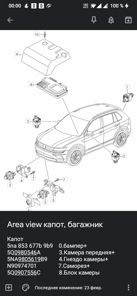

Из всего ареа вью мне бы нужна только передняя камера. В принципе могу попробовать собрать адаптер управления передней камерой и автоматическим переключением изображения с задней на переднюю в зависимости от движения вперед или назад
Я тоже ради передней камеры ставил area view.
Только фишка в том, что камера не аналоговая, она уже цифровая.
Да, в этом вся сложность, но заморочиться стоит )
Поэтому и задняя камера меняется, блок area view берет управление на себя. После его установки, линии парковки стали плавнее рисоваться.
Но и т.к. нет боковых камер — пустота

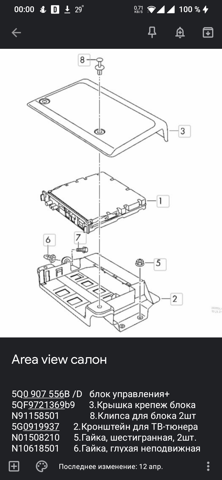

Теперь area view нужно собирать.
Искал спецом с камерами с заделом на будущее ))
Ох.
Блок area view 7500
Крепеж и кожуха 2500
Проводка 12000
Задняя камера в сборе с ручкой 5000
Передняя камера 3500
Решетка под камеру 2000
Ну да, немало. Но мало ли в будущем найду ЗЧ по вкусным ценам )
