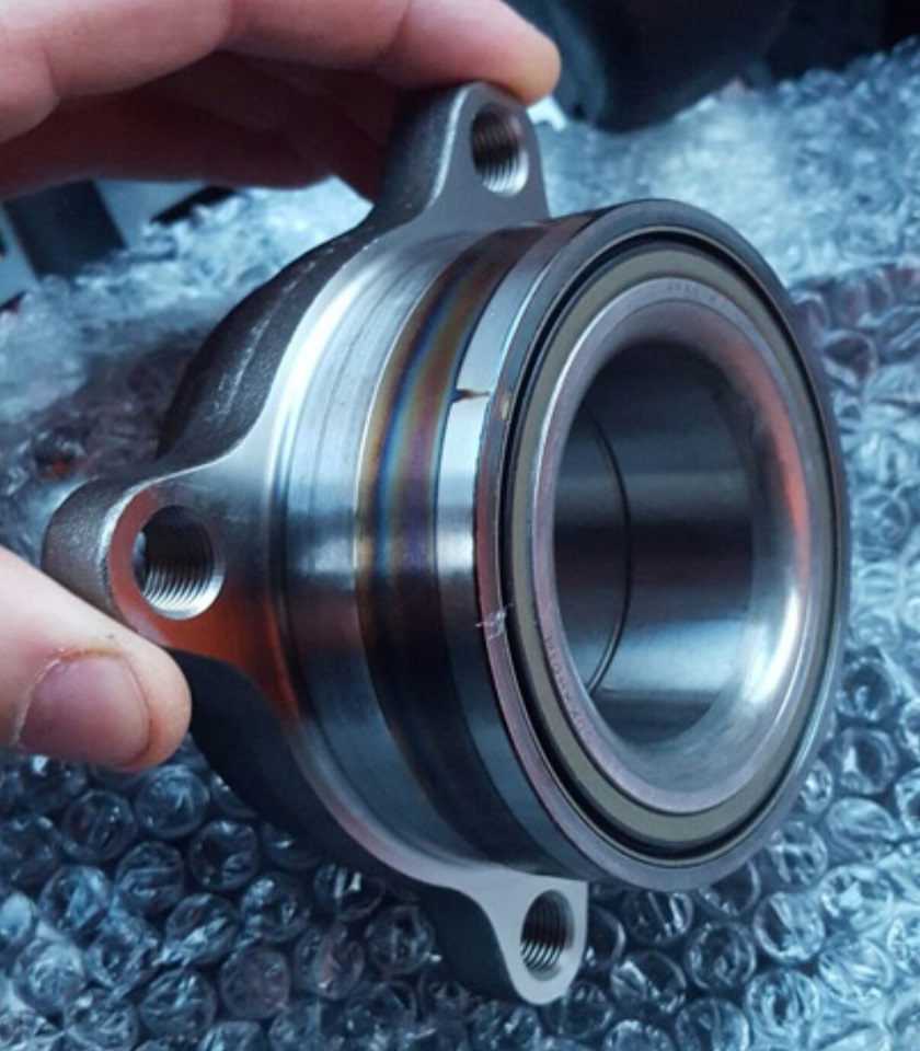

В октябре поставил китайские передние ступицы Direct Parts — 2400 за штуку (про них ниже напишу).
Откатав 5 тыс км по дождегнили, которая практически всю зиму на дороге, левая загудела.
По лужам ездил, по полю ездил, снег рыл, по трассе катался, в пробках стоял — вобщем эксплуатировал авто.
Долго копал инфу по взаимозаменяемости ступиц от 3 на 4 поколение, толком никто не знает, но я добился своего. Записывайте =))
Передняя ступица оригинал от 4 поколения (3880A012) — цена сейчас почти 13 000 по exist
Передняя ступица оригинал от 3 поколения (3880A024) — цена сейчас 10 000 по exist
Т.е. почувствовали разницу в 3+3=6тр, если менять обе стороны.
Но возник вопрос, встает или нет?
Номера то разные (на трешках было еще куча замен, сейчас 3880A024 ставят)
На форуме pajero4x4 мне совершенно случайно добрые люди подогнали оригинальную переднюю ступицу от 3 поколения за 5тр с возможностью возврата денег, если не подойдет.
Прокопавшись сегодня весь день, старая ступица вообще не хотела откручиваться, я поставил ступицу от трешки и она встала как родная. С задними есть подозрение, что такая же история.
Но есть замечание, что на 3.8 бенз и 3.2 дизель 5D ступица точно другая, она больше и присутствует сальник.
Вобщем я рад, вот делюсь с вами инфой =))
Немного по китайским ступицам Direct Parts.
Одна загудела, вторая даже намека нет. Но то, что они полное Г…, я пока сказать не могу. Нужно еще покататься.
При замене, мне много чего не понравилось, что скорее всего я предъявлю человеку, который менял мне ступицы ранее.
Во первых, сняв колпачок, я увидел, что вся гайка в рже и привод тоже весь в рже. Откуда могла попасть влага я пока не до конца понял. Колпачок был немного деформирован и не смазан изнутри, я подозреваю, что через него влага и просочилась — как следствие быстрый выход из строя ступицы. Да и вообще все посадочные соединения были сухие и ржавые.
Второе, что отняло сегодня уйму времени, это затяг ступечной гайки. Во первый я сломал вороток с квадратом 1/2, во вторых, я с трудом открутил гайку уже новым квадратом 3/4 и рукояткой 600мм. Я при весе 90 кг, стоял на краю рукоятки и еще тянул себя вниз за арку колеса. Когда я менял в сервисе ступицы, я попросил затянуть их с моментом 210Н, но думаю человек, не имея динамоключа, подумал что нужно просто затянуть как можно сильнее.
В ближайшее время, планирую провести ревизию второй стороны с китайской ступицей, которая не гудит. проверить ее затяг, и набить везде литола, чтобы влага не попадала во внутрь и не выдавливала смазку из ступицы с внутренней стороны, как случилось с первой.
Т.е. на данный момент, есть 2 вердикта по Direct Parts
— либо они полное Г…
— либо были просто неправильно установлены, не промазаны литолом, затянуты с неправильным усилием (все это исправлю если уже не поздно, и посмотрю, сколько еще проходит).

Приветствую. У меня тоже Pajero-IV с 3.0. Походу загудела, а точнее зашумела, гула пока нет, какая-то из передних ступиц?! В оригинале это номер 3880A012, нашел заменитель Nsk 50KWH01, но во всех каталогах, на подобие exist это ступица значится как от Pajero-III. Соответственно вопрос, подойдёт ли?
Привет. 3880A024 вот номер от трешки, который я себе поставил, все встало. Твой номер аналог этого как раз (думаю встанет), но имей ввиду, что это будет только подшипник, а не ступица в сборе. Нужно будет перепрессовывать его.

Верно. это подшипник. этот подшипник и стоит на наших машинах с завода… я у себя имено его и ставил
по своему опыту скажу одно! пред ставить только ОРИГИНАЛ! я напрактиковался с неоригиналом на перед! НЕ ХОДЯТ НЕОРИГИНАЛЫ из-за угловых нагрузок…задние можно ставить хороший заменитель — у меня ОПТИМАЛ прошел с каждой стороны по 65К сзади. ПЕРЕД ТОЛЬКО ОРИГИНАЛ!
Спасибо. Пост уже довольно старый, спереди сейчас оригинал. Прошел уже тысяч 35, полет нормальный. Я как раз и повелся на неоригинал, начитавшись про оптимал.

У мну на опе ходит с обоих Optimal
А долго уже? У меня 2 директ партс валяются новые задние, купил до роста евро вообще по 1500р на всяк случай.
С 2013 года, осень
Ну это круто, т.е. Китай не такое уж и говно получается. Человек просто на форуме расписывал что оптимал у него хотят по 2 месяца и начинают гудеть. Есть подозрения, что ему трубой затягивают ступицы, либо тупо неровно тянут 4 болта крепления.
Да надо быть одаренным, чтобы там наперекосяк эти болты затянуть… И подшипник тоже не перетяшешь… Я от руки тянул всегда
Согласен с тобой. Я просто так сейчас не найду запись, но человек с его слов поменял уже 3 или 4 оптимала меньше чем за год. Туже песню читал по форумам по другим производителям, например Джакопартс или Фебесту. Почему так не знаю, может люди просто лукавят. У меня Директ Партс загудел после 5 тыс, как писал в своем посте, но явно в подшипник попала влага, т.к. все было в рже. Вторая сторона уже больше 7 тысяч прошла и норм. Вот и начинаю думать, что Китай за свою стоимость не так уж и плохо. Я лучше буду раз в 2 года менять ступицы по 2.5тр, чем раз в 4-5 лет за 10-13т.р.

Короче я уже сам посмотрел, хорошо, что ты спросил. 3.2дизель ступица как на 3,8.
Т.е. от трешки подходит только на 3.0 и на всех коротышей.
