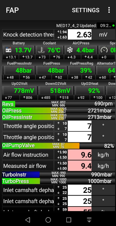

На запуске прогреве.
Об интенсивности подогрева лямбд говорят параметры: UpO2Heat и DownO2Heat
(файл FAP на прогреве: cloud.mail.ru/public/3J1i/3xwncFfPU )
Наблюдается пиковый прогрев датчиков на 120-й и 500-й секундах при их запуске.
И снижение подогрева при подгазовке…
Соответственно напряжения на датчиках:
Пример по трассе Архипка-Утриш.
cloud.mail.ru/public/MJFX/WMjaw5Vfw
В качестве нагрузки на ДВС ориентируемся на расход воздуха AirFlow
Видно, что при увеличении нагрузки (повышении температуры выхлопа),
подогрев датчиков снижается.

Можете подсказать?
Ошибка P2195 — смесь слишком бедная регистрируется верхней лямбдой. Уже пару месяцев не проходит и не развивается. Из признаков, кроме чека на панели, — машину слегда подёргивает на ходу, будто заслонка или тнвд глючит.
Но FAP говорит, что все показатели не аномальные, кроме UpO2Volt — скачет от 40 до 800 каждые пару секунд. При этом другие показатели, типа нагрев или вольтаж — сильно отличаются от ваших графиков. Что это может быть?
И вывод какой?
Понимание принципов работы…
