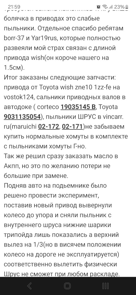

Также попутно, заменил правый привод от Wish.
Надоела вибрация на 40км\ч и на 108км\ч
Заказывал на Дроме. Сразу поменял пыльники на нём

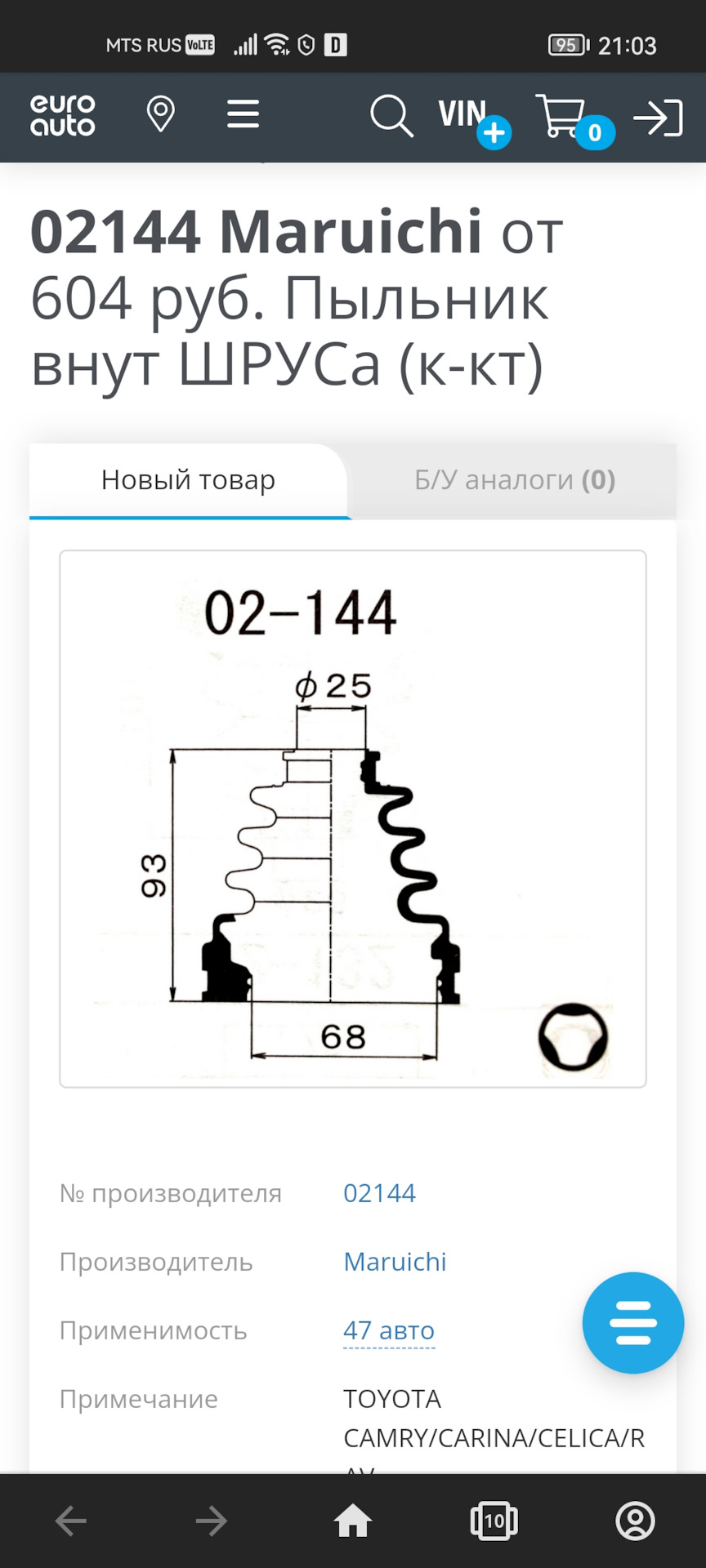

Maruichi 02172
Maruichi 02144
Смазка в шрус Miles GG00200 (он же ВСМПО)
В трипоид VAG · G052186A3

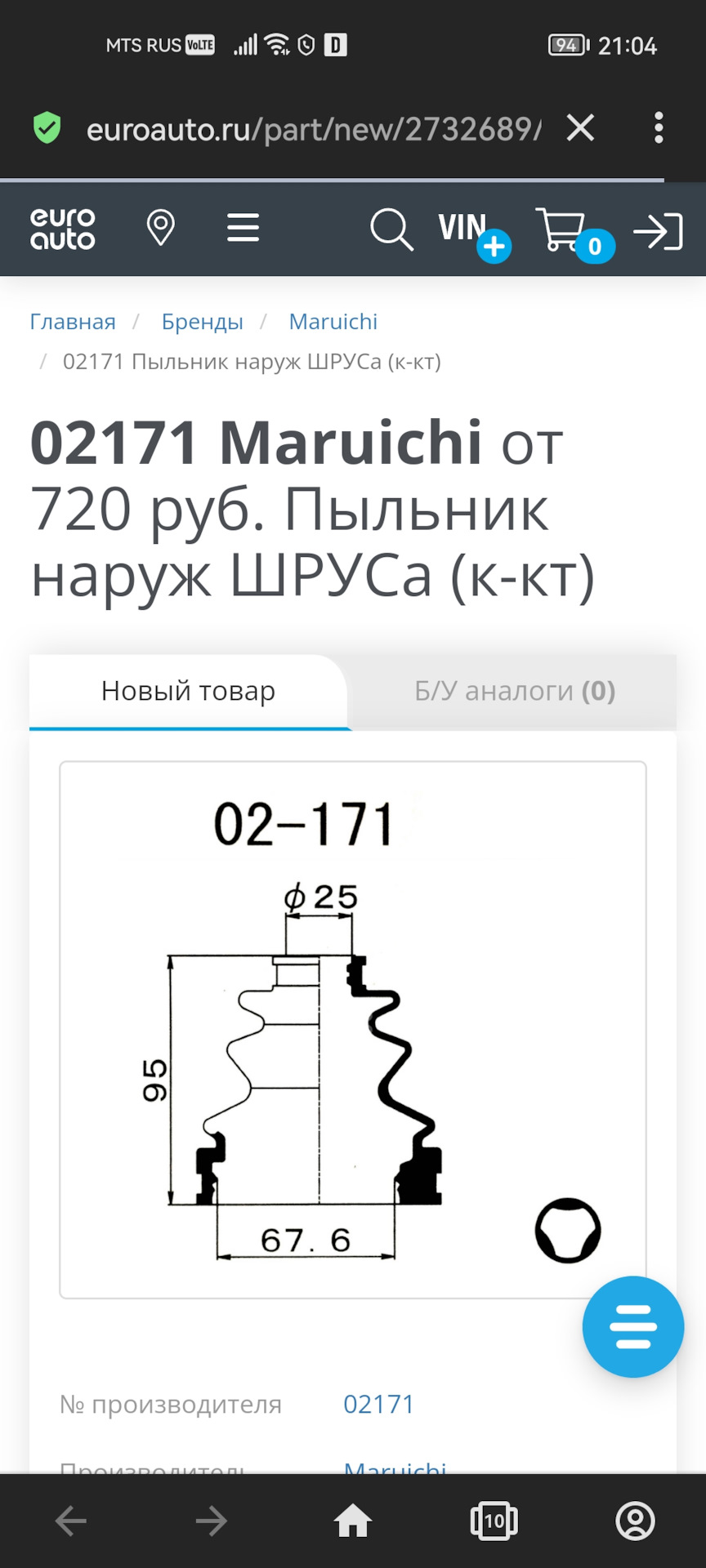

А на левый привод от wish эти же каталожные номера для пыльников внутреннего и внешнего?
Спасибо
Я в тг ответил)) Да, одинаковые.
Контрольное уточнение 😂
Просто у одного автора увидел такой артикул 02-171
Выбор за тобой)

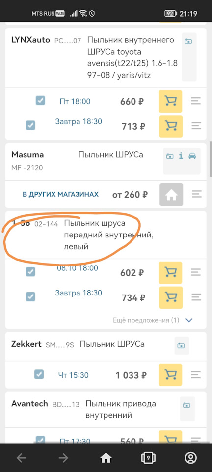

А уж если совсем покопаться. То вот скрин с экзист на виш zne10
