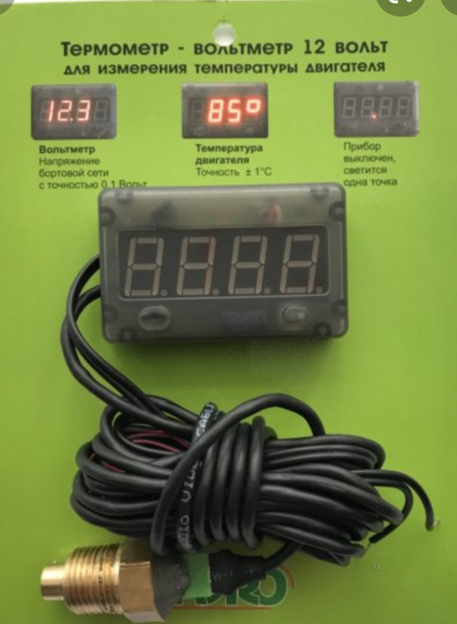

Как по мне, то датчик включения вентилятора на 100 градусов опасно ставить) Лучше раньше, тем более летом… А вот по поводу электронного датчика, есть готовый комплект, вместо штатного. Вот такой:
Штатное включение вентилятора на 08, 09, 99 — 99 градусов, отключение — 94.
Если не использовать тосол или обочную воду, а нормальный антифриз не вижу смысла ставить с классики датчик.
Я знаю об этом наборе. Задача стояла поставить дополнительный с сохранением работы штатного.
