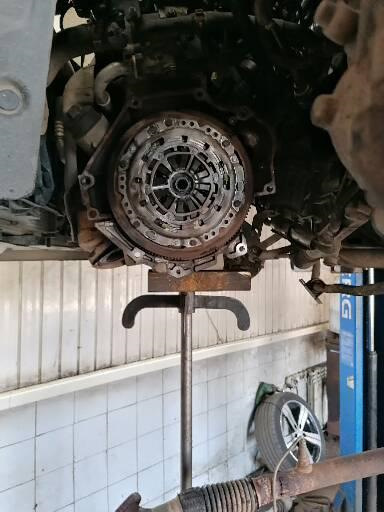

Вот и меня коснулась тема замена сцепления.
Поехал я отдыхать на черноморское побережье, всё было хорошо, но на обратном пути, в районе Геленджика, где начинается серпантит, сцепление начало проявлять себя. При переключении передачи сцепа схватывала в самом вверху, при отпускании педали. Это был звоночек. Далее выехав на равнину, проблем не было. Zafira молодец довезла до самого дома.
Прибыл я в четверг с югов, а в субботу на светофоре всё сцепа кончилась. Кое как воткнул первую передачу, аварийка и поковылял до дому.

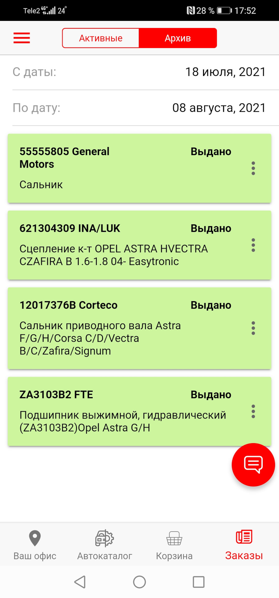

Спасибо вашим БЖ, быстро нашёл что мне надо по запчастям и заказал в тот же день.

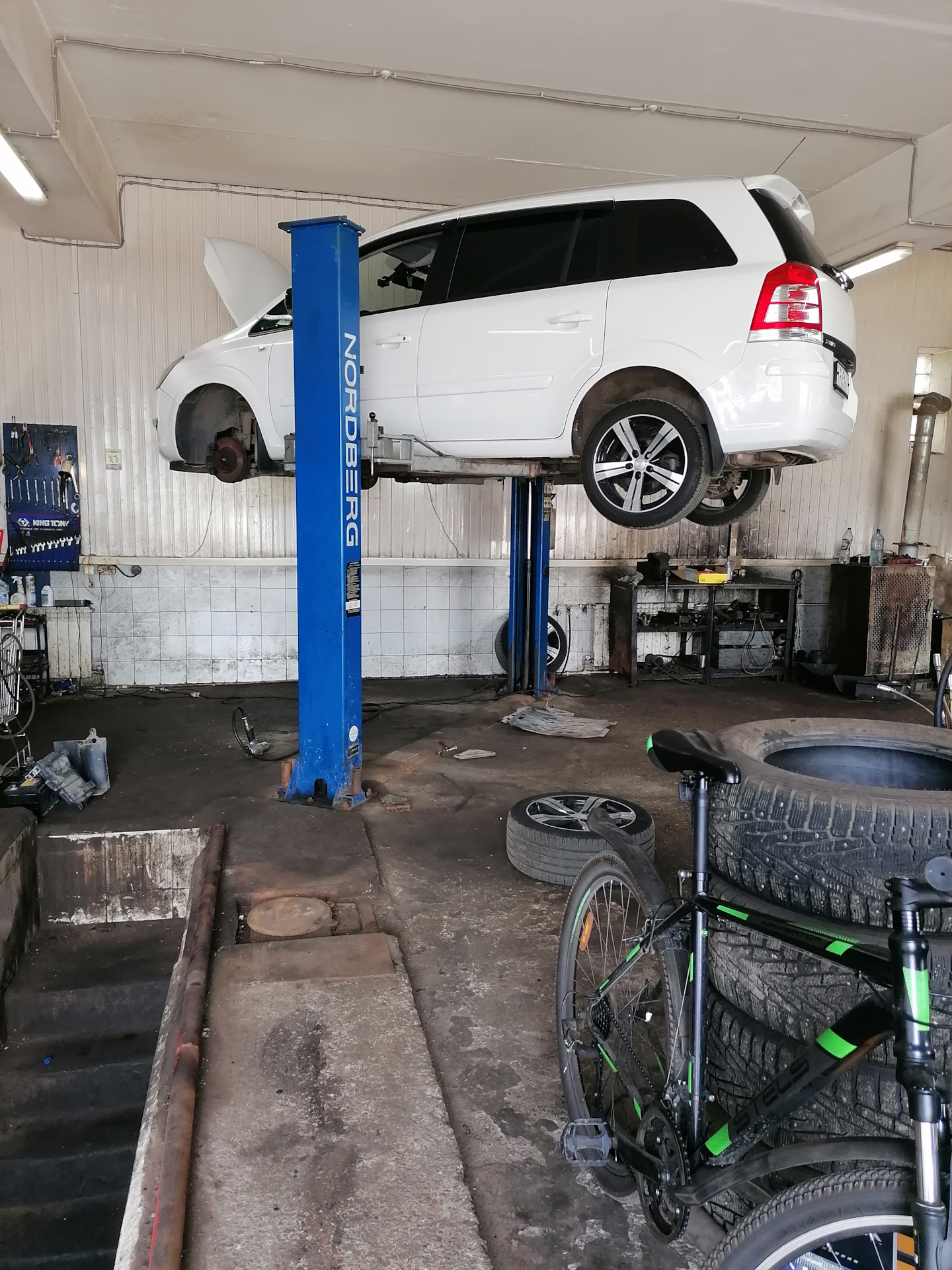

Запчасти пришли за 3 дня. Как пришли в сервис на замену.

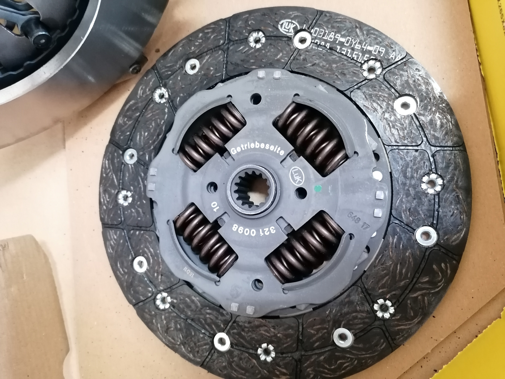

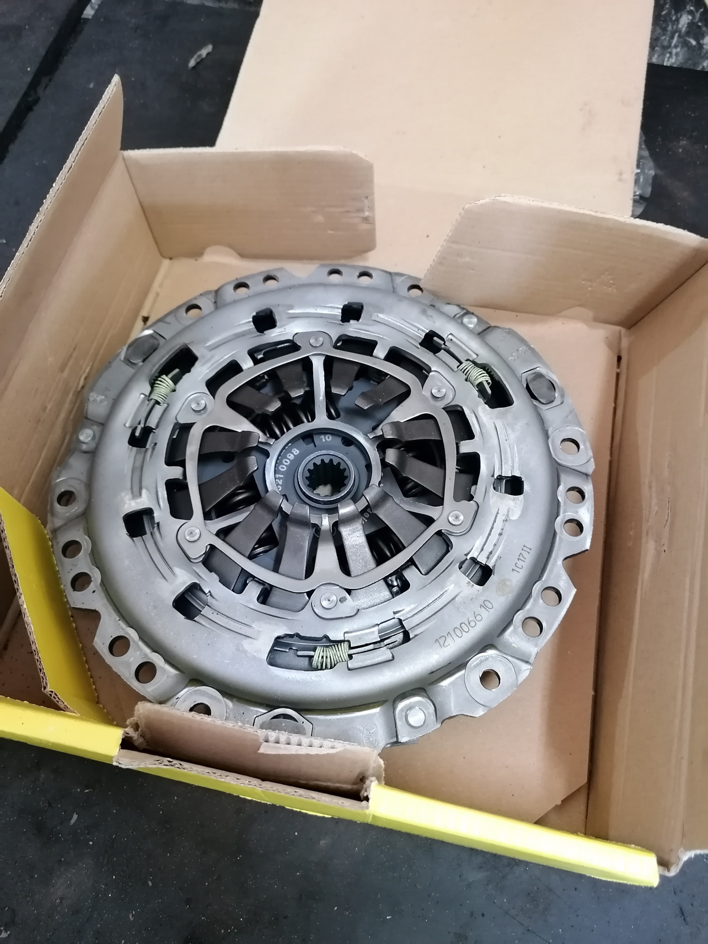

Пока мастер все снимал, решил посмотреть, что купил

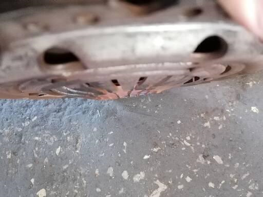

Всё сняли и как показало вскрытие, винновницей торжества стала корзина, загнуло лепестки.

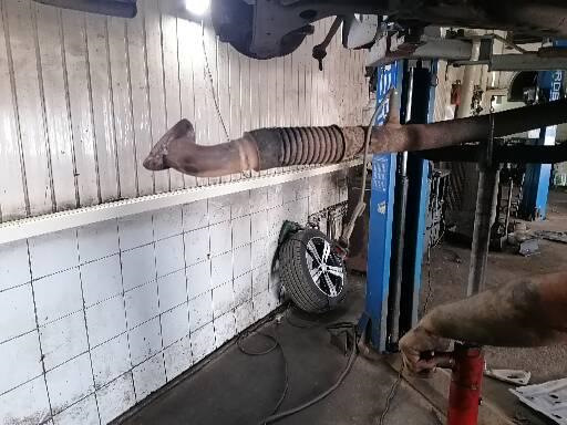

Все собрали. По работам отдал 5000.
Теперь на очереди замена гофры

После замены сцепления, где ловит педали?
О чем речь не понимаю?
Сцепление ловит в самом начале, или по середине, или в самом верху?
В самом начале было, но чуть уже к середине сдвигается
Место там заговорённое))
В такую же игру играл.
www.drive2.ru/l/538290107707294641/
И в заказ наряде выдано для изитроника, и по фото от него, точно не механики
не знаю все встало на место, катаюсь и радуюсь уже 4 дня
Ок, просто разница в цене нехилая. На мешалку то дешевле комплект сцепы. А так отличие в том, что корзина самоподводящаяся. И почувствовал какая педадь мягкая стала?
да мягкая, пару раз уже заглох))
Вот, это дело в корзине.)
Короче я наеб.ся(((, ладно будем ездить
Ну как бы да, я не стал этого говорить…

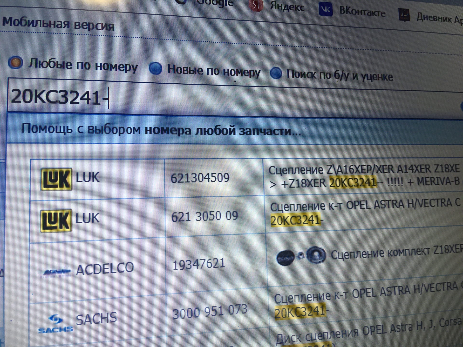

621 3042 09 мкпп
621 3043 09 робот
значит буду первооткрывателем))
А на мкпп еще важен номер двигателя, просто так по вину не подберешь
у меня номер двигателя 20SY8666
я так и не понял как по нему найти сцепу и по записям многие хрен забивают на это
Первый же запрос в яндексе)). По твоему номеру надо подбирать комплект сцепы для номера 20KC3241 и ниже

621 3042 09 мкпп
621 3043 09 робот
4209 тоже не правильный код., это для номера двигателя ранее 20kc
Чет я не пойму, а почему поставили сцепу от робота? У вас же мешалка! И как работает?
