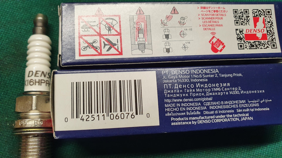

свои тоже проверил ) Индонезия.
С утра полез в багажник и посмотрел свои свечи, которые обычно беру у нашего поставщика. Индонезия, буквы сеточкой, желобок сверху присутствует, электроды ровные — все путем. Успокоился ))
А еще по QR коду на упаковке камера сразу обнаружила веб-страницу Денсо с подтверждением оригинальности свечей.

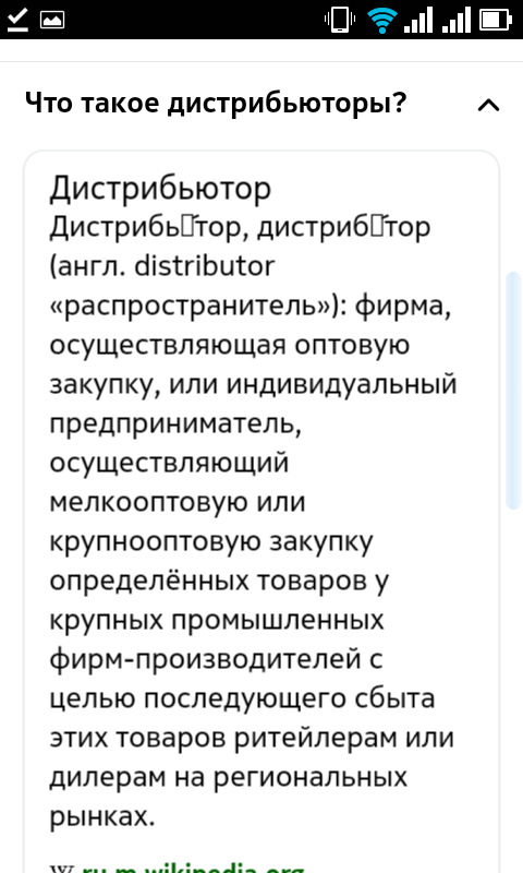

Я считаю что завозит это всё официальный представитель denso (дистрибьютор)
Блажен, кто верует. Даже официалы не гнушаются подделкой. Особенно после скачка курса валют.
Dimon2307
как оказалось …не всякий дистрибьютор является оф прелставителем…
