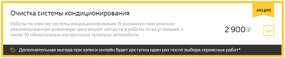

Когда гонял на обслуживание по замене масла и фильтров, мне почему то в сервисе сказали что типо нельзя так чистить, типо можно что то там повредить и сказали какую другую чистку системы за 25к. Я в итоге сказал идите лесом с такими ценами, сам почищю
Что интересно можно повредить😂😂😂послушал бы я их…
Да по ушам ездиют как обычно, я поржал и сказал не надо. Типо чистка системы всей со снятием радиатора и тд. Я просто сказал фильтр салонный поменяете и промойте там, а то запах был по началу. Вы чего нельзя так делать, можно всю систему сломать отопителя и тд. Ну в итоге фильтр поставили новый, запах ушёл. Но все равно, для себя сделал вывод лучше сам буду обслуживать машину чем гонять в сервис, ранее приору все перебирал😂
