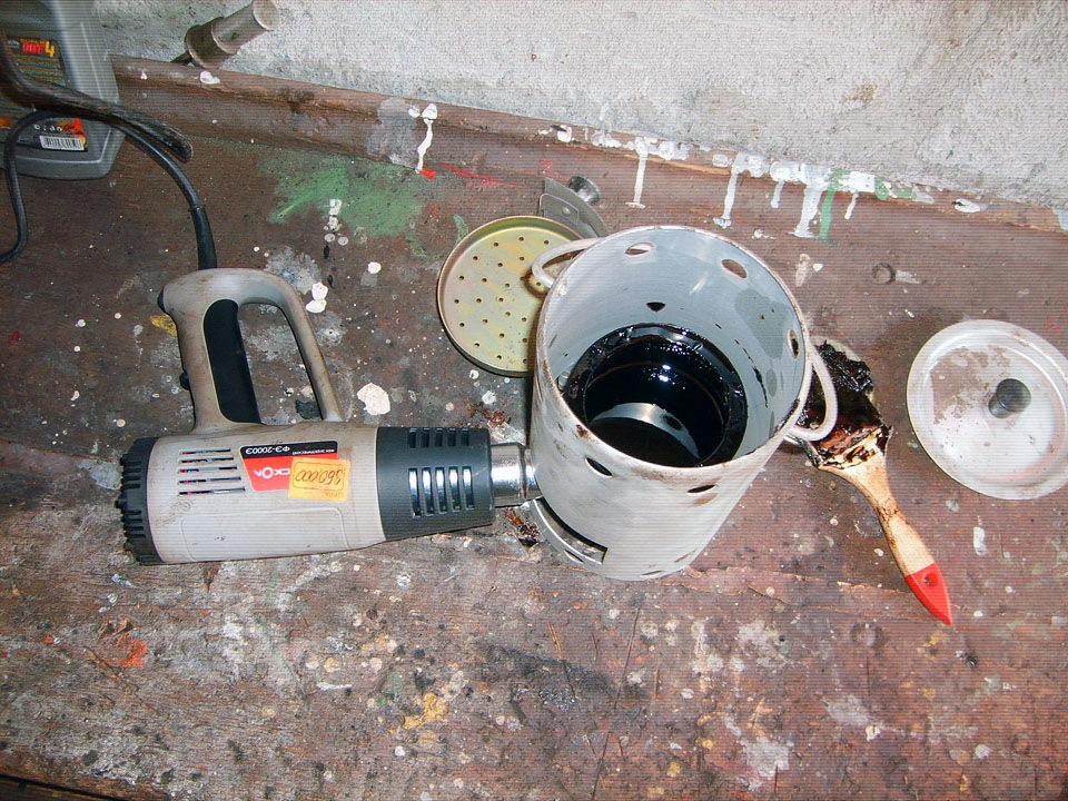

Поверх швов, обработанных шовным герметиком, намазал мастику в перемешку с пушечным салом. Грел феном на каком-то походно-туристическом примусе аки американский бой-скаут)))

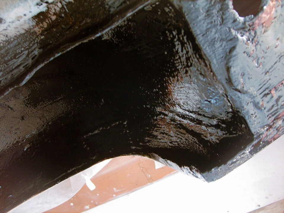

Раз уж материалы самые дешевые что только могут быть, то хотя бы применить их надо толково. Решил не разбавлять никакими бензинами, чтобы при высыхании покрытие не давало усадку и не натягивалось. Накидал в металлическую банку в пропорции "где-то так", разогрел до жидкого состояния, хорошенько перемешал. Взял кисть чтобы хорошенько втереть. Вмазал в два слоя в задние арки:
Потом взял фен и прошелся по обработанной поверхности. В результате покрытие вновь оплавилось, разгладилось, выпустило пузырьки воздуха, и снова застыло, став, гладким. Сомневаюсь, было ли это необходимо, но выглядит прикольно)))
На перед замешал с меньшим количеством сала и высохшая жижа перестала мазать руки при контакте. Намазал не все, чтобы не вымазываться при установке койлов. Как буду ставить крылья — буду мазать и там, и сами крылья.

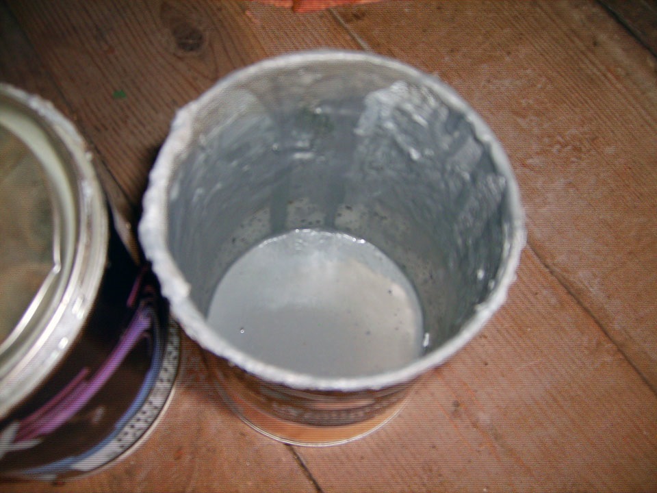

Еще один совет. Хотя нет, скорее наблюдение. Юзал вот эти два кистевых шовных герметика:
Левый очень быстро сохнет, садится и дубеет. С правым ситуация чуть менее прикольная. Щуримся, наводим резкость внутрь банки:
Не видно? Еще сильнее щуримся:
Да-да, ржавчина)))) Что это за герметик, который не может обеспечить защиту даже банке в которой находится?))) Откуда она там?))) Да, знаю, это может быть качество металла, вторсырьё, оцинковка, бла бла бла…

А по поводу антикора у меня такой метод: Греем смесь нигрола, мовили, немного пушсала — все становится однородной массой и мазать нужно пока тёпленькое. Можно после того как промазали ещё сверху феном погреть для равномерности и лучшей впитываемости. Потом сверху промазываю битумной мастикой.
Тёплая смесь пропитывает ржавчину, перекрывая доступ к кислороду и замедляя коррозионный процесс. А мастика выполняет защитную функцию. Но есть минус — эта смесь остается липкой, и со временем смывается, поэтому процедуру нужно повторять через 2-3 года
