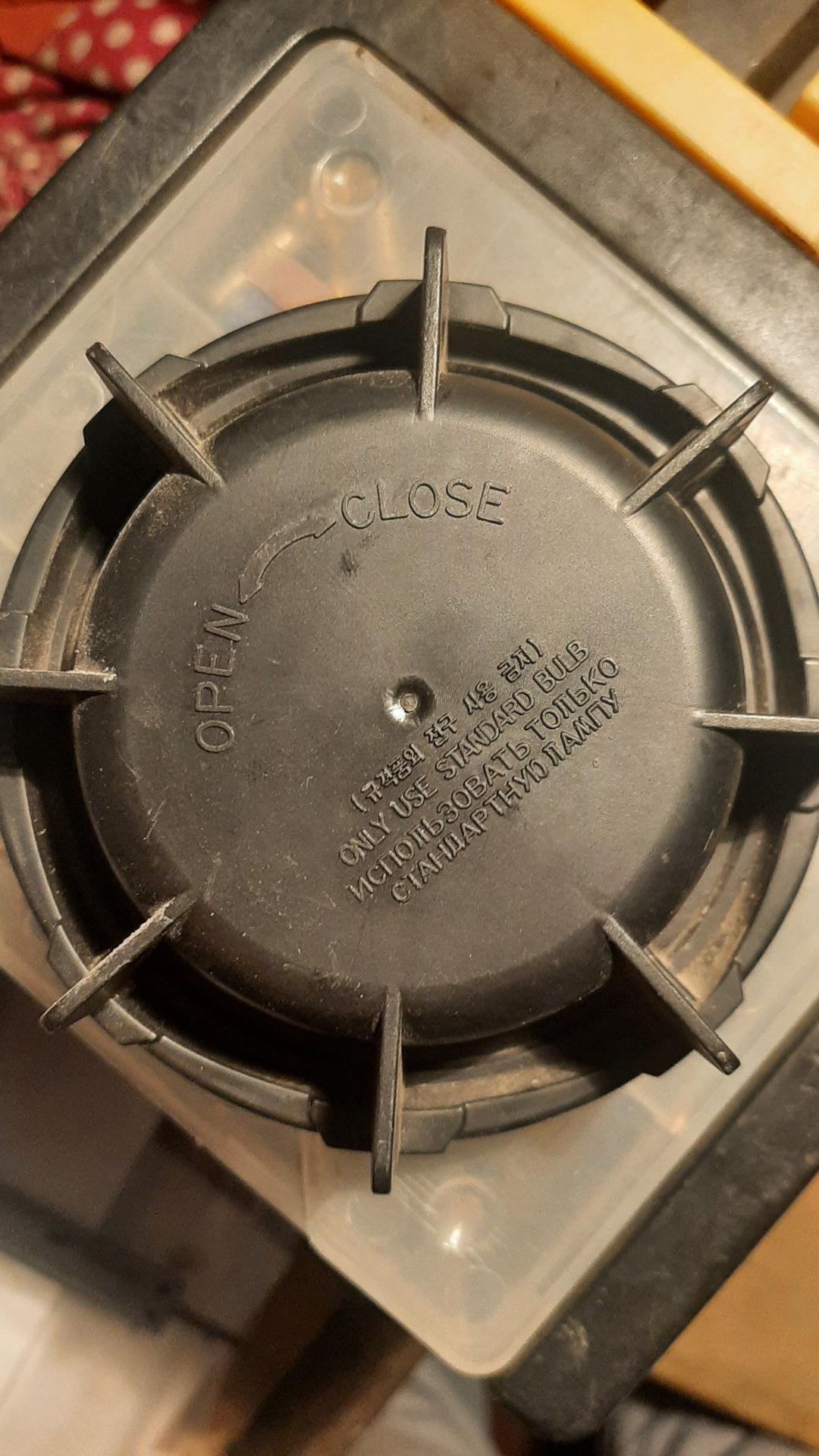

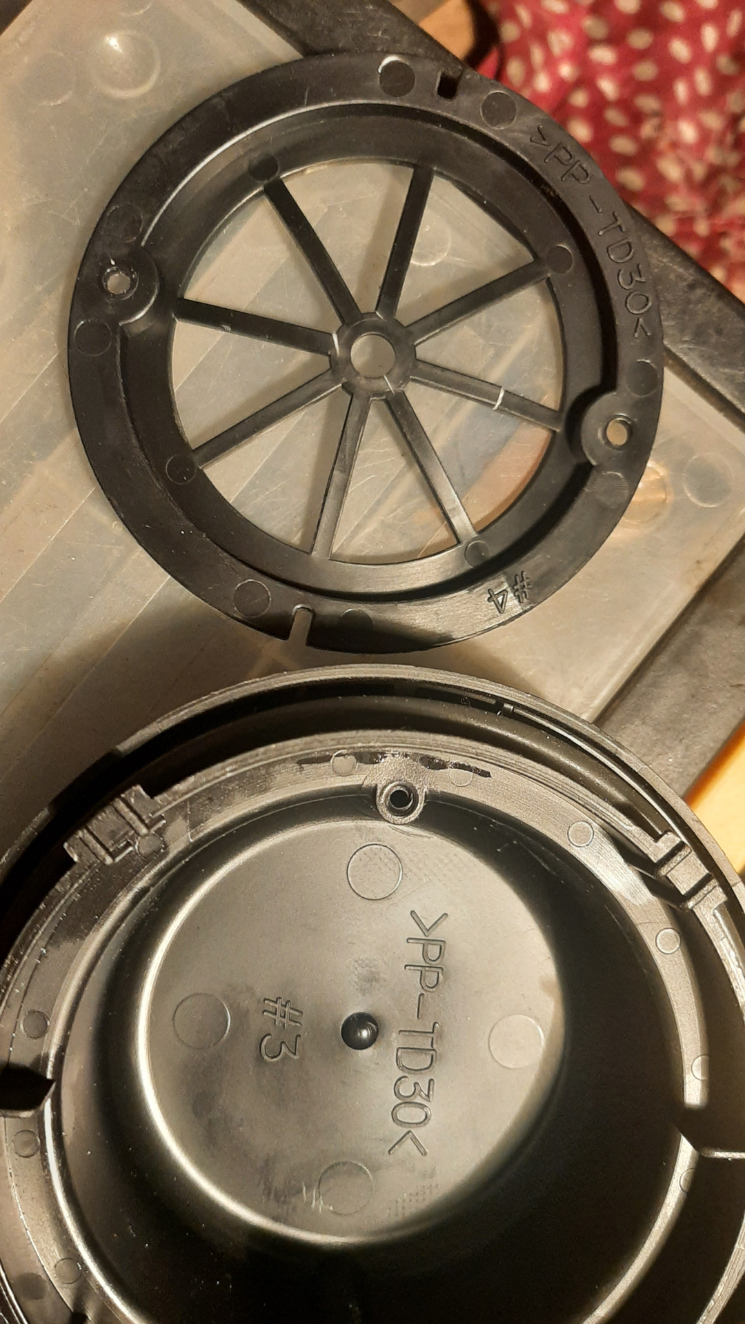

Когда нечем заняться и есть свободное время, всегда залезешь куда не надо лезть и найдёшь чего нибудь интересное))). Что меня дернуло открыть эту крышку не знаю, но вторую открылась интересная картина. Ни разу ни на одной машине такого не встречал. Внутри крышки под прикрученной самолётами решёткой лежит мешочек с чем то типо силикогеля, но он твёрдый как застывший цемент и его расположение так, что решётка его фиксируются треснула.
Я так понимаю пора ехать к официалам и менять эту штуку по гарантии )))
У кого нибудь ещё была такая проблемка?

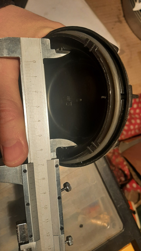

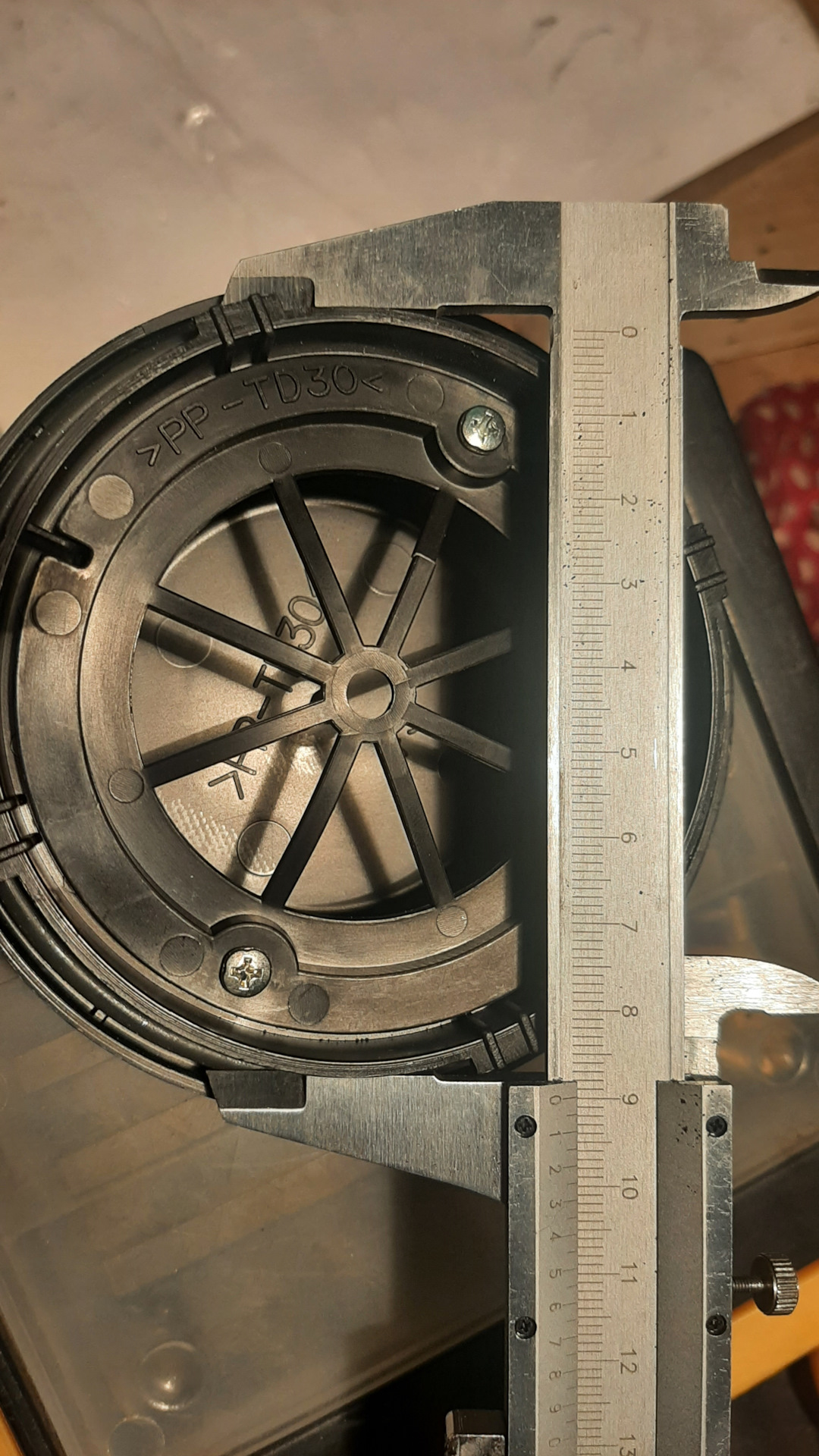

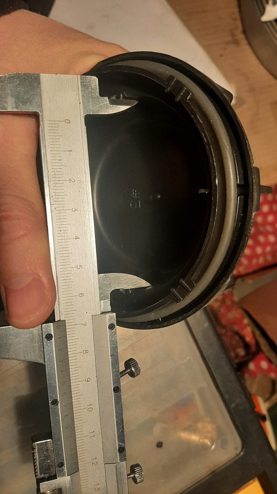

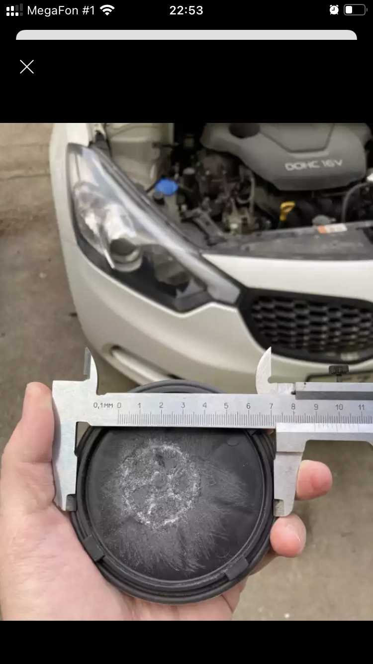

Добрый вечер. А не подскажешь какой диаметр крышки. Хочу поставить на до Рестайл, а то светодиоды не помещаются.
Какой именно диаметр интересует?
Ок. Вечером замерию
Больше спасибо, буду ждать.
petr81
Ок. Вечером замерию
И если не сложно можете написать артикул, должен быть на крышке.
Никакого артикула на крышке к сожалению нет.
Огромное спасибо!

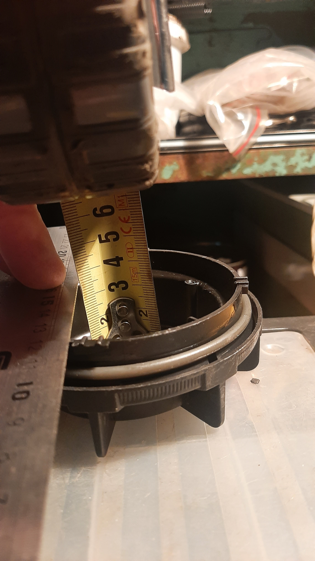

petr81
Слишком она короткая на до рестайлинге. Радиатор лампы расплавил стенку. Может в рестайлинговой версии она чуть поглубже.

У меня так штатный выглядит.
Кстати он тоже каменный стал и сильно выгнул эту удерживающую решетку.

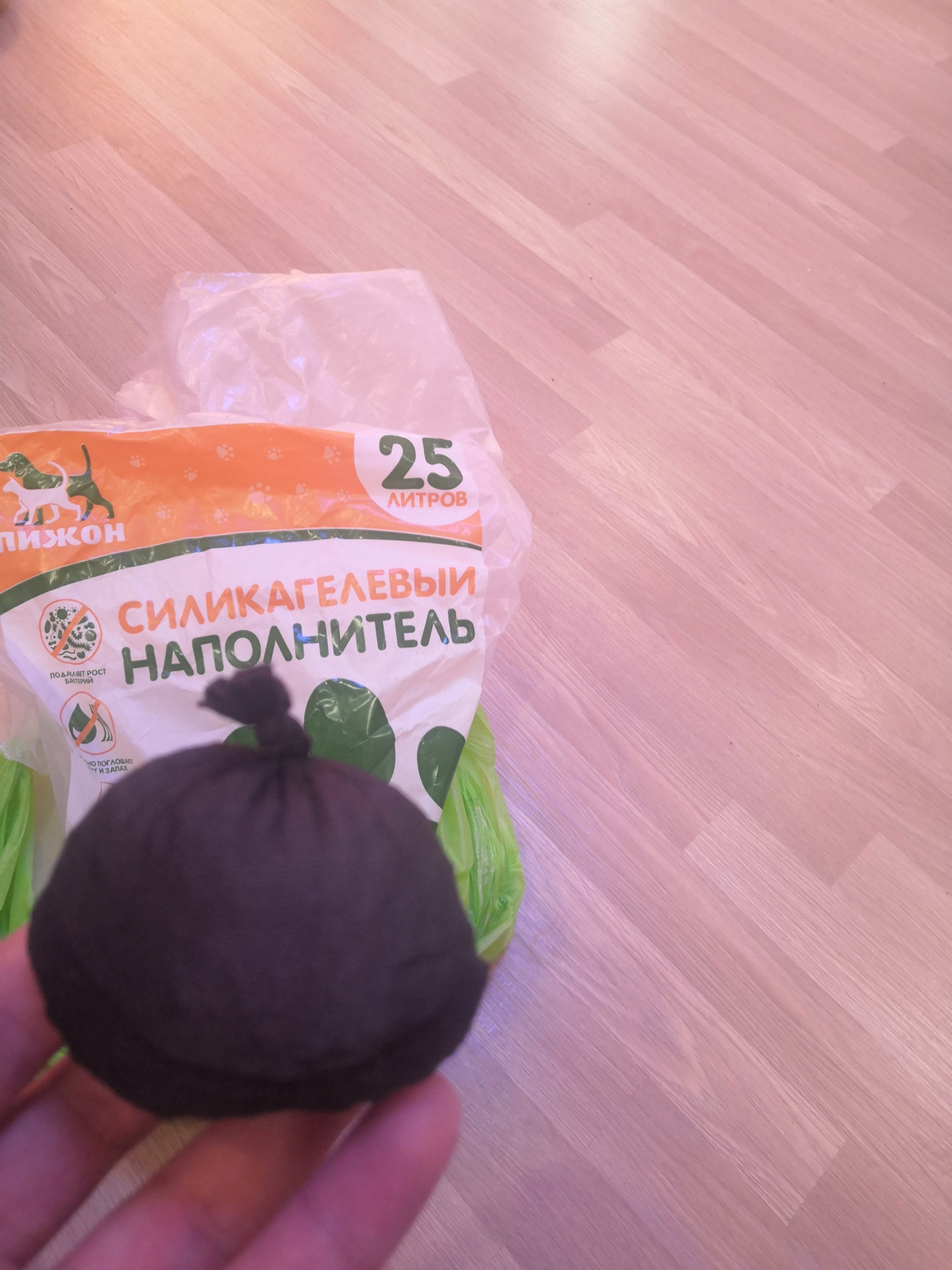

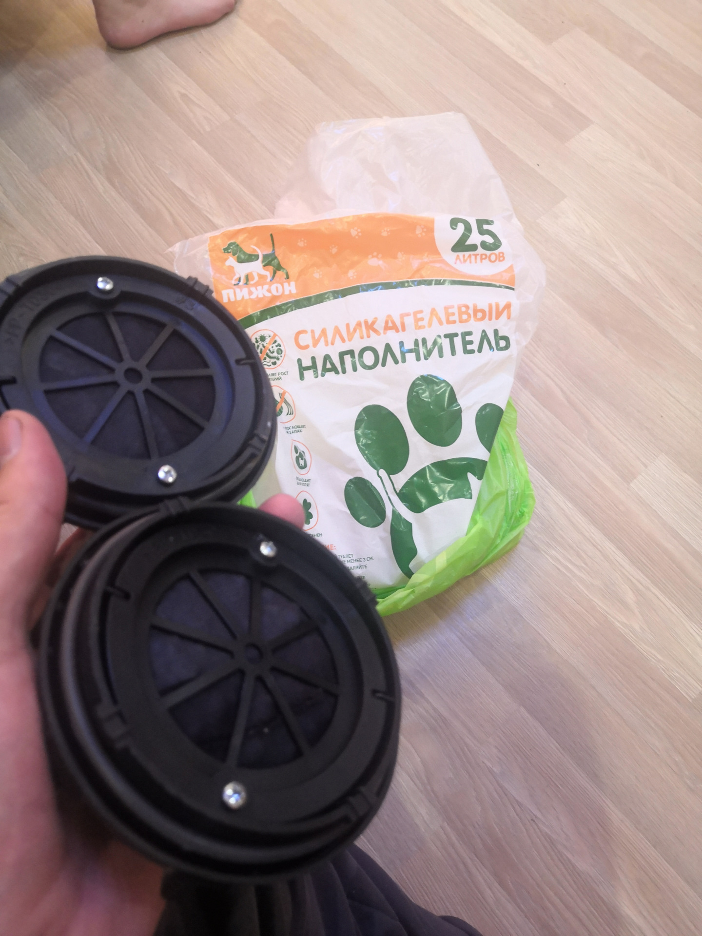

Я в капроновые колготки насыпал кошачьего силикогеля, завязал на узел и обрезал лишнее, запихал вместо застывших камней и фары не потеют уже 4 месяц
Говоришь работает кошачий силикагель в колготках… надо попробовать.
У меня потели уголки фар у поворотников всегда в дождь, сейчас как поменял не наблюдаю) Мой вывод — работает) Ну а так каждый сам себе хозяин) ах да проехал за 4 месяца около 8 т.км
Ясно. Спасибо за идею.
У меня вроде как не потеют (а может и потеют… просто я не обращал внимания), но тем неменее сделаю по такой-же схеме. Один фиг штатные стали каменные и врятли они уже выполняют свою функцию.
Пошел в пятерочку за кошачим туалетом))
Самая беда с колготками, дырявые не пойдут, нарыл какие то потом получил за них)))
Щас тоже нарою) вроде видел где-то новые упаковки с колготками… думаю не заметит пропажу одной))

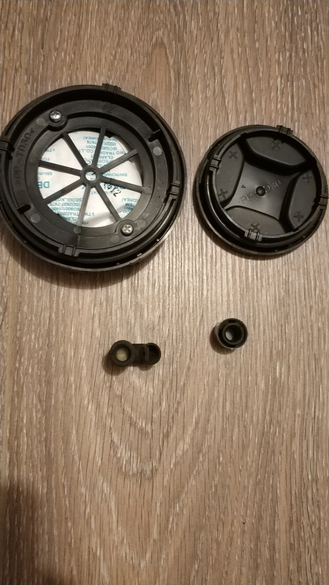

Сделал точно такие-же)

У меня каменные были уже с самой покупки авто.
А может такие и должны быть 🤷♂️ хотя наверно врятли.
Ща вскрою и посмотрю что в них.

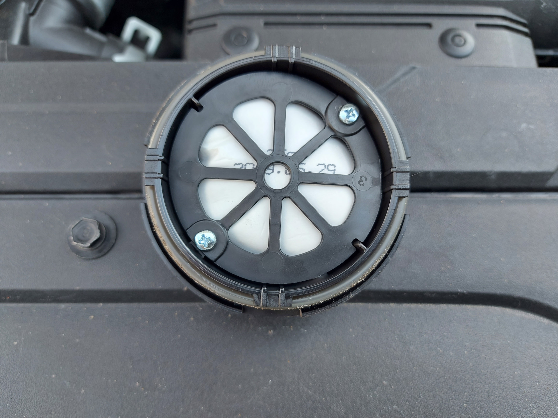

В дорестале эти пакетики внутри фары, а не в заглушке. Эту тему уже 20 раз пережевали и выплюнули на форуме.
www.drive2.ru/l/585630130597034168/#comments
А вы первый владелец? Что то мешочек селикогеля совсем на штатный не похож)
Второй
У меня другие мешочки лежат, поменьше. Думаю предыдущий владелец вам закинул эти. Вот и выдавило решетку(

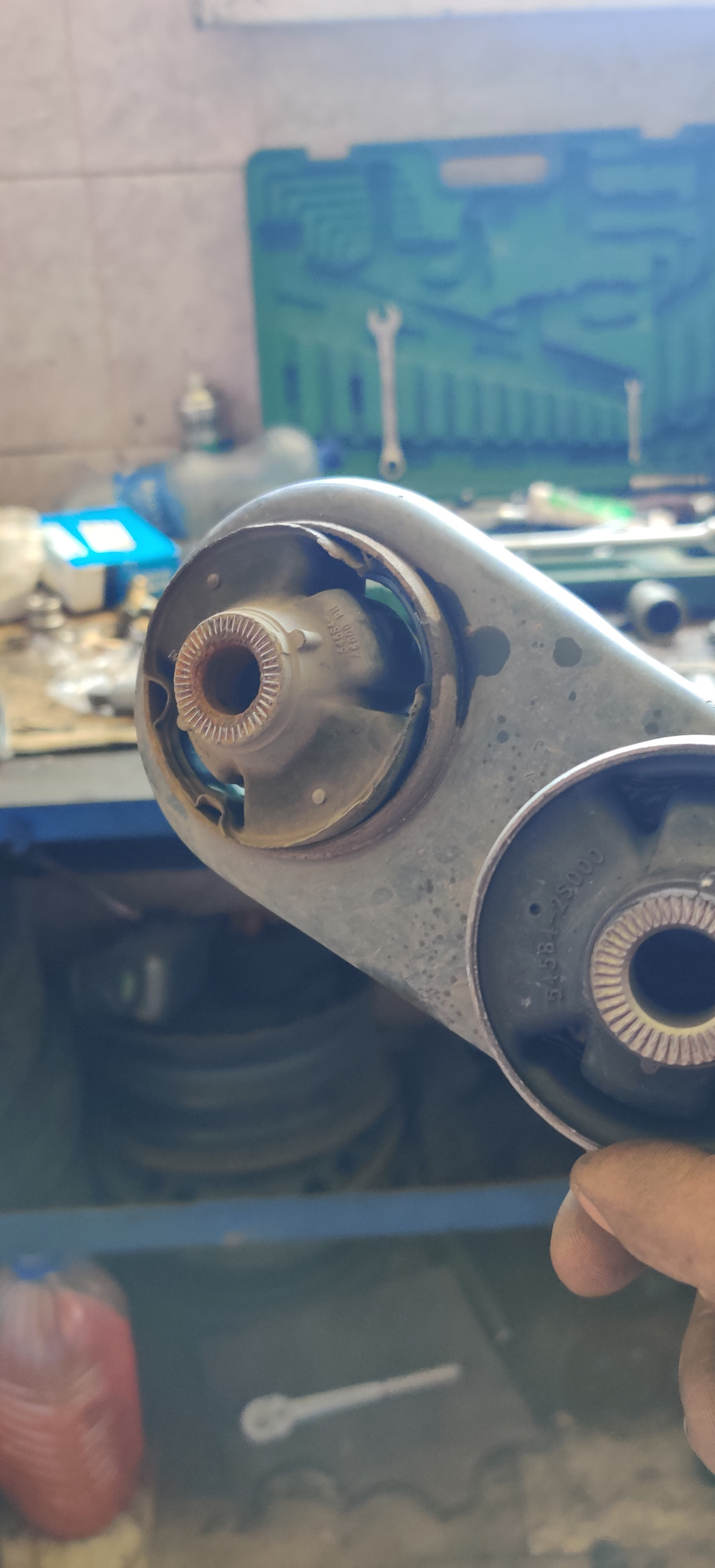

Вот так и становятся нелояльными клиентами. Вообще это конечно или брак или поломка и они должны все поменять. У меня вот сайлентблок порвался, тоже думаю что брак, но надоело уже доказывать и тратить нервы.
