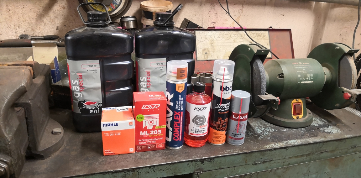

Дано:
— Раскоксовка Lavr 203 ML Novator
— Раскоксовка пенная Lavr Complex
— Масло Agip Gas Special 10W40 для двигателей на газу. (до этого всегда лил Agip 5W30 i-sint F)
На масла Agip всю технику в семье перевел еще лет 6 назад – мотоцикл, свою машину и машину отца. У меня близкий товарищ этим маслом занимается, поэтому нет сомнений в качестве + спец цены для меня)))
— Фильтр масляный Mahle OC1182. (фильтра Mahle ставил всегда без исключения, но сска, чет они подорожали, на следующий раз прикупил попробовать SakuraC-1936. Внешне похожи один в один по габаритам и по отверстиям)
— Промывка масляной системы Lavr 5 минутная.

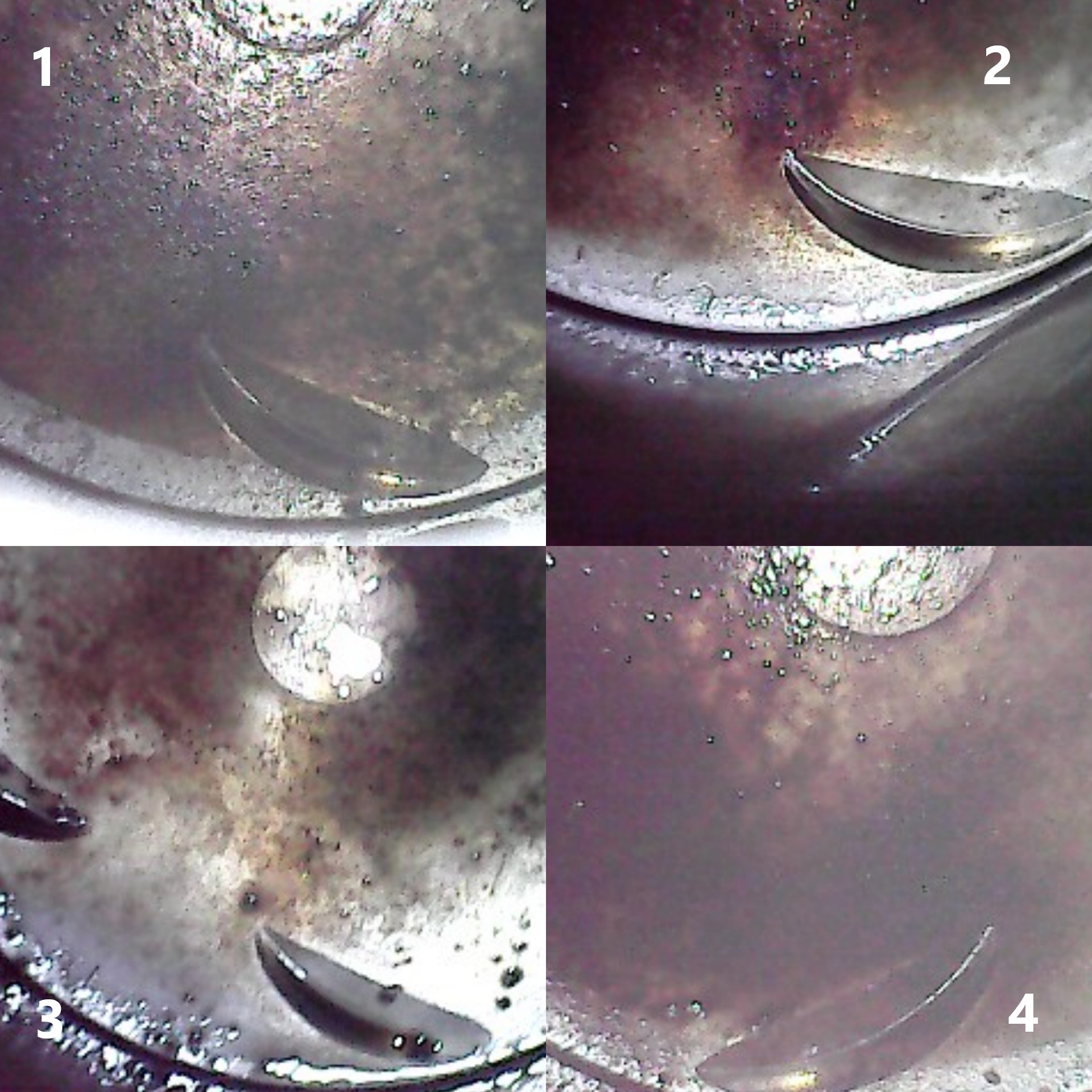

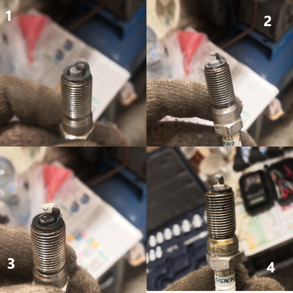

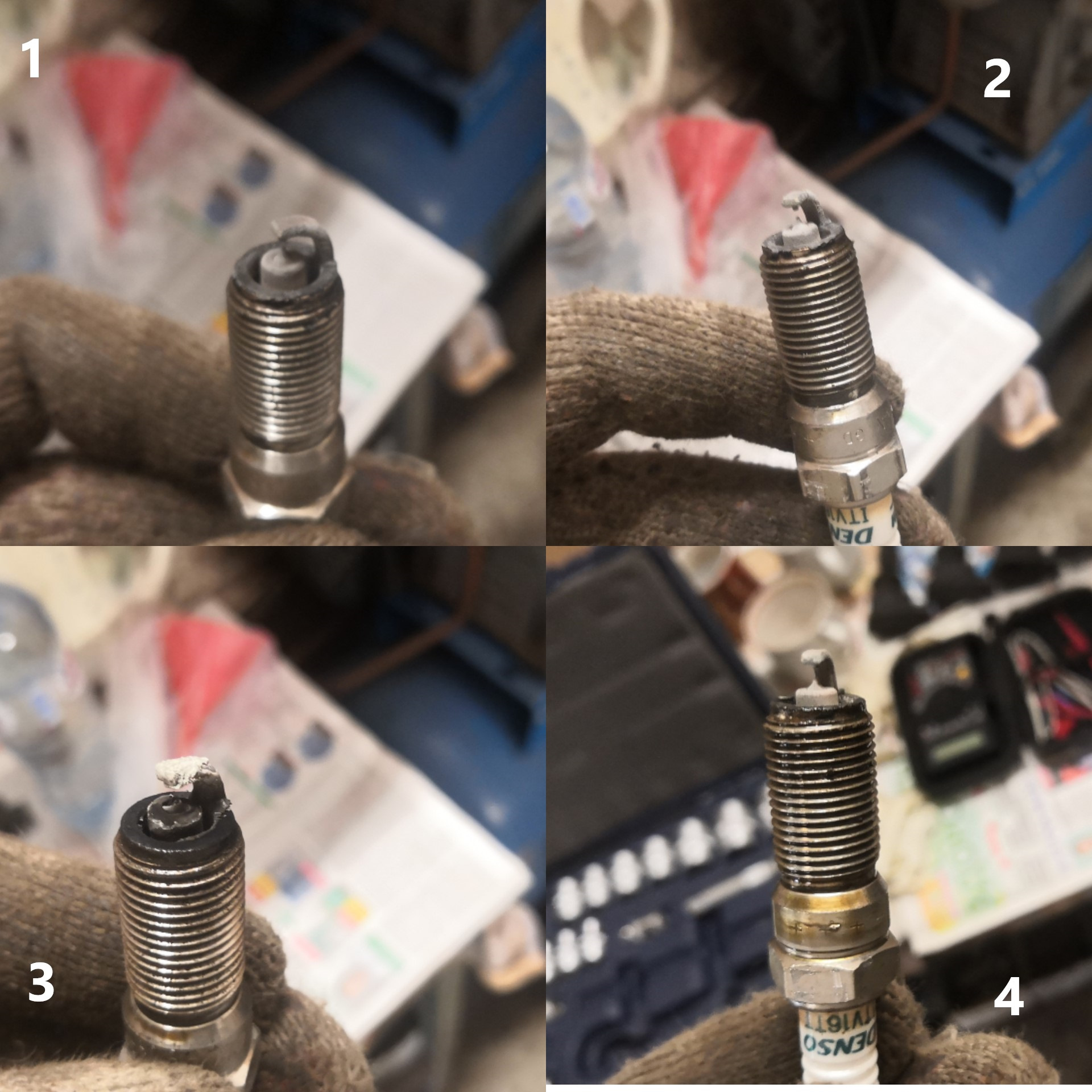

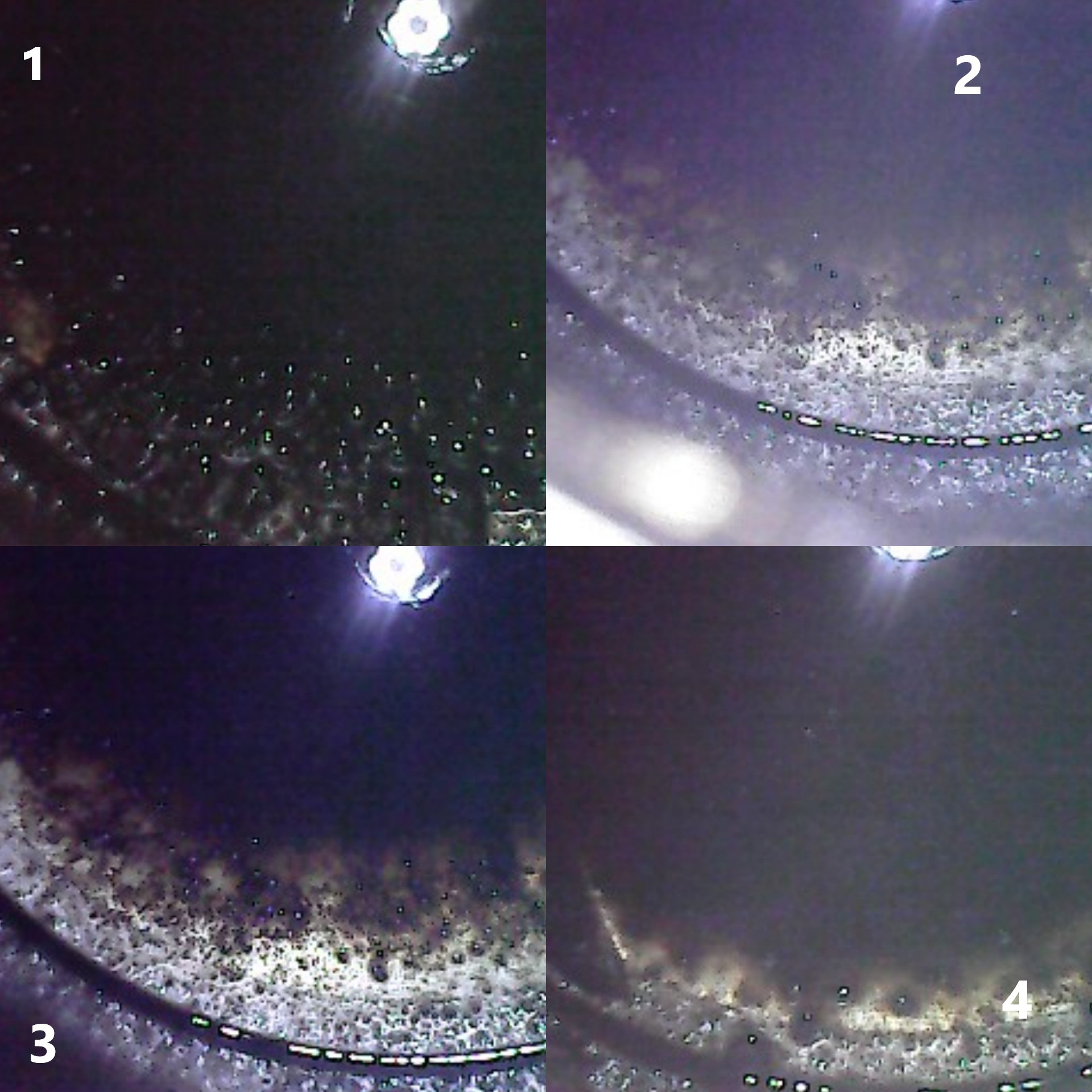

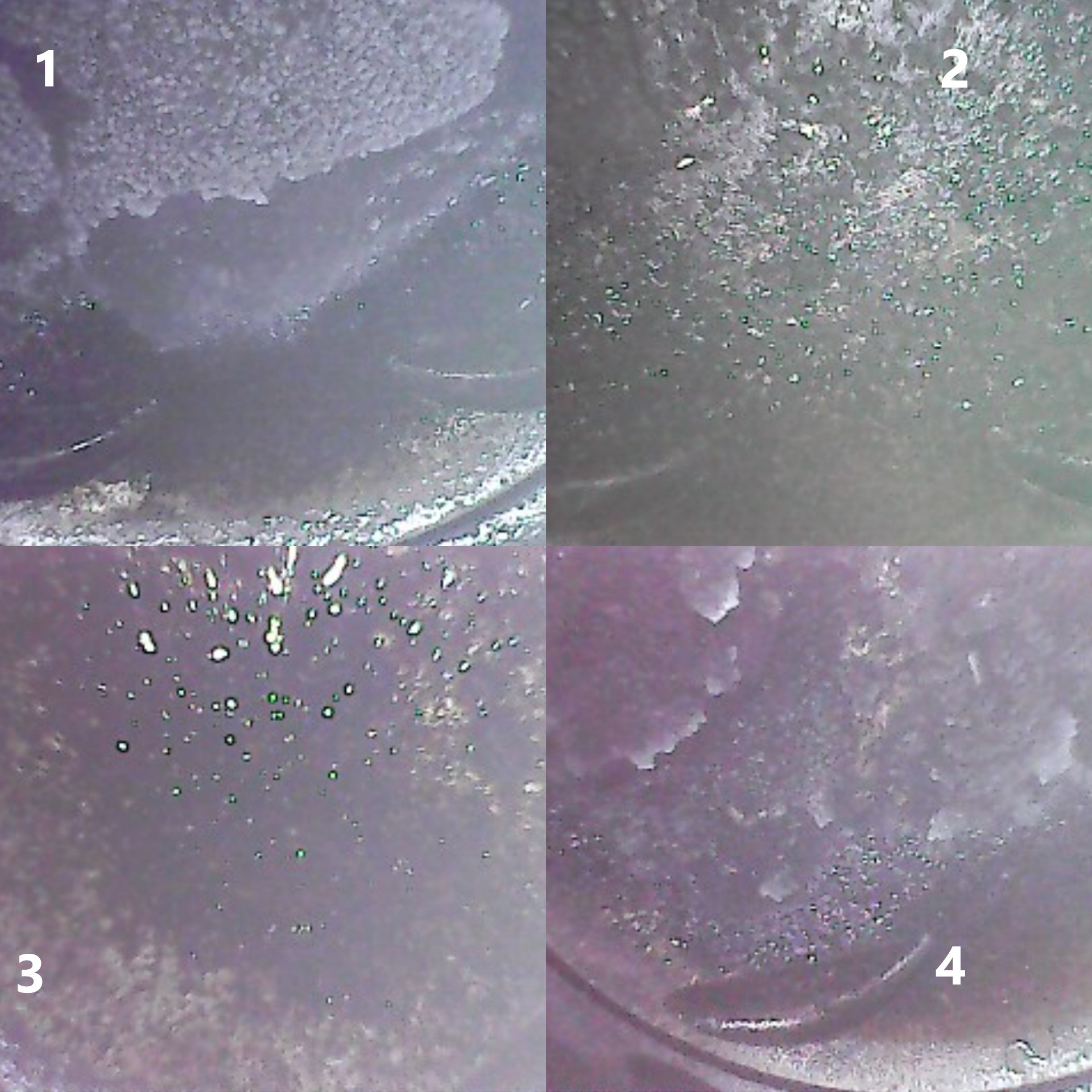

Для начала выкрутил свечи и посмотрел эндоскопом в камеру. Все в нагаре. Ну, блин, не удивительно, 270 тыщ как никак))) Что примечательно 1 и 4 цилиндр сухой, 2 и 3 цилиндры мокрые…

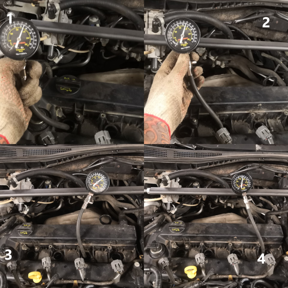

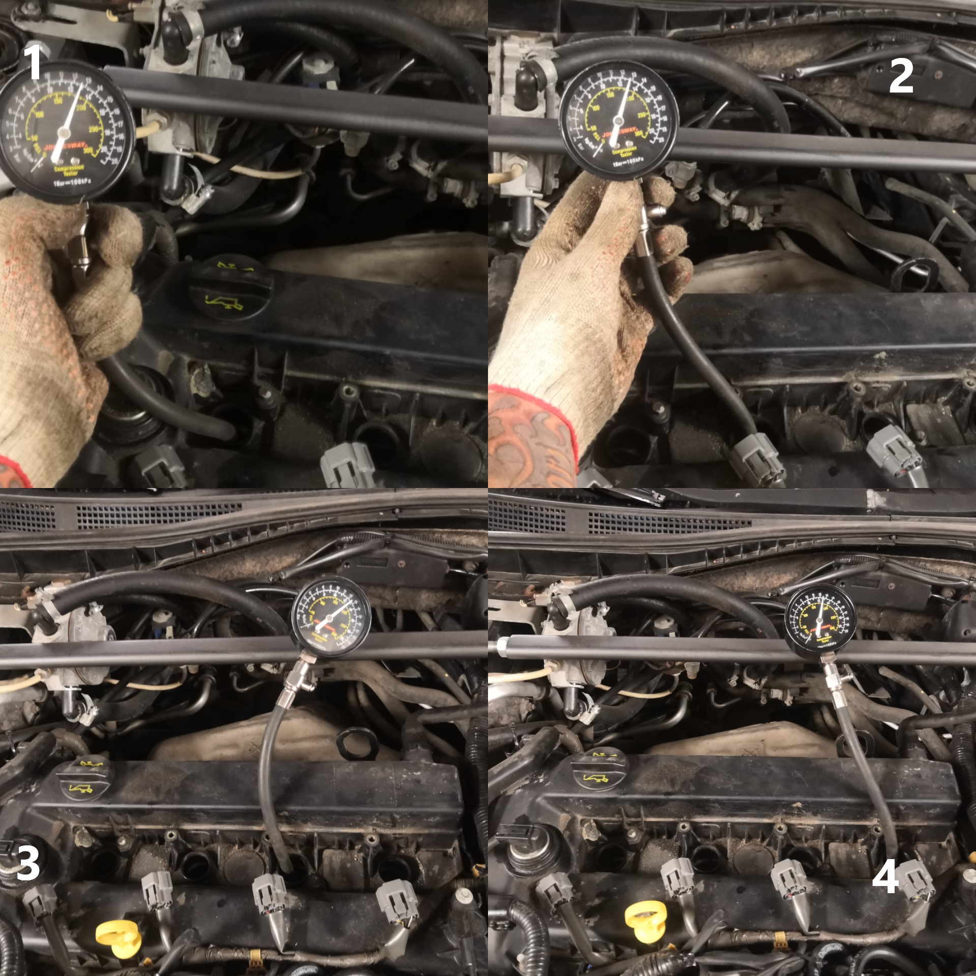

Дальше, меряем компрессию. Ля, не, ну вы поглядите – 12,7 – 13 во всех цилиндрах. Прям ровненько!

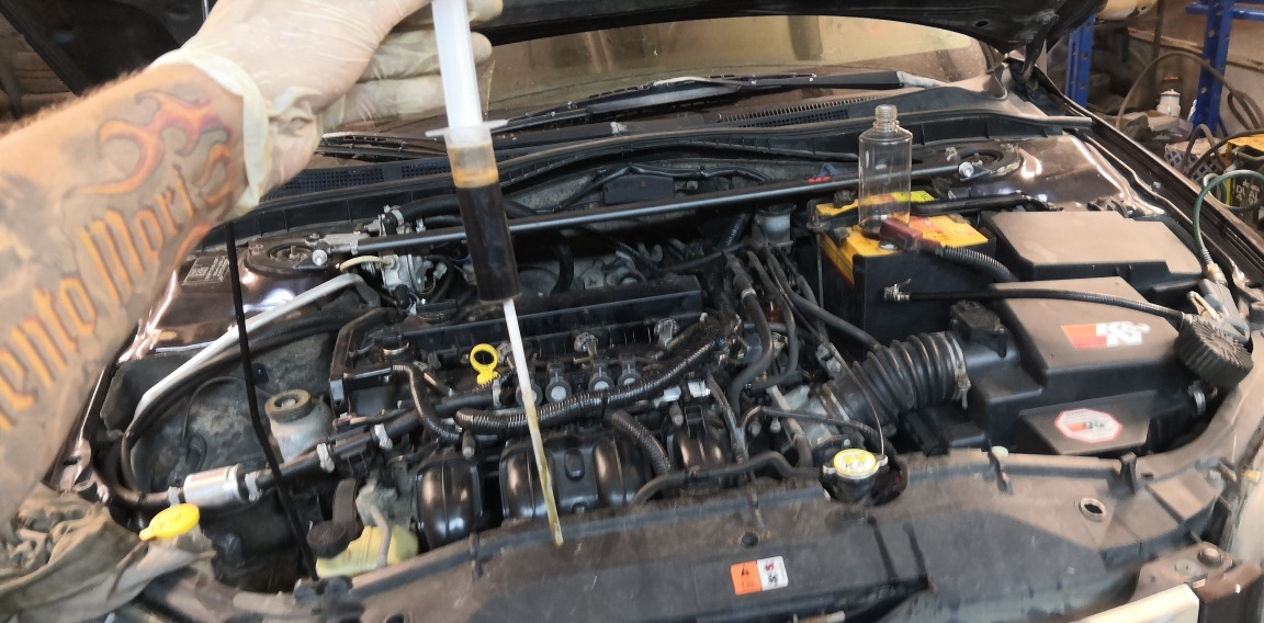

Пошла первая раскоксовка – ML 203 Novator. Ну и собсная, че, в инструкции все написано – залил, свечи закрутил, подождал час, периодически прокручивая тудой сюдой поршневую, вынул свечи, откачал шприцем остатки.
Для того чтобы проворачивать поршневую, пошел простым путем – воткнул 6 передачу и толкал потихоньку машину назад, что соответствует вращению коленвала по часовой стрелке.

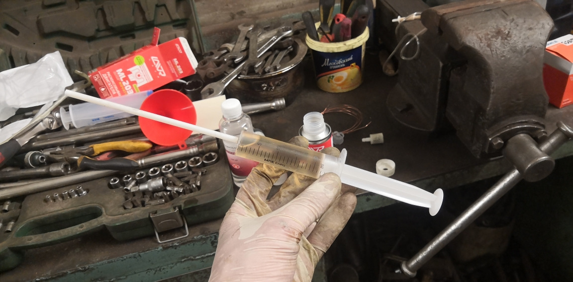

Тут примечательно что из 1 цилиндра откачался один шприц, и это лучший результат))) 2,3,4 цилиндры пропустили раскоксовку в поддон – откачалось прям совсем капли.
Дальше, все как написано, дунул в цилиндры сжатым воздухом, прокрутил стартером.
Теперь черед пенной раскоксовки. Типа из за того что пена контактирует со всей площадью камеры, и даже с тарелками клапанов, то они типа очищаются. Ну… наверное. Пена, все таки оседает достаточно быстро.
В общем, по инстуркции, пшикнул пены, обождал 25, минут, пшикнул еще раз, обождал 5 мин и хорош. Опять шприцем откачалось остатков больше всего из первого цилиндра.
Эндоскоп показал что нагар, таки размягчился.

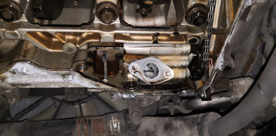

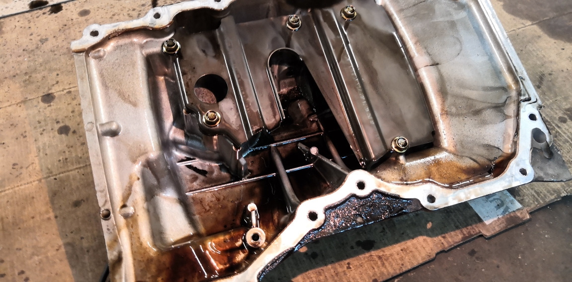

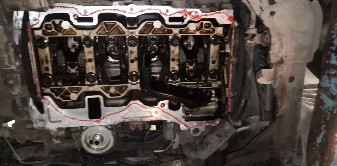

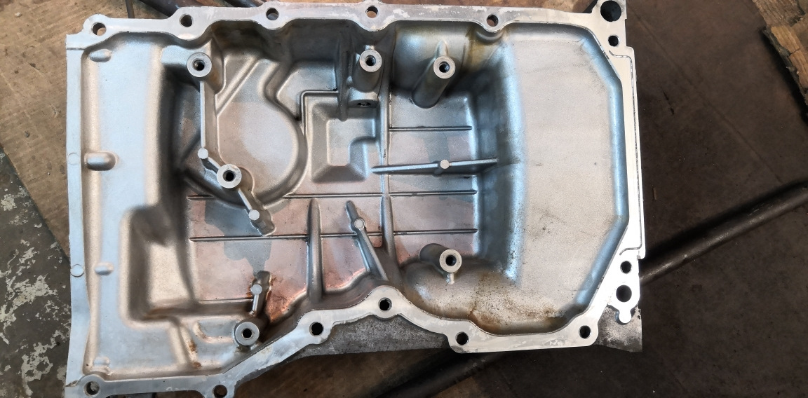

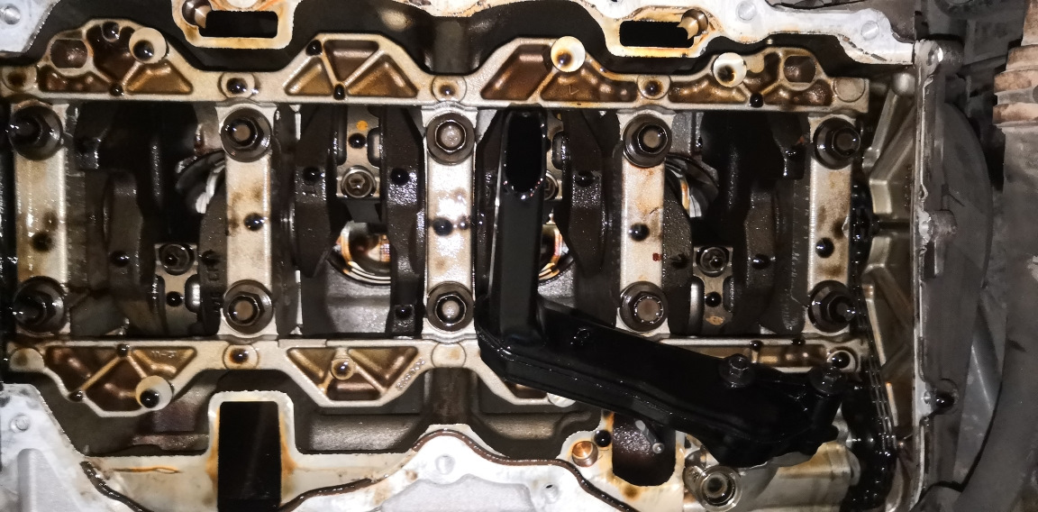

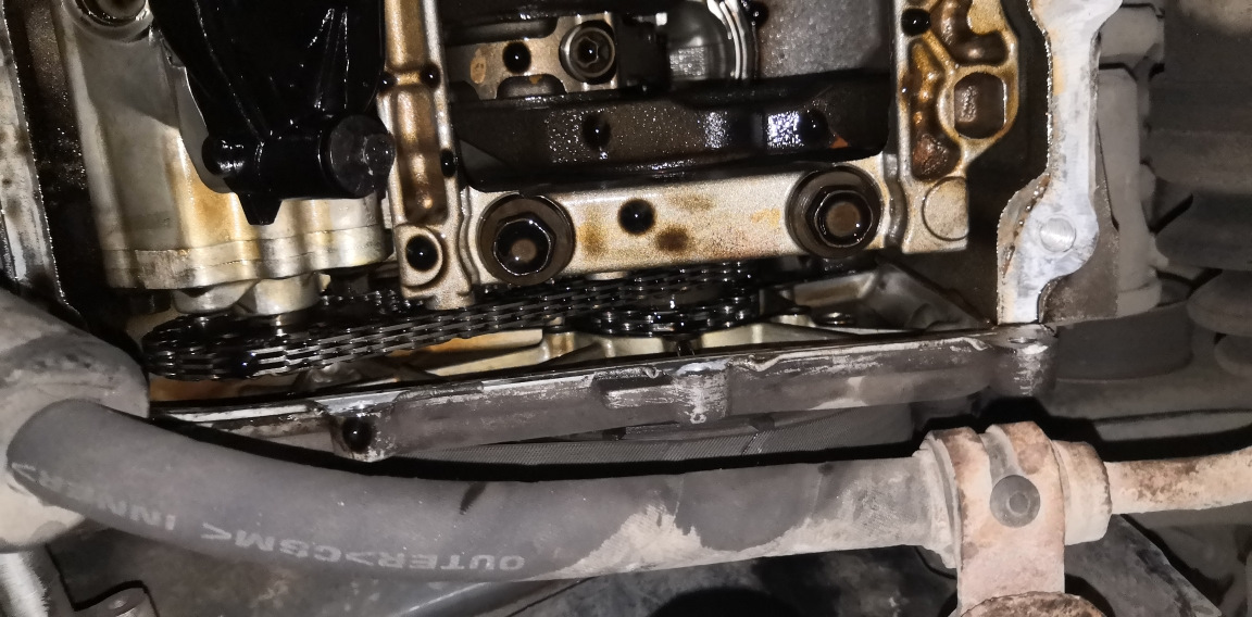

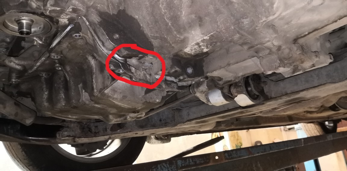

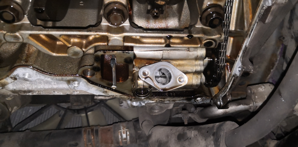

А не снять ли мне поддон, подумал я? Какбэ этого можно не делать, т.к. у нас поддон алюминиевый, без краски, но, млин, против максимализма не попрешь!
Снимая, а особенно, надевая поддон, меня не покидала мысль – нахрена так было усложнять его конструкцию, если можно было сделать его чисто как таз с болтами. Нееет, коварные японцы задумали его сопрягать сбоку с коробкой и ГРМ…
Собсна, мжно было и не снимать. В поддоне достаточно чисто.

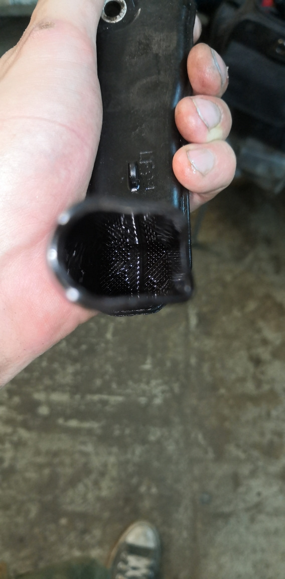

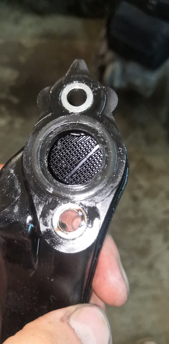

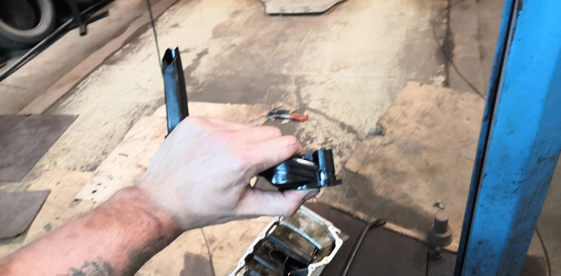

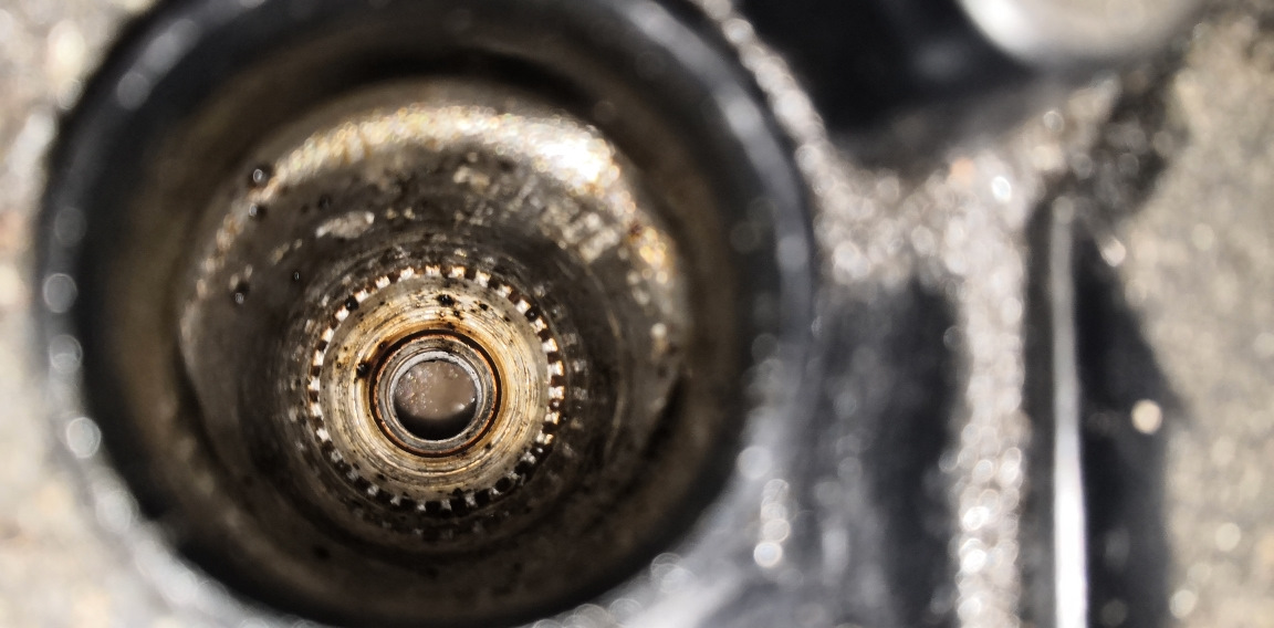

Маслоприемник тоже чистый. Но его, я все равно, заткнул с одной стороны пальцем, залил обезжиривателя, поболтал и продул воздухом.

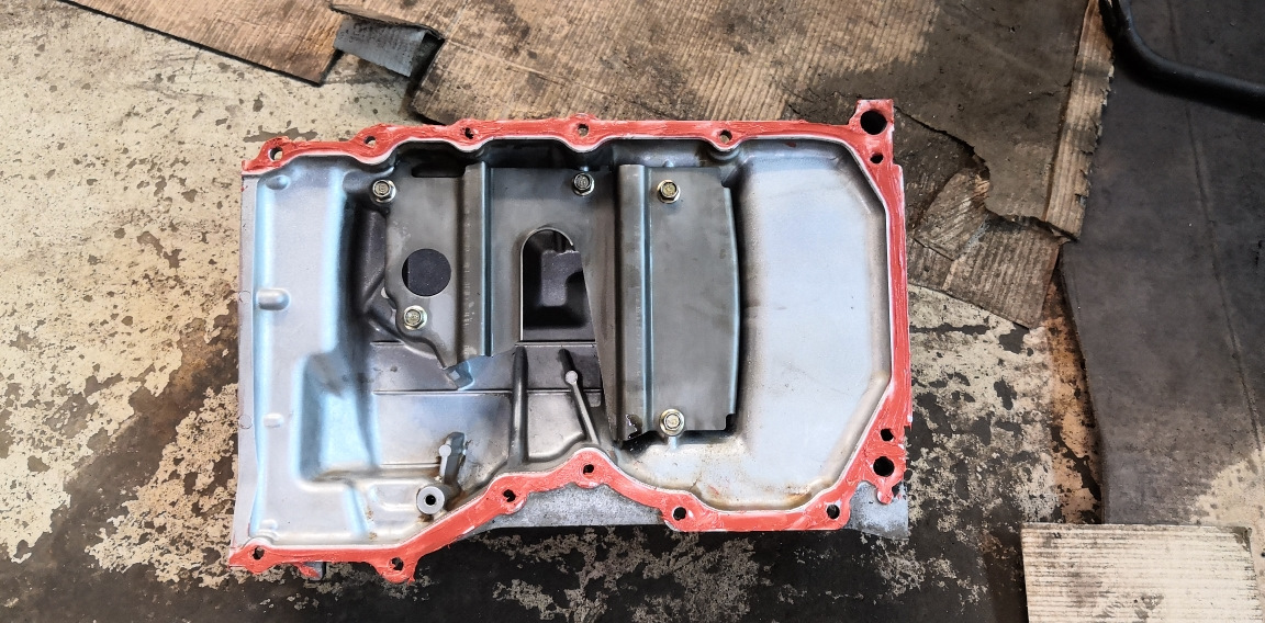

Ну и, понятное дело, помыл поддон.
Заодно увидел что движок у меня вообще не засраный… Правда от этого не легче, масло то, падла, жрет!
Устанавливать поддон, это, конечно, квест! Герметик использовал красный Abro. Нанес сначала на блок двигателя, и намазал тонким слоем на поддон. Тяга к экономии усилий помогла, таки, впихнуть поддон без отодвигания коробки. Завел немного край со стороны ГРМ, и он заскочил как родной! Ловкость рук, и все такое)))

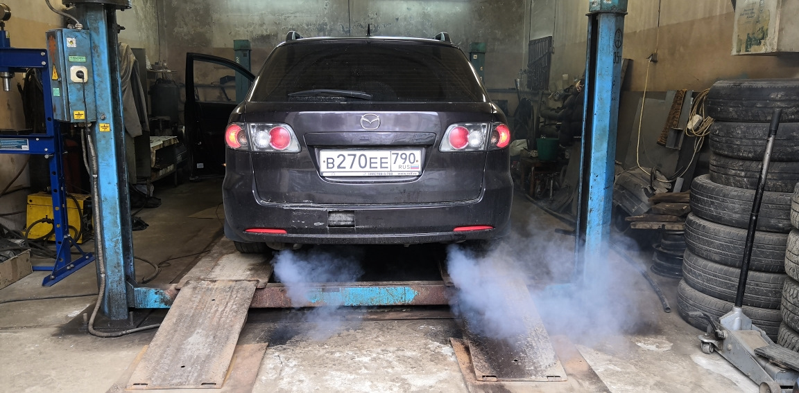

Ну и все, навернул фильтр, залил масло, завожу… Завелась с первого раза! Несколько секунд попердела и выровнялась. Дыма было, я те дам… Это выгорает размягчившийся нагар в цилиндрах и вся эта химия. Дышать просто нереально! Проехал налегке 10км и дымить уже перестала.
С замиранием сердца наматывал я километры, ожидая, когда же масло уйдет…и оно ушло…
Уровень (от максимума до минимума) ушел за 400км.
Это, конечно, не то на что я надеялся, но тоже результат)))
Эндоскоп показал порядком очистившиеся поршни.

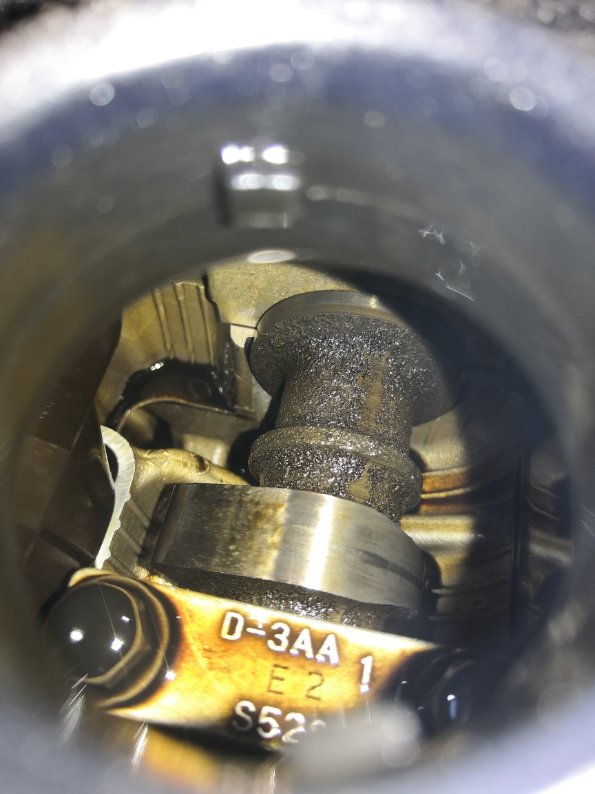

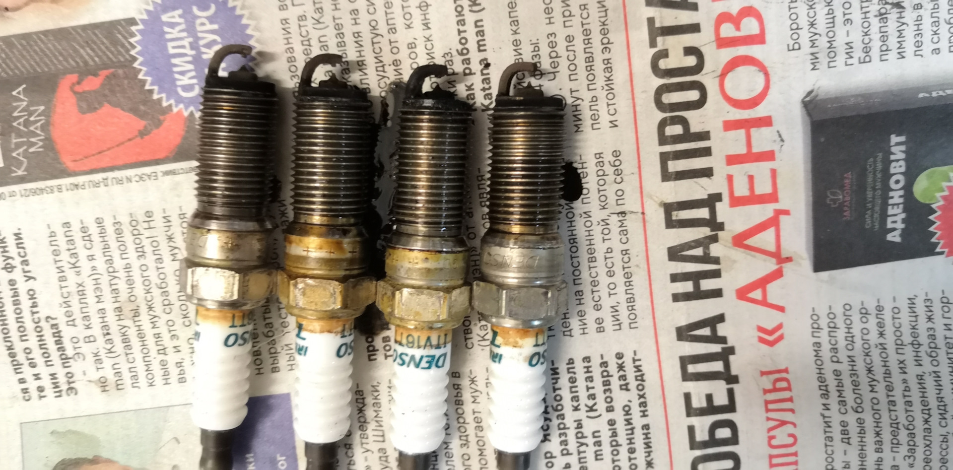

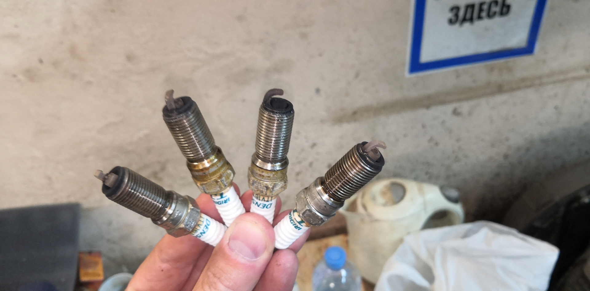

Но вот свечи заставили задуматься. Все они были в масле… Следовательно подтекает из под прокладки клапанной крышки. Мучает вопрос, может ли уходить из под прокладки через свечи такое количество масла? По наружному периметру клапанная крышка полностью сухая!
Компрессия после раскоксовски считай что не изменилась 12,5-12,7 во всех цилиндрах.

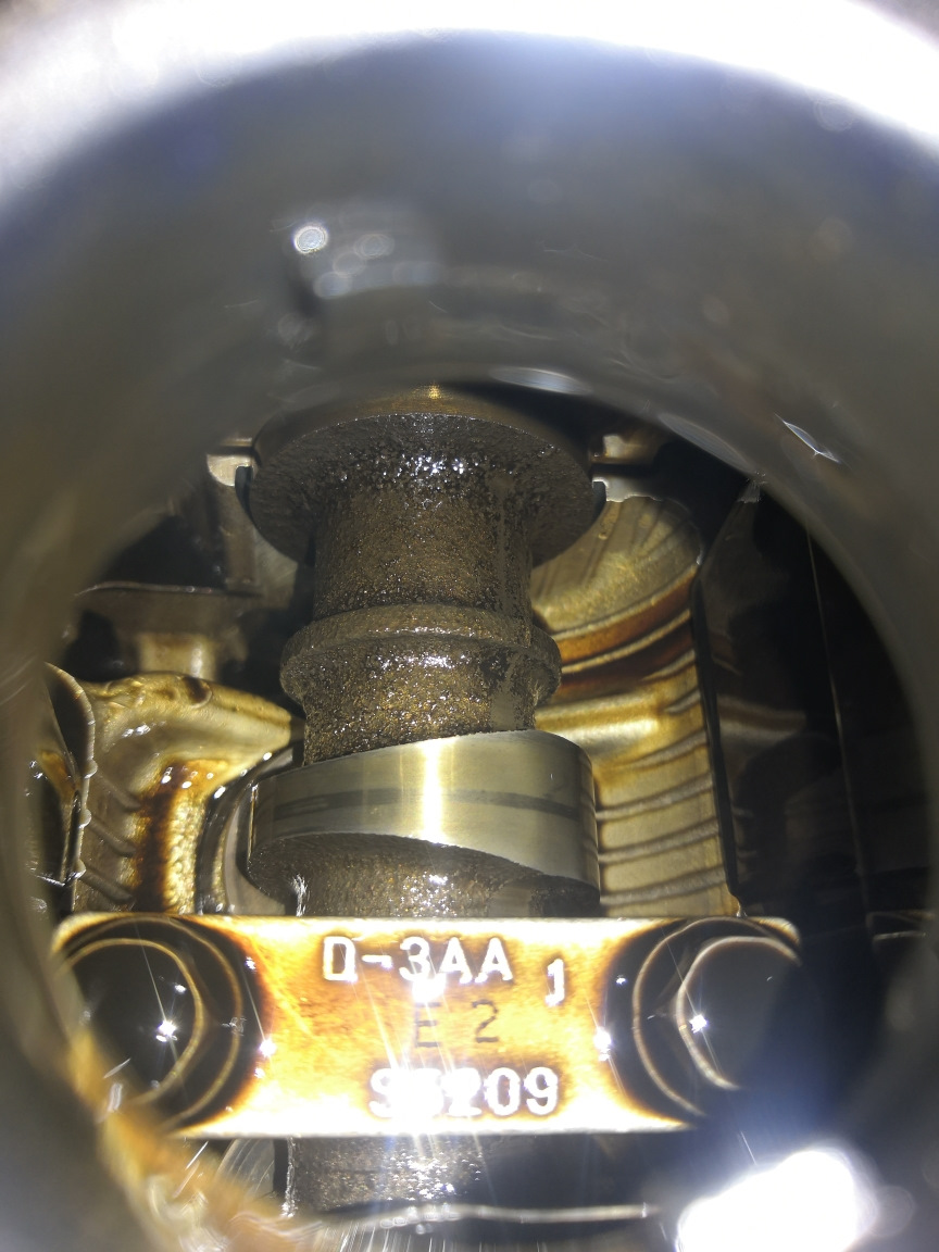

Натертость на кулочке распредвала, померьте зазоры клапанов.
Да, я тоже обратил внимание, но тут уж дело идет к вскрытию, там и зазоры посмотрим) Спасибо!
За старания 5, за красный абро герметик, по рукам надавать. Не мучайся ты дальше с раскоксовкой, не поможет вообще, от слова совсем. А насчет того что будет жрать, если мне не изменяет память, тебе говорили в посте про удаление катализатора))

А что с герметиком то не так?)))
Возможно ты меня с кем то путаешь.
Я катализатор удалял еще зимой, когда меня на драйве не было)) У меня был пост как раз, наоборот об установке катализатора)) Ну а так, да, осознание приходит, жаль что поздно)
Герметик полное г бро. Скорее всего и напутал)
не буду спорить. дело было так — снял уже поддон и тут вспомнил что не купил герметик. На часах 18:55, магазин до 19. Хорошо что гараж рядом с автомагазином. Подбегаю к двери, которую уже собираются закрывать, умоляю продать любой герметик для прокладок двигателя. Ну а так, наверное я просто про него ничего до этого плохого нигде не встречал))) Но, к слову, 500 км проехал, снял защиту, везде по периметру сухо, а это главное.
