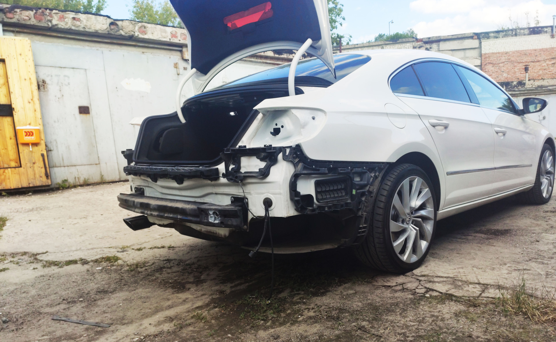

Давно хотел себе этот девайс, да все руки не доходили, было пару раз у магазина, когда не хватало этой функции, руки заняты тяжелыми пакетами, а до значка надо дотянуться и еще нажать, а про ключ, вообще не пользуюсь, Kessy же стоит =)

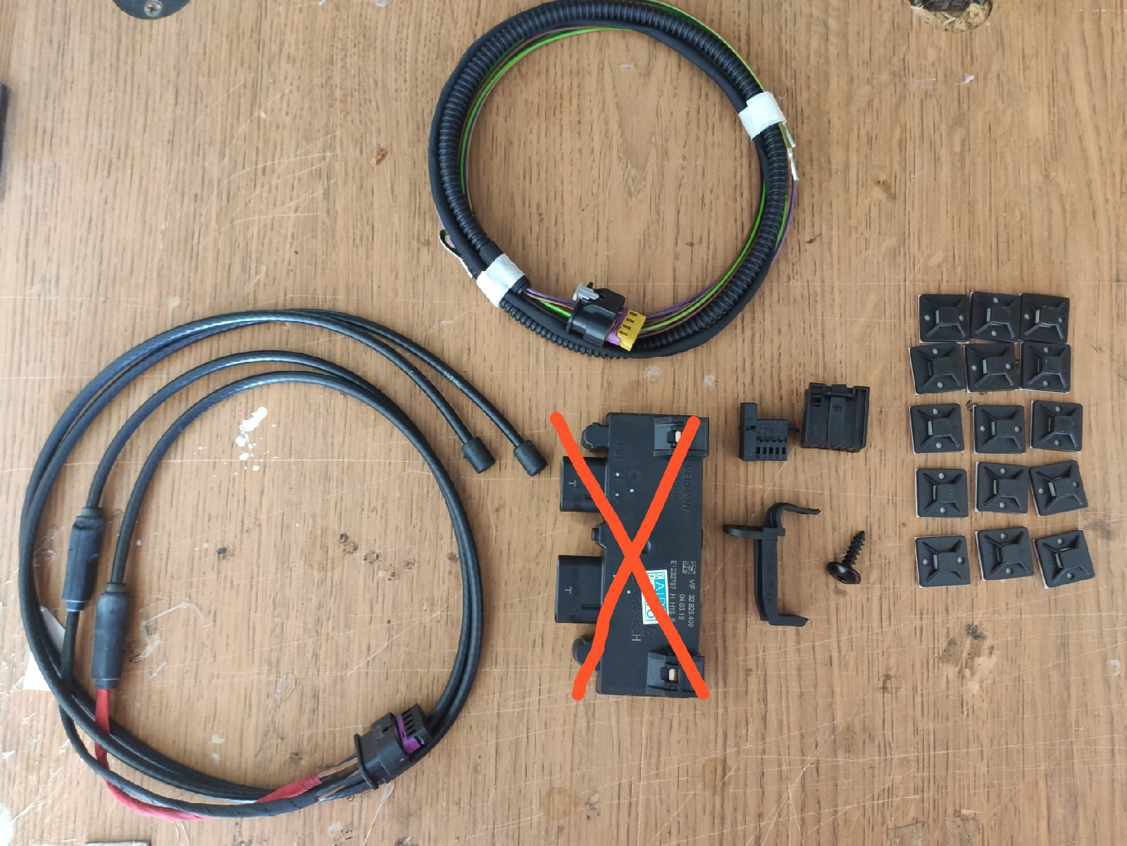

Ну так вот, заказал этот комплект так обычно на Али). Кто-то писал, что блоки 50/50 работают, я попытал удачу и заказал. Зайду вперед, удача меня прошла стороной))) Обо всем по порядку.

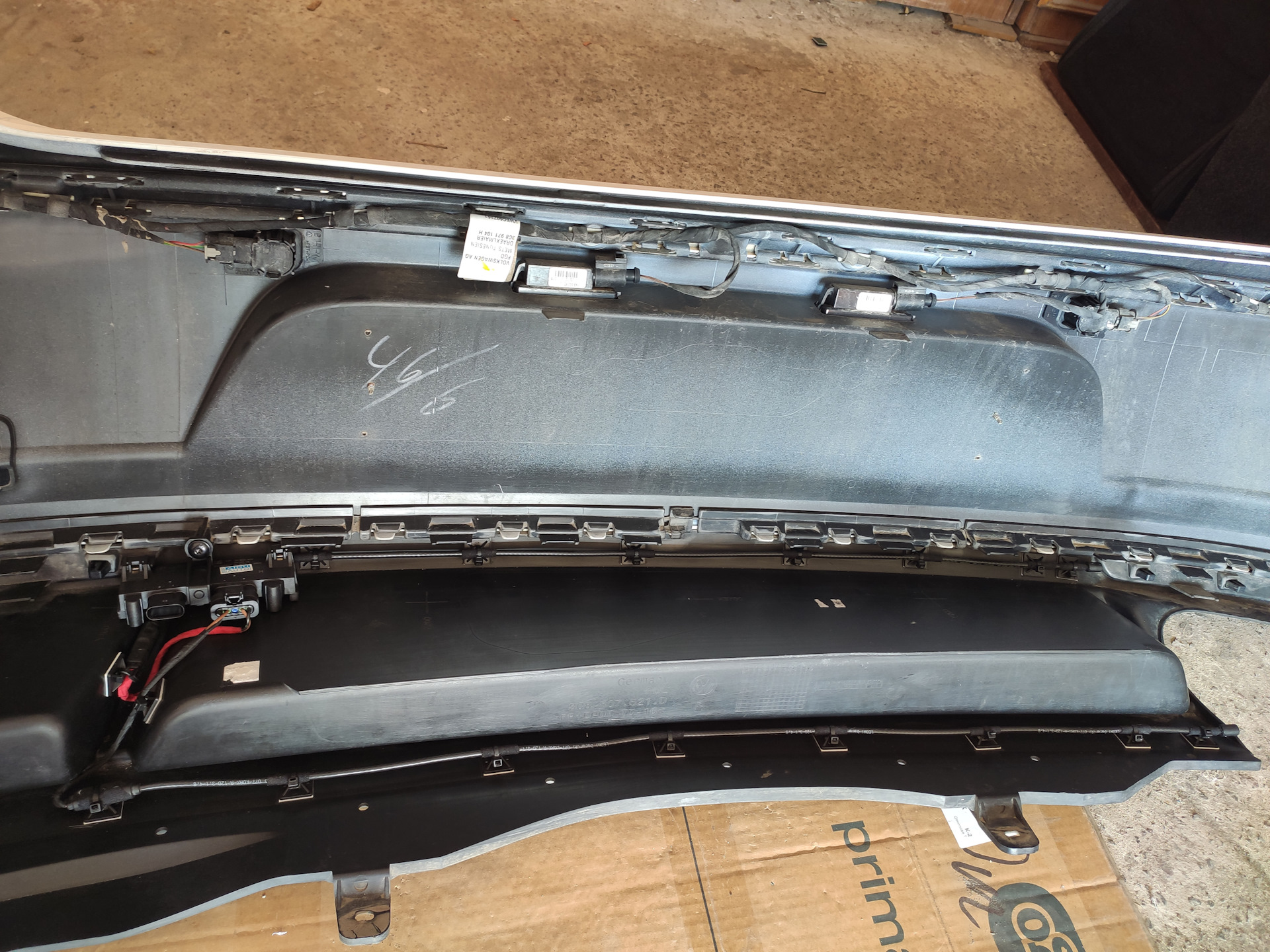

Был полностью собран весь комплект, на али блок и проводка, на exist кронштейн 3C8962283 и разъём 1K0972930, в строительном магазине самоклеящиеся площадки для проводки.

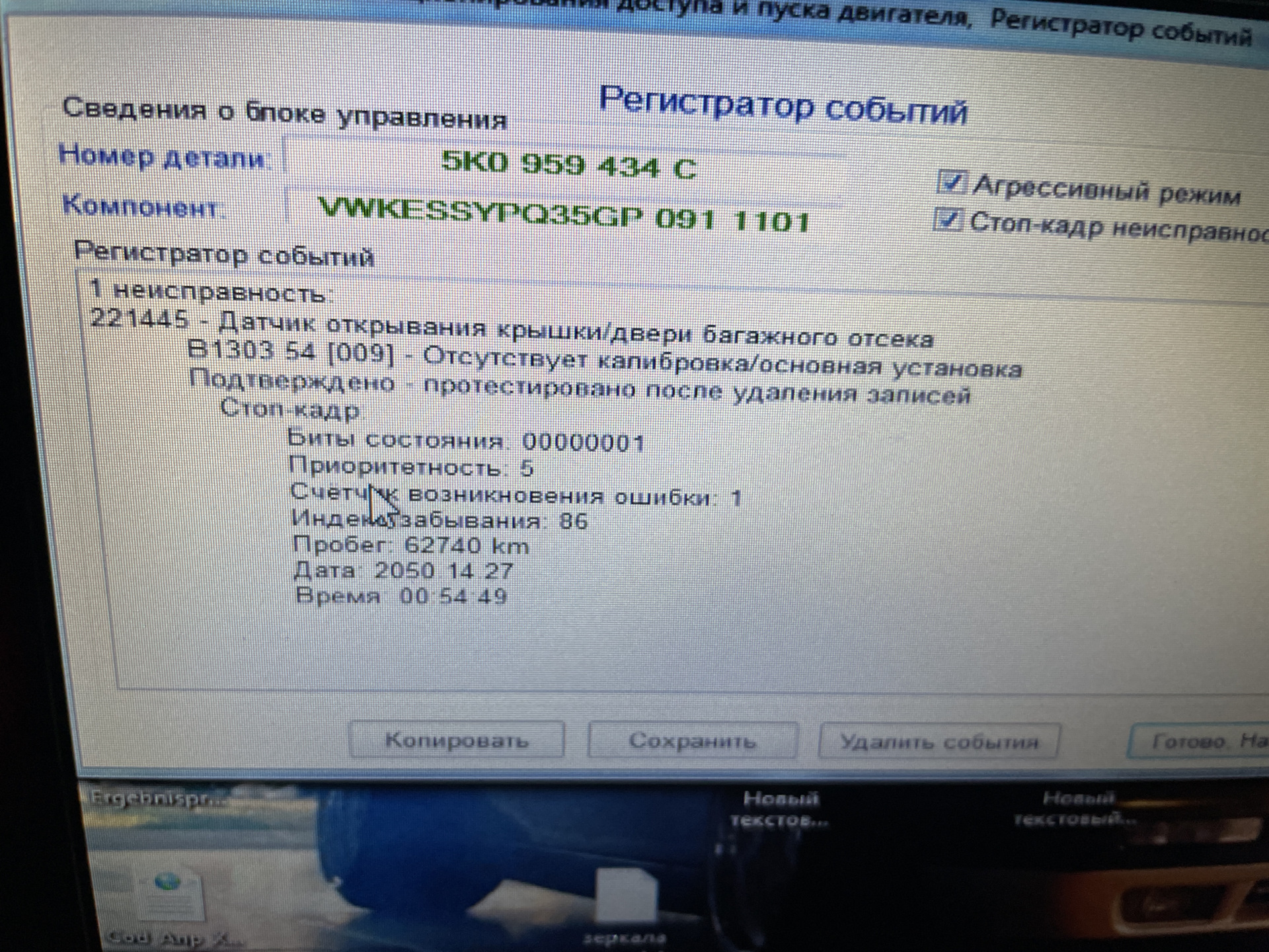

После всего собранного и установленного перешел к кодировке 46 блок (блок комфорта) кодируем 21 байт ставим 37, далее адаптация 58, значение 7 тест, и тут меня ждал сюрприз, была ошибка и как только я не пинал багажник, он не хотел открываться))
Неисправность:
03932 — Датчик открывания крышки/двери багажного отсека
005 — Нет или неверная основная установка/адаптация

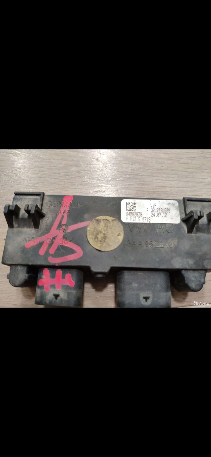

Почитав в инете понял, что блок скорей всего нерабочий или не подходит. У меня был блок с "H" на конце 3AA962243H. Вообщем бросил это дело на потом. Полазив на avito нашел б\у блок на разборке по очень привлекательной цене. И он был без букв, т.е самой первой ревизии 3AA962243. Заказал с малой надеждой, что будет работать)
После получения посылки, поехал быстренько скидывать бампер, установил блок, собрал все обратно и "о чудо!" багажник открывается с пинка) и даже адаптация не нужна была, я про нее забыл)) зразу пошел пинать бампер)
И так подводя итоги, алиэкспресс не всегда выручает, в этот раз меня выручила разборка на avito)))

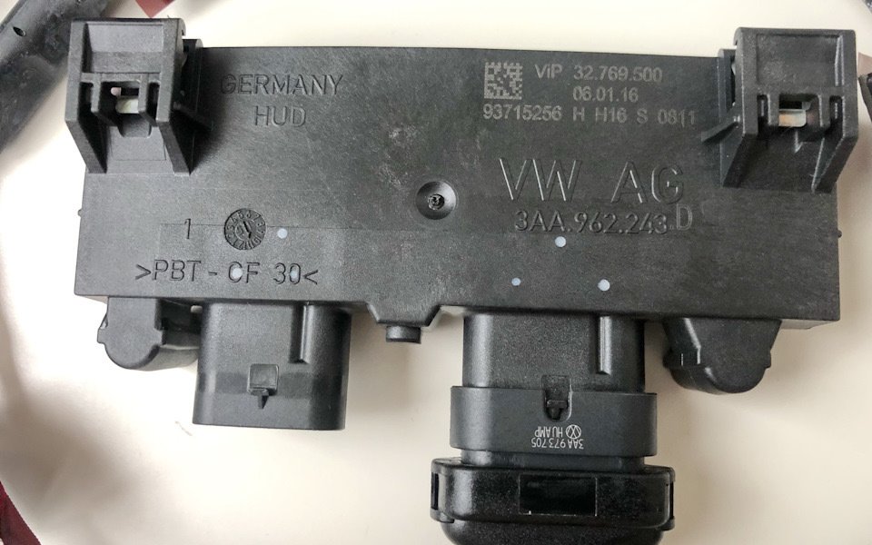

Я читал твой б/ж, тоже искал решения проблемы. Долго не стал думать, купил оригинальный блок на разборки. И я сомневаюсь что у тебя с "D" блок, Китайци хитрый народ))) Фото оригинального блока прикрепил, есть отличия
А этот блок без D на конце
И в чем отличие от моего?
Почему-то у всех не оригинала написано Germany HUD, а у ориг Germany HUF) ну это лишь буквы, а вот что там в нутри, только Китайцы знают)
ну так может одно для рынка Китая, другоу для Европы.
А так ты прав самим Китайцам только известно чего они там внутрь поместили ))

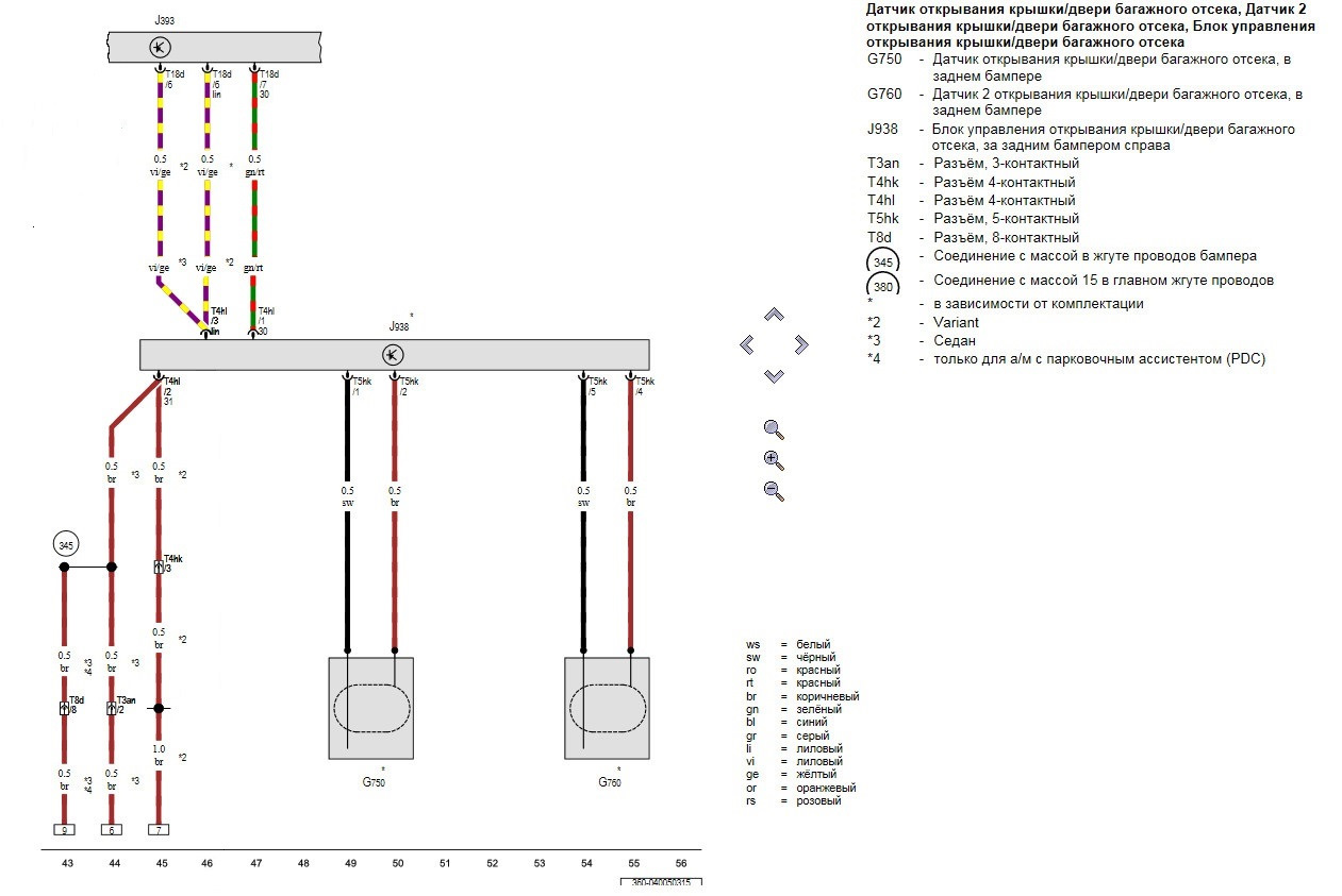

Мое предположение, если нет ошибок, значит сам блок исправный и блок комфорта его хорошо видит, вот только видет ли блок (китайский)аннтену ? Может он просто не видет движение ноги и не подаёт сиглал в блок комфорта?
Вот мне тоже кажется дело в антене, но блин просто так покупать антена оригинальную тоже не хочется
Не-не, антена мне кажется исправна ( там ничего в ней особого нет, обычный экранированный кабель) сам блок сгенерировать не может, т.е из физического действия в электрическое не переводит.
почему тогда по блоку ошибки нет?
тогда мне нужен еще донор с исправным блоком по типу тебя )))
Надо знакомых поспрашивать ))
Мне кажется блок комфорта опрашивает только сам датчик, а антену не трогает, вот и нет ошибки, можно попробовать антену отсоединить от разъема и посмотреть, будет ли ошибка какая нибудь

H ne podojdjot.Poslednija revizija eto D na nashu platformu😉
Да, все верно D последняя, я по началу не знал, что не подойдёт)

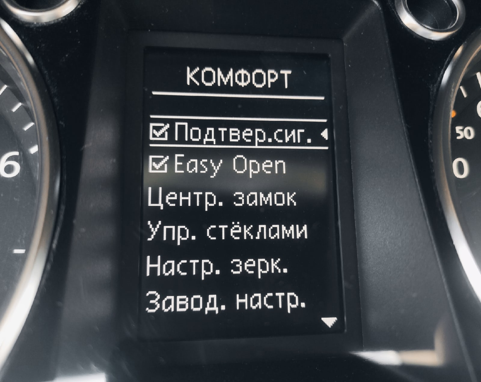

А что и даже пункт в меню появляется новый?
Да, и можно отключить)
Т.е. такая функция бывает штатно или это девайс этот так прописывается?
Штатно так прописывается)
