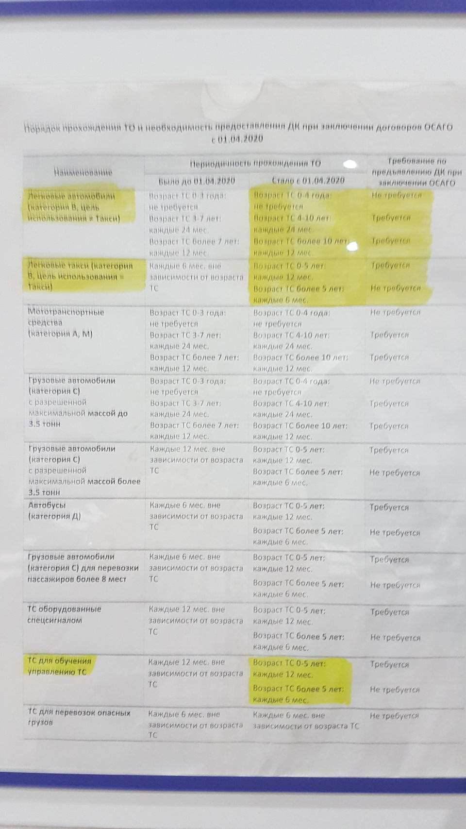

Согласно недавним изменениям, на первый техосмотр пора отправляться, как только машине исполнится четыре года. Машине четыре года и подошло время её страховать.

«Если водитель успеет устранить все за 20 календарных дней и приедет к тому же оператору ТО, смотреть будут только на неисправности, указанные в предыдущей диагностической карте. В этом случае водитель может надеяться на скидку. Но если захочет обратиться к другому оператору или на другой пункт ТО — осмотр будут проводить в полном объеме.»
