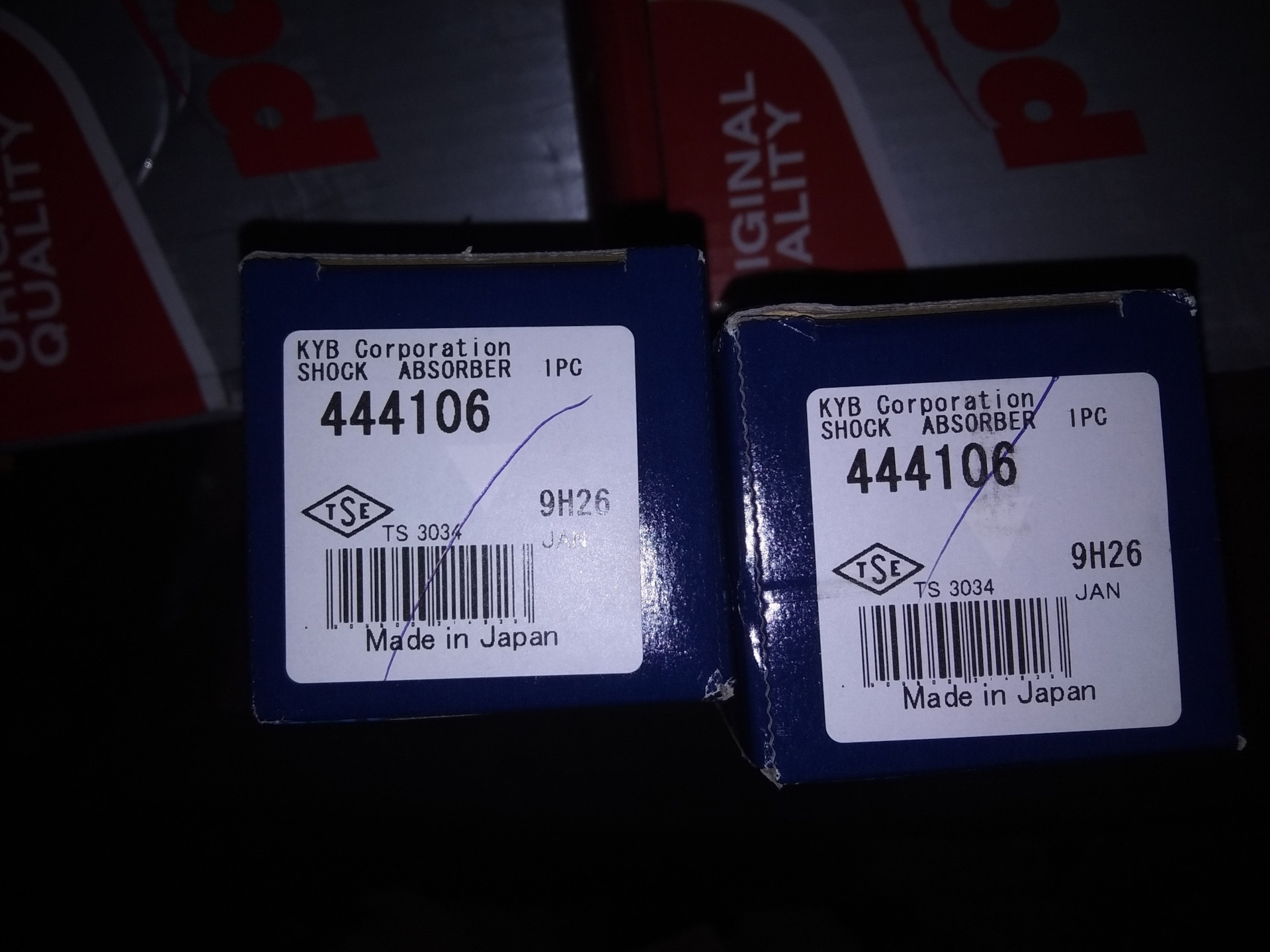

Была полностью перебрана подвеска в круг.
Куплено:
PATRON PSA341395 — Амортизатор подвески передн лев KIA SPORTAGE 94-03
PATRON PSA341394 — Амортизатор подвески передн прав KIA SPORTAGE 94-03
Lesjofors 4044202 — Пружина подвески передняя усиленная KIA — 2 шт.
KYB 444106 — Амортизатор подвески масляный (передний от Toyota Land Cruiser IV (J70)) — 2 шт.
PATRON PCS870911 — Пружина подвески задн KIA SPORTAGE — 2 шт.
AMD — AMD.SB332 — Прокладка задней пружины (усиленная) (верхняя от Daewoo Nexia) — 2 шт.
Заодно был поменяна рулевая тяга:
PATRON PS2381L — Тяга рулевая в сборе KIA SPORTAGE 94-04
и
заменены сайлентблоки в продольной тяге:
Hyundai-KIA 0K72A 28830B — САЙЛЕНТБЛОК ЗАДН. ПОДВ. (ВЕРХ. РЫЧАГА ) (комплект)
Качество и эксплуатационные свойства запчастей — на отлично!

Как себя передние стойки ведут? Тоже хочу взять патрону.
Подскажи как работают амортизаторы от крузака. Не жестковаты. Хочу себе поставить, но сомневаюсь
Ну они разные и длиннее штатных(под лифт), эти помягче, газмасл пожёстче, и эти будут жестче и длиннее чем токико 3373(куб 344060 газмасл, куб 444114 масл)
Мне для лифта и нужны. Поставил пружины от Опель усиленные и амортизаторы от рав 4. Амортизаторы не справляются, не держат такие пружины. Не гасят колебания и раскачки. Вот и думаю поставить от крузака, но боюсь сделать подвеску ещё жёстче
Как я уже написал, эксплуатационные свойства — на отлично, так что смело можешь брать!
Спасибо! С з.п. Побегу брать
И да, они именно под лифт
Вот это мне и надо 👍
