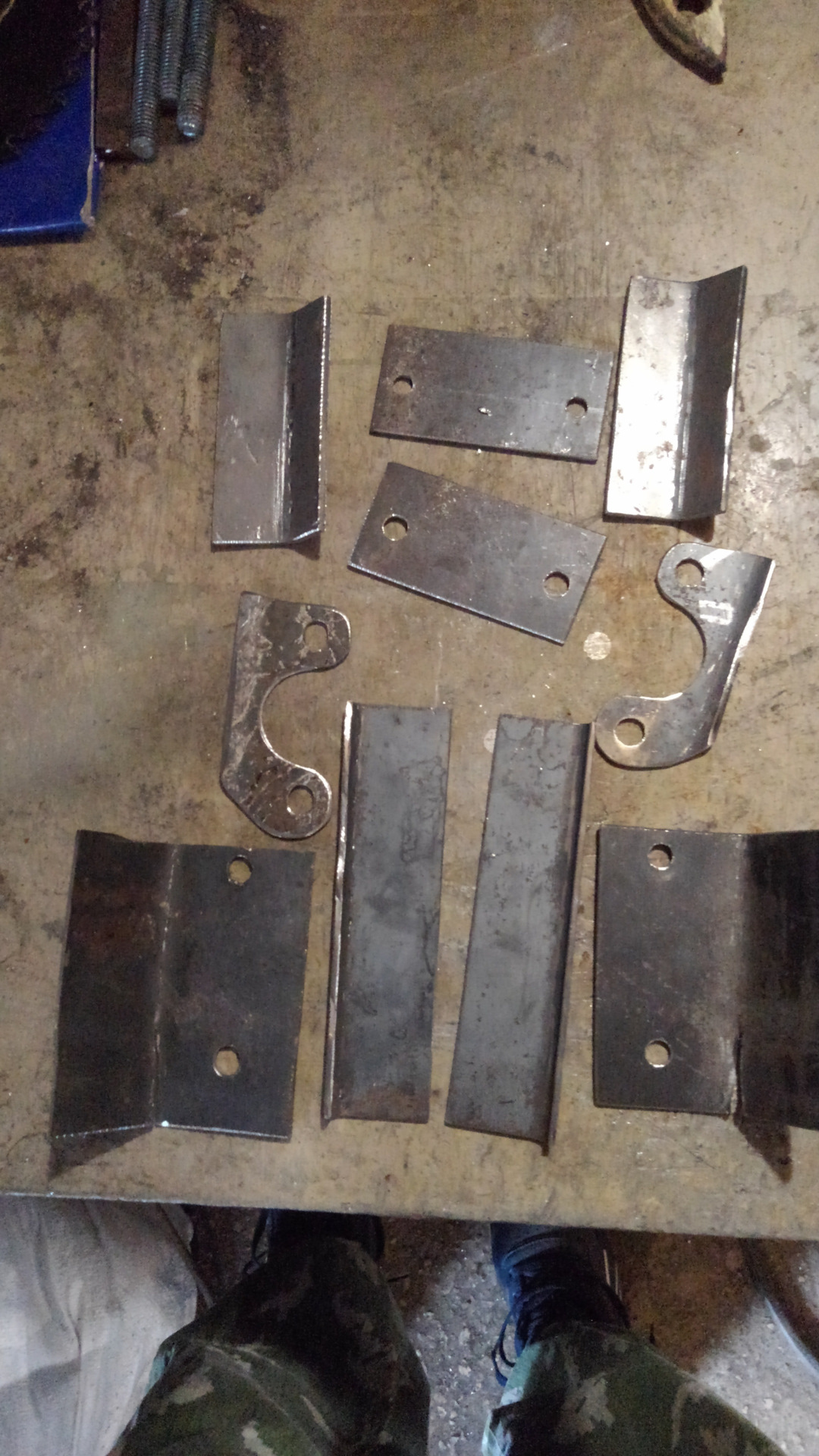

Снял размеры и попробовал сделать сначала один задний из металла тройки (благо металл был в закромах). Один гиб и угол хорошо получается, однако из-за рельефа желоба и крыши надо делать два гиба, а это уже с помощью тисков и молотка не сделаешь, во всяком случае у меня не получилось. 3-ка толстовата. Решил задние кронштейны делать из 2-х частей и потом их сварить. Вторую часть крепления делал из 2-ки (металл из закромов). Разметил отрезал, прикинул, просверлил, совместил, прихватил, прикрутил их кузову и рейлингу. Получилось отлично.
Средний кронштейн попроще, однако то же был свой затык. Делал его уже из металла 2-ки, из одного куска. Вместе крепления из салона, одно из отверстий пришло в место где идёт стыковка листов и получается нет плоскости — перепад по высоте. Отрезал согнул, надрезал, подогнул под перепад по высоте, прихватил, примерил, просверлил, прикрутил. Хорошо встало.
С передними пришлось подумать. Опять затык из-за рельефа желоба, плюс крепёжные отверстия смещены. Сделал их в итоге то же из 2-ки и из 2-х частей. Разметил, согнул, отрезал, просверлил, прикрутил, разметил, прихватил, прикрутил — отлично встало.

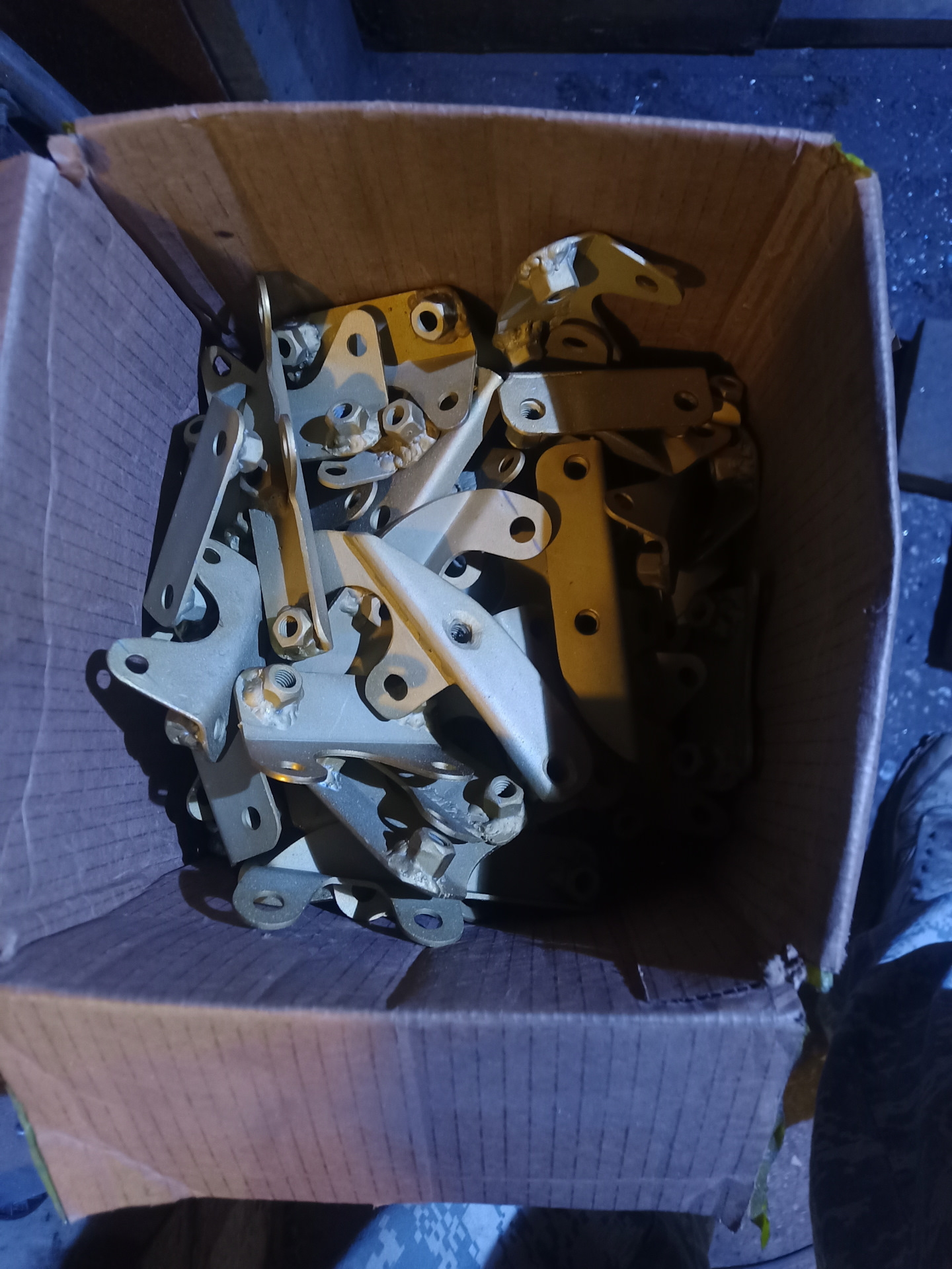

Все еще раз проверил, как прикручивается рейлинг к закладным, привернутым к кузову. Убедился что все ок, обезжирил, загрунтовал и покрасил кронштейны. Грунт и краска в закромах были поэтому цвет какой был.

Я пошел проще. Когда сверлил, обратил внимание, что там в местах ребер этих сходятся от 3 до 5 слоёв металла. Счёл наиболее простым решением приклеить изнутри закладные пластины с приваренными гайками на агрегатный герметик.
