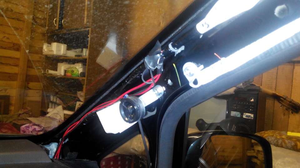

Работа по внедрению лампочек не сложная, вот тянуть проводку не очень то и легко, но глаза боятся, а руки делают))), сильно расписывать не буду, так вкратце расскажу…
Данные лампочки
Провод у них не очень длинный, плюс отверстия у них залиты не до конца, я залил каким то клеем поверх, чтоб вода не заливала на мойках…
Вначале разбираем дверь, снимаем все накладки (разбор двери есть в инете)
Сняли обшивку, дальше откручиваем динамик…
Снимаем зеркальный элемент и сверлом на 10 делаем отверстие, предварительно все измерить надо…
Результат сверления…
Дальше ставим лампочку и затягиваем все это дело гайкой…
Общий вид…
Дальше надо было протянуть провод от лампочки в основание зеркала, а потом в саму дверь, вот тут то я поругался))), но все же я это сделал…
Такая же процедура ждала и второе зеркало, после всего, протянул провода к пассажирской стойке и стал соединять, благо уже начитан как подключать…
Все изолируем и ставим все обратно…
Вот результат…
Освещает очень здорово…
Общий вид…

как тянул проводку к правой стойке? где прятал?
к стойке тянул по полу, за педалями, спрятать можно как тебе угодно, все зависит сколько ты проводки оставишь по длинне
я вот сегодня сделал, но нати провод в стойке так и не смог. Сколько не звонил, не удавалось. когда в плафоне лампа гаснет, появляется напряжение на желтом проводе (который как раз door положения) если плюс к нему. то к чему тогда минус. в итоге я подвел к плафону и на сегодня всё, а позже может и доделаю.
блин, по цветовой гамме проводов, я уже не помню-но верно что к желтому и вроде как к зеленому или бирюзовому…я когда делал, не прозванивал, знал что точно к желтому, а остальные чуть зачищал и контактировал проводами, за что поплатился предохранителем)))

Летом буду делать, давай ка пока помнишь напиши по электрике куда подключать? Спасибо!
по электрике, находишь в правой стойке провода идущие к центральному плафону, там их вроде 4 шт, берешь желтый и бирюзовый и цепляешь к ним и все, я пока подключался спалил один пред. салонный свет-хорошо что предов 10А в коробочке имеется нормально)))
Подскажи пожалуйста, подключался по данному методу, но постоянно выбивает предохранитель. Как сделать, чтоб он не перегорал
значит где то идет коротышь, проверь как следует провода, может заизолированы плохо
