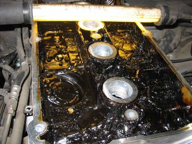

МИФ: "Моторное масло достаточно доливать до необходимого уровня и менять его часто не обязательно"
ПРАВДА:
Если не менять масло согласно рекомендациям, со временем смесь моторного масла и попадающих в него частиц грязи – шлама, пыли (при своевременной замене масла они удаляются) – приобретает негативные смазочные свойства, что очень плохо сказывается на ресурсе мотора. Как правило, производители автомобилей рекомендуют проводить масляное ТО каждые 10 000 км для бензиновых двигателей и каждые 7 500 км для дизельных. При эксплуатации автомобиля в тяжелых условиях интервал замены масла лучше сократить в среднем в два раза. Обычно вместе с маслом меняется и масляный фильтр.
