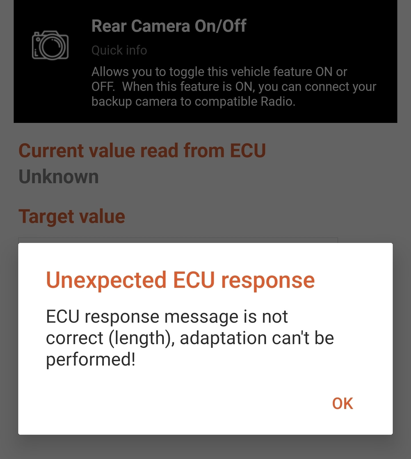

Первым делом нужно активировать камеру зх в "мозгах" машины.

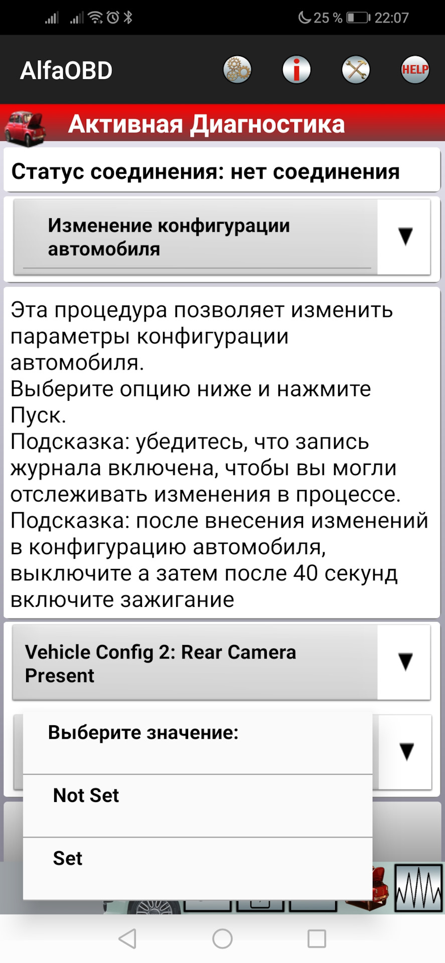

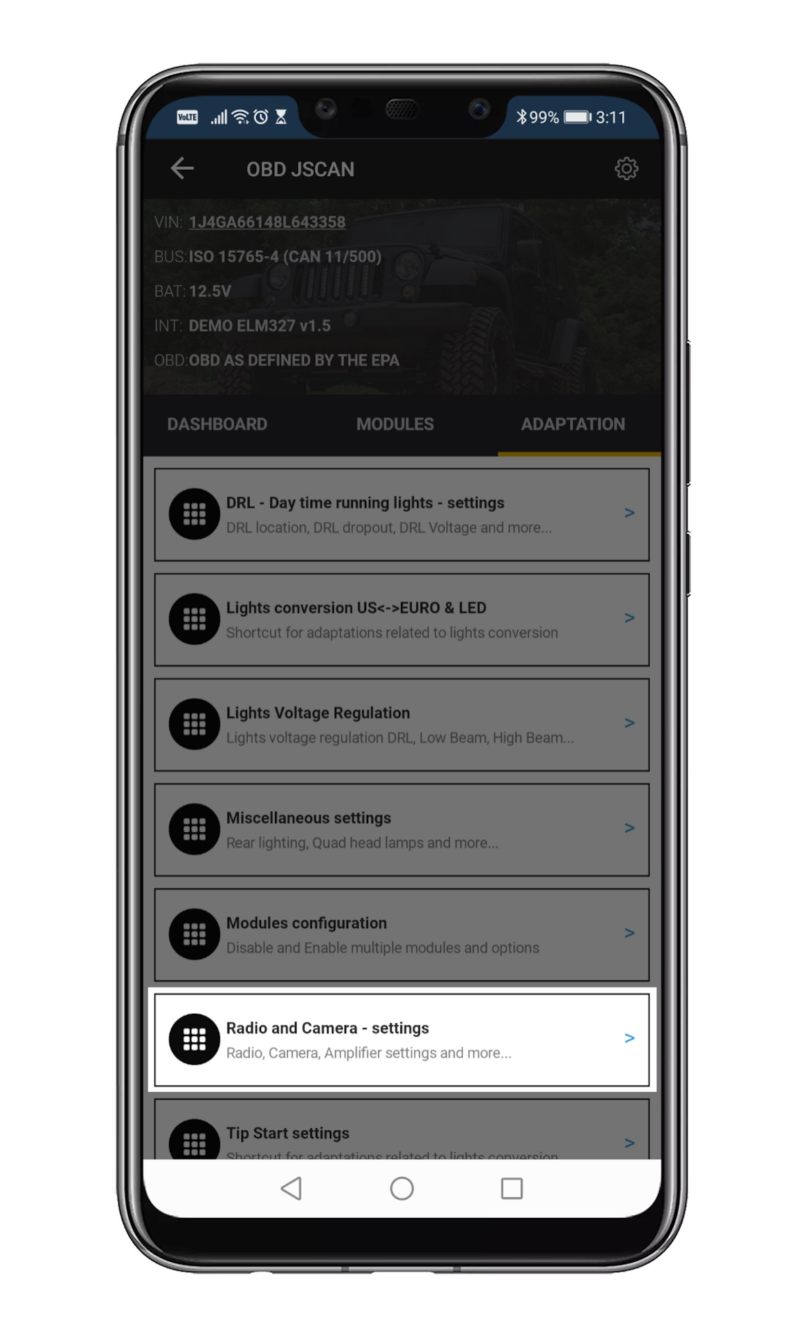

Я пользуюсь программой jscan

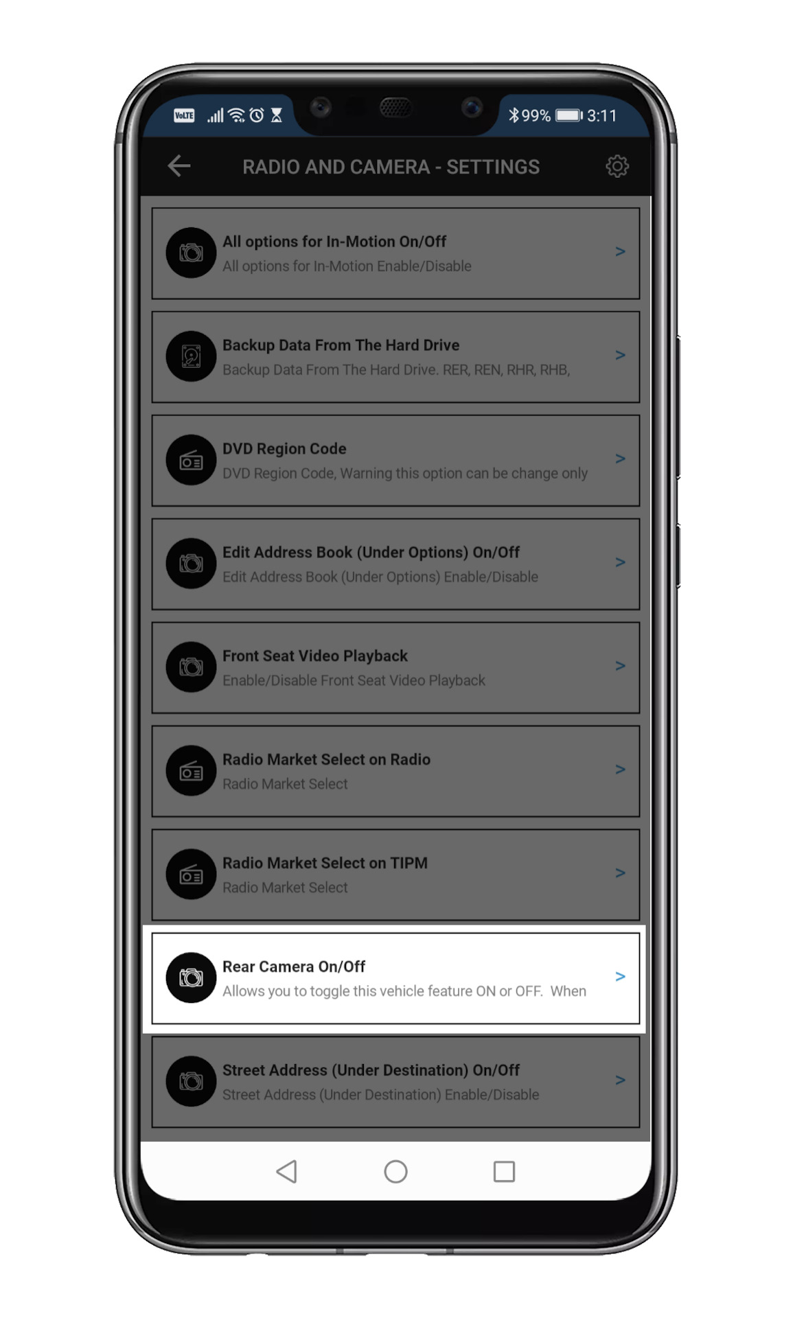

Итак запускаем Jscan выбираем свой авто, подключаемся к машине, через Ваш OBD-адаптер
И переходим в Adaptation выбираем Radio and Camera – settings

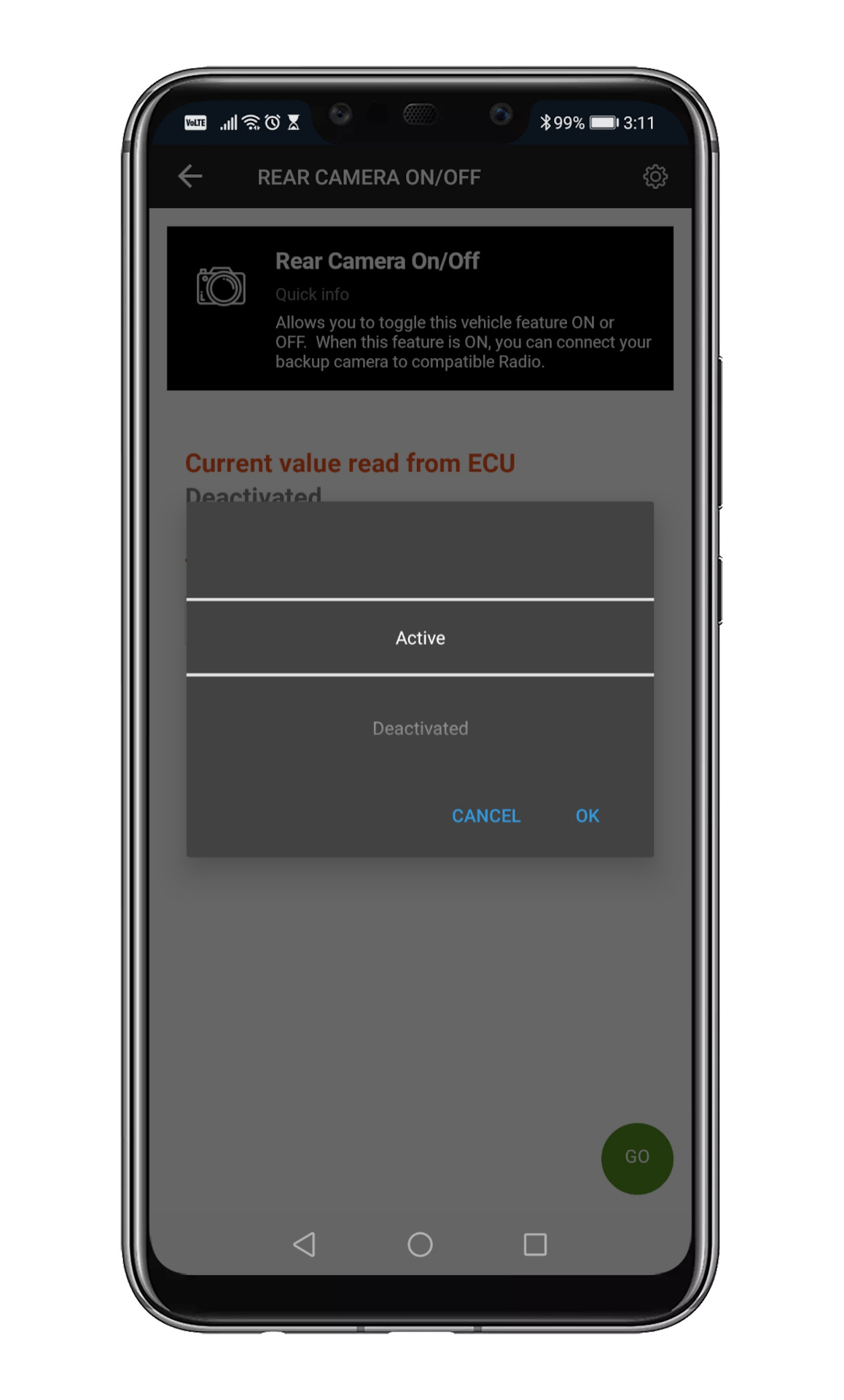

Затем тюкаем Rear Camera On/Off
И выбираем Active

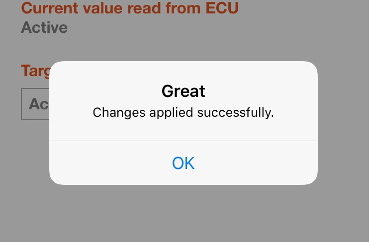

Ждем немного и если получаем Great! Changes applied successful! то значит всё получилось

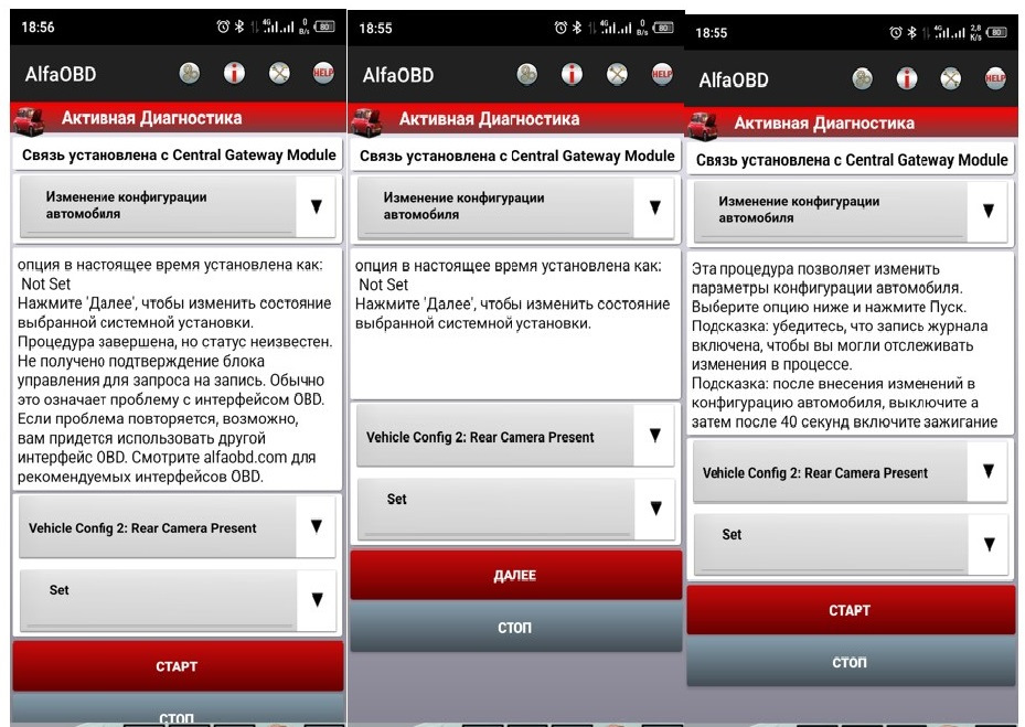

AlfaOBD
Body Computer --> Активная диагностика --> Изменение конфигурации авто
Ну а если получаем ошибку, то к следующему шагу можно не переходить, пока не устраните причину возникновения ошибки.

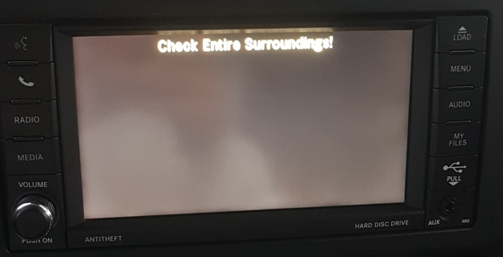

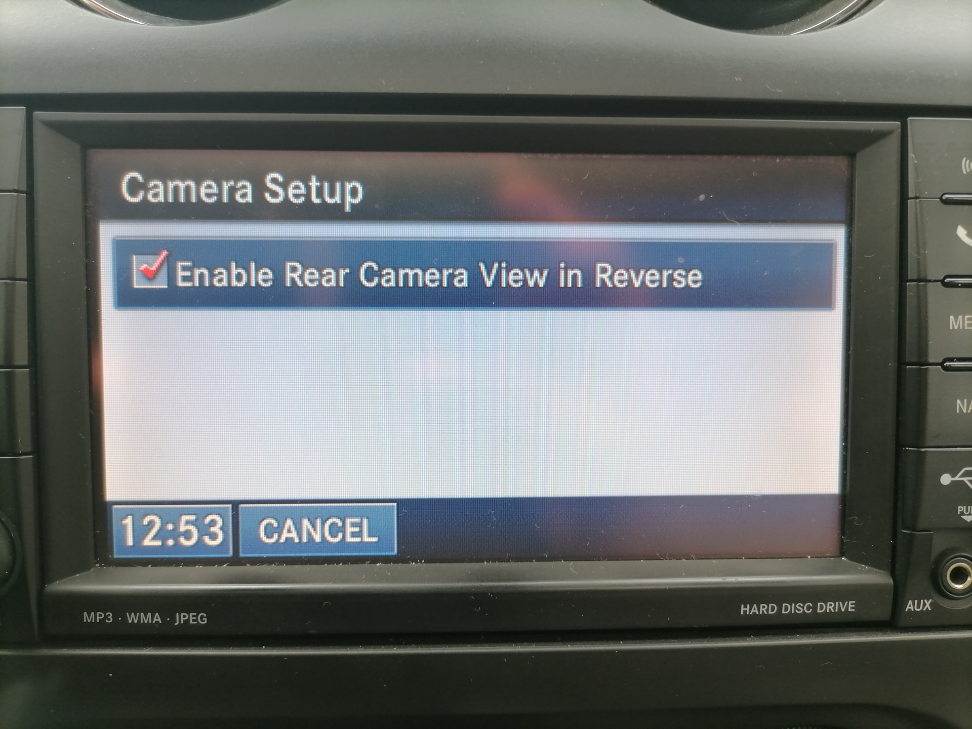

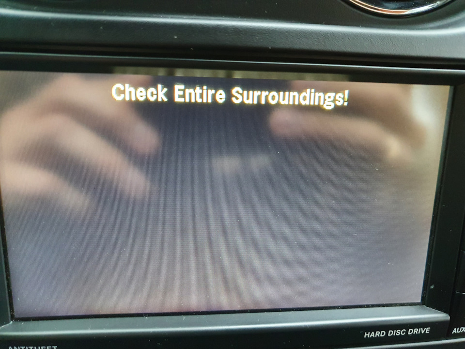

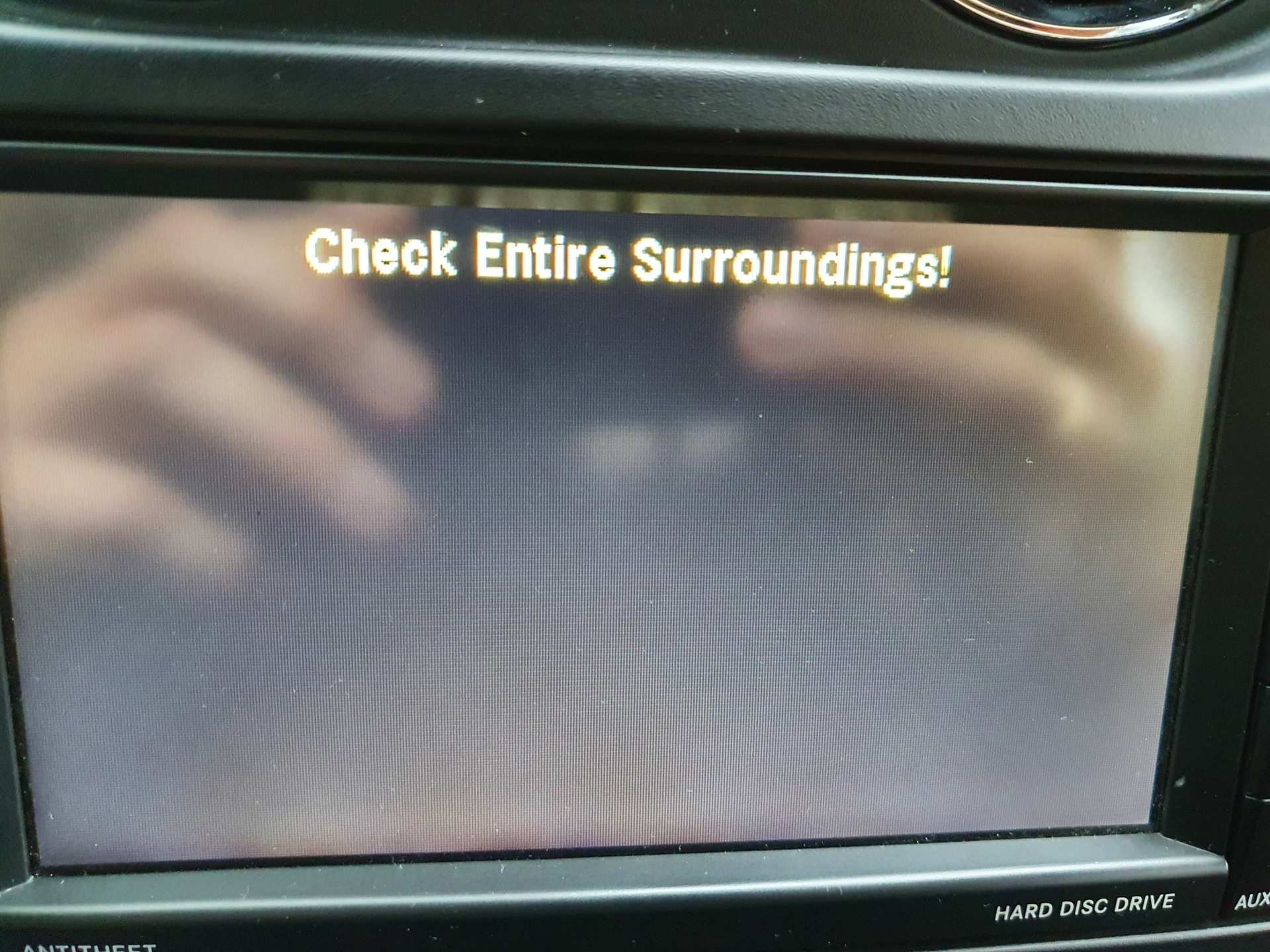

Далее проверяем, что у нас всё активировалось. Заводим авто, включаем задний ход. В этот момент на ГУ появится вот такой черный экран с надписью Check Entire Surronddings!
Если такой черный экран не появился, то далее читать смысла нет и нужно вернуться в начало и попробовать активировать ещё раз.
Ну и теперь есть возможность включить-выключить в меню изображение с камеры заднего хода, чтобы не досаждал черный экран, главное потом не забыть включить

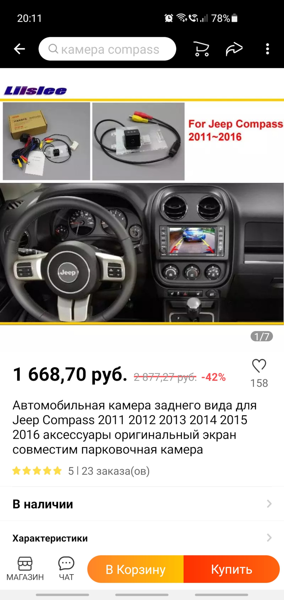

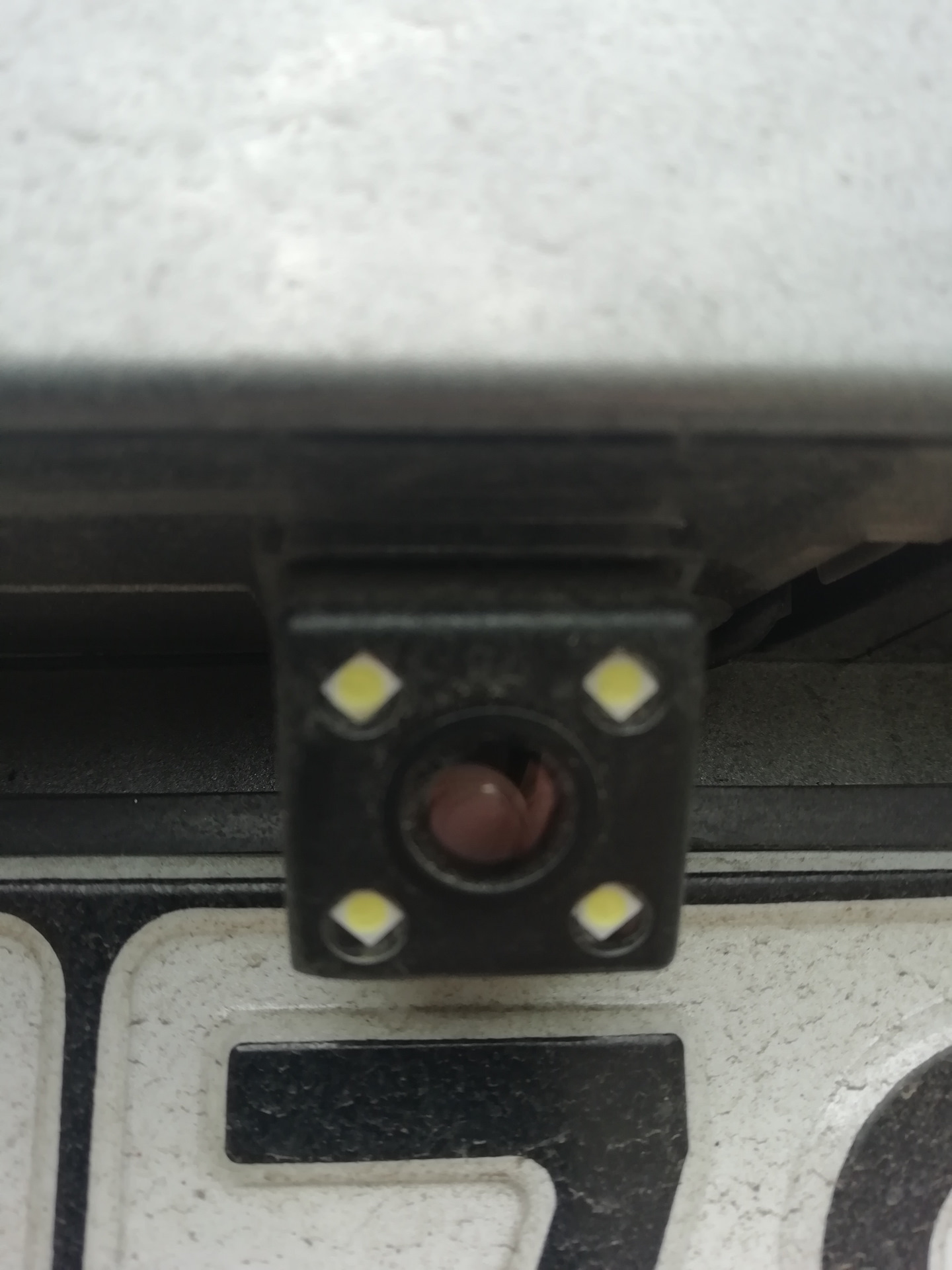

Штатная камера зх стоит каких-то нереальных денег Поэтому обратим взгляд на алиэкспресс.: желательно искать по модели авто. В частности на мой Jeep Compass сразу же несколько предложений — типа камера встроенная в штатный плафон подсветки. Если по модели авто такие "штатные" места с камерами не находятся, то вполне можно обратить взгляд на камеру встроенную в рамку гос-номера. Ну или купить "накладную" камеру.
Как понять что камера подойдет? Нужно пытать продавца, чтобы предоставил характеристики. Можно подсмотреть какие характеристики у такой-же камеры для аналогичного по платформе авто. Ну или понадеяться на "авось" подойдет.
С камерой обычно идет провод метров пять оконеченный "колокольчиком" Так-же с камеры есть один выход который подключаем к лампе включения заднего хода. Можно конечно и к постоянному +12, но смысла я не вижу. Экран на ГУ будет реагировать, только на включение заднего хода в КПП, ибо прилетает в ГУ по CAN-шине.

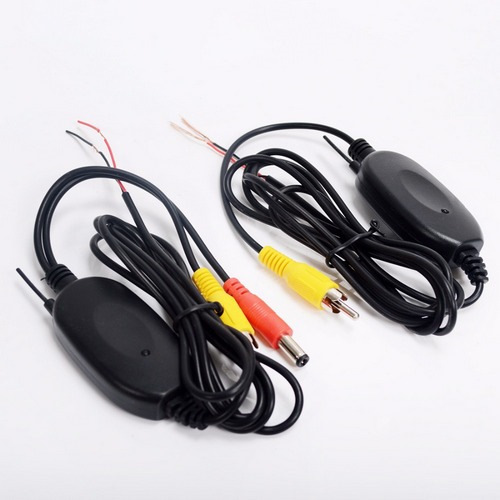

Чтобы не тянуть через весь салон провод, можно докупить "радио"-передатчик и приемник. Т.е. один ставится у камеры, а второй у ГУ и видео-сигнал передается по "воздуху". Но, к этим приемо-передатчиком всё равно нужно подать +12вольт, которые появляются при включении заднего хода.

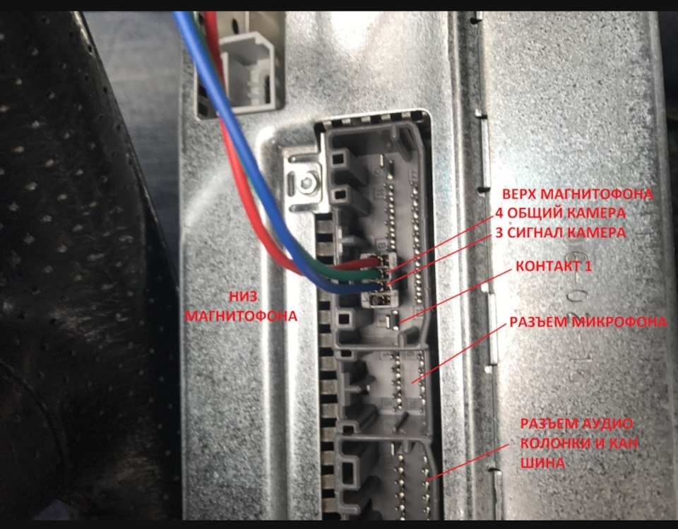

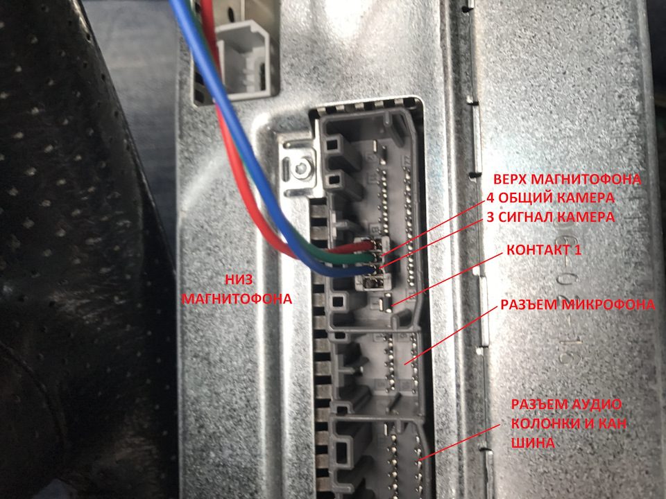

Итак, камера установлена, активирована и провод притянут к ГУ.

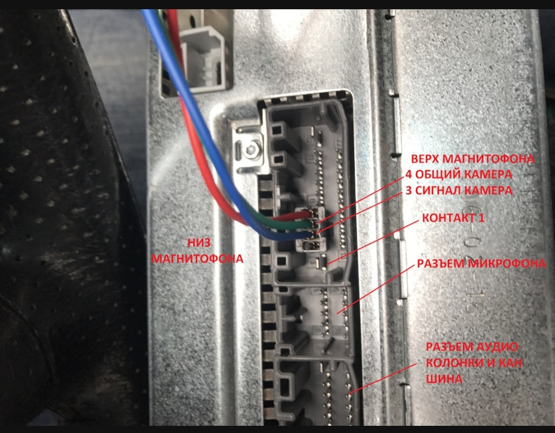

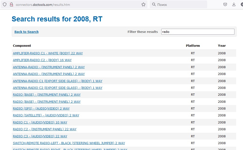

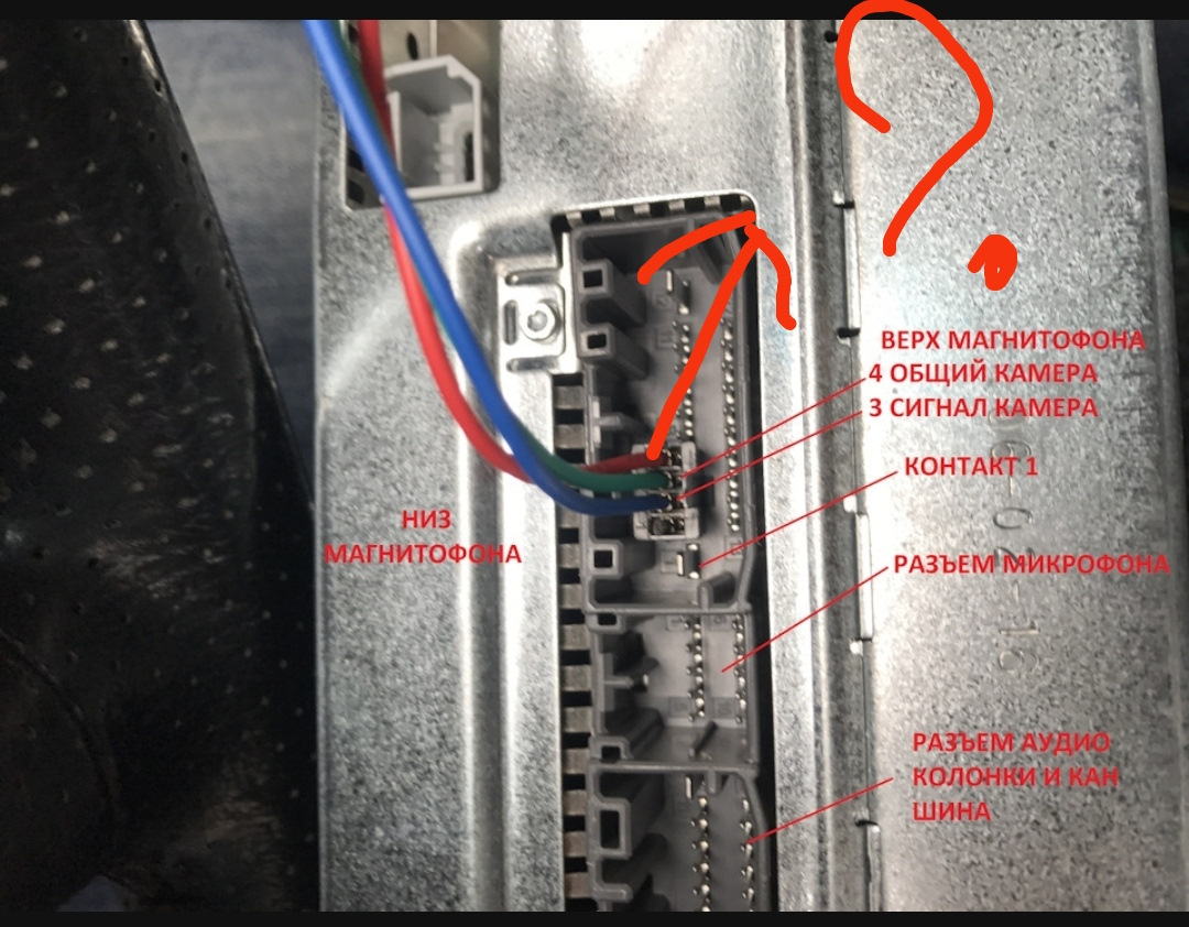

Идем на — connectorrepairkit.mopar.com/
Вбиваем год машины — выбираем модель машины — выплевывает кучу ссылок, справа в строке поиска вбиваем — Radio
Будут отфильтрованы только разьемы для радио. Ищем 22-контактный разьем Radio C3

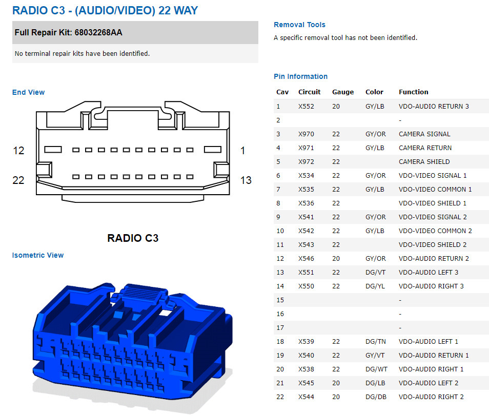

будет вот такая красота:
Смотрим —
3 X970 22 GY/OR CAMERA SIGNAL
4 X971 22 GY/LB CAMERA RETURN
5 X972 22 CAMERA SHIELD
Т.е.
3 разьем — это видеосигнал с камеры (центральный с колокольчика)
4 разьем — масса с этого колокольчика
Тут еще есть 5 разьем — CAMERA SHIELD, но нам он не интересен, ибо используется в штатном исполнении для контроля "целостности" штатной камеры.

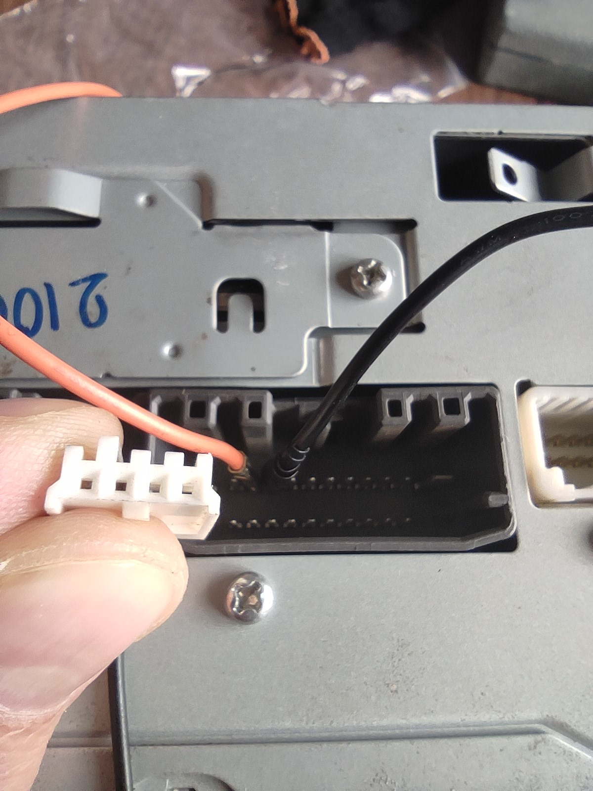

Смотрим в ГУ а есть ли у нас белый 22-контактный разьем.

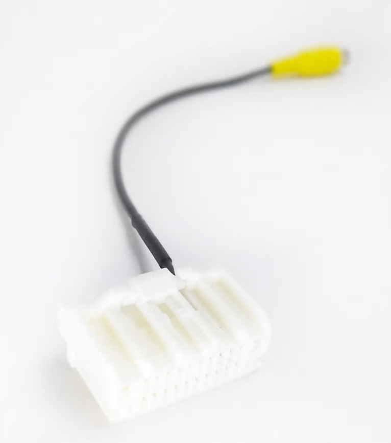

Если нет, то можно вместо с камерой прикупить этот разьем с уже выведенным "колокольчиком". Но и тут китайцы облажались, ибо вывели совершенно другие разьемы, а не нужные нам третий и четвертый. Ругаемся на китайцев и перепинуем разьем. Этот момент важен, нужно обязательно проверить что используются 3 и 4 контакт.
Если же белого разьема нет, то колхозим из того что есть под рукой.
Собираем, подключаем, тестируем. Должно всё заработать, как у многих владельцев, что сами установили камеру заднего хода.
Если не работает — ищем где накосячили.

Если посмотреть на распиновку 22-контактного разьема можно увидеть ещё несколько очень интересных пинов
Pin-assignment AV-INPUT
Video input
pin 9 — Video signal
pin 10 — Ground
Audio input
pin 14 — Audio signal right
pin 13 — Audio signal left
pin 1 — Audio ground
Pin-assignment AV-OUTPUT (rear-seat-entertainment)
Video output
pin 6 — Video signal
pin 7 — Ground
Audio output
pin 20 — Audio signal right
pin 18 — Audio signal left
pin 19 — Audio ground
которые и есть видеовходы/выходы системы VES, через которые можно зырить ютубчик, но это совершенно другая история.

Добрый день. Подскажите плз, белый разъём с колокольчиком, где вы заказывали ?
на алиэкспрессе их полно.
К сожалению, где я когда то брал, уже не существует

Не смотря на то, что в электрике и подобных вещах полный ноль, подключал и активировал камеру по этой инструкции. Все понятно, все доходчиво. Автору огремнейщий респект и искреннее человеческое спасибо!
ozon.ru/t/LpVDZGZ
Камеру брал эту. Брал от балды, но попал) и угол вроде нормальный и картинка смотрибельна, но я не могу сравнивать, так что все-равно удовлетворен.
Разъем на магнитолу, кстати RB2, не заказывал, не хотел ждать. Подобрал что-то от компа. Маму на тюльпан выпаял там же.
В общем, не ожиданно для себя самого, все получилось. Камера не смотрится инородной. Ну а сколько прослужит…будем посмотреть.

добрый день. все сделал по Вашей рекомендации, но не получается (даже новый ELM купил.
Доброго!
К сожалению не видно на скриншотах, что пишет после нажатия — Старт
пишет что у меня очередной туфтовый коннектор от китайцев (((.
увы

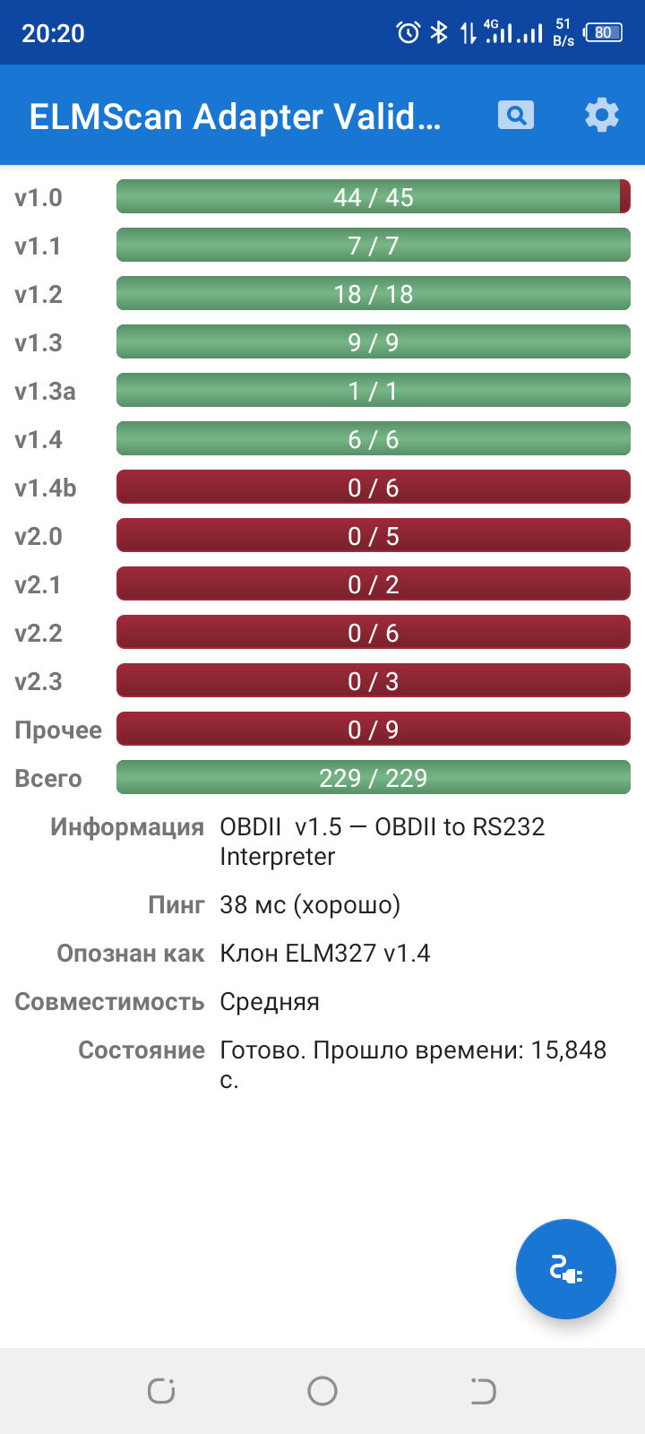

Хорошо можно вопрос а какой обд Вы использовали ? Может подскажите, чтоб я прикупил. Спасибо за ранее.
сложный вопрос. 4pda.to/forum/index.php?s…49&st=1560#entry107109439
А обд 2.0 в магнитоле другие функции включает. Только камеру не активирует как такое может быть? Может ли проблема быть в самой кан шине?
Подскажите может какое другое обд есть. Какое подойде?
Вот что показывает.
Машина додж калибр а магнитола с гранд чероки.
Здравствуйте подскажите пожалуйста как на додже калибр активировать камеру. Обд подключилось к машине через jscan . Но камеру активировать не могу.
Проблема с обд-адаптером.
1.5 обд не видит авто. Подключил 2.0 вроде подключился. Но не включает. Как быть какое обд подключить?

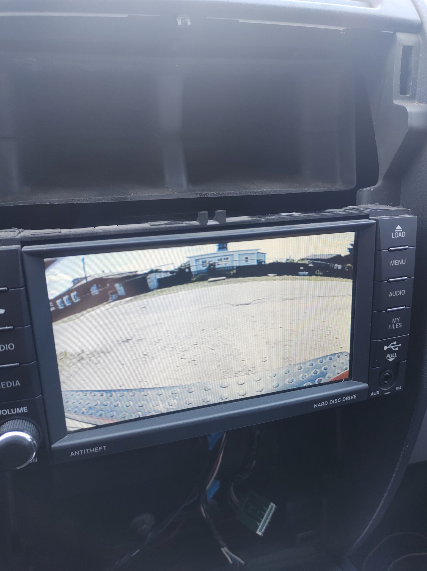

Надпись на чёрном фоне появилась, только не сверху, а какая то "мерцающая" (как будто через телефон на монитор 60 герц смотришь), потом и вовсе пропадает.
Осталось в камерах разобраться, да разъём найти подходящий.
На фото не от FDD разъём случайно?
Да, разьем от FDD подходит. Фотка только не моя, нашел в сети.
Менцать не должно.
На фото не fdd, попробовал, не подходит. Отверстия на разъеме должны больше. Можно рассверлить наверное попробовать. Но под рукой такого сверла нет. Пока так.

А можете подсказать, как правильно вытащить пины из разъема?
Я аккуратно тонким шилом (можно иголкой толстой) изнутри отжимаю фиксатор, и пин выходит.
Боже, это самая прекрасная инструкция. Спасибо огромное:)

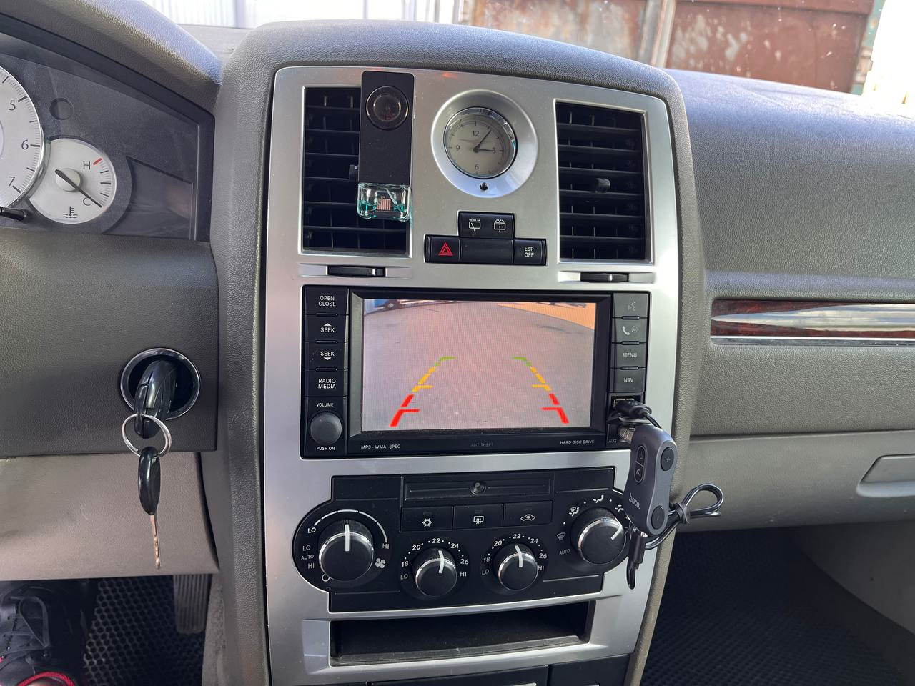

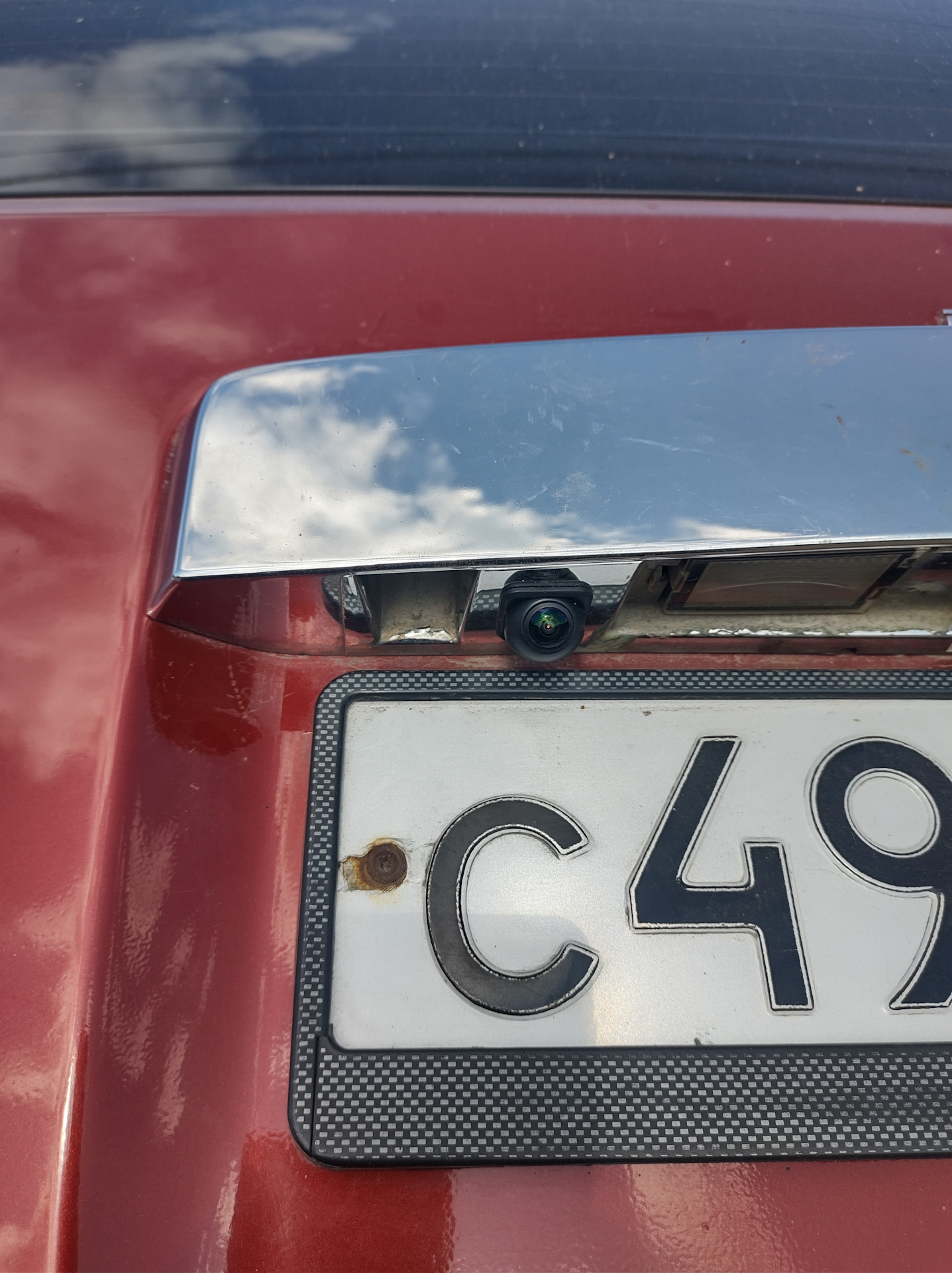

Ну, что? Установил я камеру. Оказалось, что купленная мной камера неисправна, пришлось купить другую камеру. Купил достаточно дорогую модель, которая без проблем заработала.
Привет. Подскажи пожалуйста, эта камера абсолютно без проблем встала? Сейчас на озоне смотрю 2000 такая стоит, думаю заказать, чтобы не прогадать с моделью)
Здравствуйте. Подключил сегодня камеру заднего вида по Вашей статье. В комплекте с камерой шла коробочка. Установщик сказал, что это обычное реле и не стал его устанавливать, а питание на камеру взял с прикуривателя. В светлое время суток камера вроде показывает неплохо, в вот в темное ничего не видно. Изображение сламывается и ориентироваться по нему невозможно. Причем лини для ориентировки четкие.Еще когда двигател не заведен, камера показывает хуже чем при заведенном двигателе. Это меня совсем не устраивает. Может у Вас есть для меня какой совет для решения проблеммы. Может кабель на экранированный поменять, может еще что.

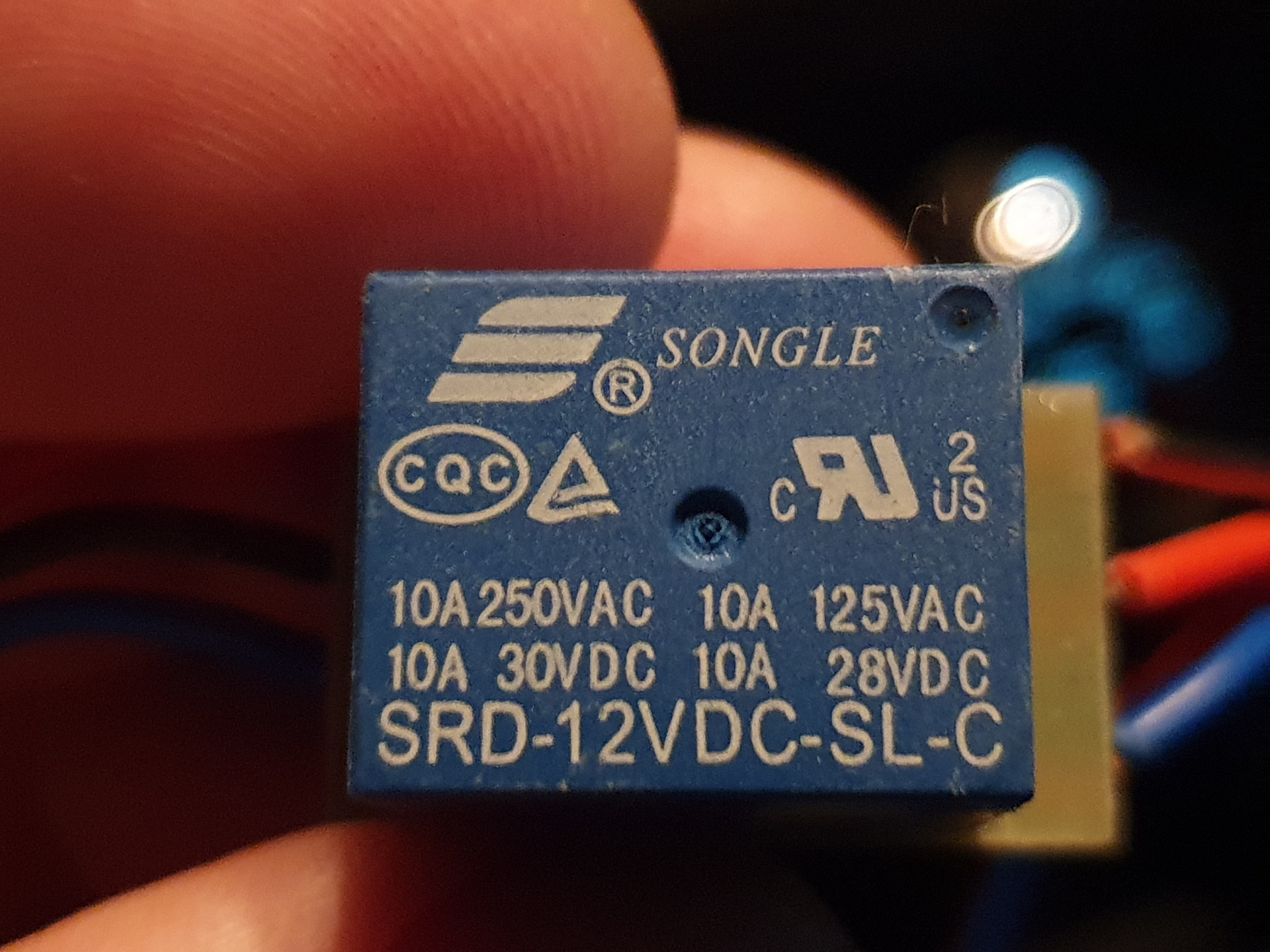

Во первых: эта черная коробочка — походу фильтр питания. Зачем там реле в комплекте? нет, это не реле — 100пудов. из-за этого при заведенном двигателе может хуже показывать.
Во-вторых: питание взяли с прикуривателя? т.е. +12 на камеру подается всегда, когда включено зажигание, а зачем? +12В на камеру лучше брать с задней левой лампы заднего хода, когда включен задний ход, тогда и электропитание идет на камеру. Логично, ведь.
В третьих: а кабель прокладывали как? родной из комплекта камеры? При протяжке провод целый или резали, чтобы протянуть в гофру? Как мне кажется, где-то плохой контакт.
Еще как вариант массу подать на провод с двух сторон.
Да, ночью, изображение из-за инфракрасной подсветки имеет слегка специфичный вид.
Парковочные линии камера софтово накладывает.
Продавец вроде нормальный. Скорее всего огрехи монтажа, но всякое бывает, может и камера гавно. У меня на киа камера отработала меньше недели и сдохла, пришлось другую заказывать.
Спасибо. Да провод резал для прокладки. Кабель уложили родной. Думаю для начала перетрести все соединения и вкорячить фильтр.
Может быть плохой контакт именно в скрутке?
Фильтр, да, лучше поставить.

Вот такая штука в коробочке. Это обычное реле.
А зачем там реле? не понятно.
Подавать питание на камеру при включении задних фонарей, при этом питание можно брать не от фонарей, а из любого места.
В общем пришли к выводу, что плохое изображение, это от паршивого штатного кабеля для видеосигнала, он даже не экранирован, просто лапша из двух проводов, даже не перевитых в витую пару.
Во чего написала магнитола.
Значит всё получилось, остается подать видеосигнал на ГУ.

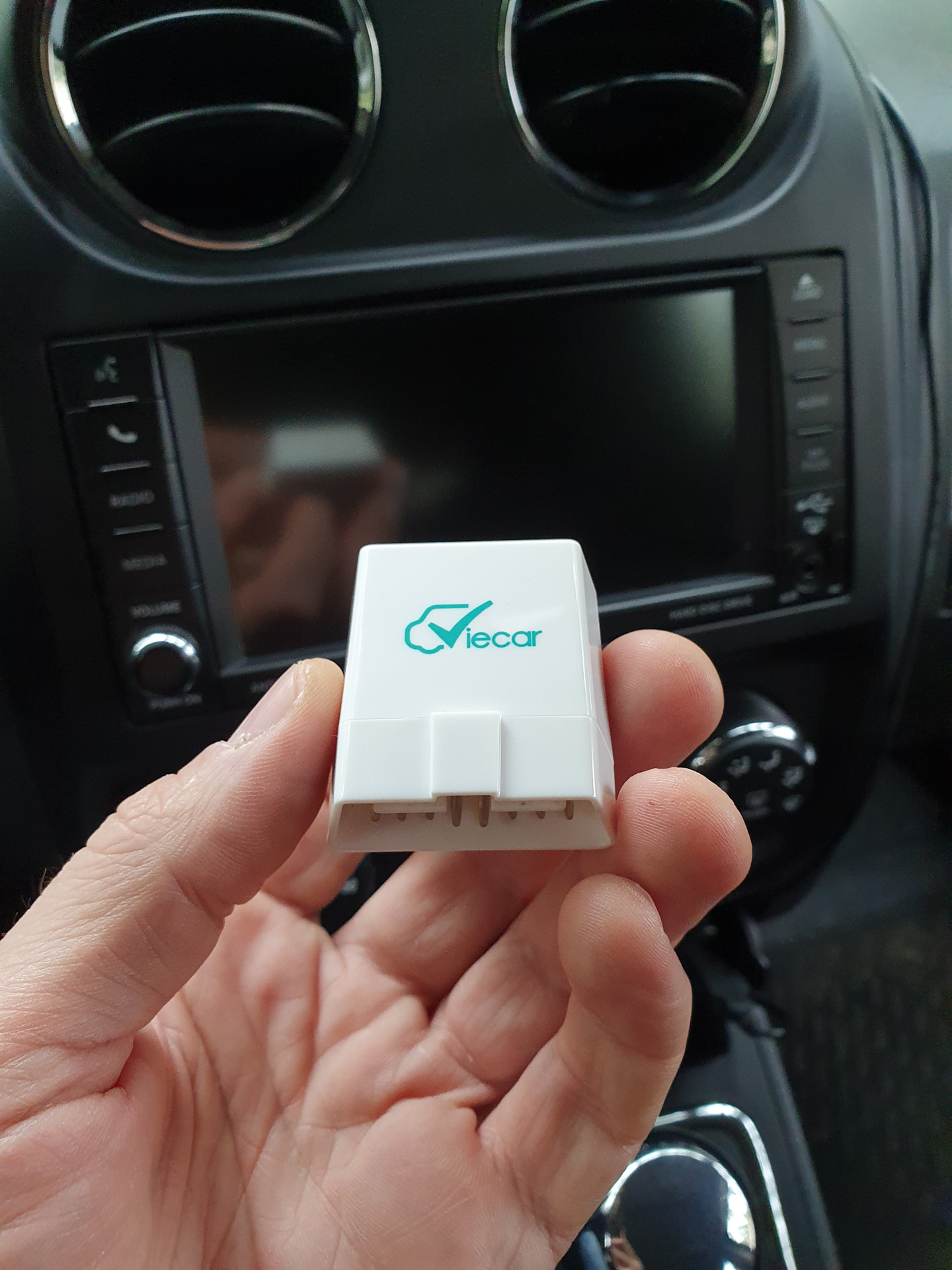

Спасибо большое за статью. Купил вот такой адаптер и подключился с помощью jscan. Заплатил еше за лицензию jscan, и вуаля активировал. Теперь заказываю камеру в плафон подсветки номера, сразу с разъемом в магнитолу.
Хороший адаптер, хорошая прога. Имхо, не жалею что потратил на нее деньги. Вещь полезная для всех владельцев chrysler, jeep, dodge

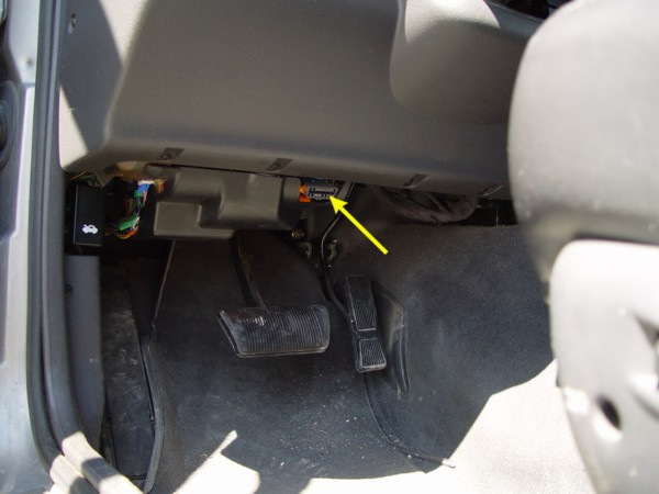

Здравствуйте! Подскажите а каким obd устройством Вы разблокировали камеру и где находится obd разьем?
Заранее спасибо!
Сам разьем на машине под рулем
У меня два obd, один с wifi для alfaobd, второй блютузный для jscan/
Я бы сначала выбрал программу и потом уже приобретал. У меня в бж есть история приобретения
Ну или, как я, , в загашнике два разных обд-адаптера :)
Я установил jscan. Какой под него лучше?
Ну, идеально, это конечно рекомендуемые — jscan.net/supported-and-n…t-supported-obd-adapters/
для jscana у меня NexPeek NX101
к сожалению ссылка на него, где брал, умерла, но магазинчик продавца — aliexpress.ru/store/5037083
1 758,05 руб. 40%СКИДКА | Автомобильная камера заднего вида для Jeep Compass 2011 2012 2013 2014 2015 2016 аксессуары оригинальный экран совместим парковочная камера
a.aliexpress.com/_AA1zos вот ссыль такую находил.
Тоже такую поставил, советую сразу у них же заказать запасную камеру (без обвеса), так как моя прожила около года, потом перестала работать. Скорее всего влага. Заменил на запасную, пока что ок.
