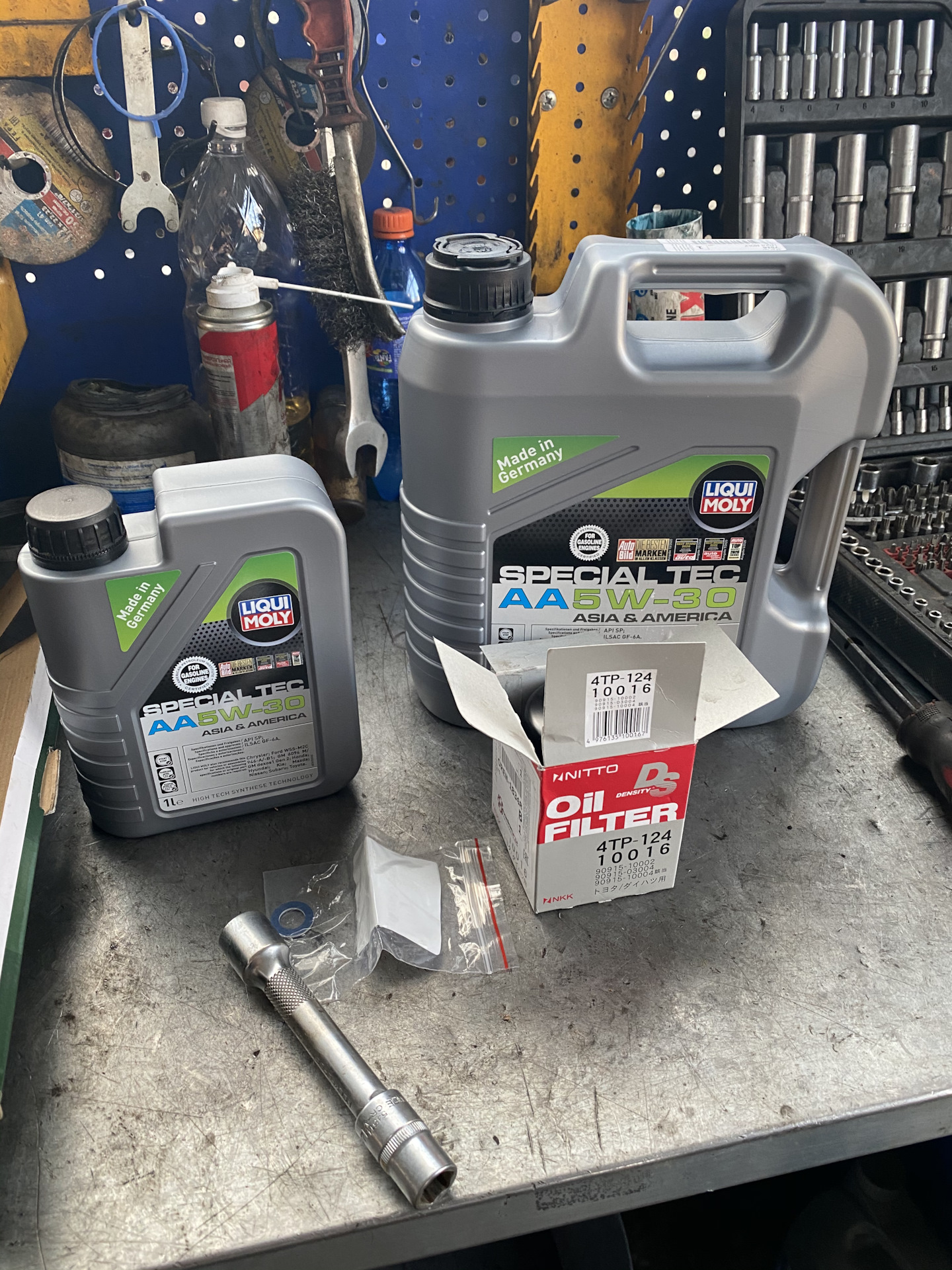

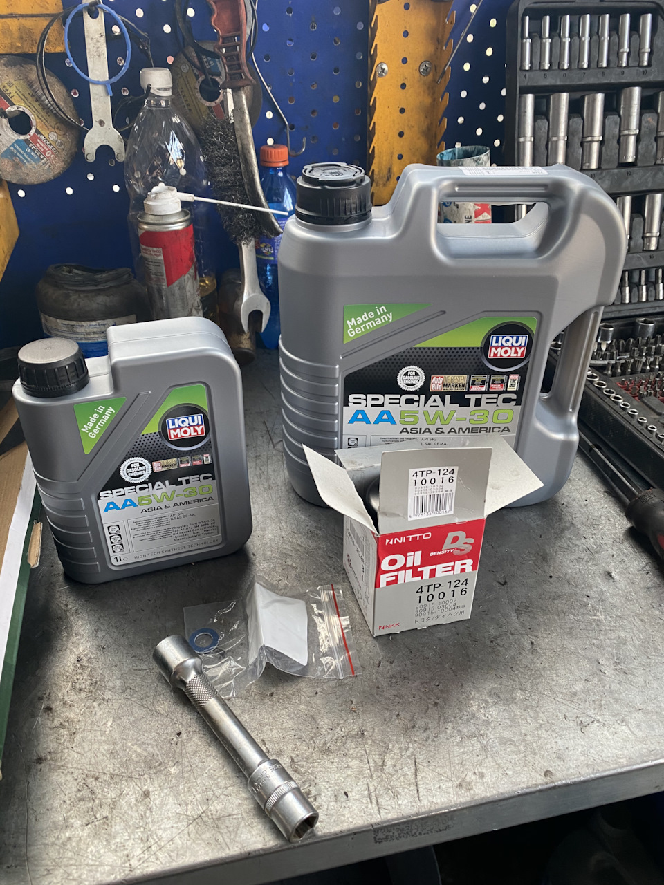

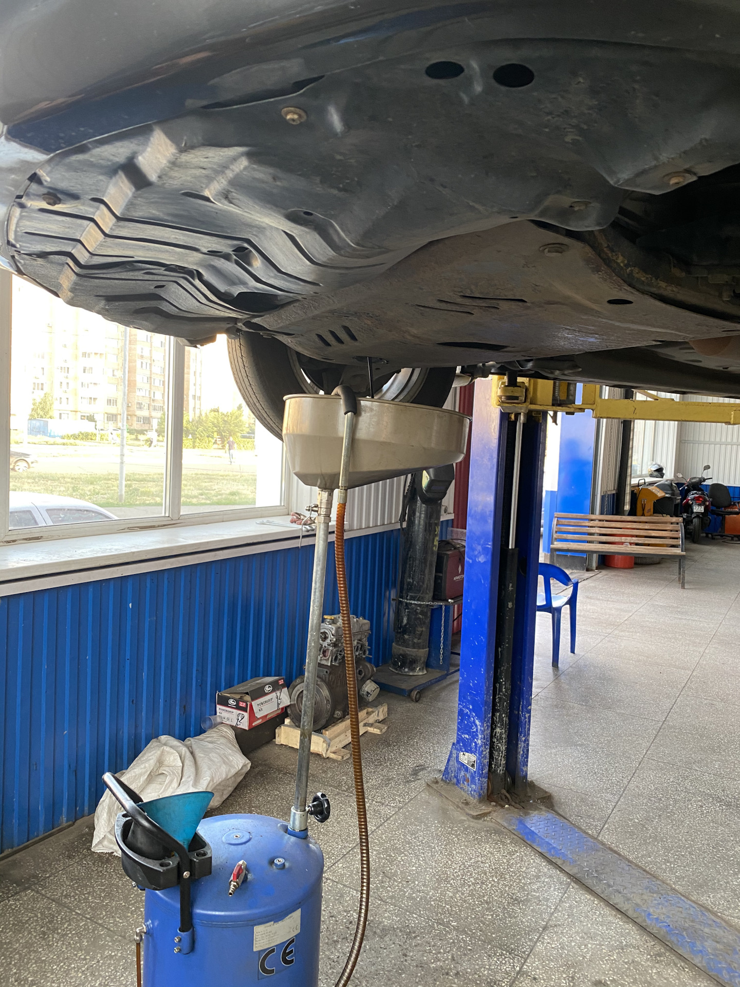

◾️Подошла очередная замена масла
Все как всегда:
-фильтр масляный Nitto 4TP124
-фильтр воздушный Filtron AP1442
-прокладка под пробку 9008043037
-Масло Liqui Moly 7515 (1л) 7516 (4л)

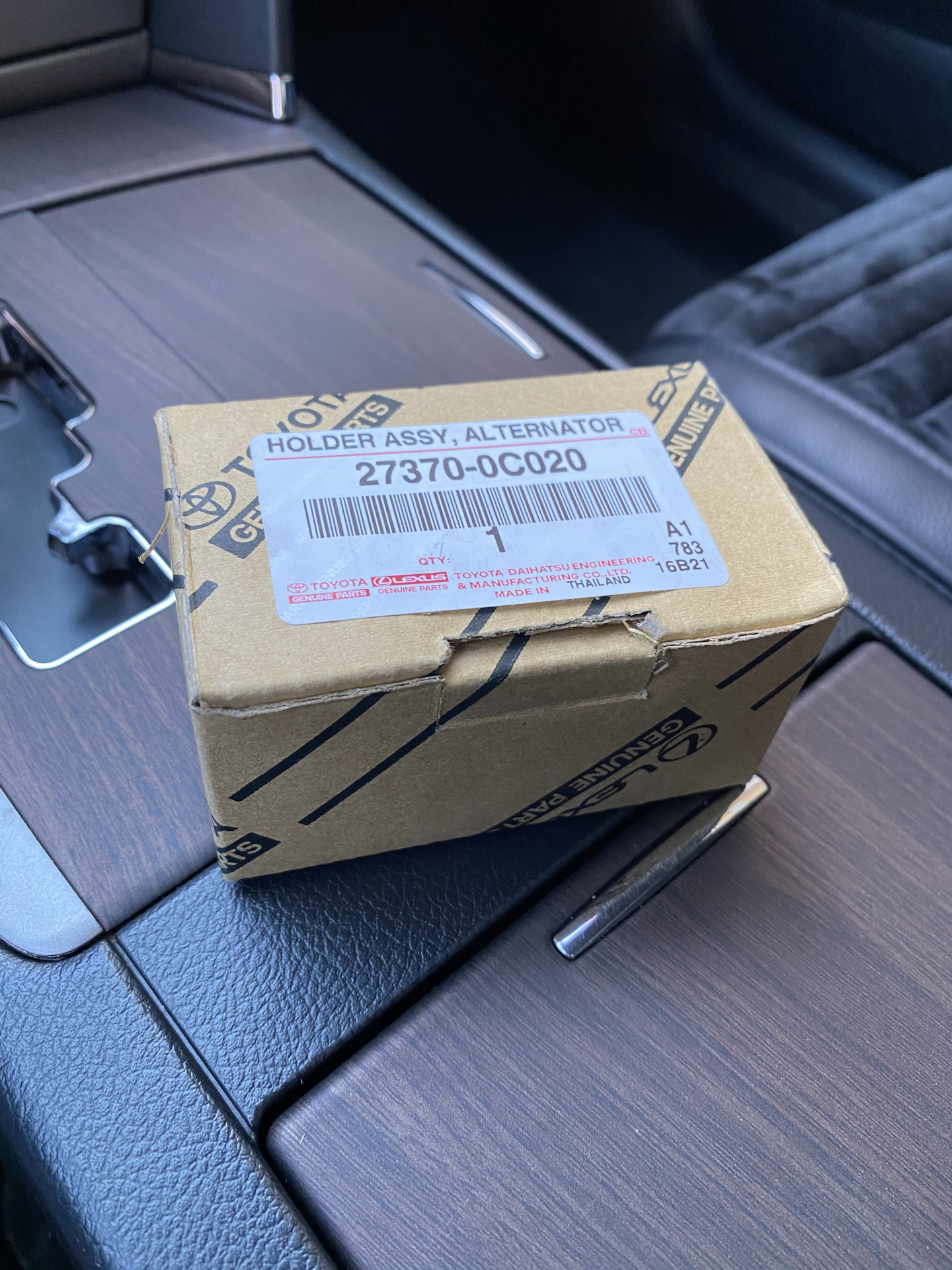

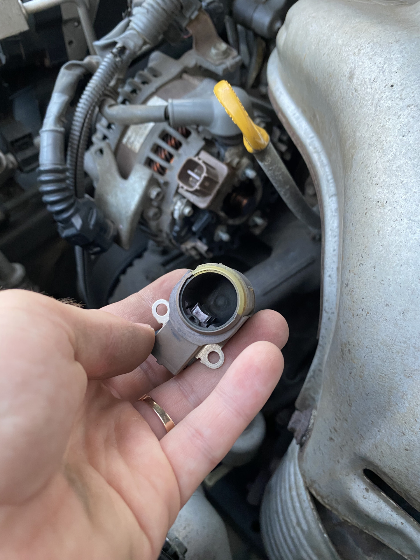

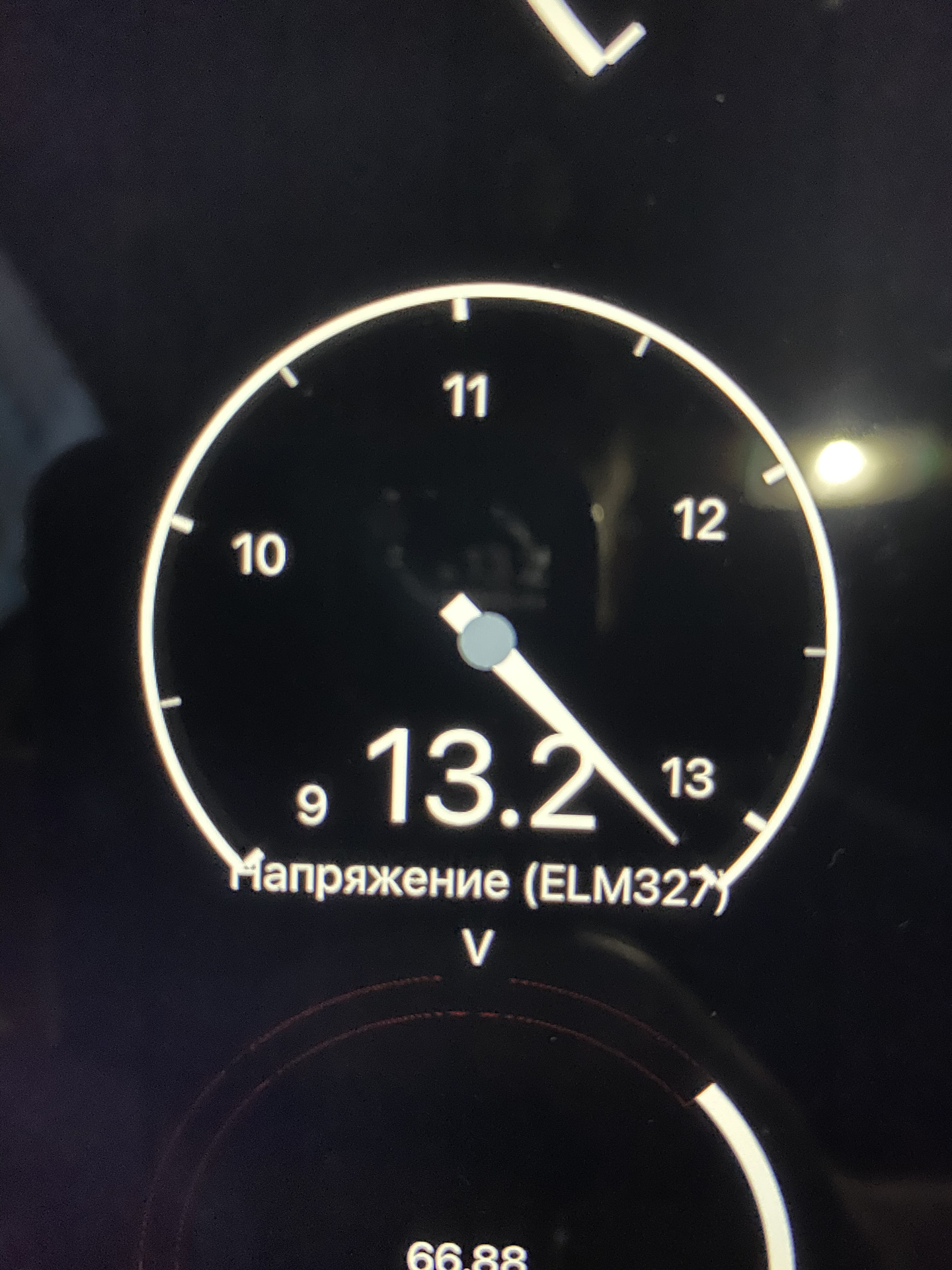

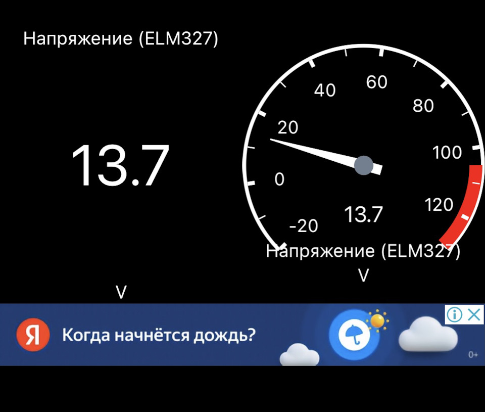

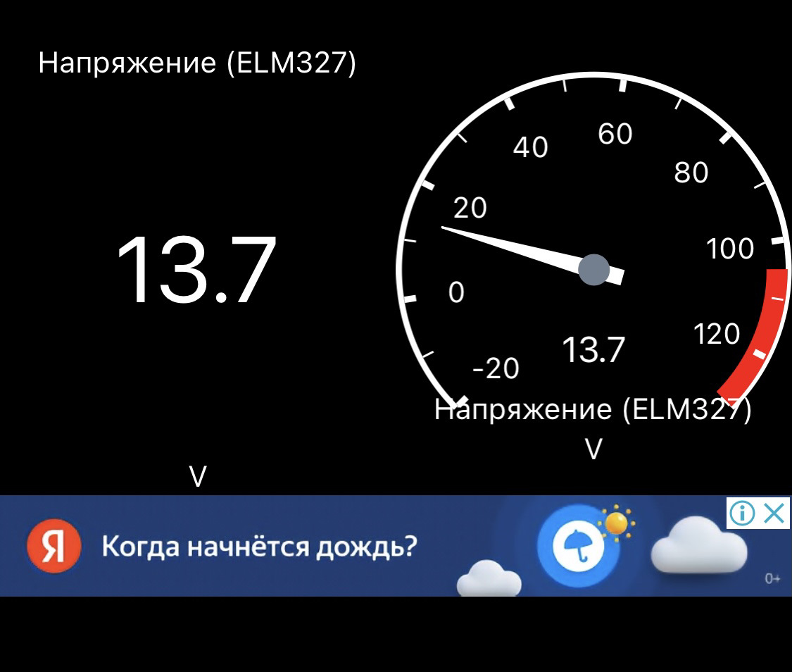

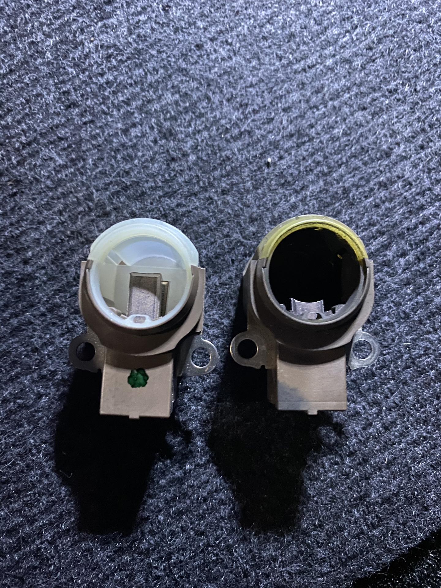

◾️Под нагрузкой (с включённым климатом и фарами)не нравилось что генератор выдаёт в диапазоне 12.9-13.2, решил посмотреть состояние щёток, не сказать что их там нет, но остаток небольшой. Заказал Toyota 273700C020 стоят относительно не дорого 876р, сразу же поставил и стало 13.7
Ни гвоздя ни жезла ✊🏻
Запчасти на фото: 273700C020

Меняй диодный мост сразу, не повторяй моих ошибок.
13.7 это на холодную, на горячую в пробках будет опять 13.2
Надо глянуть)
Для Камри это нормальный вольтаж
Сколько Toyota незнаю, не лью его в свои машины
А этого масла от замены до замены (5-6тыс.км) не доливаю вообще, но уровень уходит примерно на спичечную головку
Сколько берет этого масла на 6-10 тыс км? Лучше чем Тоета?
