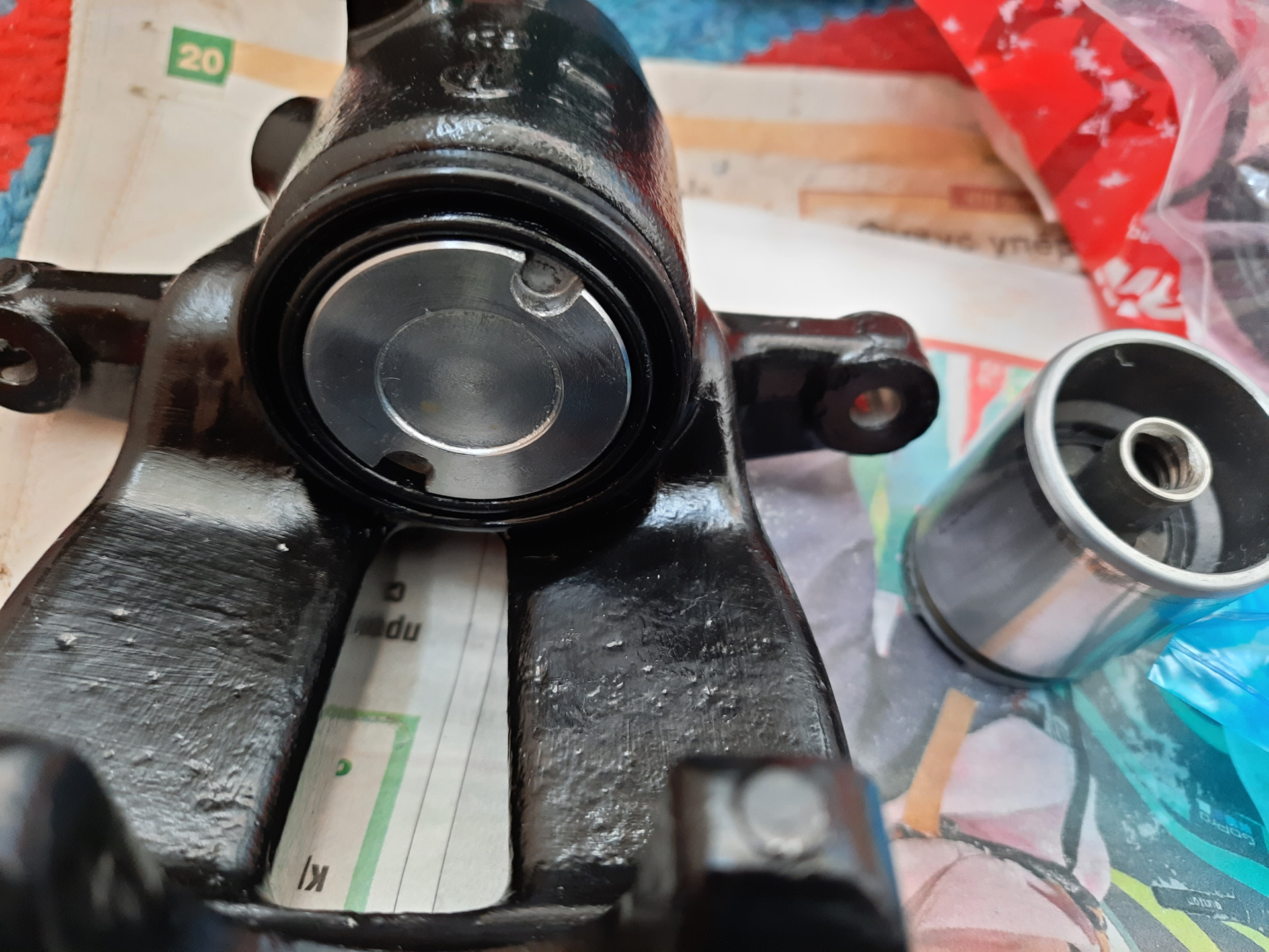

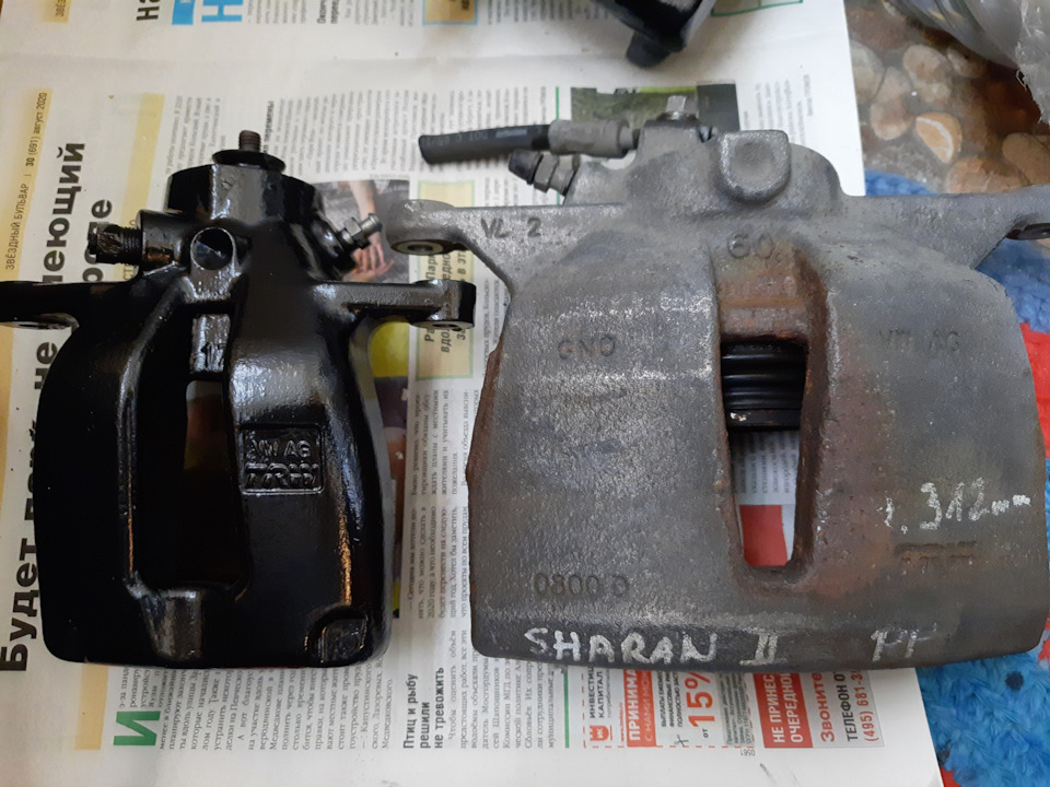

Пока мечтал, собрал комплект б/у деталек. За помощь в покупке передних отдельное спасибо Диме itdimko Отмыл от ржавчины, покрасил чудо-краской, заменил резинки и поршни.

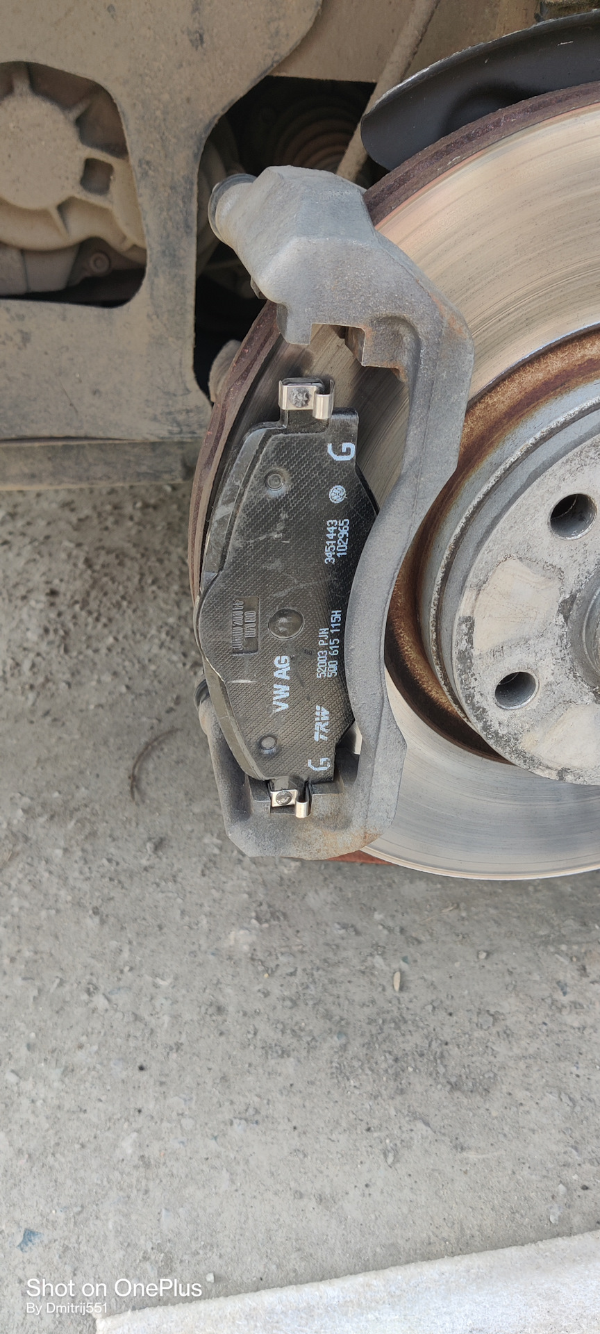

В процессе узнал, что задние в 16-е диски не полезут. Это было великое разочарование. Вся моя теория рухнула. Погрустив, приобрел комплект 17-х колес на зиму. На мой вкус, хорошо подходят шкоде, хоть и от сеата.
К сезону решил таки дособрать 340 перед. Купил диски. Но дальше не продвинулся. Нужно было уже менять. Планировалось много поездок, было мало времени, а передние колодки уже подошли. И диски тоже – это был второй комплект колодок для них.
В итоге установил что есть – механизмы от шарана с поршнем 60мм, диски и колодки оригинал от кодиака. Перед особо не фоткал.
Просто вышел вечером во двор покурить и махнул, заменив частично тормозную жидкость. Впечатлений он них тоже особо нет. Долго прикатывались, поэтому впечатления было/стало не сохранились.
На зад было больше времени. Тут у нас механизмы от суперб 2. Диски оригинал, колодки TRW. Покрасил торцы дисков. Даже немного перестарался. Но лишняя краска стерлась при первой же поездке. Заменил кронштейны абс-провода. Старые были все поломаны. Еще раз частично вытеснил тормозную жидкость.
Щитки достались еще при установке полного привода от Вовы Vovanoto, за что ему отдельная благодарность.
Вот от задних приход почувствовался сразу. Даже еще до притирки. Ход педали как после передних, так и после задних чуть увеличивался. Но к этому привыкаешь за пару поездок. В остальном все ожидаемо. Тормозят отлично. Скрипов и других лишних звуков нет. Запас по перегреву теперь точно есть, можно не переживать.

Суппорта одинаковые у 314 и 340 (если речь идет о 314 от тигуана/кодиака/шарана). Это тот же самый суппорт, что на РС с поршнем 60мм, против 57мм у 312 тормозов. По-хорошему ГТЦ для 314 тоже надо менять.

60. Суппорт тот же что у 340. И колодки те же. Отличаются только скобы и диски
