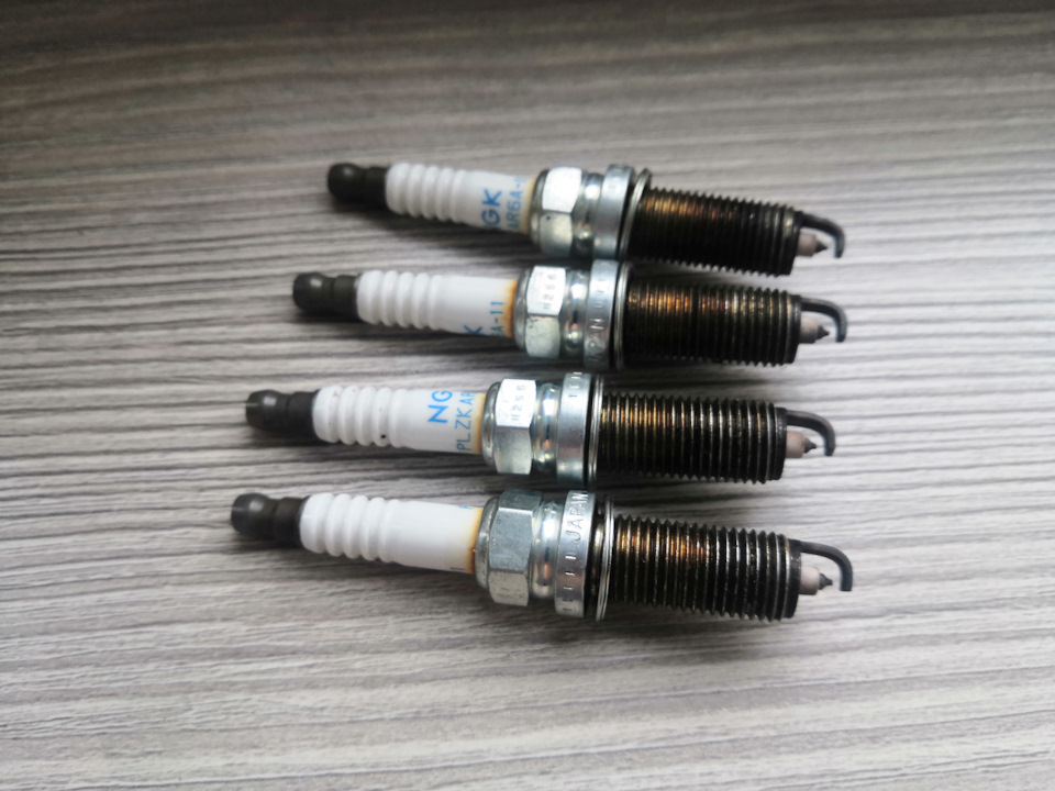

Родственник владел машиной с 2010 года, 11 лет, за это время он накатал 232000, сейчас пробег 235500, значит пора срочно менять свечи. Почему срочно? Да потому-что свечи никто никогда не менял! Прошли свечи более 200 тысяч. Обычные свечи… На таком пробеге))) посмотрим на них)))
Описания в интернете много так что буду краток, снимаем клеммы с АКБ, откручиваем накладку ДВС, снимаем дроссель и сразу его промывать, 7 болтов крепления впуска, ничего сложного, все в доступе, снимаем впуск, прокладку в мусор. Далее снимаем фишки с катушек и демонтируем их, спец ключом откручиваем свечи и оху…ваем)))
После чего все продуваем чтобы не попала грязь и песок, обезжириваем, ставим новые свечи, катушки, ставим новую прокладку на промытый впуск и монтируем, собираем дроссель+новая прокладка, завершаем монтаж, не забываем про клеммы АКБ и запускаем мотор!

Свечи взял фирмы Masuma, был опыт этих свечей, остался доволен. Машина стала намного резввее, педаль газа чётче)))
Время ремонта-менее 2х часов.
Ну и конечно же пару фото)))

странно что свечи вообще выкрутились, а не обломились. я когда свои менял (после 30000), туго откручивались
Их вообще затягивать надо не более 24Нм
19 нм вроде всегда было. откуда 24?
Я крутил 20Нм, на каком то сайте прочитал что не более 24. Иначе большой риск что лопнет ГБЦ

Повезло). Делов там натворить можно было огого)). Самое безобидное это пропуски зажигания с дальнейшим отвалом катализатора. На втором месте это при выкручивании изолятор отвалился бы от резьбы и остался бы в колодце. Ну и победителем этой экономии был бы кусочек электрода, который отвалившись от свечи разнёс бы цилиндр в труху. В остальном все в порядке, не зря же говорят «работает, не трогай»)))
Все люди разные, кто то ничего мне делает, из серии не мешай работать что исправно, а у меня руки чешутся, хлебом не корми, дай что-нибудь разобрать))
Gnatc
Ужас. Что, правда, свечи при "перепробеге" так опасны? Я, конечно, видео смотрел, где боковые электроды не находили на свече, но не знал, почему они отваливаются…
Конкретно у меня был случай с оболом всей свечи и дальнейшей пляской с бубнами по извлечению куска резьбы из головы).Не у меня, другу помогал)) Все остальное видел только на картинках. Но не надо быть 7 пядей во лбу чтобы понимать что продукты сгорания, коррозия и прочие химические процессы делают своё дело исправно и со временем прихватывают резьбу намертво. Ну а электрод может отвалиться и у подделки). Как повезёт. Поэтому экономия в 1500р за иридиевую свечу раз хотя бы в 60ткм уж совсем считаю крохоборством. Оно того не стоит. Разве что между соседями по гаражу похвастаться «а я на своих свечах 300 проехал хоть бы хны»
