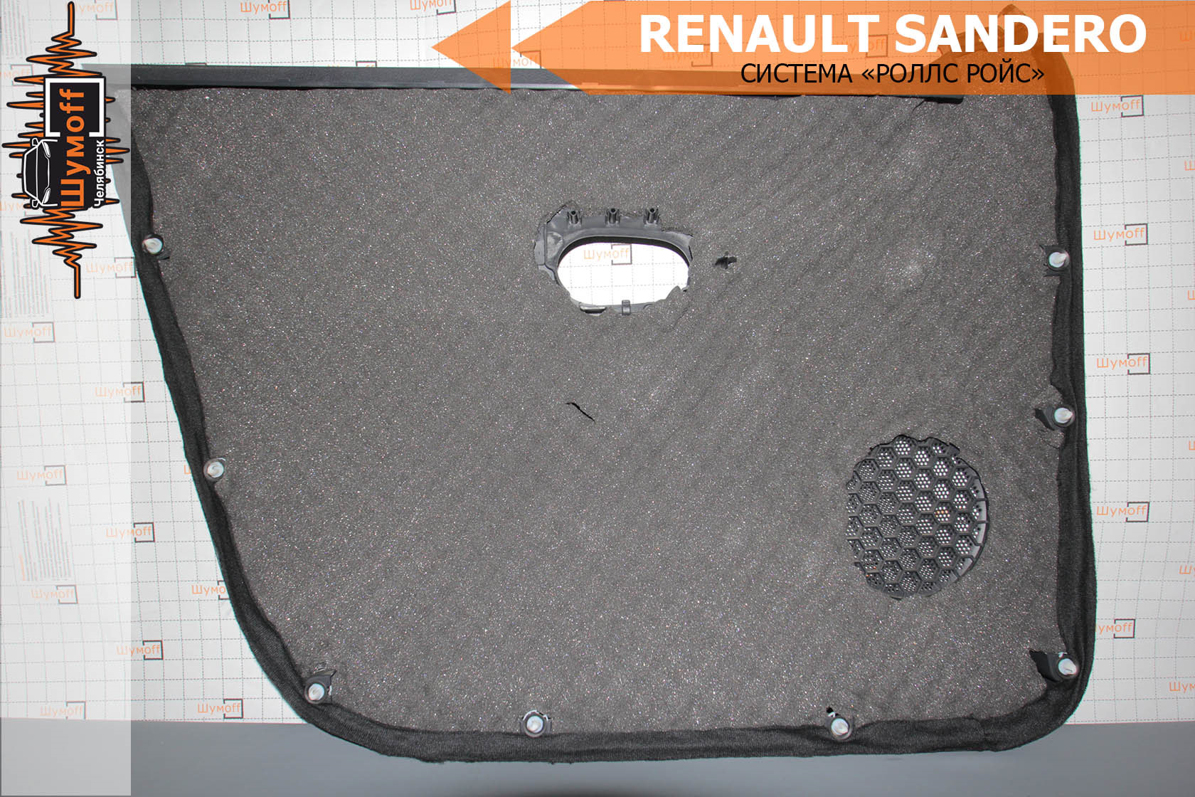

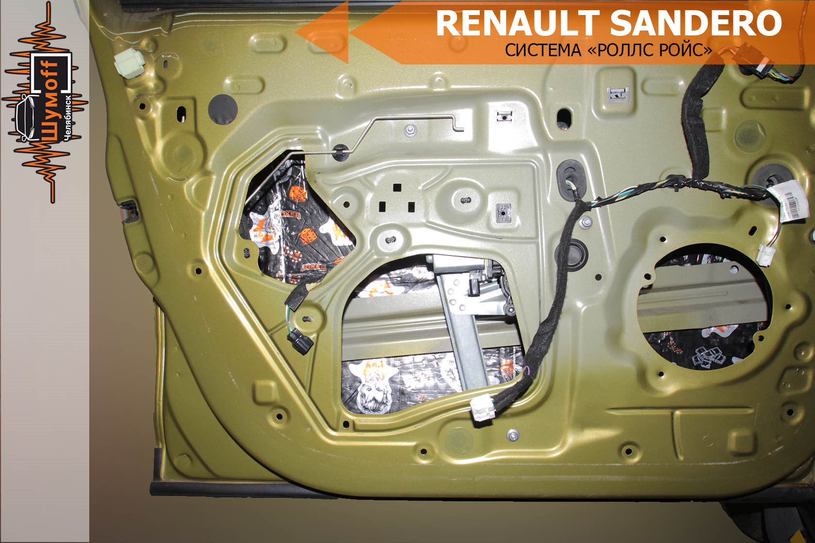

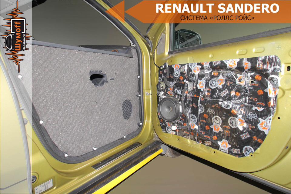

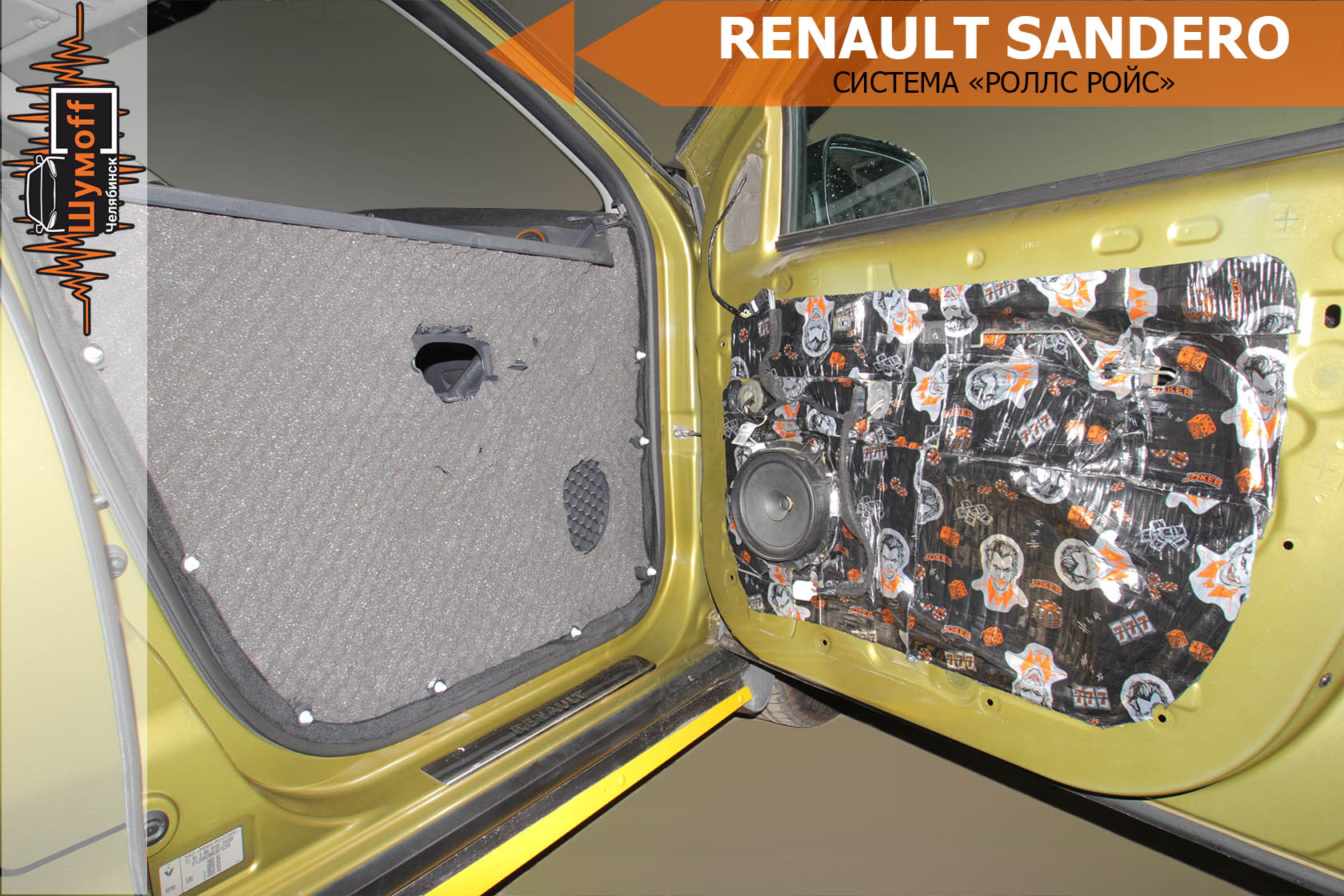

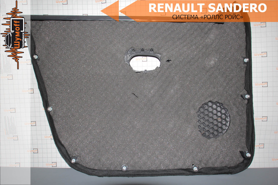

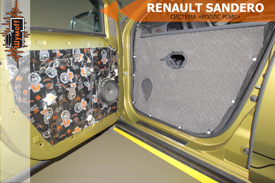

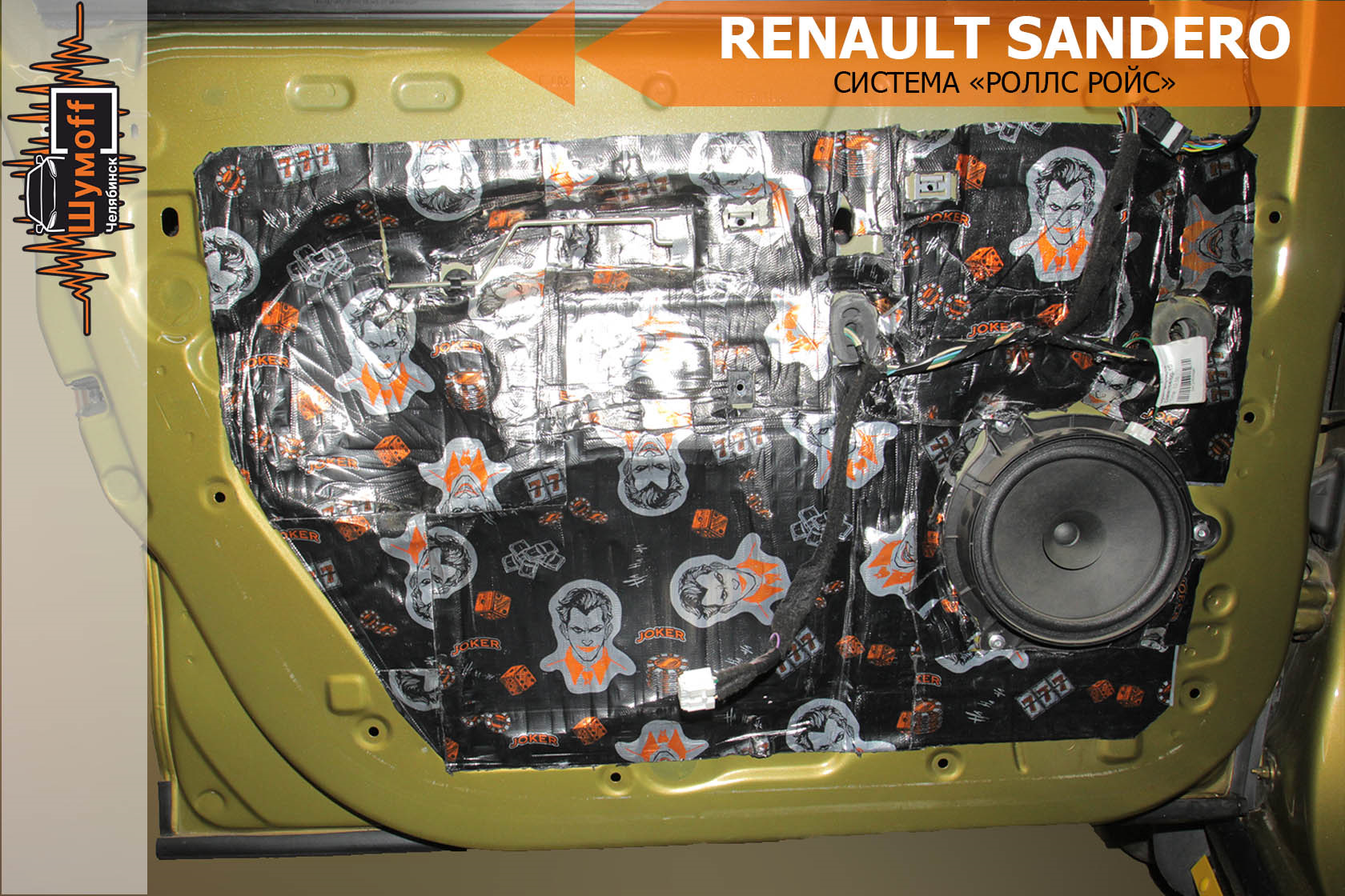

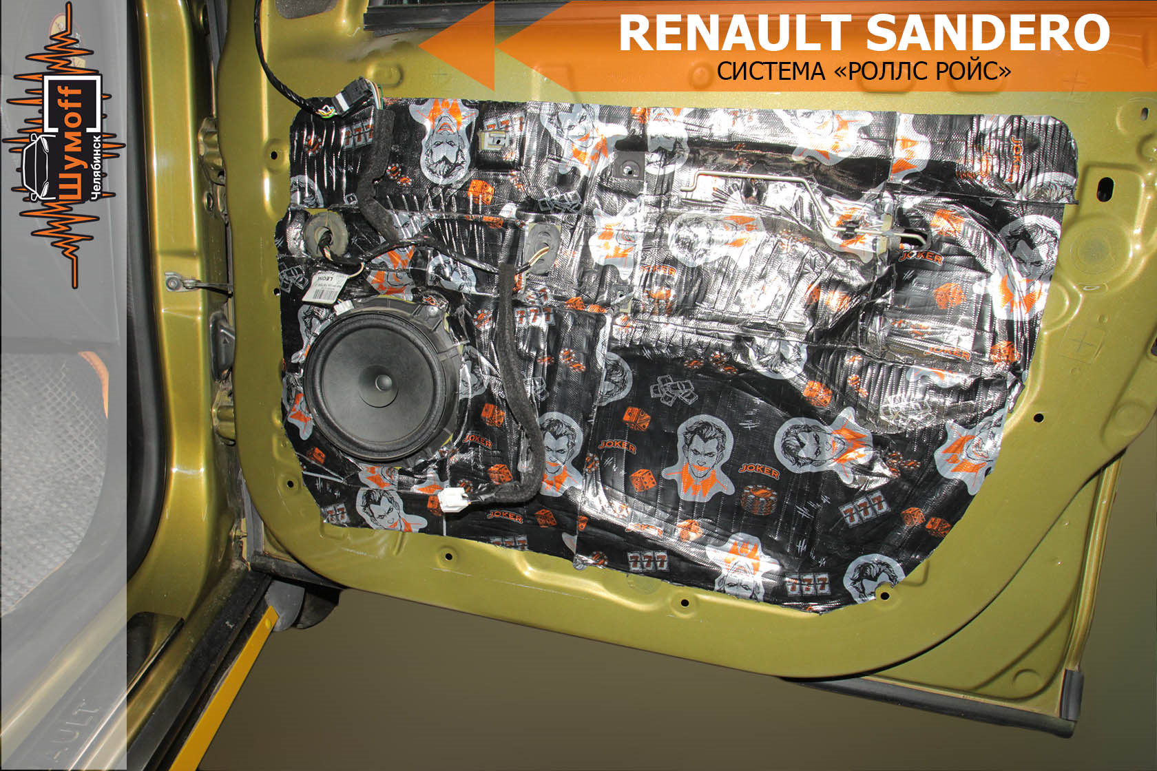

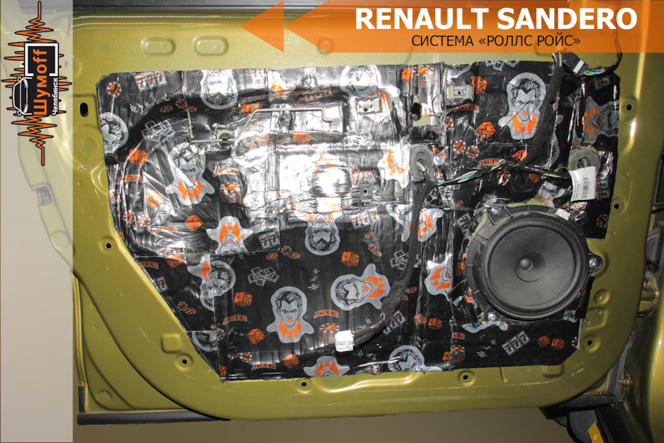

Первым делом сделал шумоизоляцию передних дверей у официального дилера компании Шумофф и Practik в Челябинске.
По материалам:

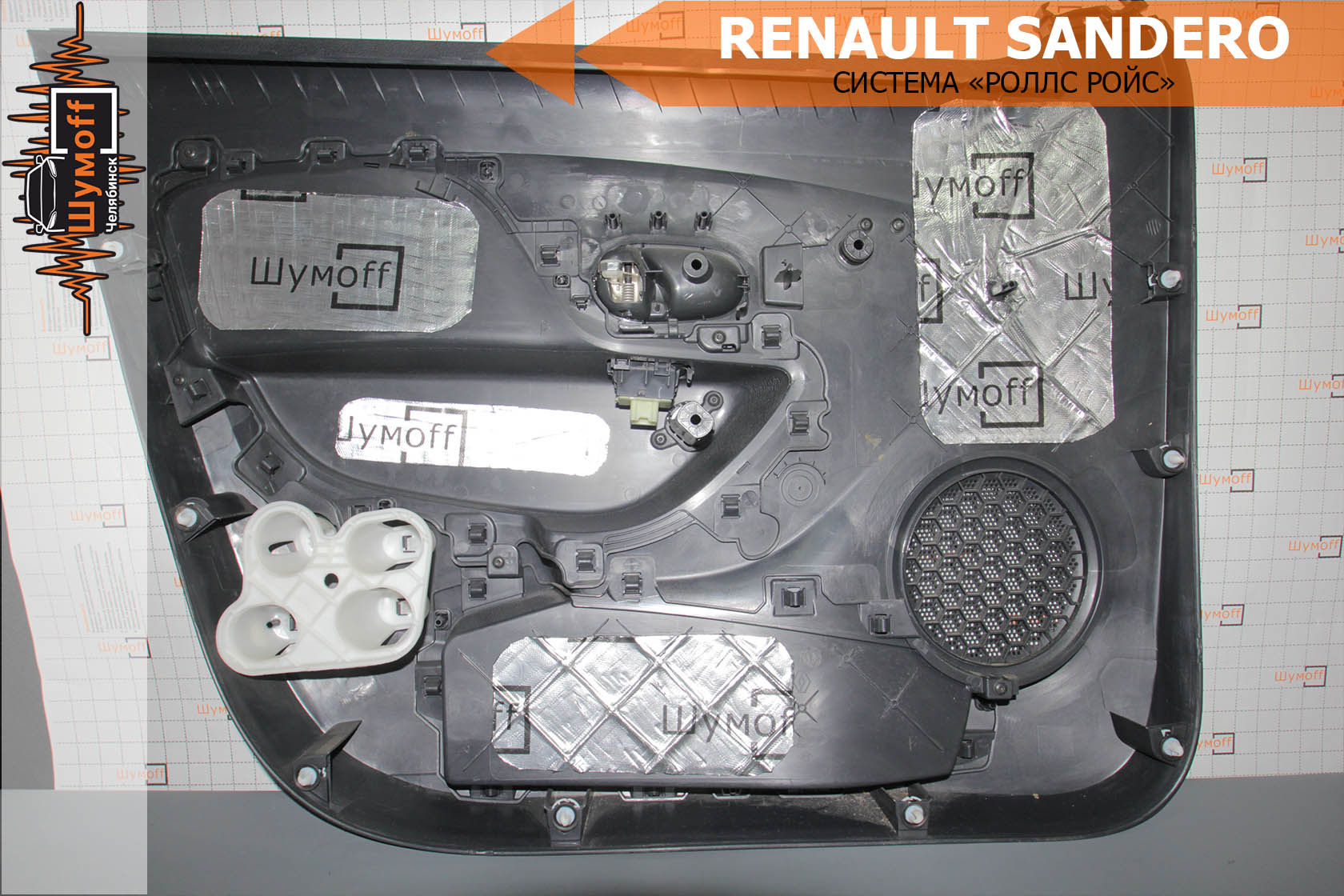

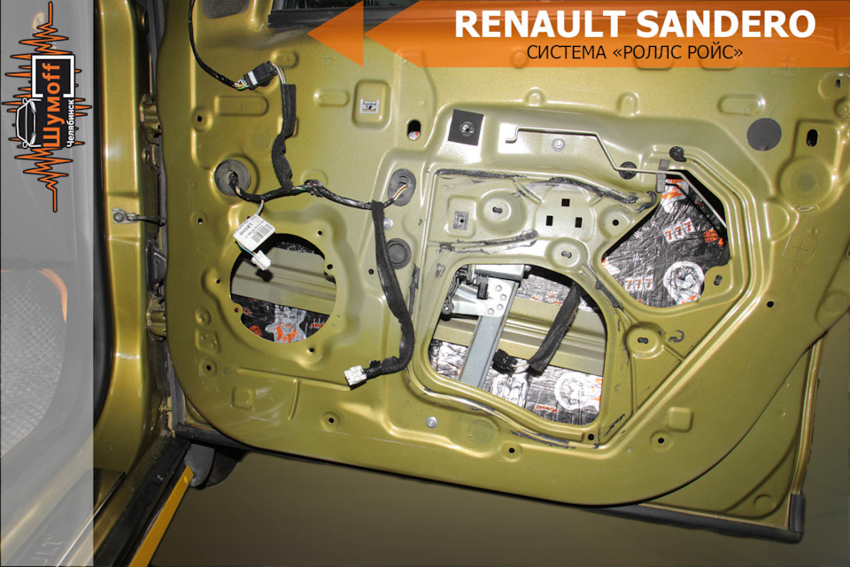

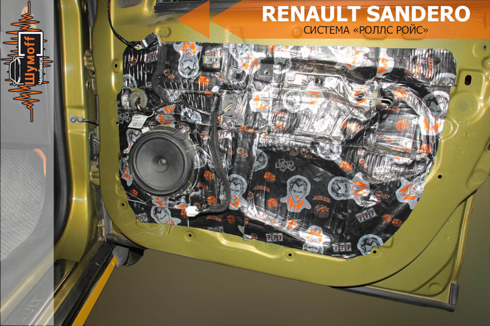

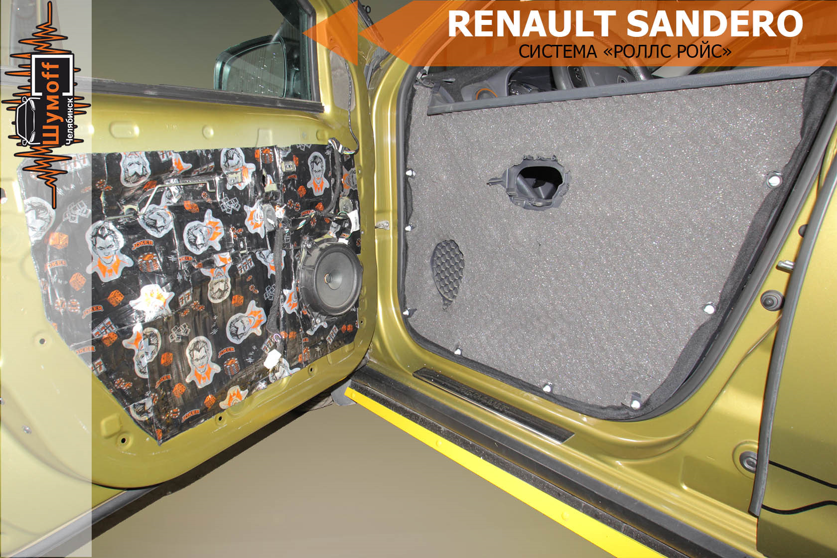

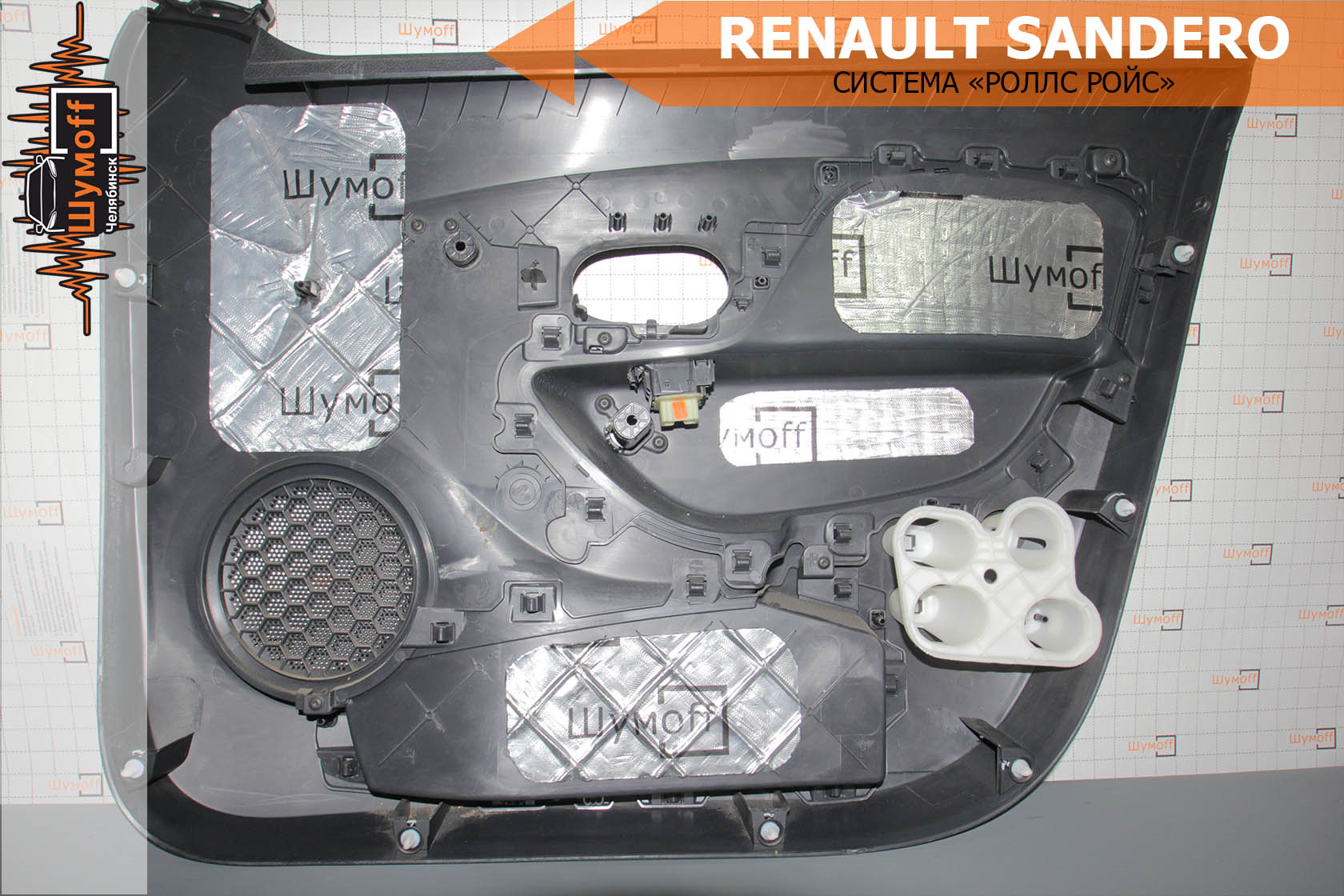

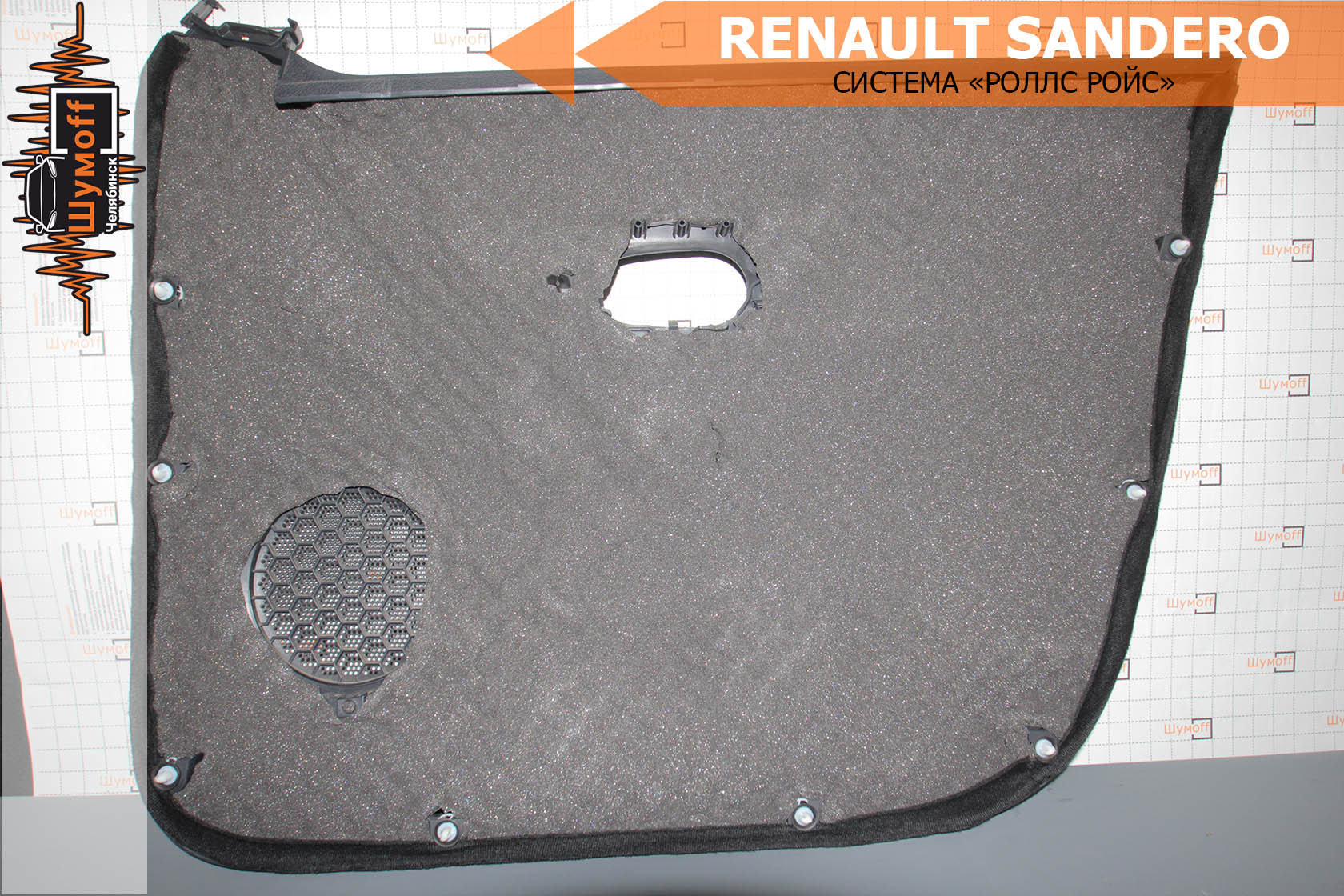

Шумофф Black Joker — вибродемпфер толщиной 2.7 мм на уличной скорлупе двери и технологической перегородке. Шумофф м2 — вибро толщиной 2 мм — частичное утяжеление и предание жёсткости пластиковой обшивке двери. Далее топовый шумопоглотитель Шумофф Герметон А15 на всей площади дверной обшивки, толщина 15мм. И завершение — антискриповый материал Шумофф Специфик по периметру дверных обшивок.
Делал тест звука ДО и ПОСЛЕ шумки. Исчез дребезг обшивки при увеличении громкости. Также могу сказать, что в салоне стало очень тихо на дороге, то есть вижу, как мимо проезжают машины, а слышать их практически не слышу, разве что если только в соседней полосе едет какой-нибудь грузовик. Ещё, понятное дело, изменился звук закрытия дверей, стал более благородным. Видео добавлю в следующей теме.
Фотоотчёт от установщика прилагается.

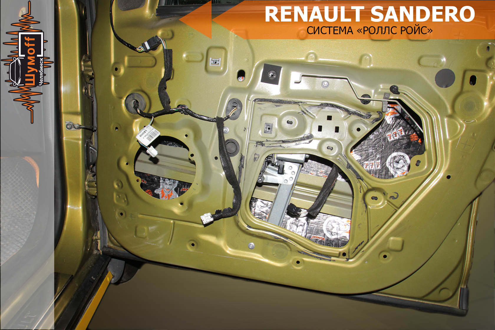

Откройте мне кто-нибудь секрет, зачем на технологические отверстия дверей клеят виброизоляцию? Там же сплошь выштамповки формованные, одни рёбра. Почему не вспененый звукоизолятор? Это же пара килограмм к нагрузке на петли и к общему весу…
Пытаются сделать закрытый объём для динамиков.
А, понятно! Так динамик то в углу этого объема получается… Геометрия там убивает всю теорию распространения волн. Но главное верить!
Ну тут не подскажу, но из собственного опыта при закрывании тех отверстий виброй- явно заметно улучшения СЧ/НЧ диапазона.
А вот зачем закатали всю площадь, вот это вопрос. Там точно несколько листов лишних есть

Нет не для этого. 90% динамиков для дверей фриэйрные.
Отверстия закрывают, что б получить наиболее жесткий экран.И что б уменьшить давление на дверную карту, которое приводит её в крупно-амплитудную вибрацию, определяемую на слух как дребезг.
Не спорю, но вибры там явно перебор
Вибры там, к стати, только-только. Потому как на дверной карте нужно было б еще процентов 30-40 добавить. Другое дело, какой виброй пользоваться. Есть современные, облегченные материалы с не меньшим, а порой и большим КМП. Но народ экономит 500-1000 рублей, и получает лишнюю прибавку в весе.))
