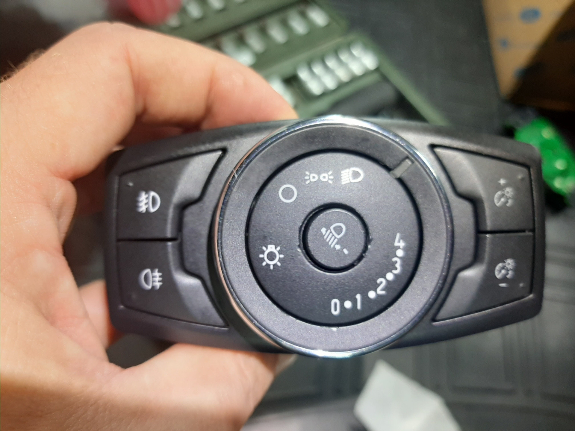

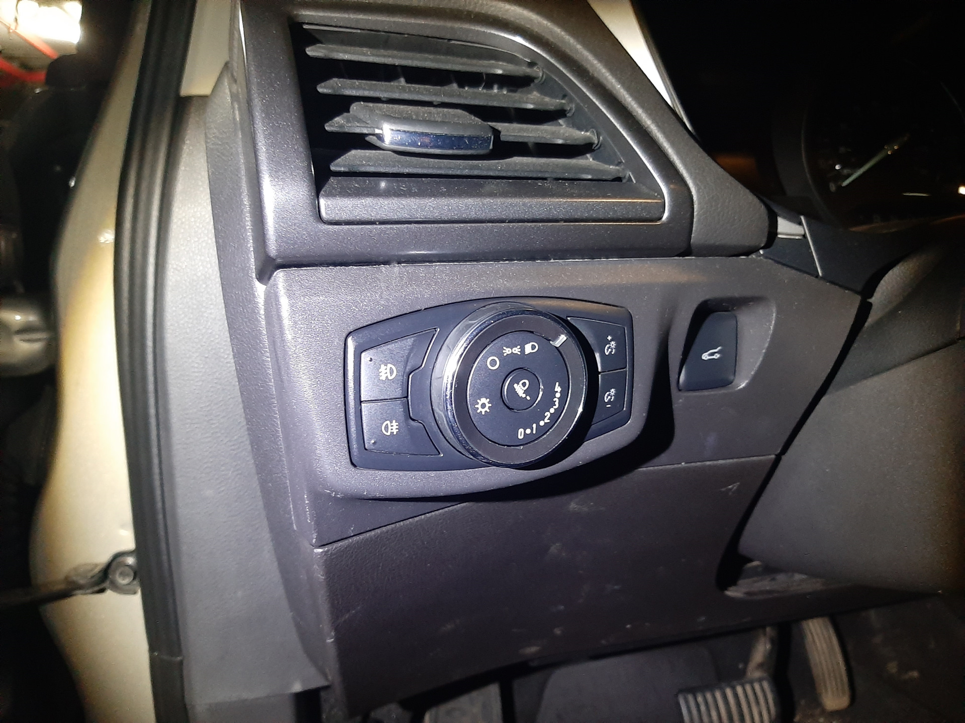

На этот раз решил проверить работает ли у меня автоматическое включение света или нет, да работает, активировать ничего не пришлось. Весь ответ кроется в блоке включения фар. Т.к. датчик света у нас стоит на торпеде под лобовым стеклом.
Для этого нам понадобится примерно 30-40 минут свободного времени, прямая маленькая оивертка, острый ножик или маленькие бокорезы и прямые руки.
1. Открываем нижнюю часть торпеды.
2. Откручиваем 2 самореза крепления корпуса блока управления светом.
3. Вынимаем сам блок.
4. Аккуратно его разбираем, инструкция и мысль Дмитрию www.drive2.ru/l/452639801170985546/, за что отдельное спасибо!
Не смотря на аккуратность, пару защёлок сломал, но они не критичны.
Аккуратнеко срезаем 2 ограничителя и вот оно счастье и экономия 5 рублей, да да вот такая цена за готовый блок с автосветом его номер 2026436 да и ещё под заказ от 1,5 до 2х месяцев. Звонил по разборам на данный момент в наличии их нет. Да забыл добавить у меня блок с РУЧНОЙ кррекцией фар!
Пусть у меня нет на нём символа с лампочкой и буквой "А" и это не сташно, за рулём надо смотреть на дорогу!
Перед сборкой обязателтно проверьте что переключатель стал вставать на авторежим!
Извиняюсь за то что невыложил фото разбора, руки были в смазке…
И в конце опять таки убеждаюсь о большом и скрытом функционале Мондео 5.
Для чего мне это нужно🤔?! Да пускай будет!
Всем здоровья, добра и удачи на дорогах.

На Али поищи, там всего полно
Центральную шайбу найдешь с буквой А и поменяешь — будет как родной
Вот боюсь отдельно врятли кто продаст. Правда у меня есть блок, но он с автокорректором фар, тобиш в нем нет центрального отверстия.
Но есть одна мудрая пословица: Нет ничего постоянного, как временное)))
Проще белым маркёром написать букву а :)
А так без неё пять лет гоняю всё ок.
