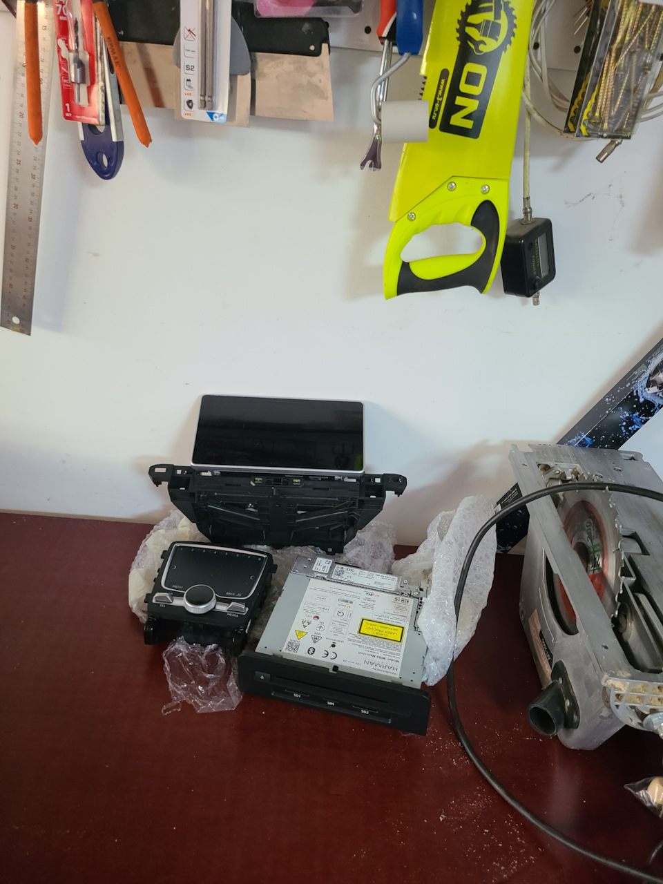

Как только в новостях появилось, что Яндекс тестирует свои "продукты " в андроид авто, понял медлить нельзя.) Зашёл на Авито, в Ростове имеется в продаже интересующий меня комплект и за вменяемые 50т.р. Созвонился, легенда была такая, продавец купил на а4 с ебея, а прислали на ку5 (кстати все оказалось правдой), немного поторговавшись забираю миб, тач и монитор. Параллельно покупаю у проверенного поставщика с Али оригинальный карплей с проводкой, цена около 10.( Первый раз кстати заказал не через почту России, а самовывоз с пятерочки и чудо, дошёл за 9 дней. Трек номер отображался, доставка из Китая) Миб в тот же день уезжает для настроек в славный город Курск (спасибо f4nt0m ).

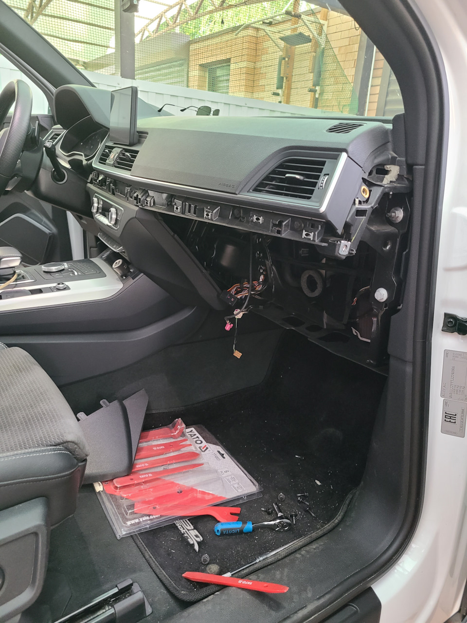

Далее все по накатанной. Разбор установка и обратная сборка. Немного фоток прикреплю. Основной провод для карплея не менял, добавил плюсовой и подключил к предохранителю под левой крышкой торпеды.
С проводом для миба пришлось повозиться, упирался (который выходит из блока карплей) в воздуховод, пришлось срезать направляющие ключни и вставить другим концом, благо он под 90°.

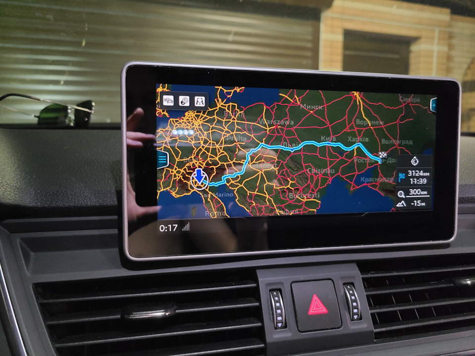

Ещё чтобы не подключать антенны gps и гланас к мибу нужно указать в настройках чтобы сигнал брался от штатной тревожной кнопки. В адаптациях отключаем все "приемник навигационной системы …" кроме приемник навигационной системы extremel_gps_1" (привет f4nt0m ))

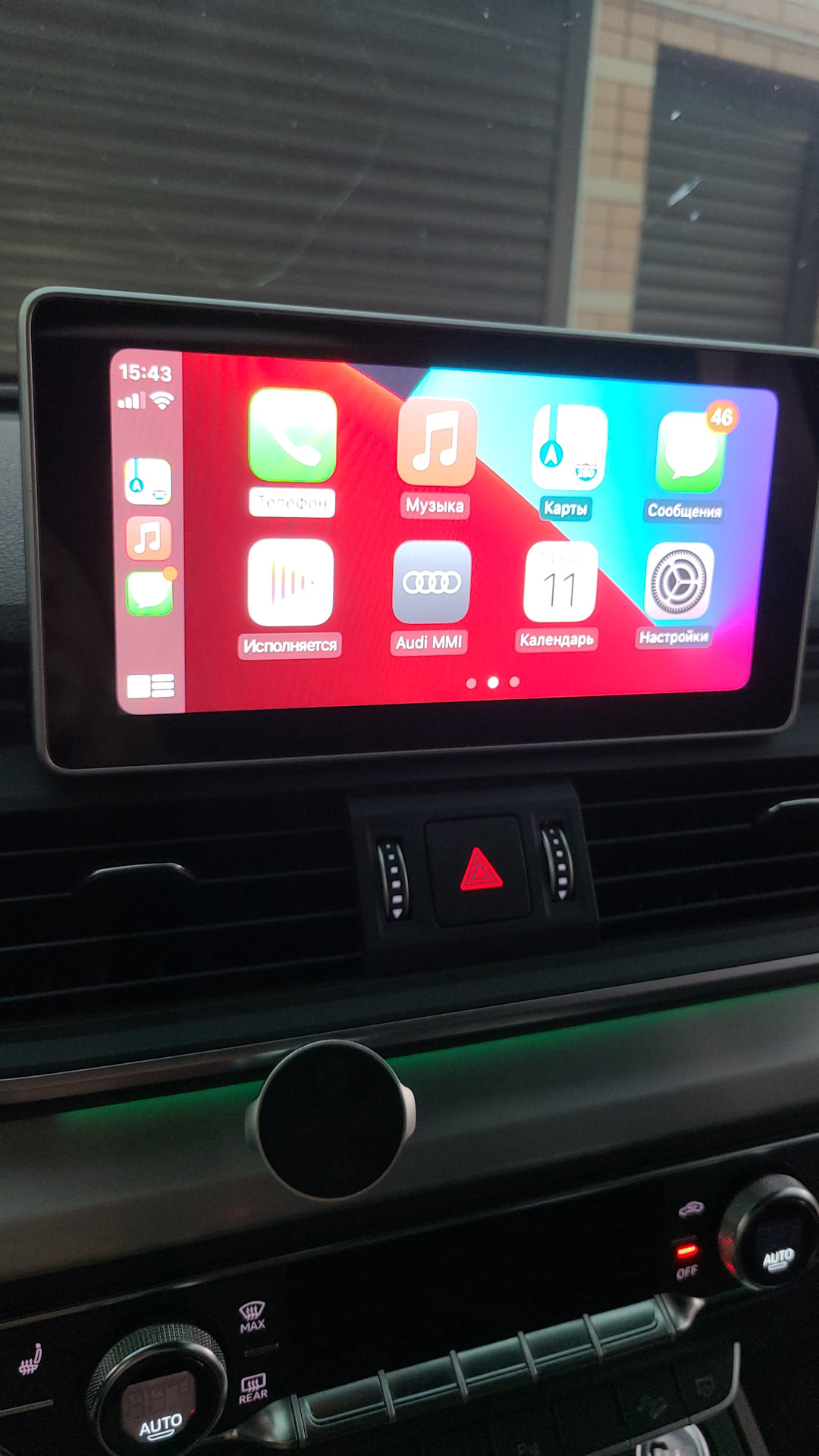

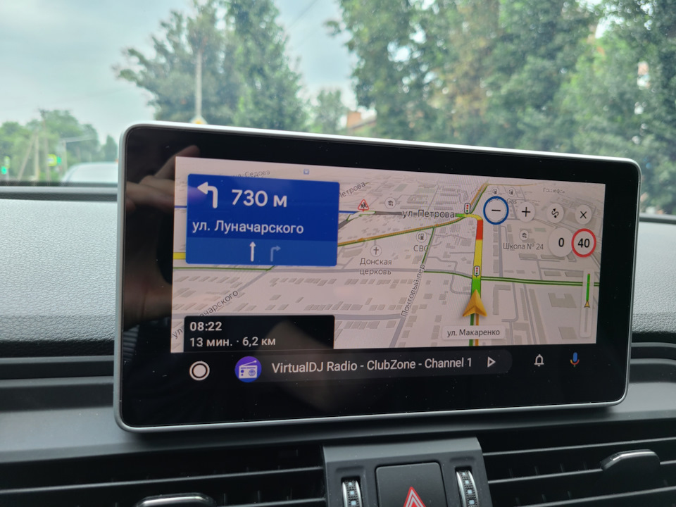

Что могу сказать по поводу пользы установленного? Я покатался без карплея дня три на установленном миб2 . Пользы от него можно сказать мало, т.к если он установлен не с завода, то сим карта работать не будет, соответственно пробок на штатной навигации не будет и проложить с их учётом она не сможет. Если не считать увеличенного экрана, то единственным приятным бонусом стало звучание музыки, сразу стало слышно верхние динамики, хоть какой-то появился объем. С карплеем конечно поинтереснее стало, подключал аа и эплкарплей. У эпла чуть больше настроек на янавигаторе, а именно есть функция приближения и удаления и ещё что-то. Из полезного для себя то что с яндекснавигатором можно слушать ямузыку или онлайн приложении FM-radio . Многие ругают что функционал у янавигатора урезанный, дорого 169 рублей платить, и т.д .я надеюсь что в скором времени допилят и будет удобно пользоваться так же как и с телефона . Я честно и этому рад, на штатном экране и маршрут тебе максимально быстрый, камеры и пробки. Телефон лежит себе холодный с потухшим экраном, либо можно кстати спокойно использовать.

P.s : пока писал пост в АА добавили +- увеличивать, уменьшать масштаб карты.

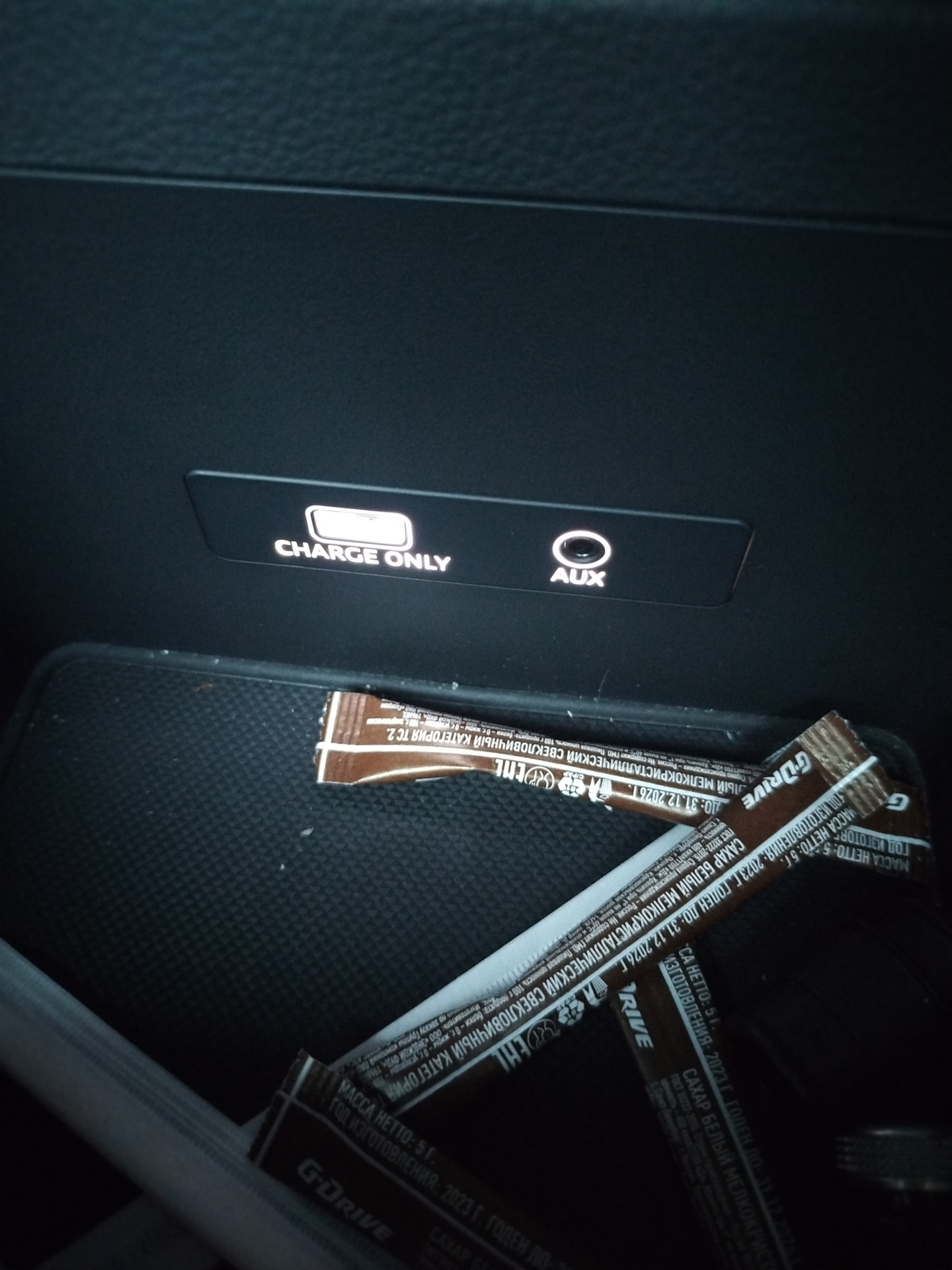

Питание для USB карплея брали с блока предохранителей у левой ноги водителя? При выключенном зажигании карплей работает все время, пока экран не погаснет?
А как по заводу должно быть реализовано питание USB для карплея?
Да, в книге инструкции посмотрите там должно быть место под карплей, туда и запитывайте, выше левого колена водителя))

Хорошо распотрошили, интересует как накладка снимается у рычага КПП пластиковая, у нас черная лаковая и хочу в защитную пленку оклеить, но пока не занимался, думал лекало сделать, а так погляжу вроде она просто на защелках сидит?
В монетнице под резиновым ковриком открычиваем болтик и аккуратно пластиковой лопаткой от края поддеваем и снимаем с клипс. На фото видны посадочные места

Циркуляркой допиливал?))
Ага, чтобы надфилем не возиться)
Правильный подход))
