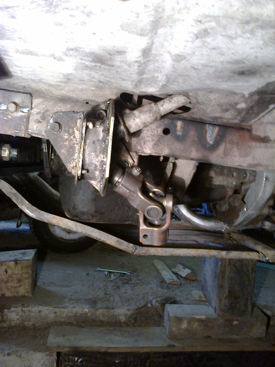

Знакомый поставил рейку на ЛуАЗ (его нет на форуме) не мог угл ред-р найти и сам сварил из 2х шестерен от дифа ВАЗа … сфотано на телефон и внутренности не успел запечатлить, выясню позже.
еще он рычаги передние на 5 см удлиннил под УАЗ резину…
ДВС у него ВАЗ 1,5 крыша железо от Чебурашки, проставки стоят, бак в салоне сбоку слева, в КР 1,78, 4я в КПП повышенная
счас купил диски от Мазды — будет дисковые тормоза делать

Новый рулевой редуктор, месяц назад узнавал стоил 6,5тр
Не знай.не знай… рулевая пожалуй самый ответственный узел машины.
хорошая идея. наш подход ато цены на редуктора как пол луаза
хорошая идея по подробней бы.давно пора что то из отечественного лепить.
узнаю подробности — напишу обязательно
ок
И как работает
внутри как я понял у него литол (т.к сальников нет) ну и по разговорам говорит работает
Оно и будет работать, так как нагрузки небольшие. Если хорошо отцентрировал — отличная весчь!
