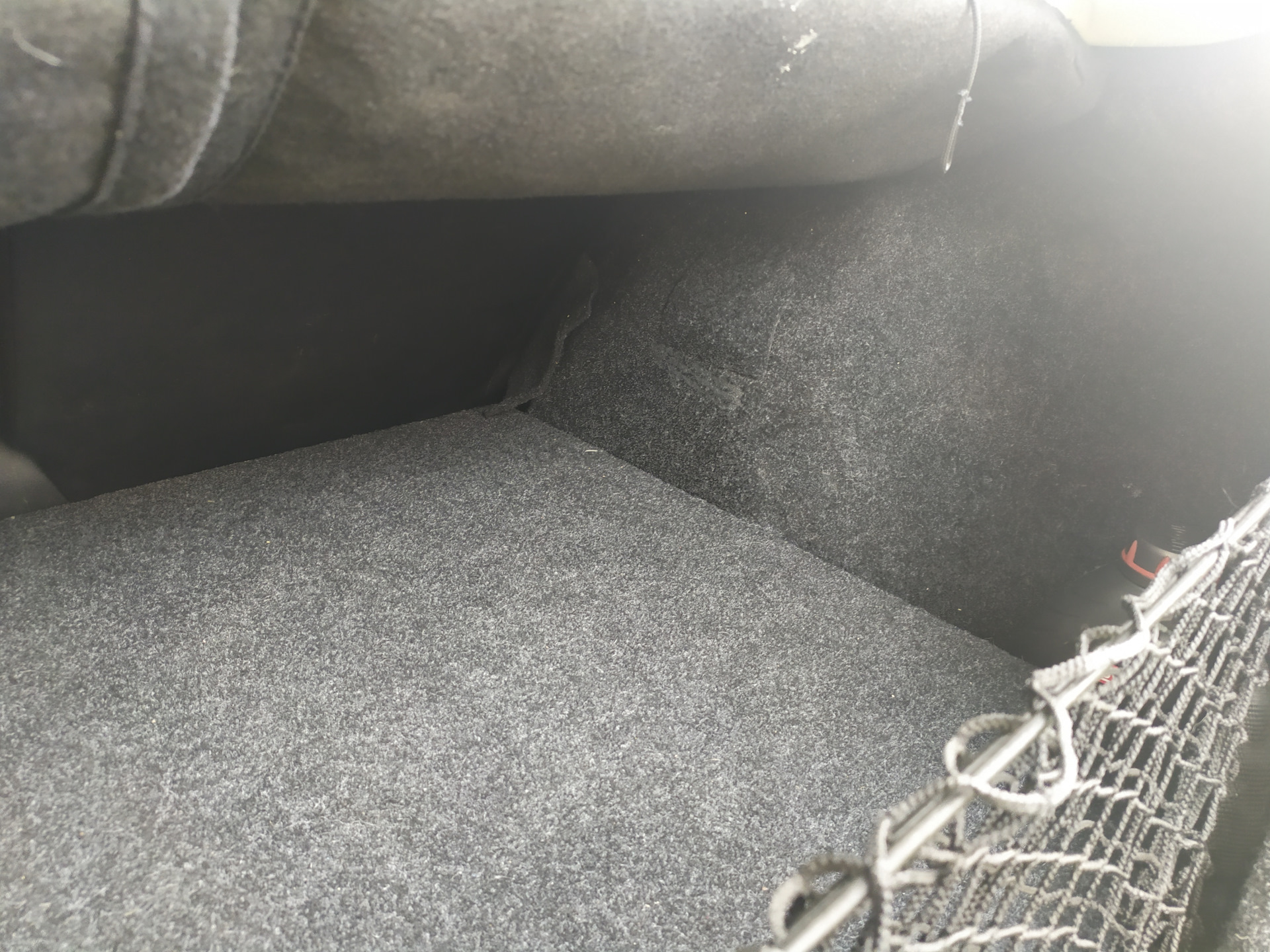

Вообщем, история такая… После покупки машины не устраивал пластик багажника, был он весь поцарапанным, кое где лопнувшим, старый хозяин явно не задумывался о бережливости, наверное из разряда, машина должна возить все. Вообщем перетянул я пластик багажника самоклеящимся карпетом. Чтобы вещи, которые постоянно возишь с собой не болтались по багажнику, был реализован фальш пол, почитать можно здесь.

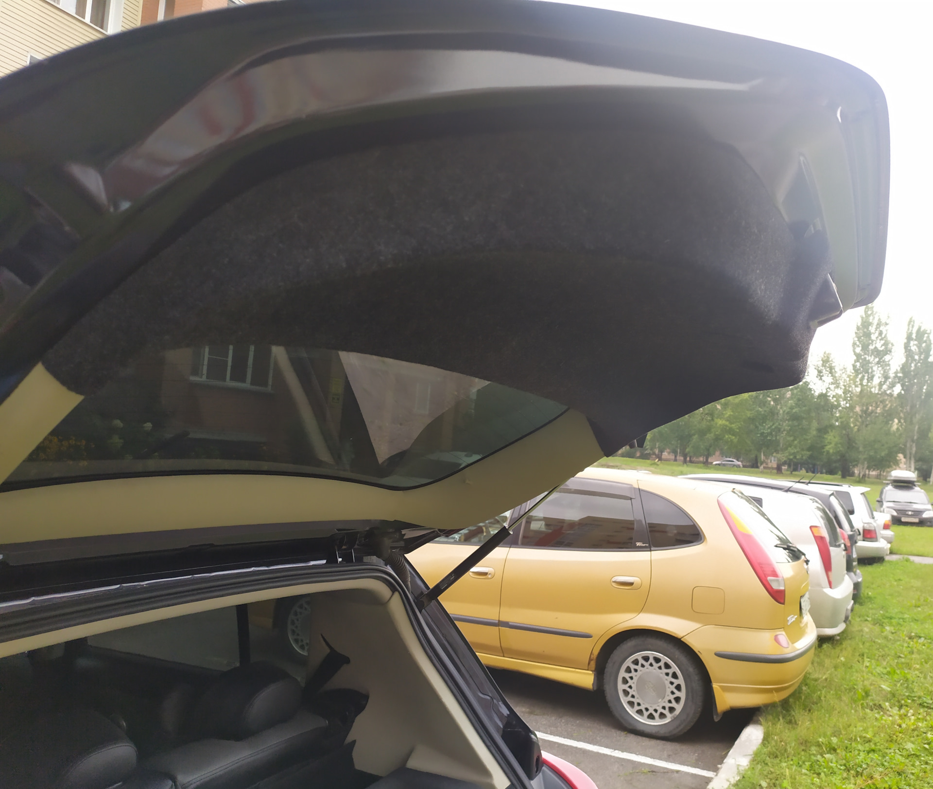

Но остались недоделки, отсутствовала крышечка лючка правой стойки и не хватило карпета на заднюю дверь.
Долго искал заглушку стойки, заказывать в интернет магазинах, по космической цене, желание отсутствовало. В итоге на одном из разборов она была найдена и куплена. Цена 500 руб., показалась мне гуманной.
Огромное спасибо за помощь в подборе артикула крышки, хочу сказать Артему ArKost, кстати вот артикулы этой крышки 84958-EL00A правая если салон черный, 84958-EL00B правая если салон бежевый. Может для кого то будет актуальным. Крышку тоже нужно было обтянуть карпетом, но его не было, поэтому он был куплен куском 1,5 м. на 1,00 м., цвет графит, с расчетом на пластик задней двери. По цене, такой кусок так же обошелся в 500 руб. Кусок оказался большим, израсходовал ровно половину.
Сегодня, наконец дошли руки, снял заднюю обшивку, прямо возле дома и дома не торопясь, все обклеил.
Клеится просто, материал хорошо тянется, главное не торопиться. Как говорил один мой знакомый, в нашем деле торопиться нельзя, нужно не спеша поторапливаться))). Как по мне получилось вполне даже ничего…).

Хорошая работа, а пластик по бокам обклеивал одним куском, иди резал? Там же форма изогнутая, достаточно сложно клеить… Я попытался одним куском тоже самоклеющимся, весь испсиховался, а на половине процесса самоклейка к самоклейке приклеилась и намертво-_-
Каждую деталь своим куском. Я же говорю, главное не торопиться. Материал тянется хорошо и сразу пленку всю не нужно отдирать, идти постепенно. Второй раз точно получится)
Я так и не смог снять обшивку задней двери, хз что там с ней. ((
Начинать нужно сверху от дворника, аккуратно, прямо с середины, там сверху клипсы, внизу как защелки направляющие. Я тоже первый раз мучался…
Да я в курсе. Я тянул у центра очень сильно и с краёв пробовал, ни в какую
Придется экспандеры из подрамника доставать🤣 клипсы просто хорошо сидят, надо тянуть… Ток аккуратно…
luxor28
Главное засунуть пальцы, вставь попробуй лопатку какую нибудь пластиковую, чуть отведешь от стекла, дальше уже руками…
Лопаткой там неудобно, стекло можно повредить. Пальцы почти на две фаланги всовывал между пластиком и стеклом прям в районе моторчика дворника. Изгибается плястик и все, и не отщелкивается.

Смотрится супер, но практичности ноль от этого карпета, замучишься потом его пылесосить и чистить, лучше уж царапанный пластик
Тоже об этом подумал. На форике боковины багажника в штате в карпете — после перевозки грязного груза или рыбалки замучаешься чистить
Штатный карает сильно отличается от этого. Я клеил stp, и он отлично чистится, собачья шерсть с него сходит за один проход пылесосом.
А вот заводской карпет на дне багажника тииды — это ужас, особенно какие нибудь опилки можно час вычищать
Меня устраивает, опилки не вожу.))
По разному бывает, поверь
Я тоже опилки не вожу, но бывает совершенно по разному. Как-то недавно возил вариатор от икстрейла, все застрелил, но немного масла все таки протекло.
Засыпал опилками, через пару дней пропылесосил, засыпал ещё опилок, через неделю пропылесосил, стало чисто.
А по другому масло с карпета не отмыть
Согласен, бывает по разному, но тут каждый сам для себя выбират, делать или нет, меня устраивает. К разным мнениям был готов.

Если конечно цемент с кирпичами возить, согласен, замучаешься. У меня так уже больше года, все целом, ничего не облезло, да и числится карпет очень хорошо, даже без пылесоса.
