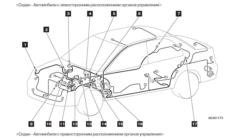

А пока, вот места крепления всех масс и провода кузов<->двигатель под капотом, для мотора 1.6 (4g18):
Кстати точка 9 это крепление массы с АКБ на двигатель, точка 11 это крепление массы с АКБ на кузов. А точка 13 это одна из двух, куда крепится масса ЭБУ.

Здравствуйте! Сколько их всего по итогу под капотом?
Приветствую, 6 + перемычка двигатель — кузов.

Привет. Подскажу, но не точно. Ибо к ней не лазил. Где-то в районе центрального тоннеля, в салоне

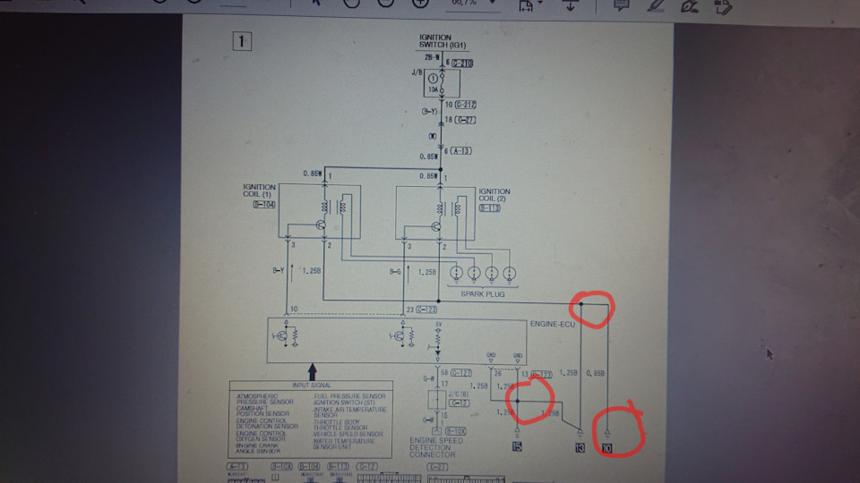

Точка 10 крепления массы — это всего лишь дублирующая точка! Основные точки 13 и 15. точки 15 в моём пОсте нет, поскольку она находится не под капотом.
Тебе нужно проверить обе основные точки. Толщина проводов масс 13 и 15 = 1.25мм2, толщина провода дублирующей их массы 10 = 0.85мм2. Вот и делай выводы)).
На этих массах висят катушки зажигания!

А не подскажешь где точка 15 массы находится?
Что то не совсем понятно где это)

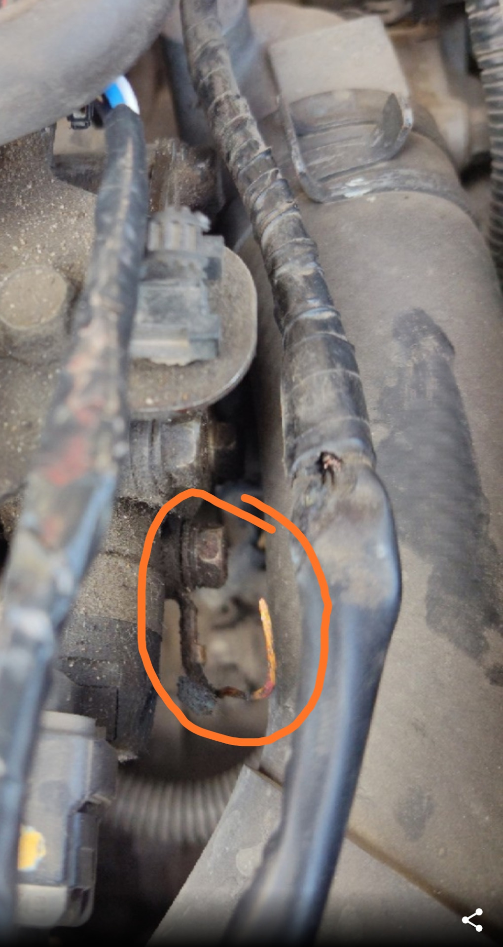

Привет, Такой вопрос, может знаешь)) У меня отгорела масса под номером 10 около дпрв, что за херня?) Почему так может быть?) Загорелся чек по подогреву лямбды, связано или нет?)

Ну с лямбдой хер с ней, просто провод именно оплавлен и перегорел. Хз что с ним фото только вечером смогу скинуть.
Фото можешь прислать?
oSVRo
Уверен, что это масса 10?
Да, у меня 2.0 мотор но сути не меняет
На 2.0 нет провода который дублирует массу кузов-двигатель. Так что в чем тут суть — вопрос открытый.
Общий план где этот провод можешь скинуть?
Так вот он прям у датчика распредвала, он виден на фото
На фото не видно, чтобы он был там закреплён.
Точнее она — масса))
Ну как же) вот этот болт и от него пошел сразу уголёк)

Узнал из за чего перегорел этот провод массы?
Привет, нет машину продал. Но думаю где то была плохая масса и через этот тонкий пошел ток. Не выдержал и сгорел. Моя версия такая. У меня стартер был плохо прикручен а вернее его клемма. Думаю он
