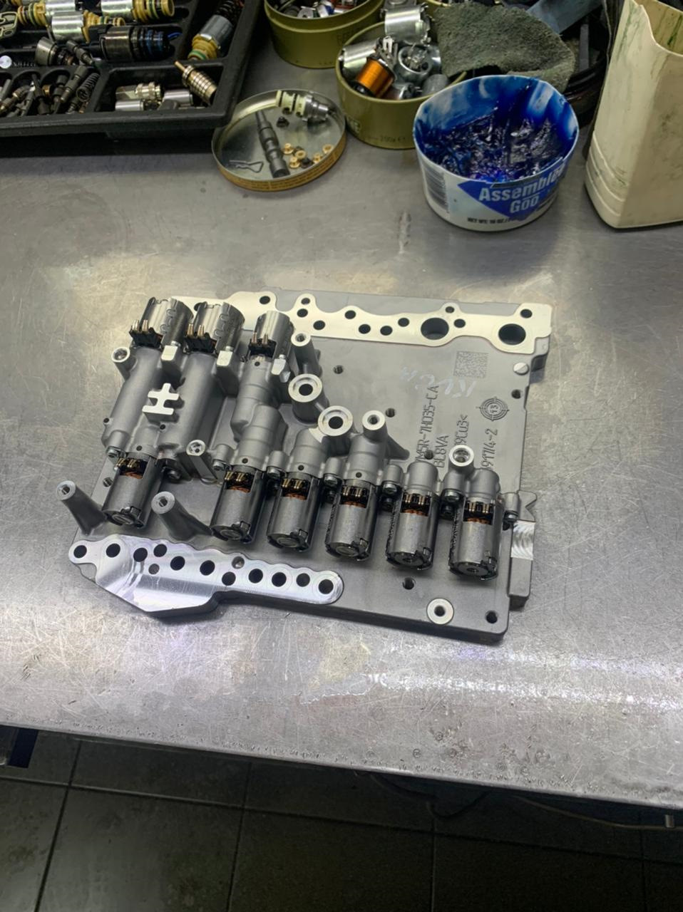

Сразу после покупки авто у меня периодически на скорости 60-70км/ч вылезало ошибка P283B. В момент выскакивания (это доли секунды) коробка теряла обороты и снова возвращалась в рабочий режим (пинок). Ошибка сначала была редкой, поле поездки в Сочи по горам в жару — стала появляться каждый раз именно на данной скорости. В сервисах на диагностике говорили, что это где-то проблема с проводами. Долго изучая вопрос, я решил обратиться в спец сервис по коробкам, где они провели грамотную диагностику с нагрузками и давлениями в коробке. Выяснилось, что демпфер в плохом состоянии и что-то с третьей вилкой, которая отвечает за переключение второй и четвертой передачи. Примерную стоимость работ изначально сказали 85 000 рублей, денег как понимаете не было. Думал, поезжу еще, проконсультируюсь у других — может там что-то скажут. В итоге все сервисы по коробкам твердили одно и тоже. Осталось накопить и принять решение в выборе сервиса. Спустя месяц, психанув и отменив отпуск — поехал в АВТОМАТИК Москва на Каширское шоссе д.41. Познакомился с их работами, пообщался с директором Давидом, посмотрел оборудование, почитал отзывы — оставил машину. Спустя 1 час — сняли коробку, позвали меня на дефектовку при разборке. Мастер попался толковый, начиная разбирать — увидели стружку на магнитах, но не много, пошли далее — сняли вилку № 1 отличная, снимаем вилку 2, а она болтается (пластиковое крепление отвалилось, медный наконечник улетел видимо внутрь в звездочки и перемололся, магнит стоит неуверенно, качаясь) — вот она самая главная боль моя… Пошли далее, кольца сцепления норм, металлические кольца продавлены, сальники немного гуляют, демпферный подшипник как у бабки между ног — висит, болтается. В итоге посчитав детали, масло, работу, прошивку, мойку и чистку гидроблока — вышло в 127 000 рублей. Я охренел и присел))) Ну что делать, зато детали все оригинал и в наличии, крышка и вилки от ВОЛЬВО оригинал, демпфер делали при мне — старичок, который ее как-то интересно вскрыл без пореза и сварки, что-то колдовал и сказал в итоге: "будет служить лучше заводского оригинала". Я почему-то поверил. Ремонт коробки встал по итогу в 3 дня! Все нюансы работы пропали, сделали великолепно. Я переживал сильно, что могут развести и по бабкам думал нагнули. Пробил все детали в инете — цены там такие же. Я конечно на нервах много чего наговорил директору, за что извиняюсь, т.к. он оказался мужик слова! В общем фото и видео в приложении, кому интересно — пишите, расскажу более подробно. Оказывается у нас в Москве реальных специалистов по коробкам по пальцам пересчитать. Это Амурская 7, Каширская 41 и Красная Сосна, 14с1.

Ремонт демпфера вышел 35000руб. Промывка гидроблока, соленойды, замена вилки, замена колец сцепления, замена крышки с сальников.
