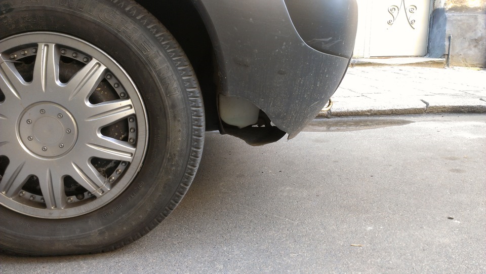

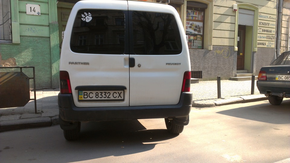

Не так давно я писав пост про то що маю бампер з диркою.
Багато радили мені, паяти, купувати новий, їздити як є і тд.

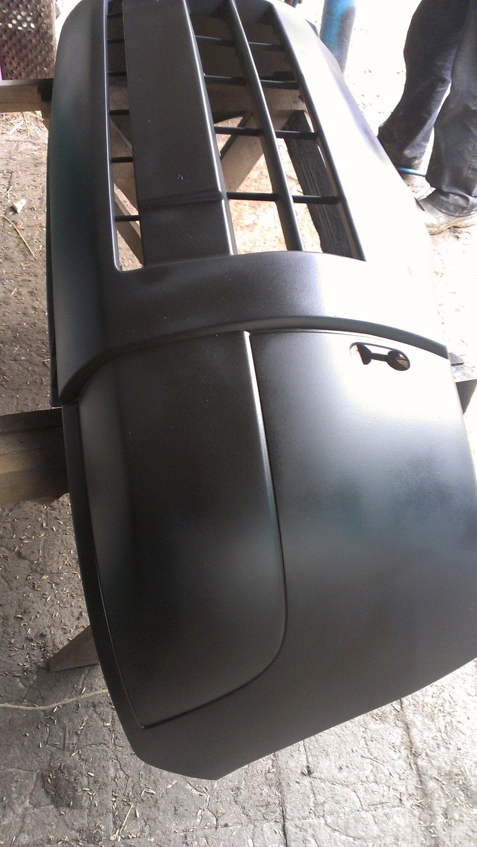

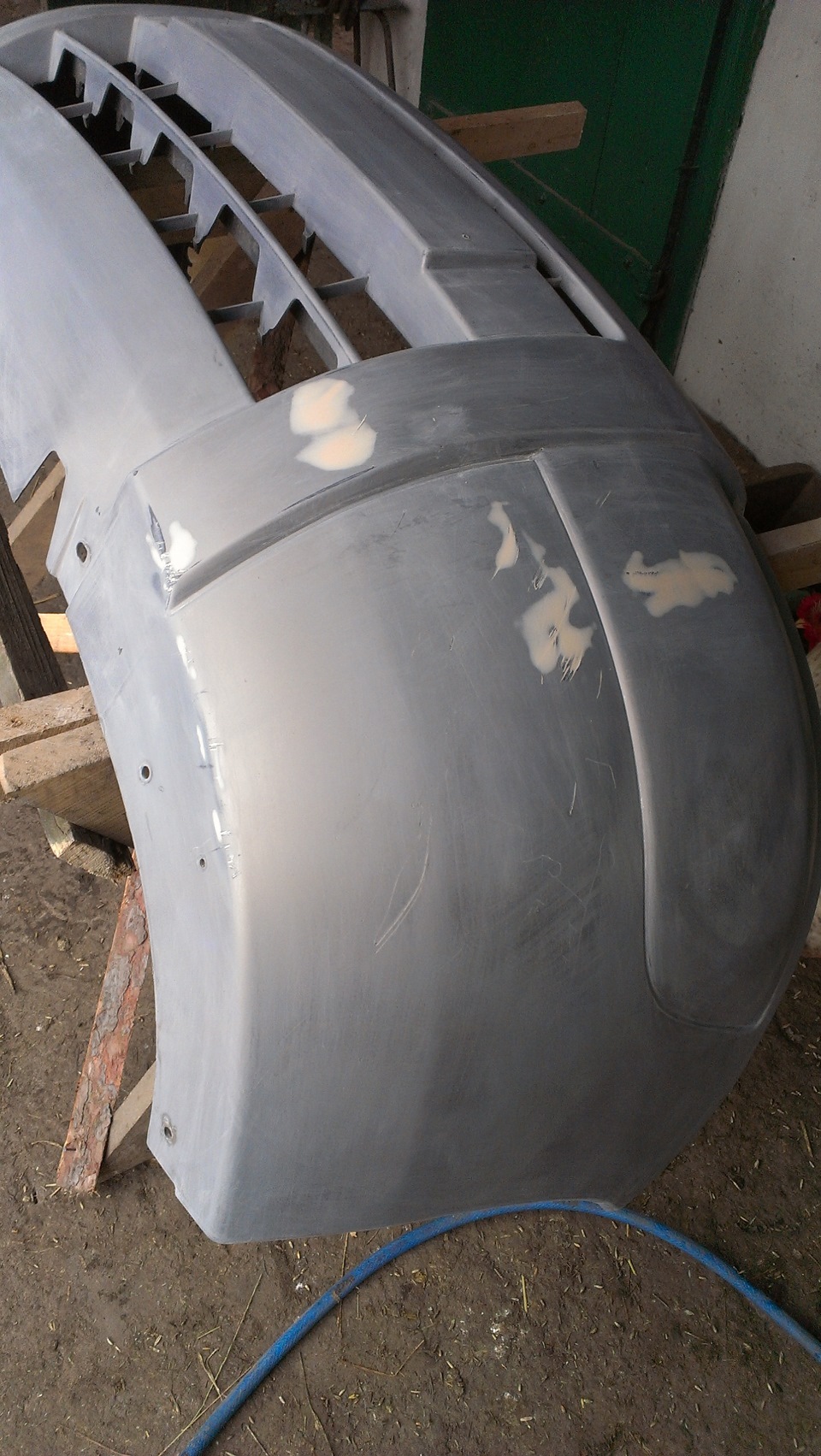

Вник в питання почав продзвонювати шукати різні варіанти, ціни дуже дивували. Наприклад паяння такого куска 500 грн оцінили, передати з Одеси 1\3 бампера 400 грн + пересилка, цілий бампер як де, але район 60-70 дол коштував. Так вийшло що мені добрий чоловік з Драйв2 порадив того хто має бампер.

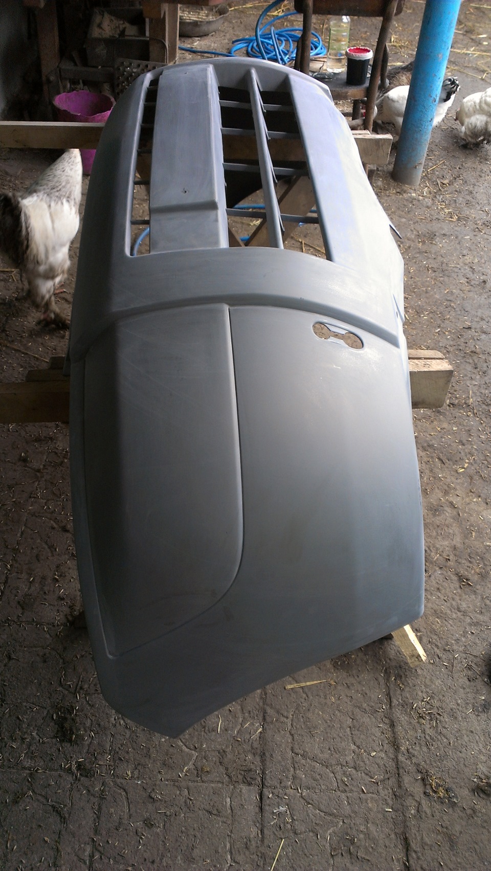

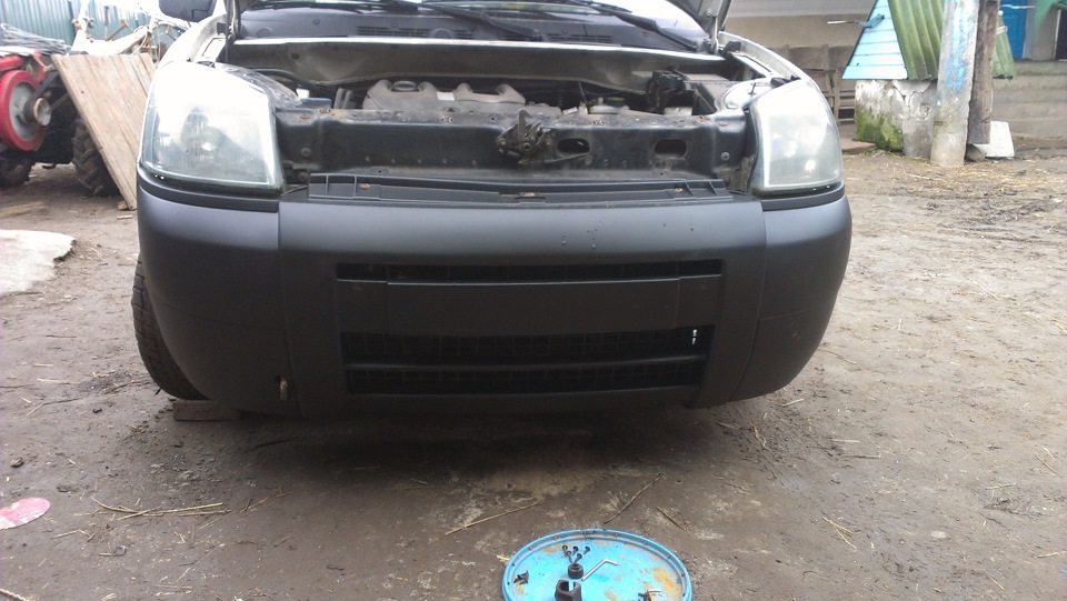

Зустрілись, забрав бампер потребував трошки підпаятись в 2-х місцях, ну не хотілось ставити як є, хотілось якщо робити то до кінця добре. Купив фарбу, просидів троха з шпаклівкою та наждачним папером і ось що вийшло…
Звісно всі роботи робив в селі, не дожився ще до свого гаража в місті.

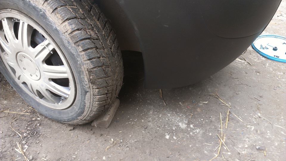

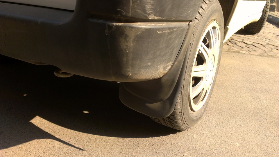

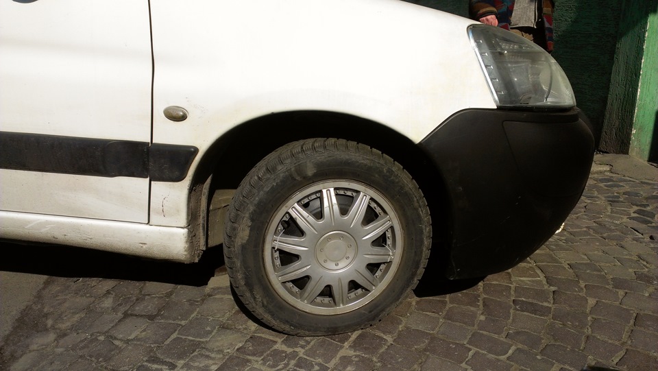

Також поставив задні бризовики, не подобається мені що в наших машинках колеса стоять от так / \ по заводу. От я собі захотів приховати то)
Розцінки:
Бампер — 700 грн
Паяння тріщин — 150 грн
Фарба 400 грам (бамперна) фарбував в 2 слої — 260 грн.
Шліфшкірка і інші витратніки завжди під руками тому не рахую)
Універсальні бризовики пара на задні колеса — 40 грн
Комментарии 14
Красава. Хорошо получилось!
а про колёса домиком. проверьте балку
Спасибо, старался.
За балку учту, но я всегда смотрю на такие машины как у меня у них у всех есть такое. Когда делали геометрию я спрашивал нормально ли это? Говорили что есть машины у которых с завода 4 градуса отклонения в сторону домика)
Я вот тоже думал покрасить бампер, но скажи как будет держаться краска и какую нужно использовать на такой гибкой пластмассе?
