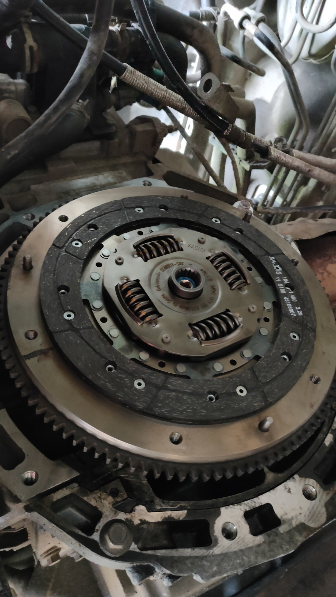

Итак, после дефектовки заказал необходимые запчасти.
Это был сальник штока выбора передач Febest, выжимной FTE и диск сцепления Sachs.
Сальники приводов, подвесной подшипник INA со скобой были куплены заранее, тормозная жидкость и масло были в гараже.
Пока ехали запчасти, заменил сальники в КПП
На приводе перебил подшипник.
Выжимной с помощью шприца напоил тормозухой ещё до установки КПП, так как читал, что у кого-то сухой подшипник не хотел прокачиваться.
Для центровки диска взял головку на 12. В отверстие диска она входит как раз, а вот в коленвалу отверстие больше. Поэтому я намотал на головку изоленты по диаметру отверстия коленвала. Головку немного смазал маслом, а изоленту мотал липким слоем вверх.
Диск встал почти без люфта. Небольшой люфт выбрал на ощупь, зафиксировав диск примерно по центру.
После вытащил головку плоскогубцами, а соскочившую изоленту достал пинцетом.
Вал коробки в итоге заскочил как по маслу.
Коробку затолкал под авто, поднял руками, под нее отец подставил деревянную колодку. После без особых проблем вдвоем впихнули коробку на место.
Дальше просто все прикручивал на место.

Педаль сцепления стала очень мягкой, даже непривычно. Хватает где-то на 1/3 хода педали.
После замены подвесного ушел ужасный гул, который выявить сразу мне не удалось и я уж было чуть не заменил ступицу.
Кстати, этот посторонний звук из ненавязчивого "шорк-шорк" в вой реактивного самолёта перерос буквально за 1 тысячу километров. Очень возрастал под нагрузкой (при разгоне, особенно на оборотах больше 3 тысяч) и почти пропадал при сбросе газа.

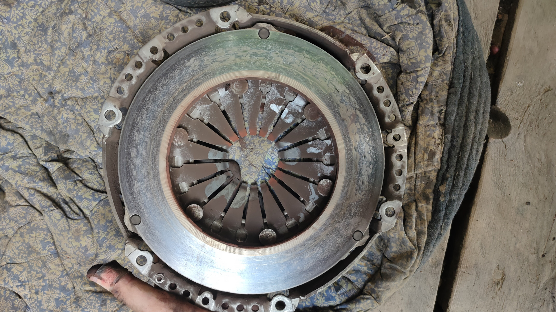

Корзину старую оставил?
Да, смысла не было менять
У меня тоже корзина в идеале была. Можно было только диск поменять, а я на комплект заморочился.
Поменял я раз на калине сцепление только потому, что коробку снял. Вот попортило оно мне жизни… А рабочий б/у комплект с ресурсом тысяч 100 лежит на полке. Вот думаю опять его назад поставить. И ставил не мусор вроде бы, а Валео.
После того случая точно понял, что новое не значит лучшее.
