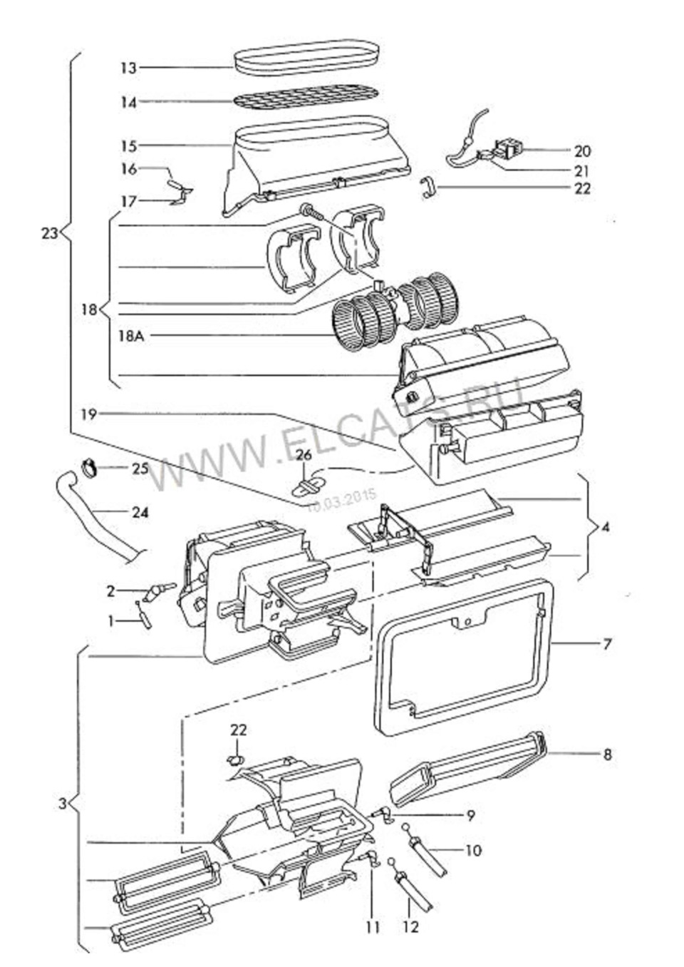

Когда у меня в 2006 году появилась первая моя шкода фелиция, то салонные фильтры не были установлены, соответственно я про них и не знал вообще, и что такие существуют, что интересно ни Руководстве по ремонту, ни в схеме-каталоге (типа Elcats) про фильтры нет информации.
И вот куплена вторая фелиция, когда я открыл капот, то увидел верхний фильтр салона, соответственно позже в интернете почитал информацию по фильтрам.

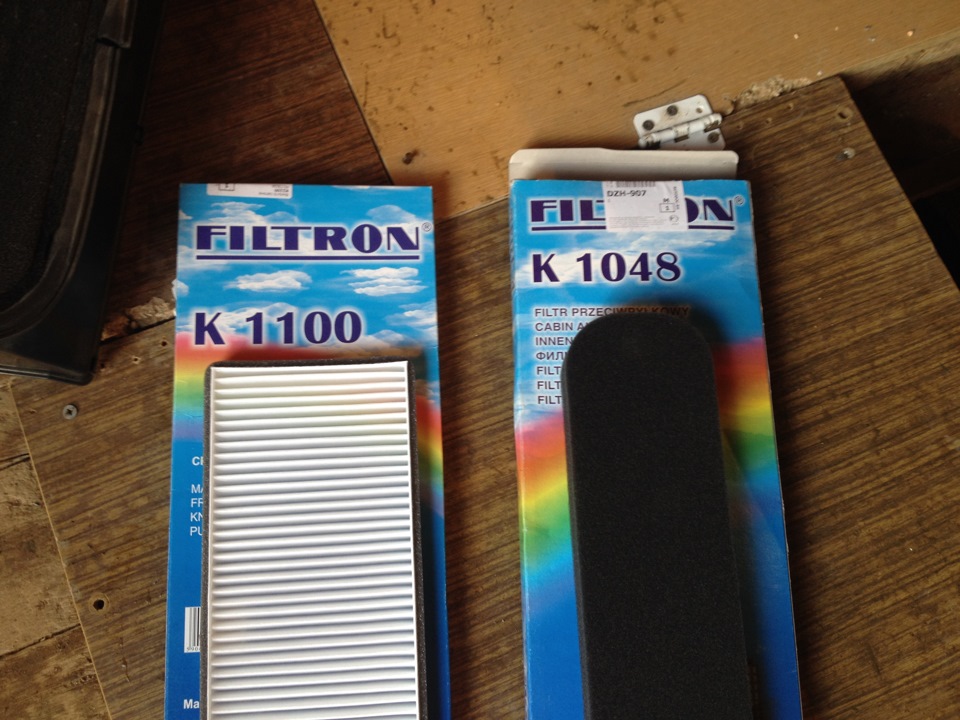

Для Шкоды фелиция существуют два вида салонных фильтров:
1. Фильтр салона (условно называю — внутренний) VAG DGA 091001
2. Фильтр салона (условно называю — внешний) VAG DGA 091002
Но, в настоящее время, эти фильтры, как я понял, уже сняты с производства, думаю еще где то можно найти и приобрести, но практически их не осталось.
Соответственно есть аналоги (я остановлюсь на фирме Filtron, т.к. фильтра лично приобретались и устанавливались), это

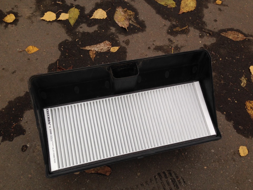

1. Фильтр салона (внутренний) Filtron K1100
2. Фильтр салона (внешний) Filtron K1048
Качество неплохое, но все таки немного уступающее оригиналу.

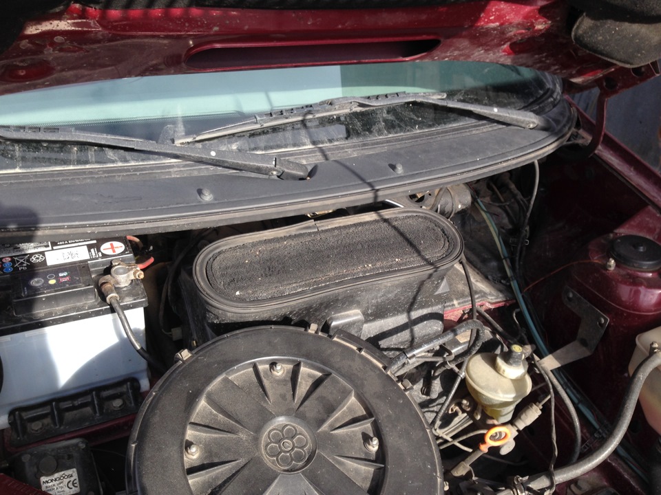

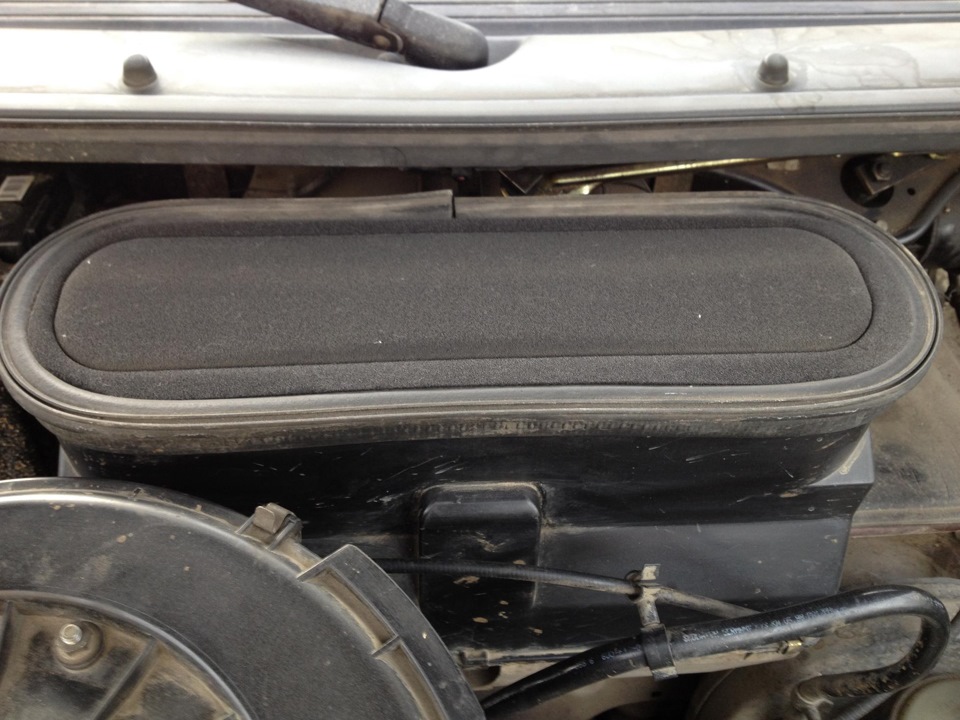

Установка очень простая. Внешний просто вставляется в корпус заборника свежего воздуха.

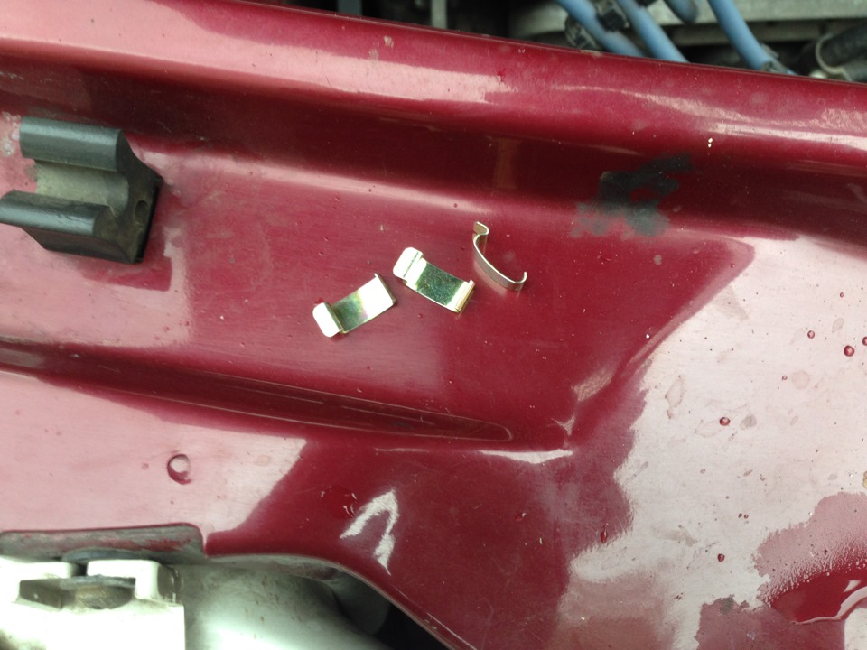

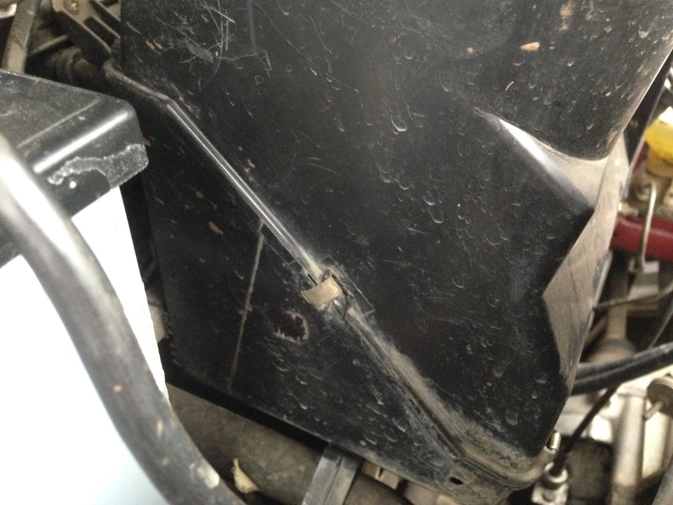

Внутренний — снимаем зажимы (VAG 6U0820420) по кругу, снимаем верхнюю часть сборки заборника воздуха — ставим фильтр.

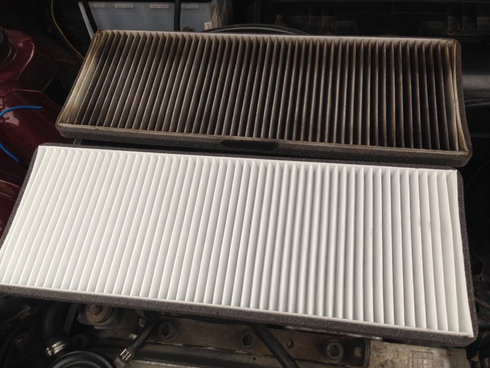

Первое. При установке фильтров, мы дополнительно создаем препятствие потоку воздуха, соответственно, (особенно это актуально, когда фильтра начинают загрязняться со временем), при включении обдува салона — подача свежего и теплого (холодного) воздуха становиться немного слабее.
Лично для меня это не сильно критично.
Метод борьбы — следить за состоянием загрязнения фильтров и во время производить замену.

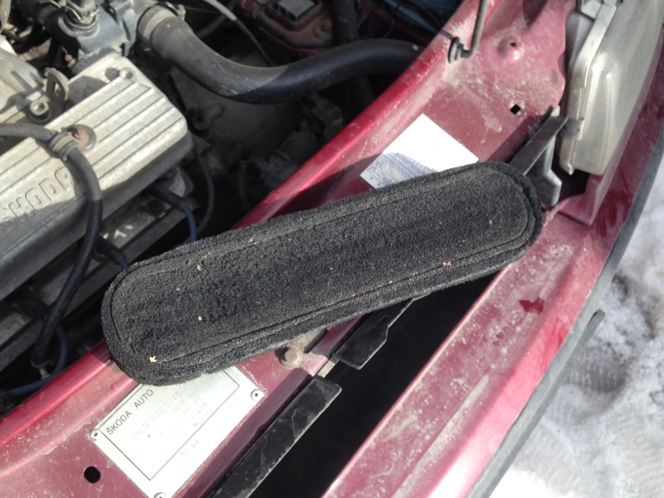

Второе. Фильтр (в частности внутренний) намокает, соответственно появляется неприятный запах.
Метод борьбы. А здесь подробней немного. Читая БЖ по фелициям, у многих увидел, что ставят только один из фильтров либо внутренний, либо внешний. Мое мнение, это в корне неправильно!
ФИЛЬТРЫ САЛОНА, ЕСЛИ УСТАНАВЛИВАТЬ, ТО ТОЛЬКО ДВА СРАЗУ!
Внешний, впитывает в себя значительную часть влаги и вода не доходит до внутреннего фильтра. Я несколько раз проверял после дождей: внешний — хоть отжимай, когда как внутренний у меня был сухой (единственно такой момент, что у меня стоит еще родной внешний фильтр, а он отличается от аналога, который сейчас в продаже)
Итак, если стоит один только внутренний фильтр салона — то вода практически беспрепятственно попадает на него. Если стоит только внешний — он имеет более крупные ячейки и не так эффективно спасает от пыли.

Дружище а не подскажешь сколько зажимов надо на этот воздухан, недавно купили фильку а там ни одного зажима :(
