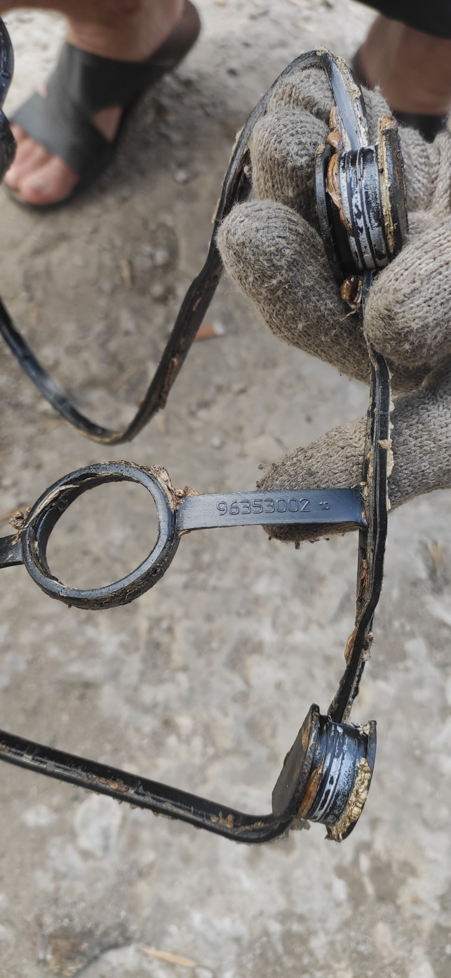

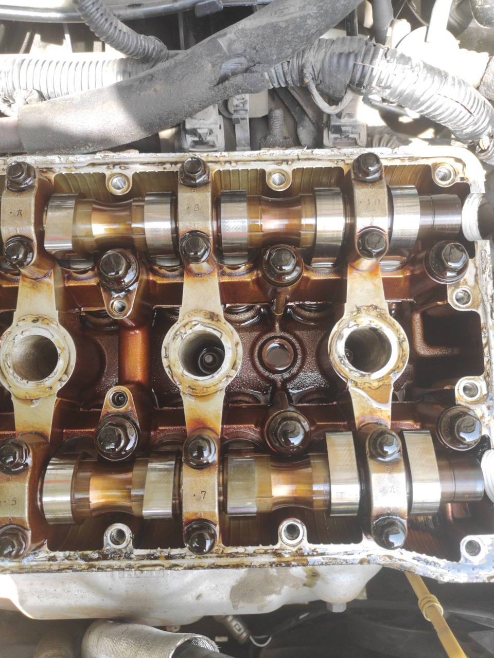

Замена прокладки клапанной крышки, начались сильный подтёки масла, была произведена замена прокладки и колец
VICTOR REINZ 155345601
колечки KAMAZ 7401003040
На фото так же старая прокладка, похожа на оригинал с завода, но этот не точно
Запчасти на фото: 96350582
Запчасти на фото: 155345601
Запчасти на фото: 96353002

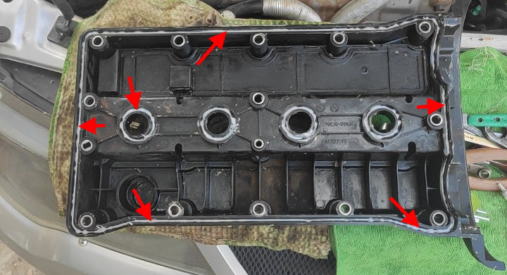

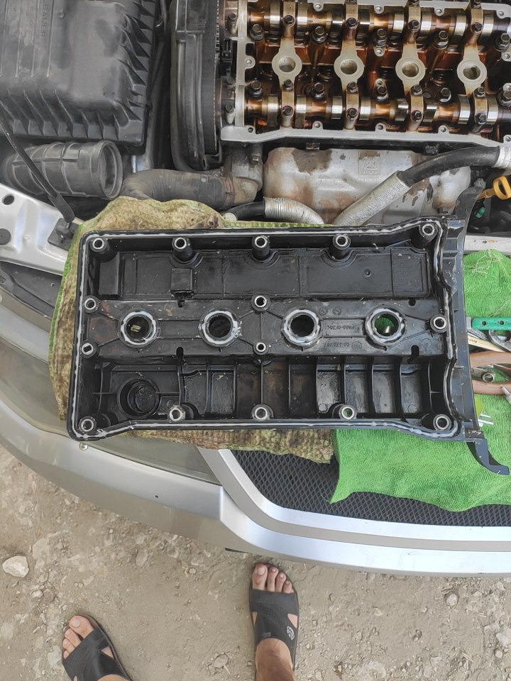

Ребят вот такие пятна появились, давно сам не менял прокладку и масло, отдавал в сервис, тут выдалось время решил сам, и чёт не нравится мне это, масло Зик 10/40
Синяя прокладка и затяжка болтов динамометрическим ключом. 👍
Да, пора менят ее уже, но ключ теперь есть)

Долго эти родные прокладки не ходят и даже через 5 тыщ засопливить полностью могут, надо Т образную ставить и будет получше но при затяжке надо окутарно быть а то может треснуть крышка, а самый эффективный способ алюминиевая крышка и Т образная прокладка (синий или красная лучше чем чёрная можно на алике заказать или в шруппе в контакте ) и в этом случае и герметики не надо будет. Тогда реально забудешь когда менял прокладку.
герметик в принципе там нафиг не нужен в таких количествах как его некоторые льют, разве что в паре углов капнуть и все.

Сейчас подлетят Ростеко-дро**ры и начнут его тебе советовать и говорить, что Виктор Рейнз сдулся и.т.д.)) На всех своих бывших машинах ставил всегда Рейнз и сейчас на Опеле стоит, никаких проблем не было никогда. Проблема в Нексиях в том, что крышка клапанная сделана из плохого качества пластика и отсюда его и ведет, да РОСТЕКО помогает на какое — то время, но наступает такое искривление потом, что и хваленный РОСТЕКО не помогает, кстати у одно типа так и было, 2 месяца назад он выставлял тут пост об этом.
Уже прилетали эти индивиды, были обижены и отпрвленны восвояси, а так решение действительно только алюминиевой крышкой думаю, не хочется каждый раз решать эту проблему, подскажешь у кого такая же ситуация была 2 месяца назад ?

А зря про ростеко так, в общем и целом — с появлением этой силиконовой прокладки от ростеко проблема у многих сошла на нет.
Если крышку конкретно повело от перегрева например, то конечно никакая прокладка не спасет. Я у себя менял прокладку два раза, первый раз ставил GM, через 5-6 тыс пошла потеть, считай к следующей замене масла, второй раз была уже ростеко, с тех пор >40000 проехал на ней, везде сухо. У других так же большие пробеги на этой прокладке, 50тыс и более есть.

Ну так Лемфордер заказывайте Немецкие, а не Бразильские. А то все в сетевых магазинах берут самые дешевые варианты и потом говорят, что Лемфердер сдулся и.т.д. Плюс от подделки никто не застрахован. Я опорники ставлю только FEBI и доволен их качеством. И я же не говорю, что РОСТЕКО полная шляпа, я лишь говорю, что нужно смотреть крышку на искривление и не обязательно перегреть двигатель, чтобы она искривилась. Это Нексия дружище, качество используемых материалов оставляет желать лучшего. Вот моя основная машина это Opel Astra F, 1994 года выпуска, так там до сих пор родная крышка стоит и она ровная, я ставил на ней прокладки и дешевые и хорошие Рейнз, и они не текут через 2-7 тысяч км. Ростеко помогает чисто из-за того, что она чуть выше и силиконовая, но наступит время, когда и она уже не спасет, как некоторых тут на Драйве. Просто я не могу понять, зачем писать что Рейнз гоавно, если у тебя ( я не про тебя дружище ) кривая крышка?!

Герметик наносится на усмотрение владельца!Я так же посадил на герметик не течет и ладно
У себя при замене прокладки вообще герметик не использую, от слова совсем!
Может так и нужно, главное чтобы не тякло
Stasyan190
И чем тут гордится, если он нужен и с завлда есть. Лишь надо знать где и сколько.

Какое масло льеш
Мобил 10w40 полусинтетика, первая замена масла в моем владении
Ясно, а то как то грязно))))

Купи Красную прокладку как Вова советует и герметик не маж. Красная она и дешевле будет раза в два
Как потечет ее приобрету, спасибо
1. Витя сдулся, так что скоро снова потечёт. Нужно Ростеко силиконовую ставить, она лучше всех других.
2. Можешь теперь снимать поддон и вычищать маслоприёмник от герметика.
3. От такого количества герметика только хуже будет и быстрее потечёт, а очистка от него незабываемые впечатления )))
Потечёт поменяю на силикон, снимать не придется его там не много
да ладно не много!
Всю крышку изговнял герметиком же.

В крышку вообще не наносится герметик, от слова совсем
