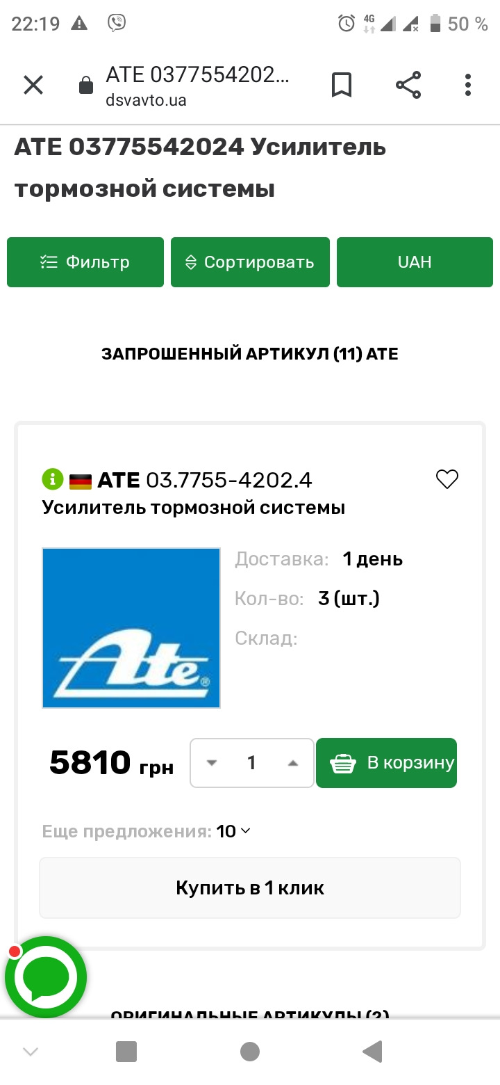

Лет 5 шипит в педаль и сейчас начала придерживать тормоза. На заглушеную катится, на заведенную держит немного, отключил трубку вакуума и сразу катится.
Сам ваккумник впоряде, там мембрана. Вот ремонт производится за копейки, вместо того чтоб вытачивать проставку под сальник, можно вырезать пластину на подобии прокладки ижевского карбюратора между цилиндром и зажать ею.www.drive2.ru/l/590795911102297828/

Шипеное пол беды. Добило что держит тормоза.
