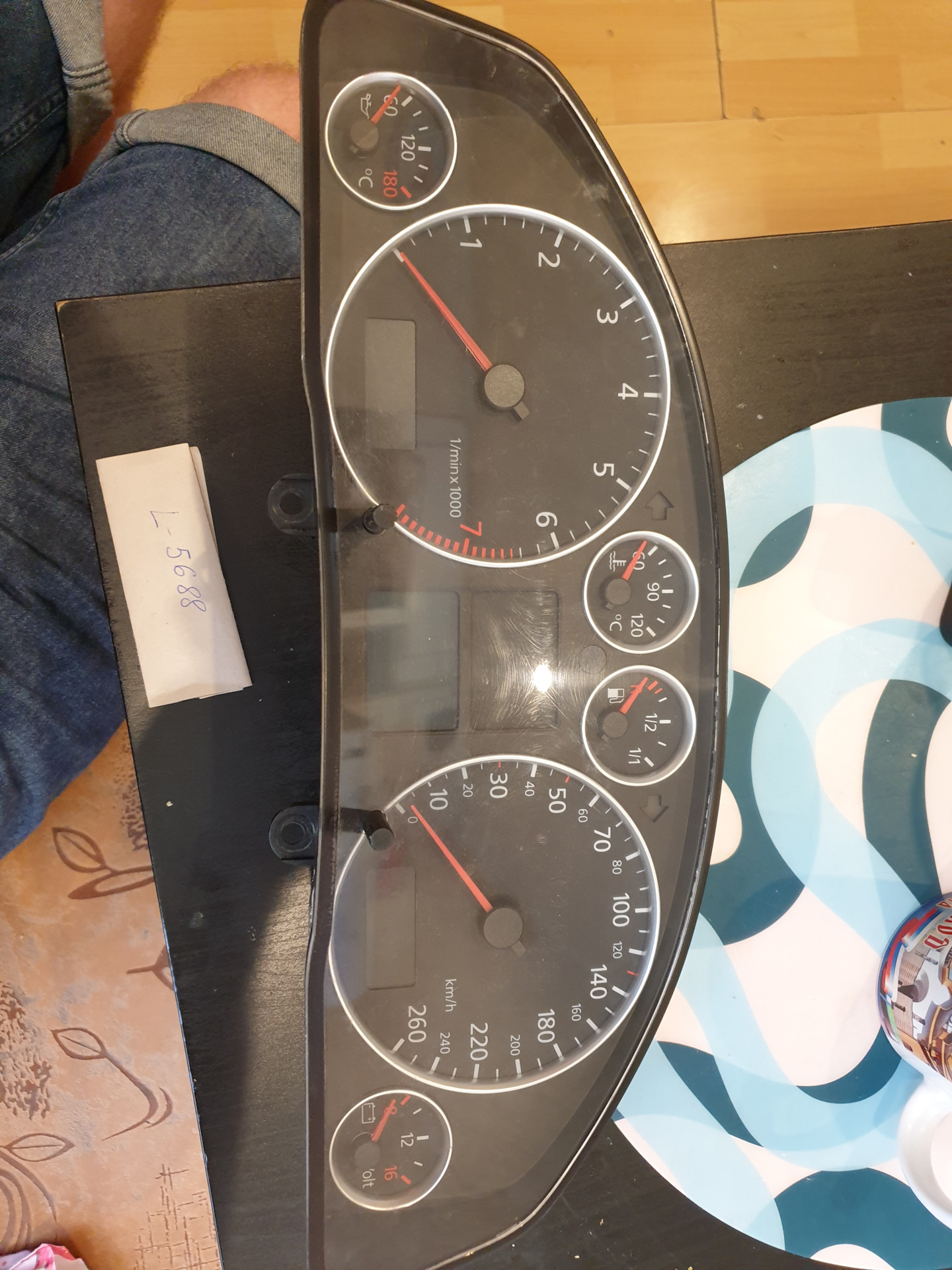

Наконец-то я заменил глючную Magnetti Mareli на VDO.
Нашёл очень дешёвый вариант и даже удалось купить)
Отчёты по замене есть, поэтому писать основное по замене не буду.
Отчётом пользовался вот этим от ув.ViTRik
Съездил на разборку, купил приборку и сразу же занялся ею, т.к. руки чесались)
Отмыв дома до состояния новой, взял ноут и пошёл в машину. Замена и работа с Васей диагностом не заняла много времени и наконец-то есть результат)

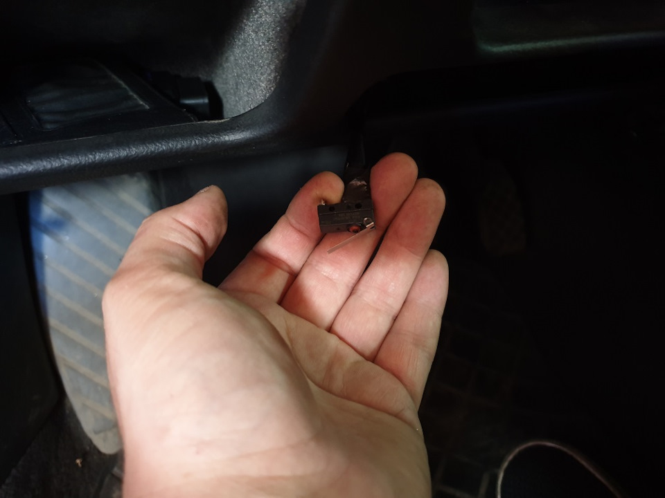

Т.к. денег хватило как раз только на приборку, то нужно было придумать как переключать БК, чтобы смотреть расход.
Долго думать не пришлось и сделал вот такой микрик, вместо одной из кнопок листания)

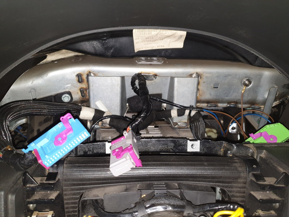

Когда появились деньги на стрекозу, то закупился всем необходимым и поехал устанавливать.
Пины использовал такие
Номер пинов можно посмотреть в этой записи, всё от того же ув.ViTRik. Единственное, он отключал пины CAN шины от магнитолы и вставлял свои с приборки, я же врезался в эти провода, т.к. магнитола по CAN диагностируется же. Всё заработало, радио стало показывать на приборке.
Далее буду просто фото с подписью)
Установил всё на место, проверил, всё работает)
