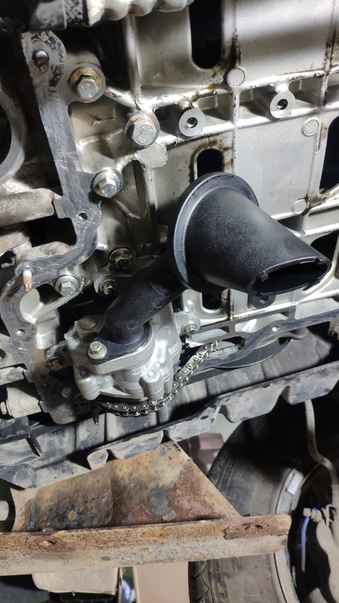

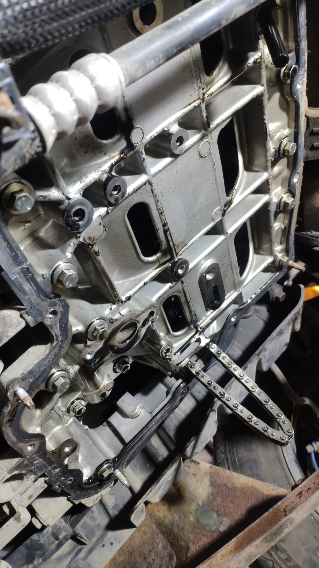

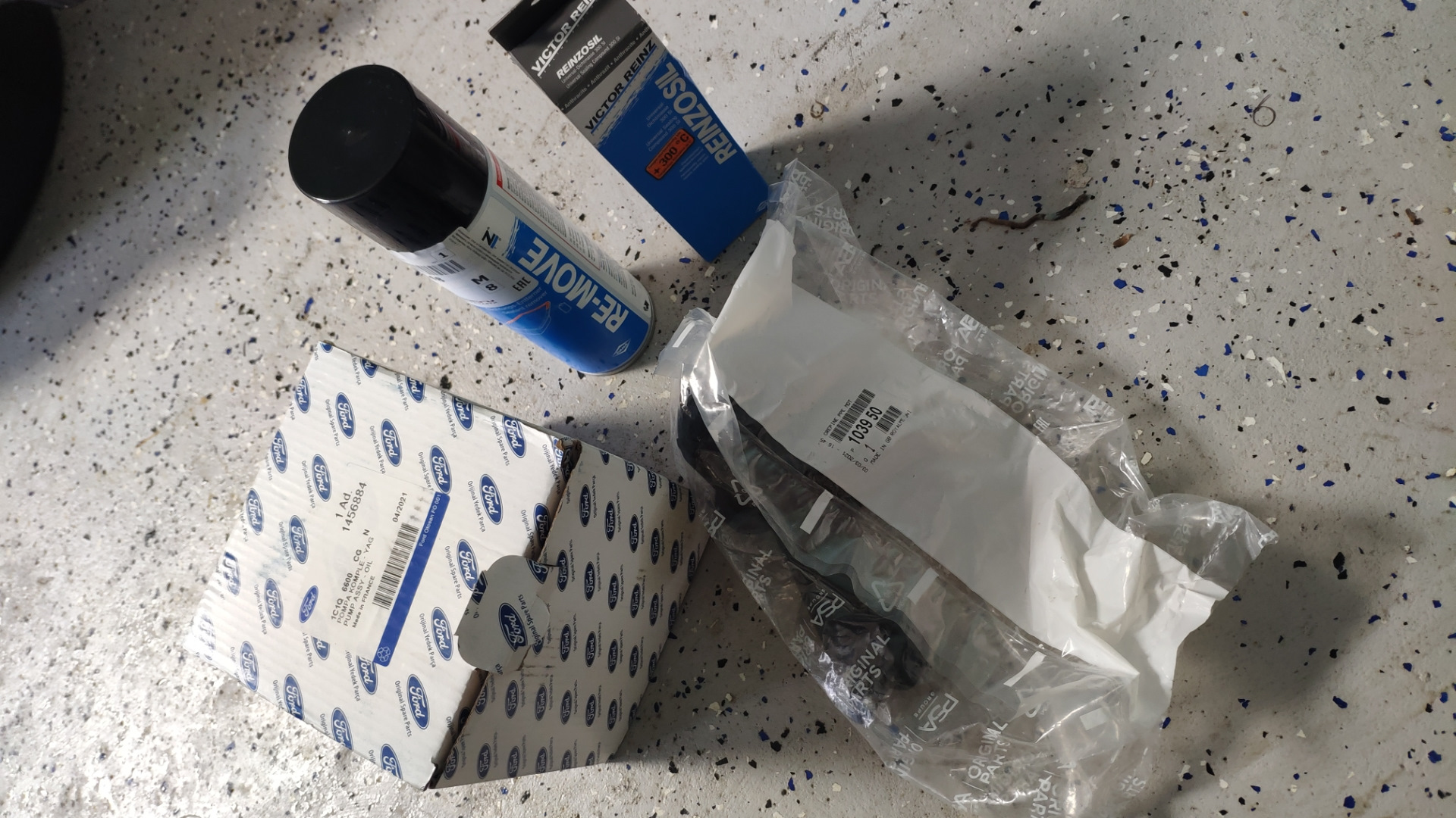

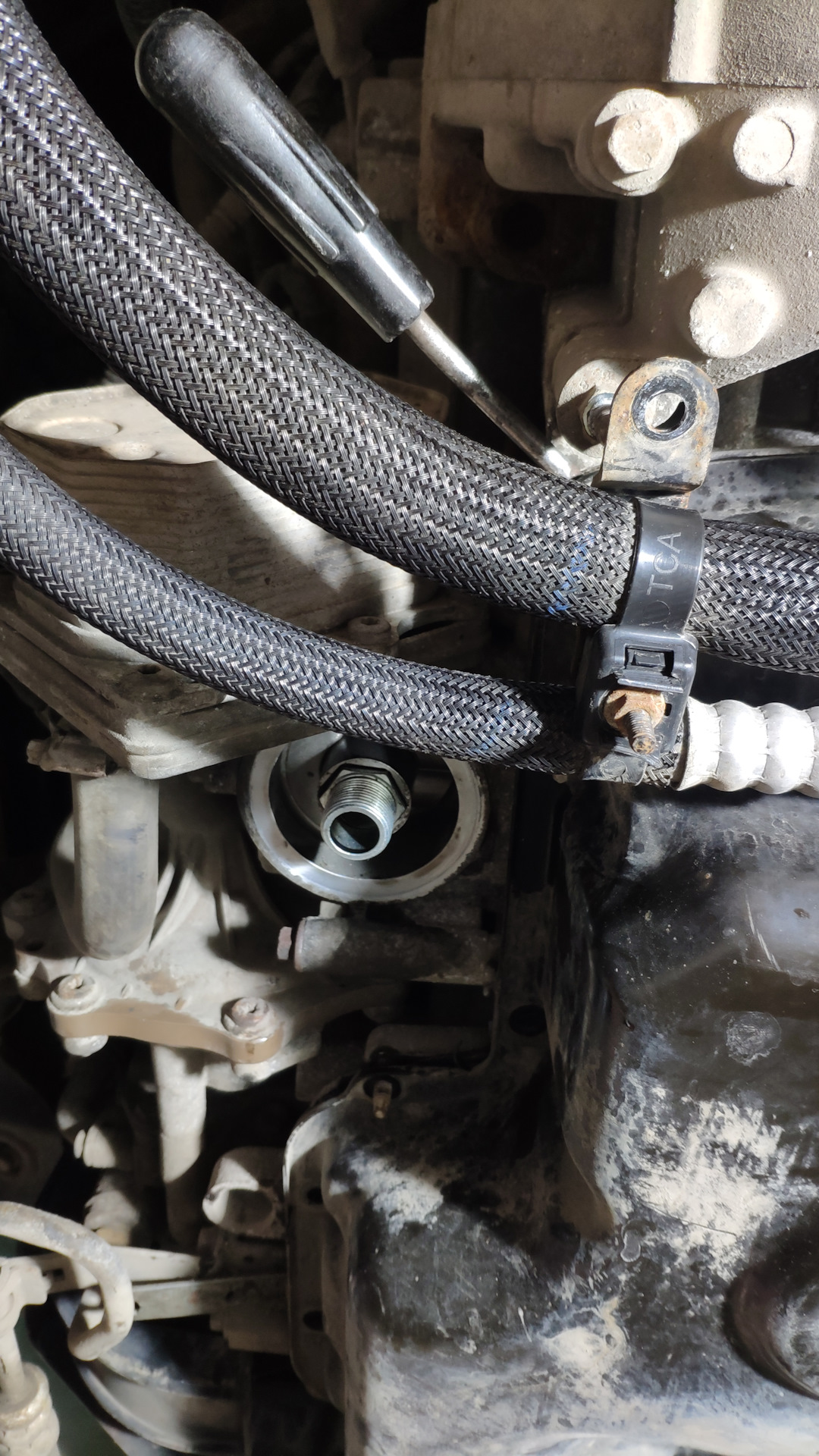

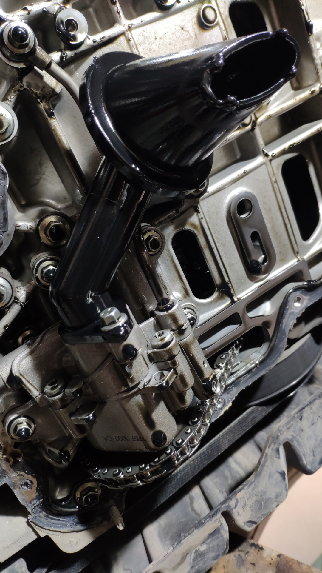

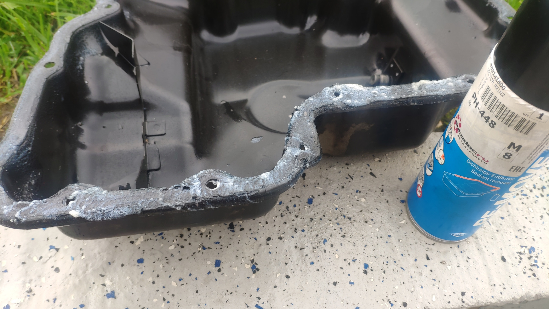

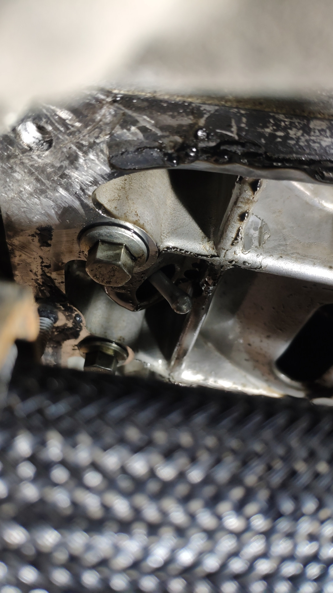

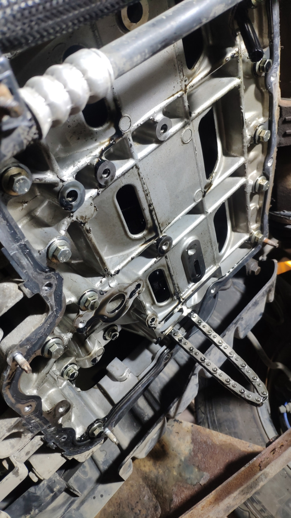

Привет всем! Начитался страшилок про родной масляный насос евро5 и решил не ждать проблем от него! Пробег перевалил за 100к, значит пора поменять его. Менял сам, из сложного только оторвать поддон, приклеен он довольно сильно! Тихим сапом с помощью отвёртки и ножа он отрывается. Сам насос меняется просто, главное не забыть заглушить отверстие от трубки в блоке ДВС. Герметик брал Виктор реинтз и смычку этой же фирмы. Очень переживал что после приклеивания поддона будет протекать масло, но все сухо :)

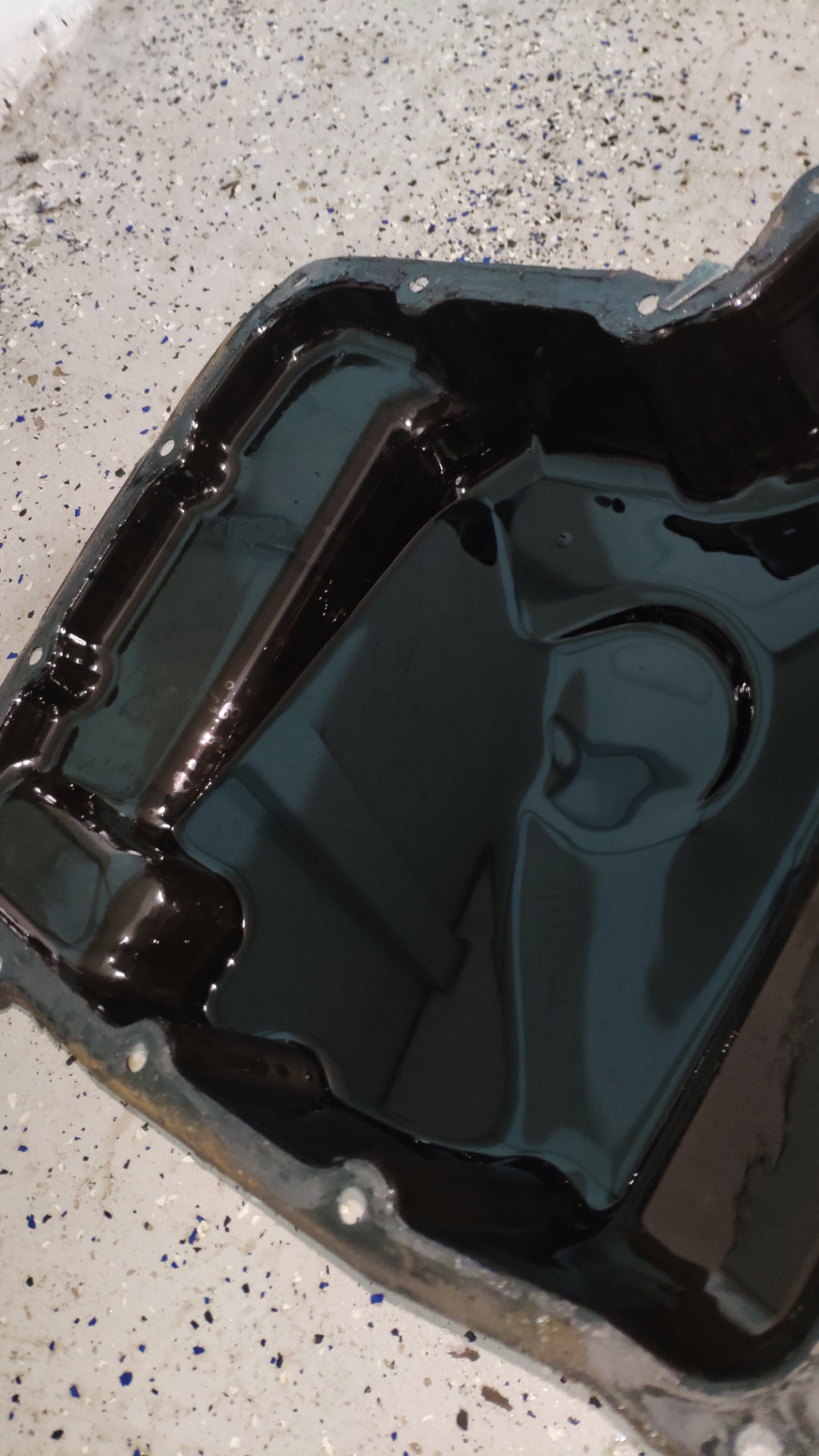

Попутно выяснил что как не сливай масло при замене, грамм 300 все равно останется :(

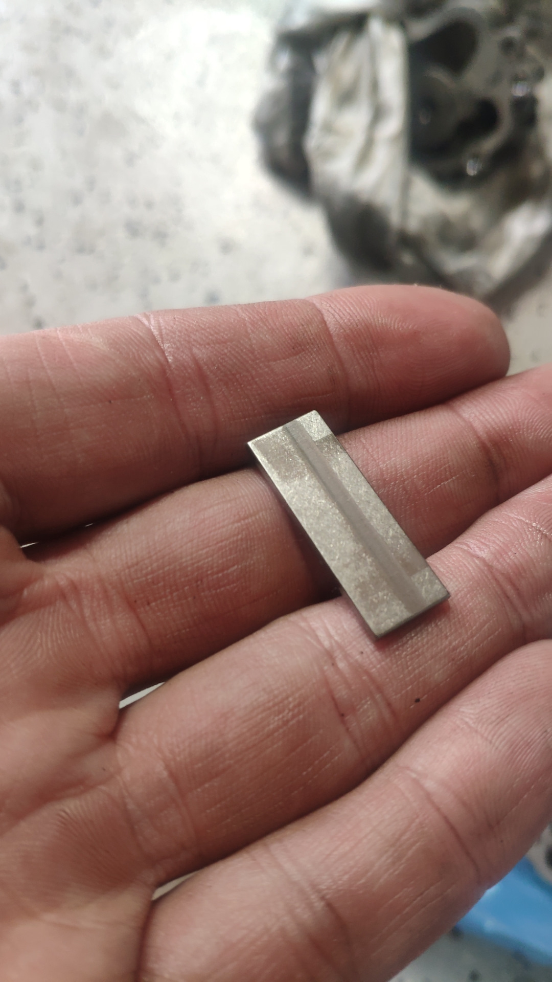

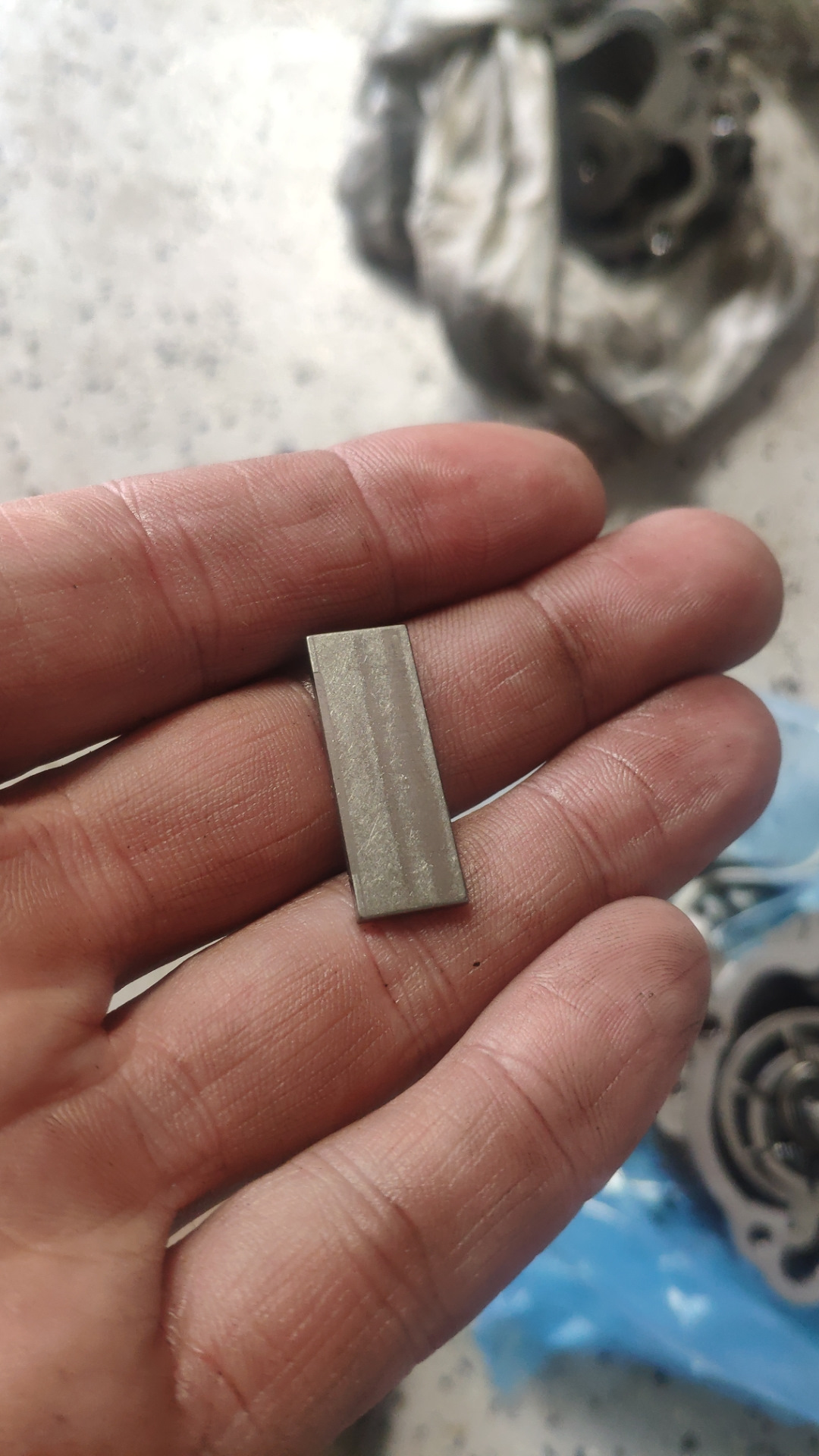

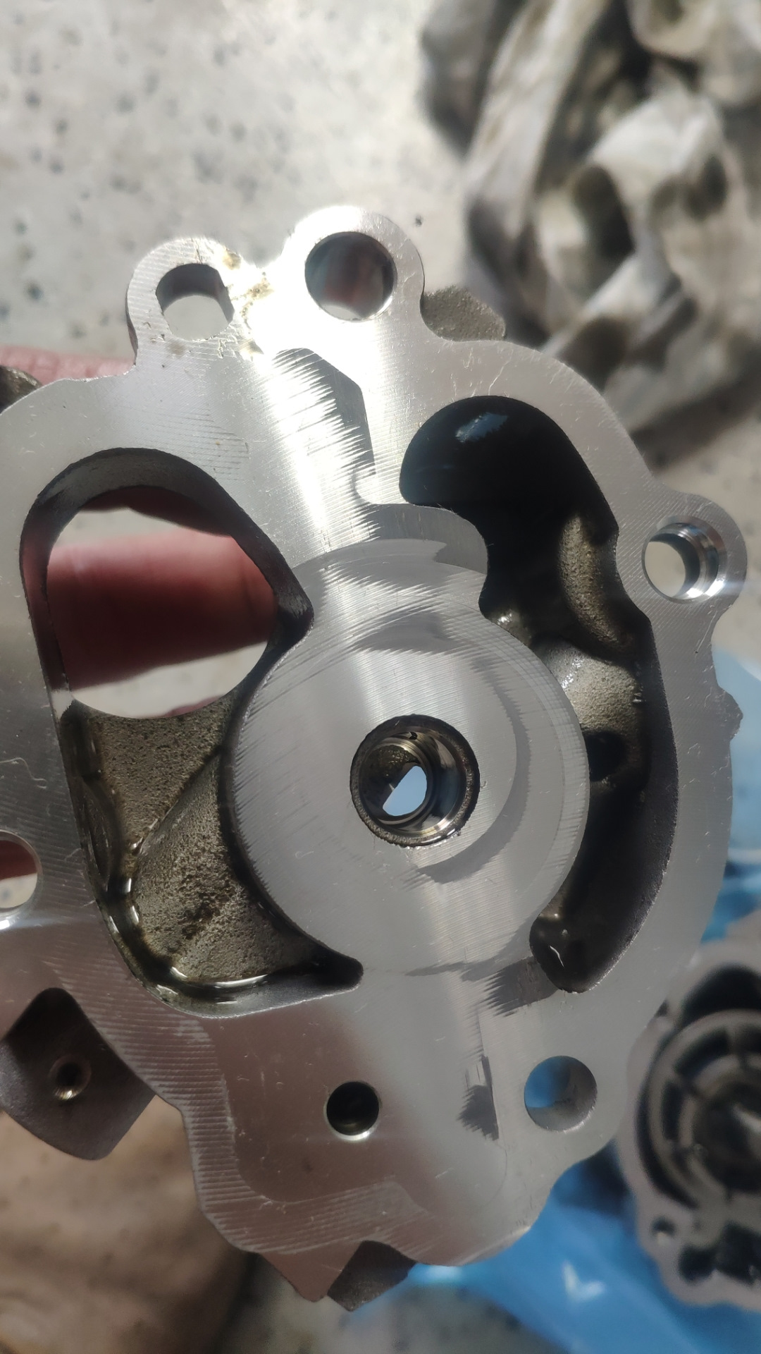

По состоянию родного насоса могу сказать что с виду износ уже есть, но на ощупь все ровно.
Сравнение насосов тут

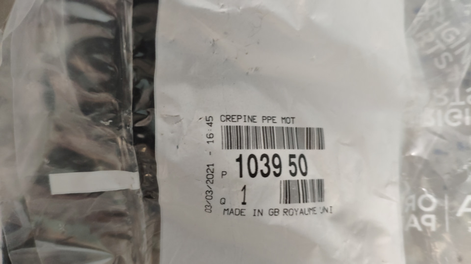

Хммм, сейчас Автодок только за насос просит от 7 600 до 9 600 (дилер) … однако …
Цены с каждым днём всё приятнее и приятнее :/

Просто взял и отверткой поддон отковырял? Невероятно
Не так просто, поддевал отвёрткой, подкладывал в щель что-нибудь, и резал герметик по миллиметрам
Да, это жесть. Удивительно, что без нагрева получилось. Мой гермет походу окаменел уже тогда
нужен тонкий острый шпатель для этих дел.
А канцелярским ножом разве не удобнее?
Он не помог мне от слова "совсем". Плотность прилегания поддона к блоку и твердость герметика были таковы, что нож просто лопался
