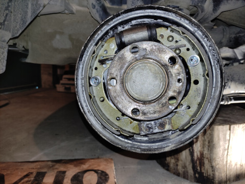

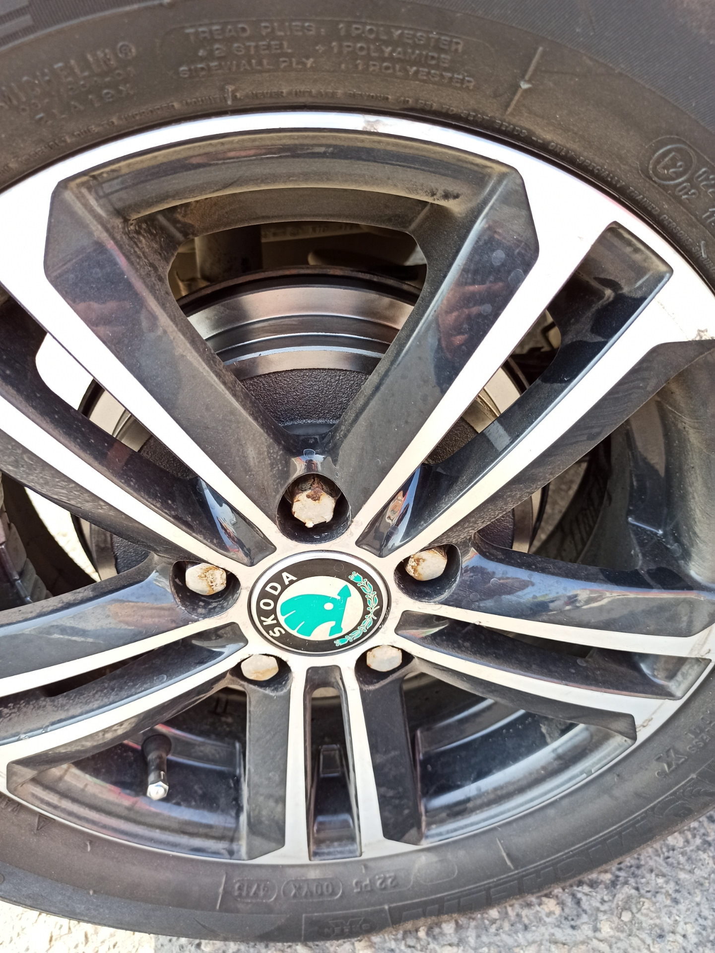

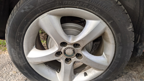

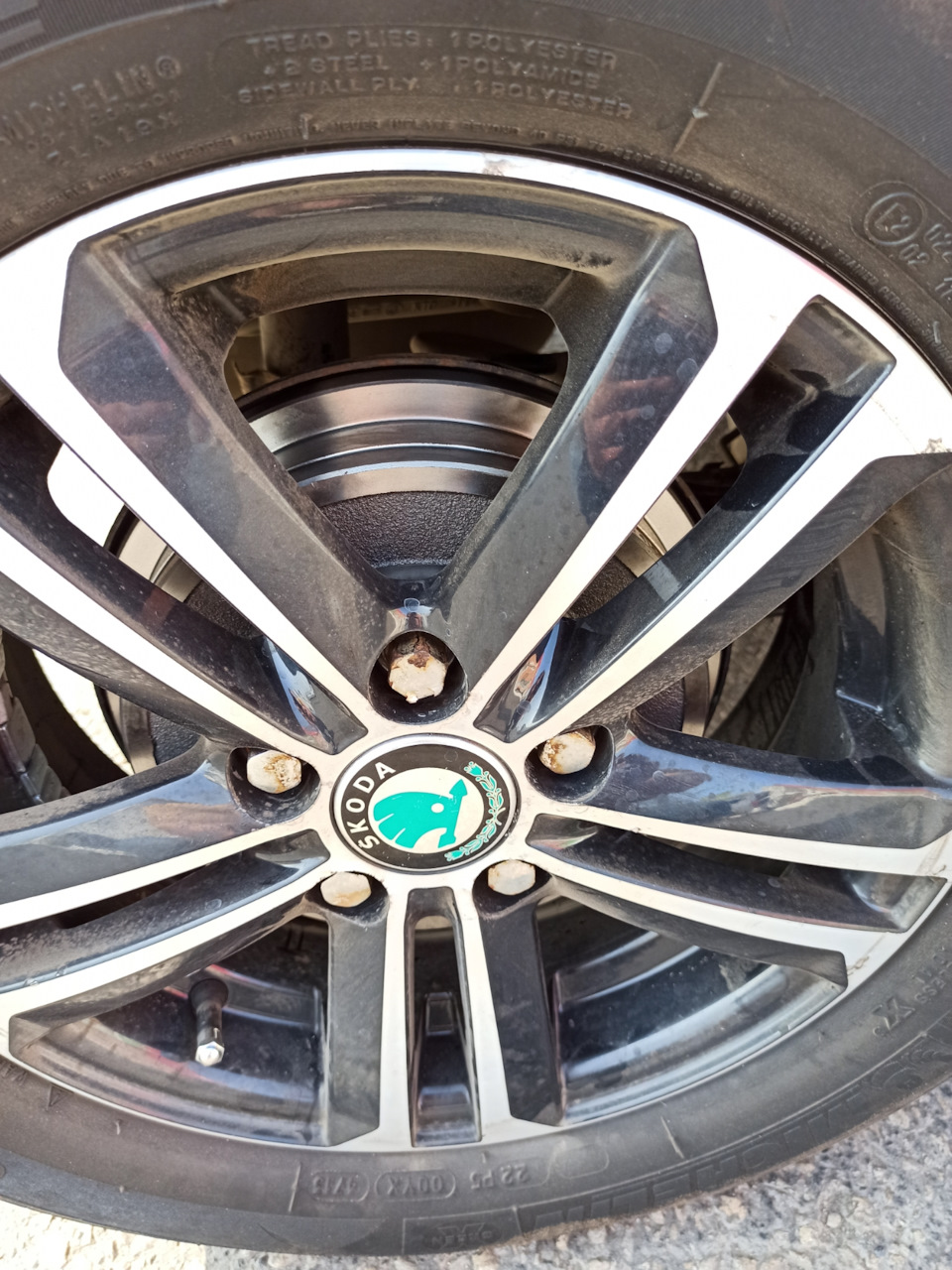

Всем привет! Сегодня наконец то приехал в сервис с запчастями и заменил:
Тормозная жидкость, правый тормозной цилиндр, задние барабаны, колодки, тросы ручника.

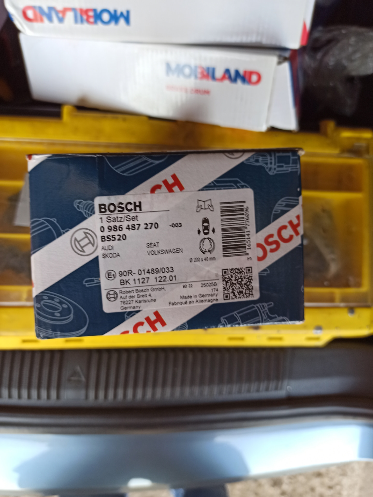

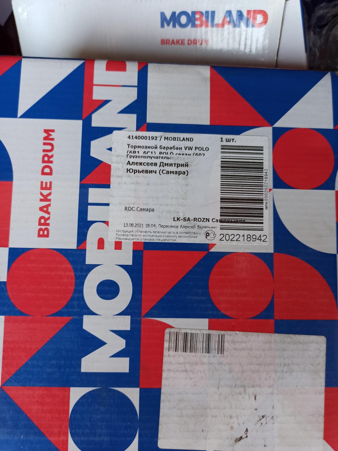

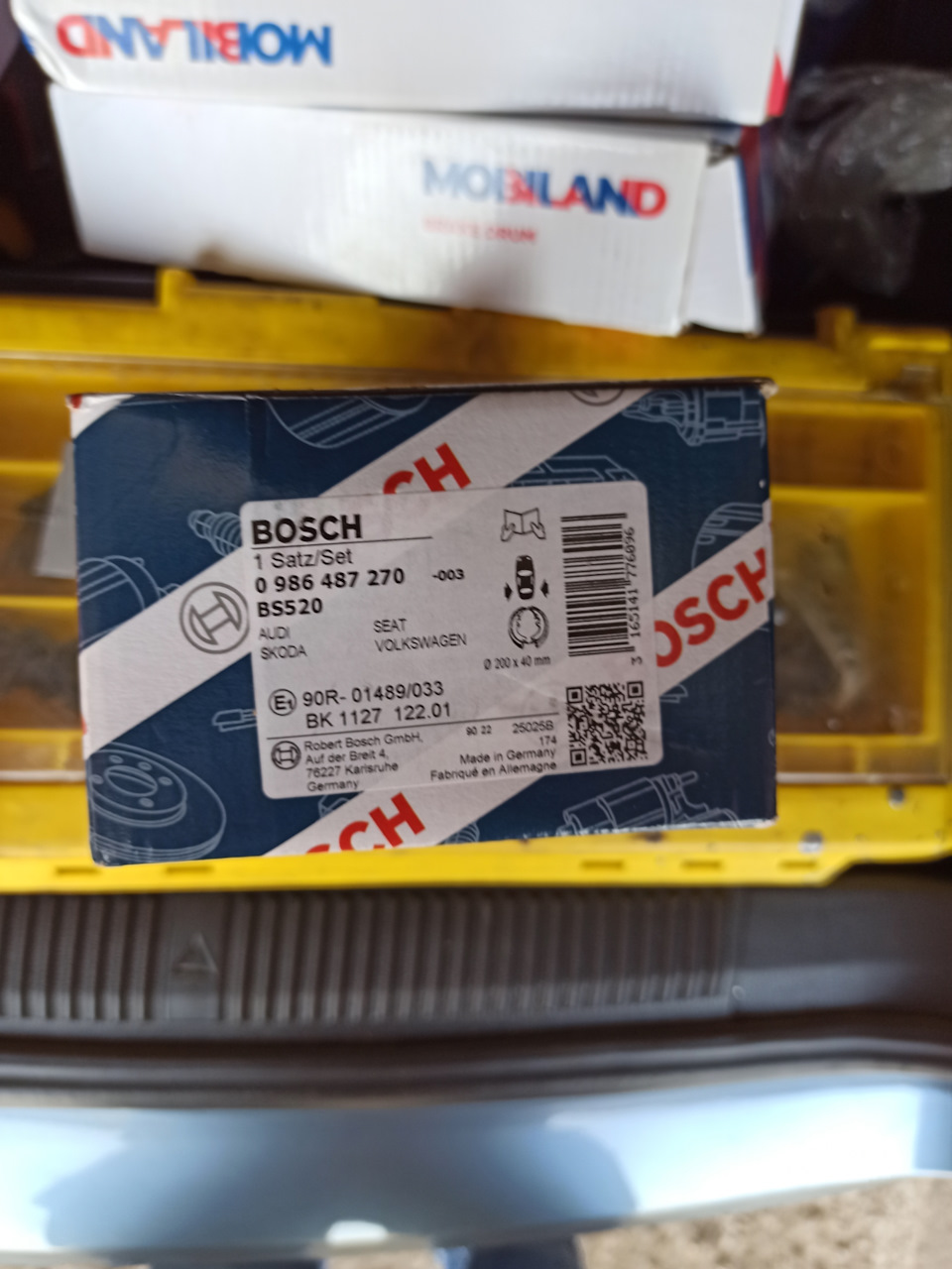

Ручник теперь держит намертво, даже непривычно)). Запчасти: жидкость Rosdot 4, колодки Bosh, тросы ручника TRW, барабаны Mobiland, цилиндр тормозной Fenox. Всем спасибо, кто помогал советами.
Запчасти на фото: 0986487270, BS520
Запчасти на фото: 414000192

Приятно взглянуть на новые барабаны. Дорого-богато)))
Да, стало гораздо лучше)) Правда мастер сказал, что через месяца четыре будет ржавчина на них снова.
Потому многие их и красят. Но обязательно нужна глянцевая краска и лак, так они год полтора ходят тогда.
А трос то один что ли только заменён?
Нет, оба троса заменили.
