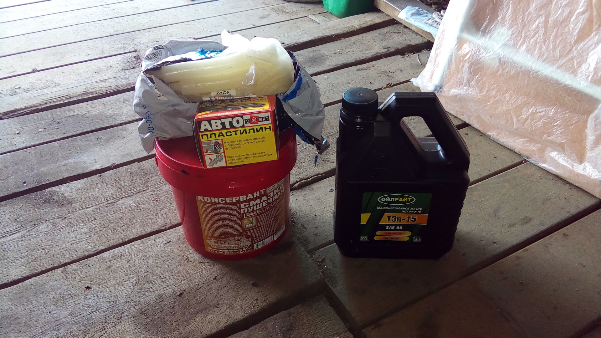

В общем после обработки арок мовилем, которым я делал в прошлом месяце, я понял, что это полный отстой. Он очень быстро пересыхает и отваливается если поддеть чем-то. В итоге, после того как я перечитал много инфы и перелопатил большое количество видео по антикору, понял что лучший вариант это старый добрый дедовский метод обработки пушсалом, но с добавкой современных средств в виде Раст Стопа.
В итоге было закупелено всё, что нужно и я занялся этим делом.
Как раз жарко и состав хорошо расползется по обрабатываемым поверхностям.

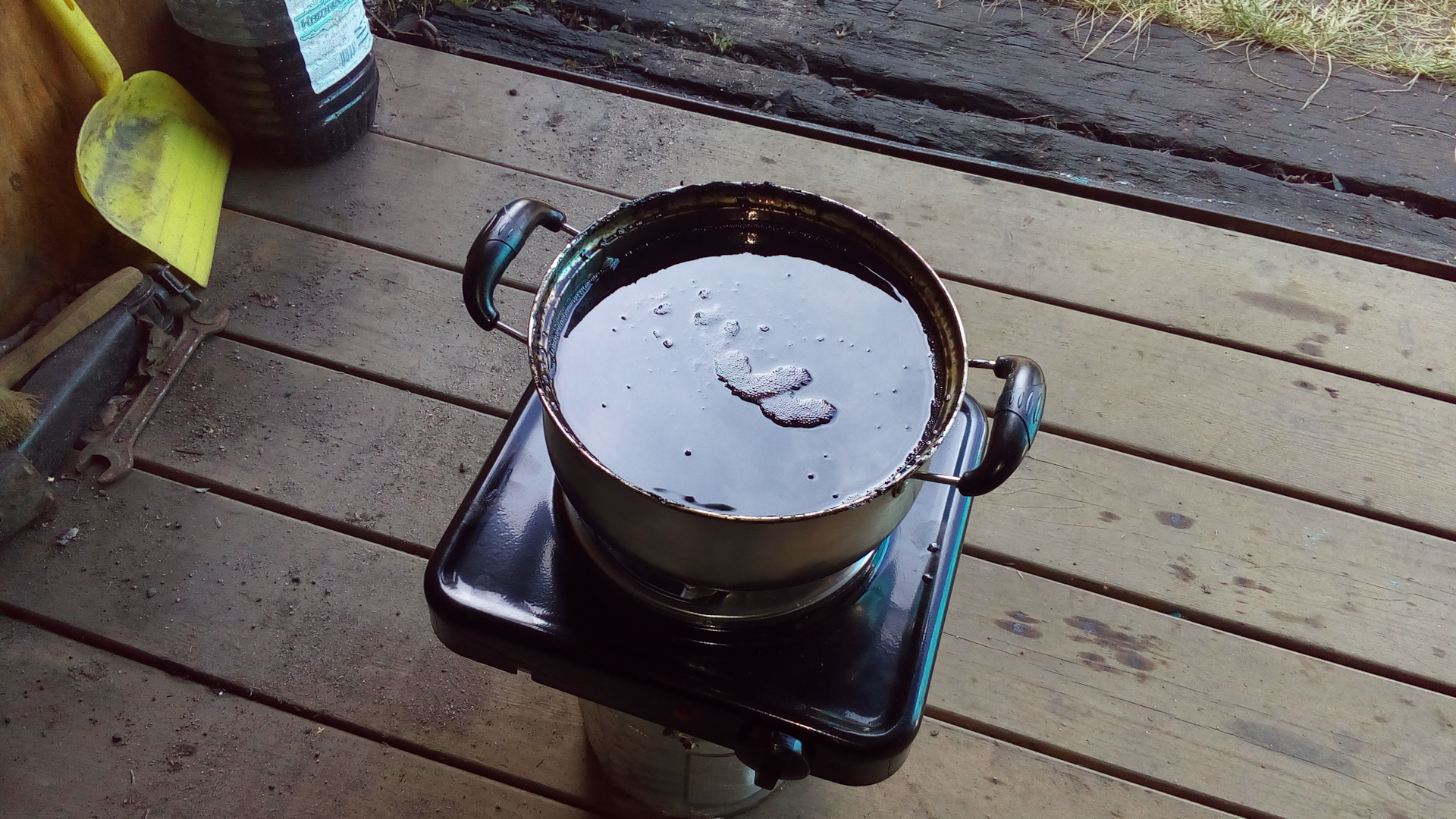

Для порогов внутри и снаружи, обработки багажного отсека и за задним бампером использовал пушсало с раст-стопом в пропорции 3:1 (сала больше), а для арок 1:1 пушсало и растстоп одна часть и мастика вторая половина.
Это конечно было самое муторное т.к. это капец как грязно и потом сложно попасть креплениями в нужные места т.к. оно закрасилось. Арки естественно сначала зачухал шуруповертом с ершиком металлическим, обработал коховским преобразователем ржавчины, потом очистителем и потом обезжиривателем. Вытер насухо и далее покрыл голый металл эпоксидным цинковым грунтом. Ну а уже после того как подсохло смесью мастики с пушсалом и раст стопом.
Пока понаблюдаю как оно будет держаться, делал одну арку. При чем смесью с мастикой обрабатывал только те части, которые не закрыты подкрылком. А за подкрылком той же смесью что и пороги (без мастики, а то смысла в резине я там не вижу). Лучше чтоб просто было жирное и вода не попадала на металл где он может быть открыт.
Так же, раз уж снимались накладки порогов, то и прокрасил их где было подёрто от моей жесткой эксплуатации.

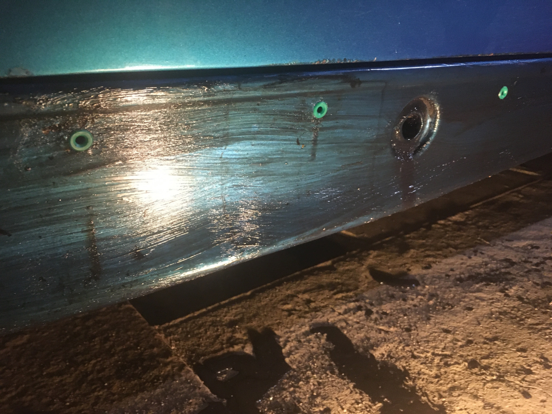

В порог забрызгивал шприцом без насадки просто вертев шприц влево, вправо и прямо. А чтоб разбрызгать пошире использовал насадку от мовиля с трубочкой. В каждый порог ушло где-то по пол кило пушсала и грамм 150 расстопа.
Нишу запаски и багажник тоже решил обработать т.к. там может быть конденсат от баллона. Заднюю панель тоже запшикал, так же снял бампер и все кисточкой обработал под ним везде где мог достать. И делал так, чтоб промазывать естественно в невидных местах снаружи .
Везде где обрабатывал пушсалом, прогревал строительным феном.

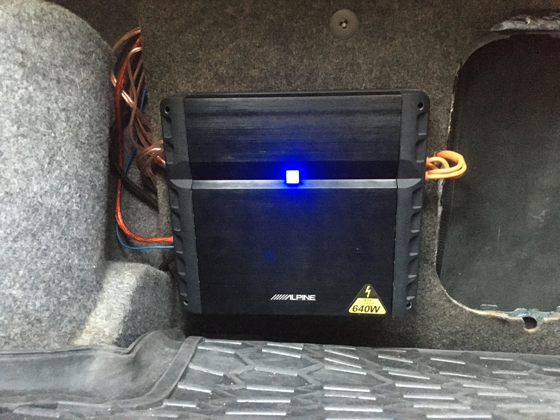

Когда занимался багажником, навел порядок с усилителем т.к. он был установлен весьма колхозно, просто на саморезы в заднюю спинку. Я же все посадил на болты с винтами, чтоб все аккуратно можно было снимать и ставить. А так же переобжал все провода, чтоб был вообще полный порядок.

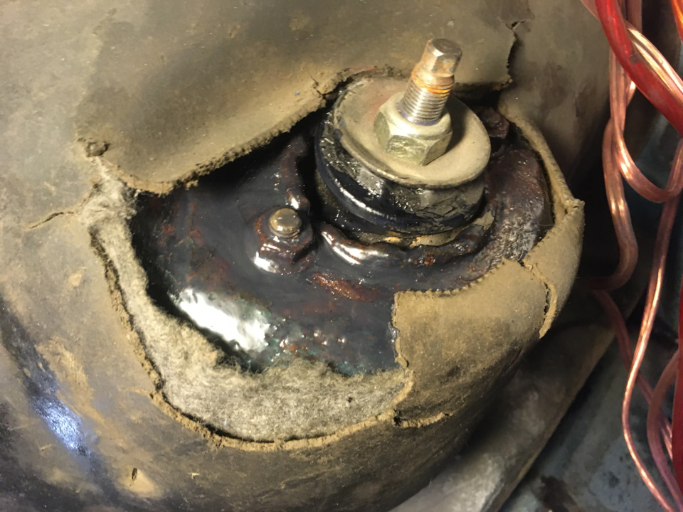

Кстати стаканы, чтоб не гнили, очень полезно обработать такой штукой. Реально если б с завода так обрабатывали самые слабые места, то тачка жила б гораздо дольше без работ по кузову.
