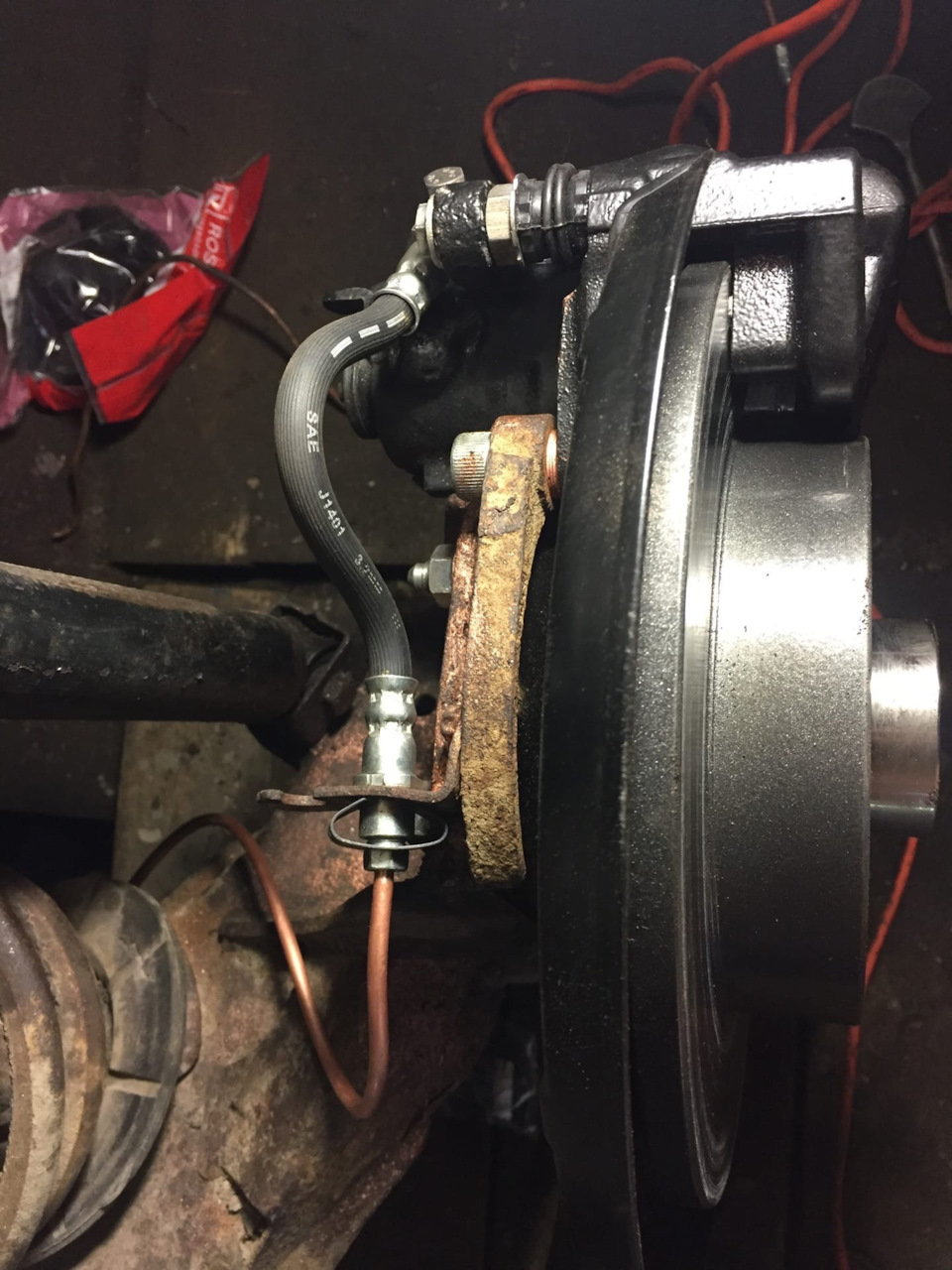

Всех приветствую!
В продолжении установки передних тормозов, решил интегрировать и задние тормозилки.
Очень долго с ними провозился, из-за своей спешки и кривых рук, но описывать весь каламбур не буду.
Всё закончилось очень хорошо и без каких либо проблем.
За инфой общались с topor6
В принципе к другим БЖ можно и не заглядывать.
_____________________________________________________________________
Всё что нужно вам для установки задних тормозов, это:
— 08762611 BREMBO — диск тормозной 2.866 руб. 2шт.
— 6T46791 LPR — шланг тормозной 1.044 руб. 2шт.
— 90498320 GENERAL MOTORS — фиксатор тормозного шланга 140 руб. 2шт.
— 94535166 GENERAL MOTORS — фиксатор стояночного тормоза 60 руб. 6шт.(взял про запас, достаточно 2шт).
— 13112908 GENERAL MOTORS — болт тормозного шланга 780 руб. 2шт.
— 94525077 GENERAL MOTORS — кольца медные уплотнительные 312 руб. 6шт.(взял про запас).
— BDA576 LUCAS/TRW — скобы суппорта 3.966 руб. 2шт.
— BHN314 LUCAS/TRW — суппорт правый — 5.337 руб. 1шт.
— BHN313 LUCAS/TRW — суппорт левый — 5.337 руб. 1шт.
— 821038755 Hans pries — трос стояночного тормоза правый 703 руб. 1шт.
— 821037755 Hans pries — трос стояночного тормоза левый 725 руб. 1шт. (по стояночным тормозам, всё равно придётся дорабатывать. Мне пришлось снять пружины совсем и завязать узелки. После чего натянул в салоне тормоз и всё заработало, держит отлично…но поскрипывает).
— 4328777SX STELLOX — ступицы в сборе 4.962 руб. 2шт.
— 13046028682 ATE — колодки тормозные комплект 2.404 руб. 1шт.
— 1264300100 JP GROUP — кожух тормозного диска 1.184 руб. 2шт.
— 94501248 GENERAL MOTORS — болт крепления суппорта 384 руб. 4шт.
— Самое сложное было найти планшайбы. Кто-то их вытачивает по размерам у токаря. Но я всё же пошёл по простому пути. Начал искать разборку с астрой g. Ну и везде отвечали "Таких шайб нет"…точнее они даже не подозревают о чём я и где оно есть. Поэтому на одной из разборок пришлось приобрести заднюю балку целиком за 3000рублей. И прямо там открутить нужные мне планшайбы.
Собственно это всё, что понадобится вам для установки.
Важный момент:
— возможно вы с этим не столкнётесь, но у меня почему-то при установке всего комплекта, скобы сильно были прижаты внутрь из-за чего даже не давало нормально крутиться диску. Пришлось между скобой и планшайбой ставить одинаковое количество стальных шайб.
— перед установкой суппортов не забудьте выкрутить транспортировочные заглушки под шестигранник
По итогу тормоза выглядят вот так. К сожалению красить в чёрный суппорта не стал.
До кучи перед поездкой в сервисе поменяли тормозные магистрали. Обошлось всё дело в 7 тысяч рублей. За-то теперь точно уверен в тормозах.
На этом у меня всё.
Уже проехал на них сверху карты на Юг через всю страну с прицепом. Проблем с тормозами не было совсем.
Всем ровных дорог и бодрых коней!

А сколько у тебя ушло длины тормозных трубок. И сколько их там вообще просто тоже хочу поменять а то изгнили совсем. Как бы не лопнули. Есть вообще каталожный номер что бы все трубки пришли и все сразу заменять. Машина жены просто
я в сервисе делал. Мне по месту ставили. ценник конечно конский вышел в 7 тысяч. Но оно думаю того стоит.
И с какой машины покупал все. Просто на все новое филок нет буду думать бу с разбора
Можно и б/у opel astra g. Никаких переделок
А тросики ручника родные остались или с Опеля
с хундая сонаты тросы ещё становятся.
тормоза вроде ещё с вектры б подходят, но лучше от астры ж.
DOOM300187
с сонаты(артикулы в БЖ выше), но они слишком длинные. поэтому пришлось убрать пружину на концах и завязать узелки. И всё поставилось как надо.

А сама ось остается или надо будет с Опеля ставить
ступица в сборе артикул выше — новая. не разборная. так же на 4 шпильки и 4 гайки садится на балку.
Спасибо большое
Wyth
Это получается что если подшипник кирдык то подшипник не сменить и ступицу в сборе покупать. ?
именно так. но такие подшипники ходят долго.

суппорта всё же Лукас или ТРВ?
бывают Lucas 34, 36, 38 или TRW 41. в посте кого именно артикул?
Wyth
именно
нашёл, это 38 лукас походу.
да это 38 лукас

Вот и о чём. ЗДТ мне нужны были для того чтобы с прицепом груженый я мог легко оттормозится + долговечность этих тормозов и надёжность. Передние менял по той же причине но + к тому, что они не бремчат как погремушка. Что я только не делал с передними ланосячьими — так и не смог избавиться от бряканья. Сколько бы их не перебирал и не колхозил — всё ерунда.
